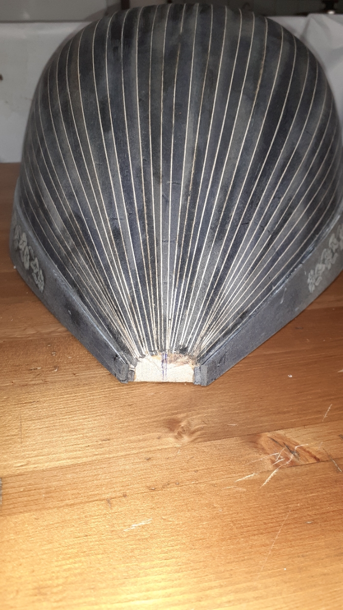

« Απάντηση #30 στις: Νοεμβρίου 22, 2021, 06:49:22 μμ »

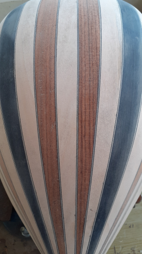

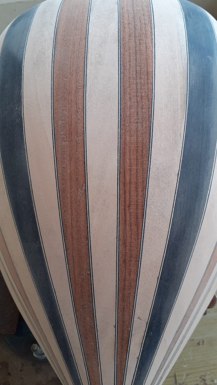

Μια ταπεινή ιδέα που ολοκληρώνει την απόδρασή της από το χαρτί !

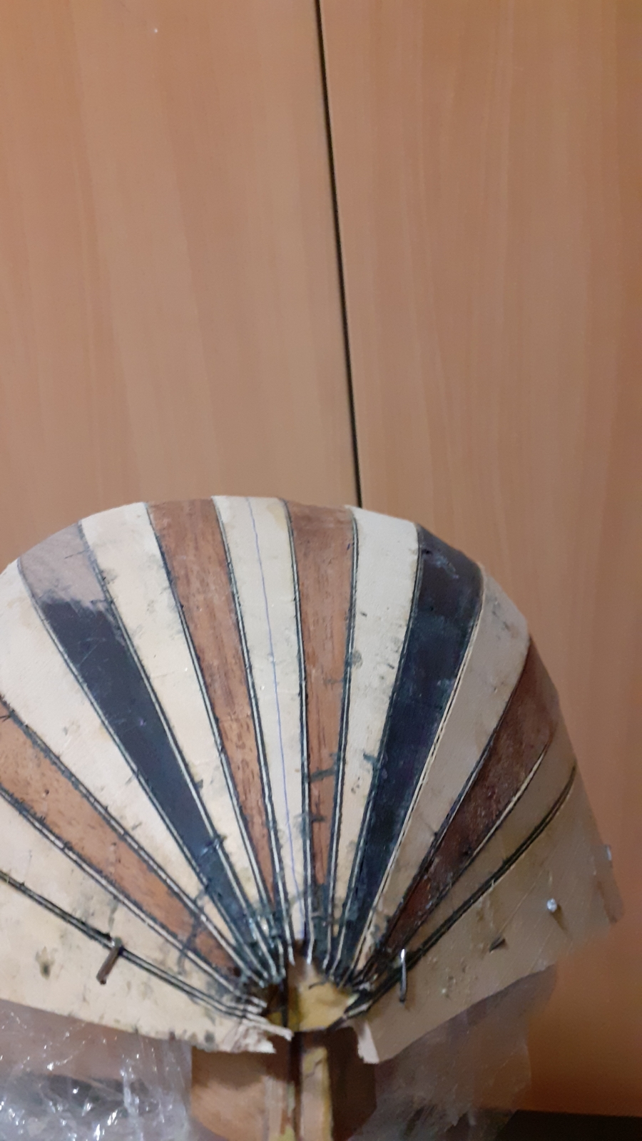

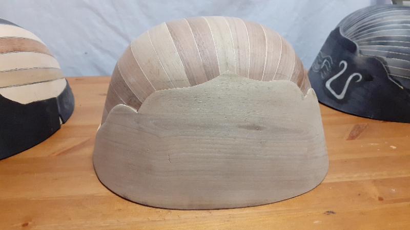

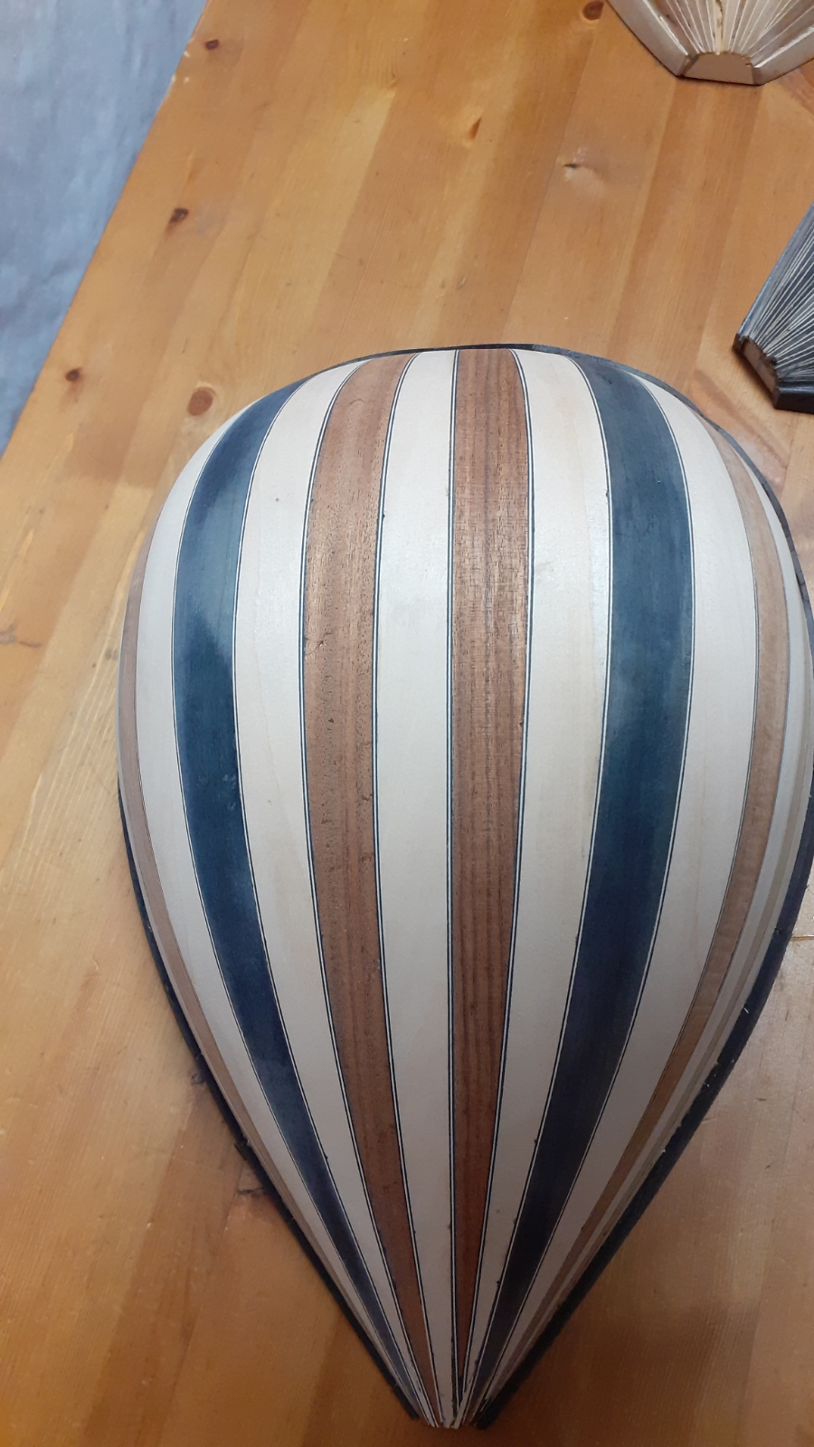

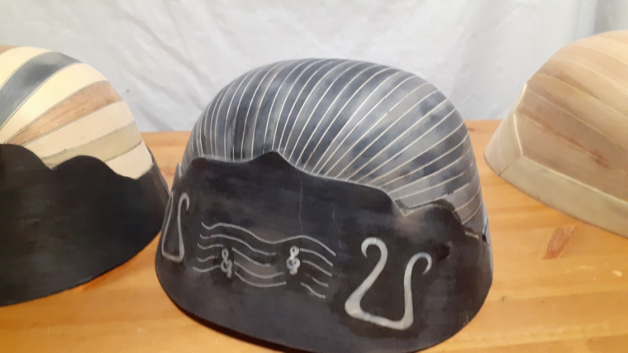

Ορμάτε μπουζουκο φτιαχτες..... να φάμε τους κιθαρο φτιαχτες..... {celebrate018} {celebrate018} {celebrate018}
Έκανα 3 σκαφακια ...  να δω πότε θα τα κάνω όργανα τώρα....
Στο μαύρο κέντημα κιόλας....  τρομάρα μου....  {celebrate018} {celebrate018} {celebrate018}

Όμορφα πράγματα βλέπω Ιωσηφ και Γιώργο.
Γιώργο το τρίχρωμο μου άρεσε πολυ.
Απ: Φωτογραφίες και Βίντεο από Εργαστήρια : Νοέμβριος 2021
« Απάντηση #33 στις: Νοεμβρίου 23, 2021, 03:27:27 πμ »
 Ωχ....Βρε Ιωσήφ!!!
Εσύ όπως το έκανες στο χαρτί βγήκε και στην πραγματικότητα!!!
Α Ψ Ο Γ Ο ! ! !
Εγώ το εκτυπώνω ...και στην πραγματικότητα βγαίνει εντελώς διαφορετικό...
Λες να έχω πρόβλημα στον εκτυπωτη;;; ;D
Γιώργος Π
Υποκλίνομαι στο τρίχρωμο σκάφος....είναι πανέμορφο!!!

ιωσηφ, θα ριξουμε πολλες ζεϊμπεκιες μ αυτο τον τζουρα!  :13:
γιωργο πηρες σπεσιαλε φορα! και ωραια τα μουσικα στολιδια απο πισω στο μαυρο!  καλοτελειωτα!:13:

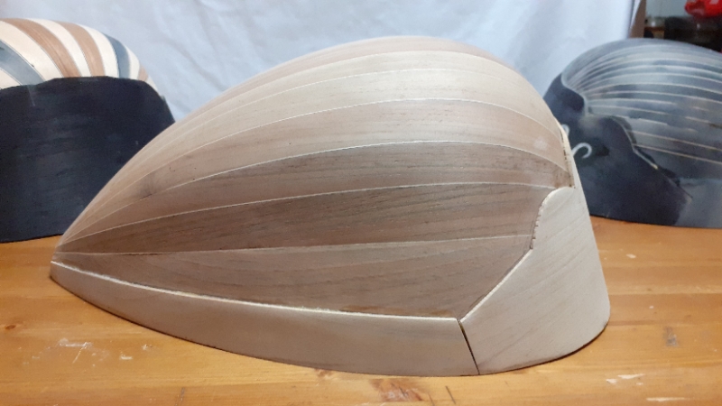

Αρχίζουν και μου αρέσουν τελευταία οι μπαγλαμάδες....δεν ξέρω τι συμβαίνει...Παίζει να είχα κάνει καμιά φυλακή σε προηγούμενη ζωή....
.................................................Πανέμορφο σκαφάκι και ξύλο, με τον Covid όλοι λίγο πολύ μάθαμε τι σημαίνει φυλακή.
Ιωσήφ Συγχαρητήρια!!!
Γιώργο πως τα ξεπέταξες και τα τρία, Μπράβο, και εμένα το πολύχρωμο μου άρεσε !!! εγώ τρία πουλάκια κάθονταν.

ωραίος και ο τζουράς, ωραία και τα σκαφη.
Μου αρεσε πολυ η φιγουρίτσα στο πλαινό του σκάφους.
Βαλε αν θες μια ολόκληρη να θαυμάσουμε

Ευχαριστώ  παιδιά για τα καλά σας λόγια,
Και εμένα το αυτό με τα 3 χρώματα μου άρεσε πιο πολύ.  {celebrate018} {celebrate018}

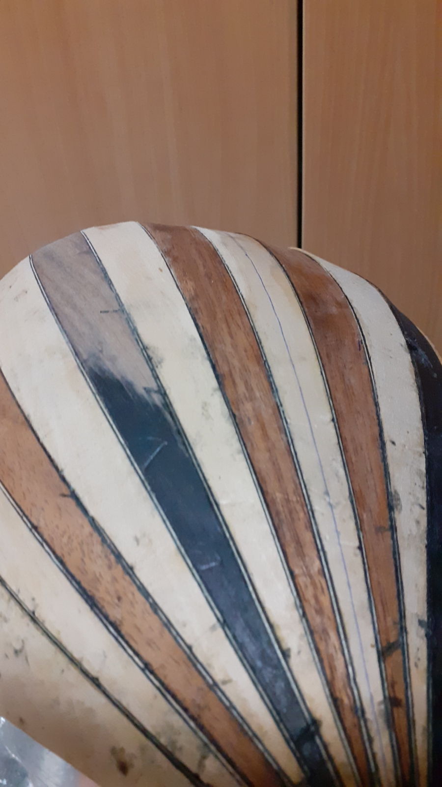

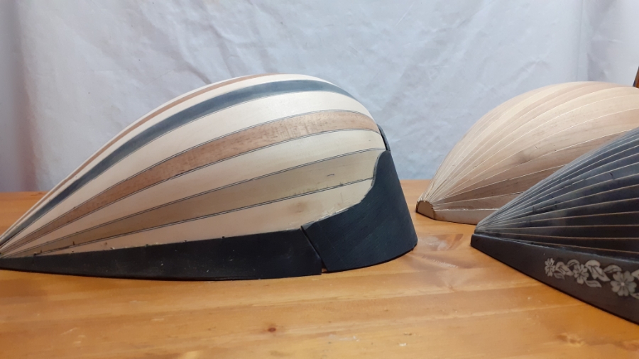

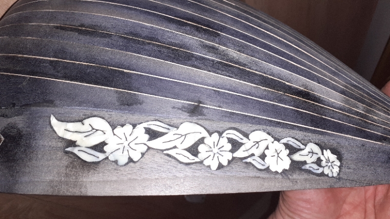

Αφού άρεσε πιο πολυ το τρίχρωμο είπα να κάνω άλλο ένα,
αλλά μου είχαν τελειώσει οι μαύρες δουγες και ειμα να βάψω μερικές.....( τρομάρα μου) και να το αποτέλεσμα μετά από ελαφρύ τριψιμο.   ....
Ευτυχώς είχα βάλει καρυδια  με ωραία νερά και θα βγει και αυτό ομορφουλικο.....  {celebrate014} {celebrate014} {celebrate014}
Δεν ρουφιξαν καθόλου σε βάθος....
Αν και τις είχα μουλιάσει σε καυτό  νερό και έριξα χρώμα πάλι δεν ρουφιξαν σε βάθος....
Ξέρει κανείς μήπως την διαδικασία για να πηγαίνει τουλάχιστον  1 χιλιοστο;;;

χρωμα εμποτισμου, με πινελο, σαν ζουμι ειναι, ΠΡΟΣΕΧΕ, ΟΧΙ ΤΟΥ ΝΕΡΟΥ ΟΜΩΣ. εχουν ολες οι μεγαλες εταιριες (βιτεξ, βιβεχρωμ, κλπ κλπ)
« Απάντηση #40 στις: Νοεμβρίου 23, 2021, 07:36:53 μμ »
Θα μπει αρκετά μεσα;;;;   (ξέρω ακούγεται κάπως έτσι που το ρωτάω.....)

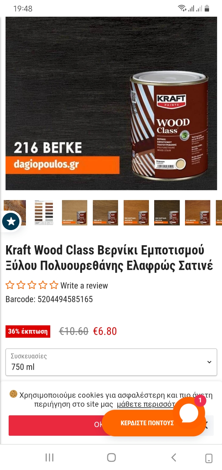

Στέλιο το έψαξα λίγο στο ίντερνετ  και βρήκα μόνο ΒΕΡΝΙΚΙ εμποτισμου...   δεν βρήκα   ΧΡΩΜΑ   εμποτισμου.
Έχεις κανένα δειγμα;;;
« Απάντηση #42 στις: Νοεμβρίου 23, 2021, 07:50:27 μμ »
Κάτι τετοιο;;

ΟΧΙ βερνικι γιωργο, κανει φιλμ.
αυτο που θελεις ειναι μπει βαθια μεσα, οσο παει  ;D χωρις φιλμ,
π.χ. https://www.vivechrom.gr/el/products-listingb/vivexyl-plus

Ευχαριστώ πολύ Στέλιο  θα το ψάξω στα τοπικά καταστήματα  {celebrate018} {celebrate018}
