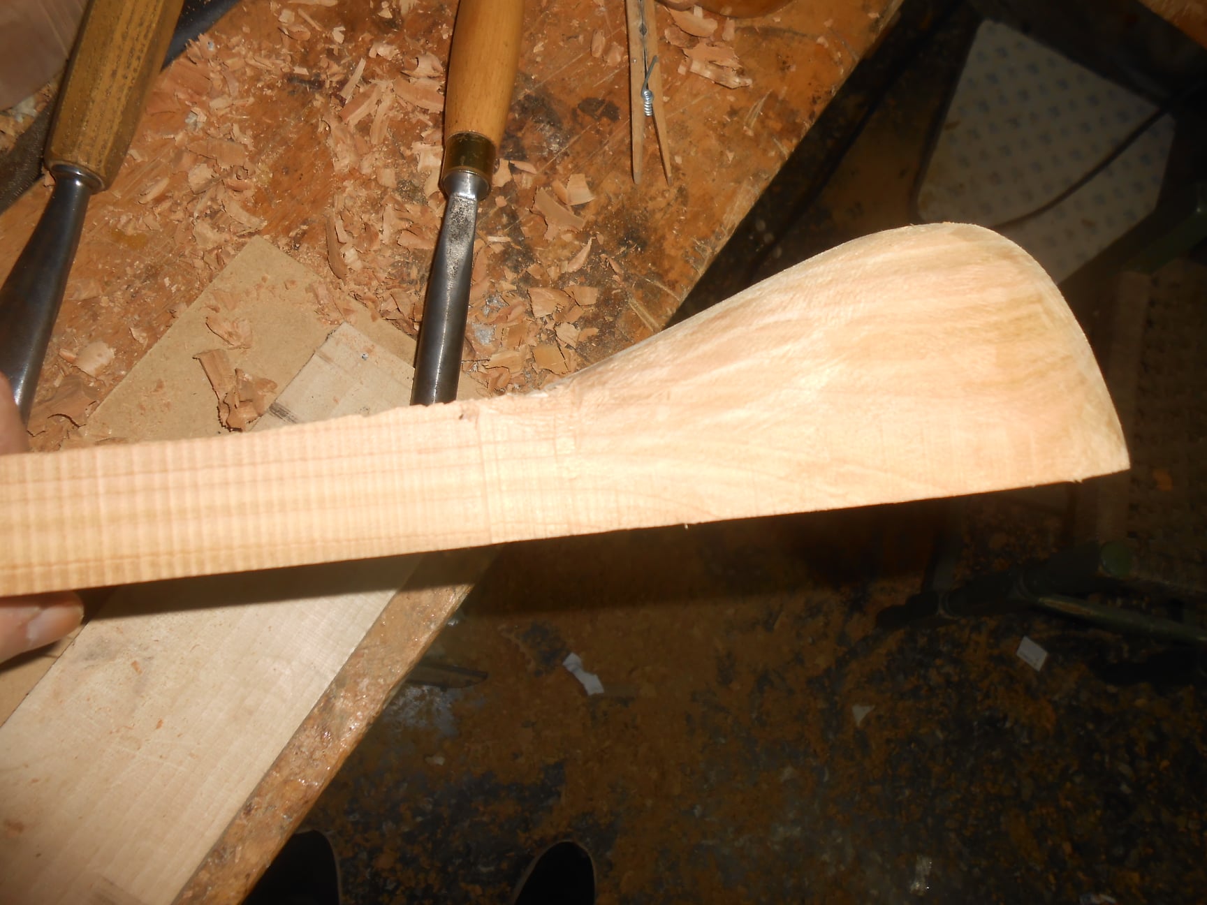

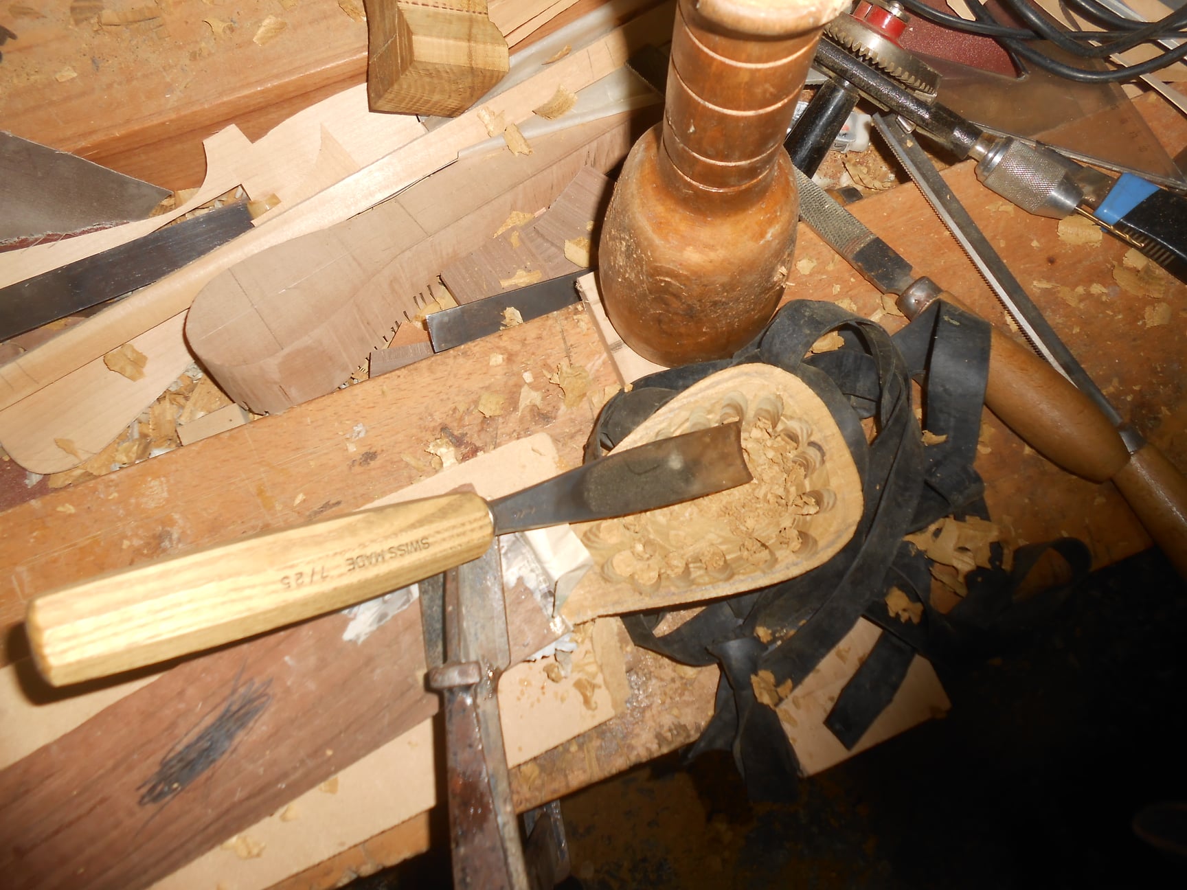

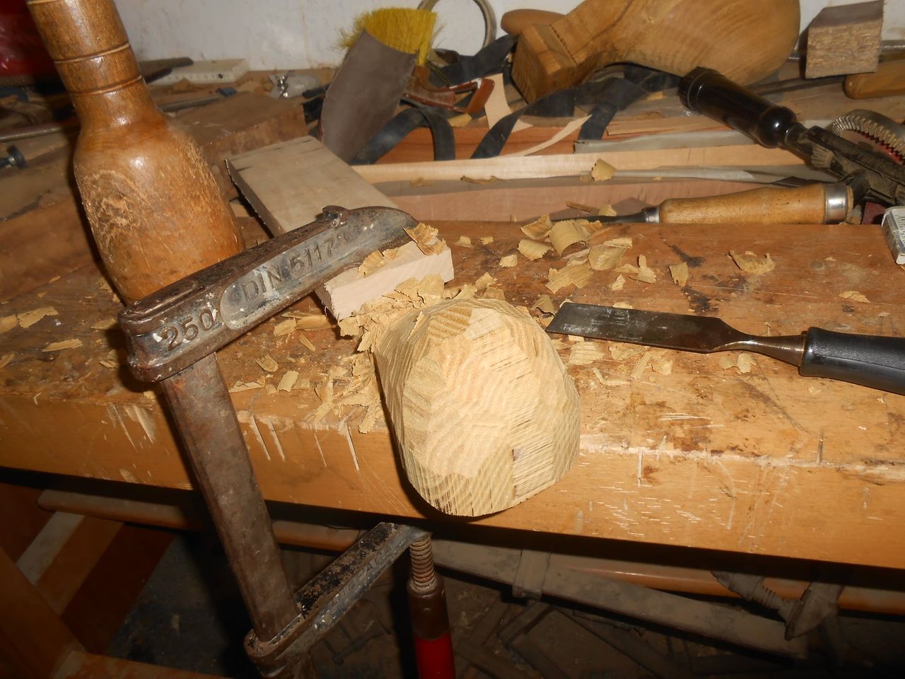

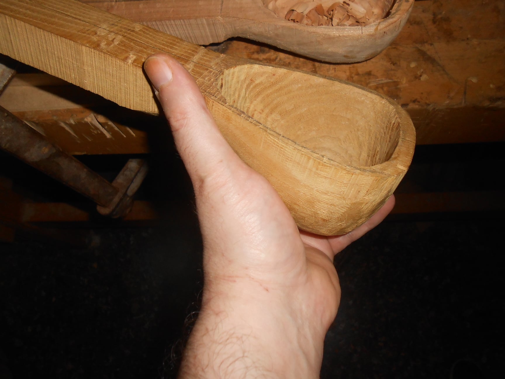

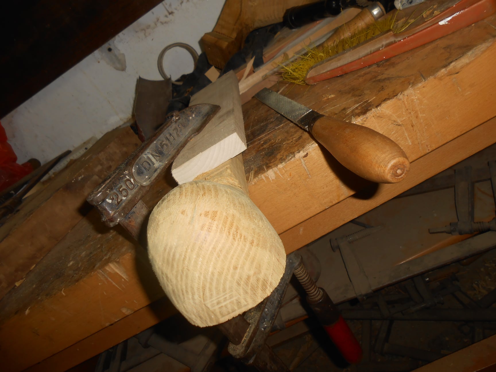

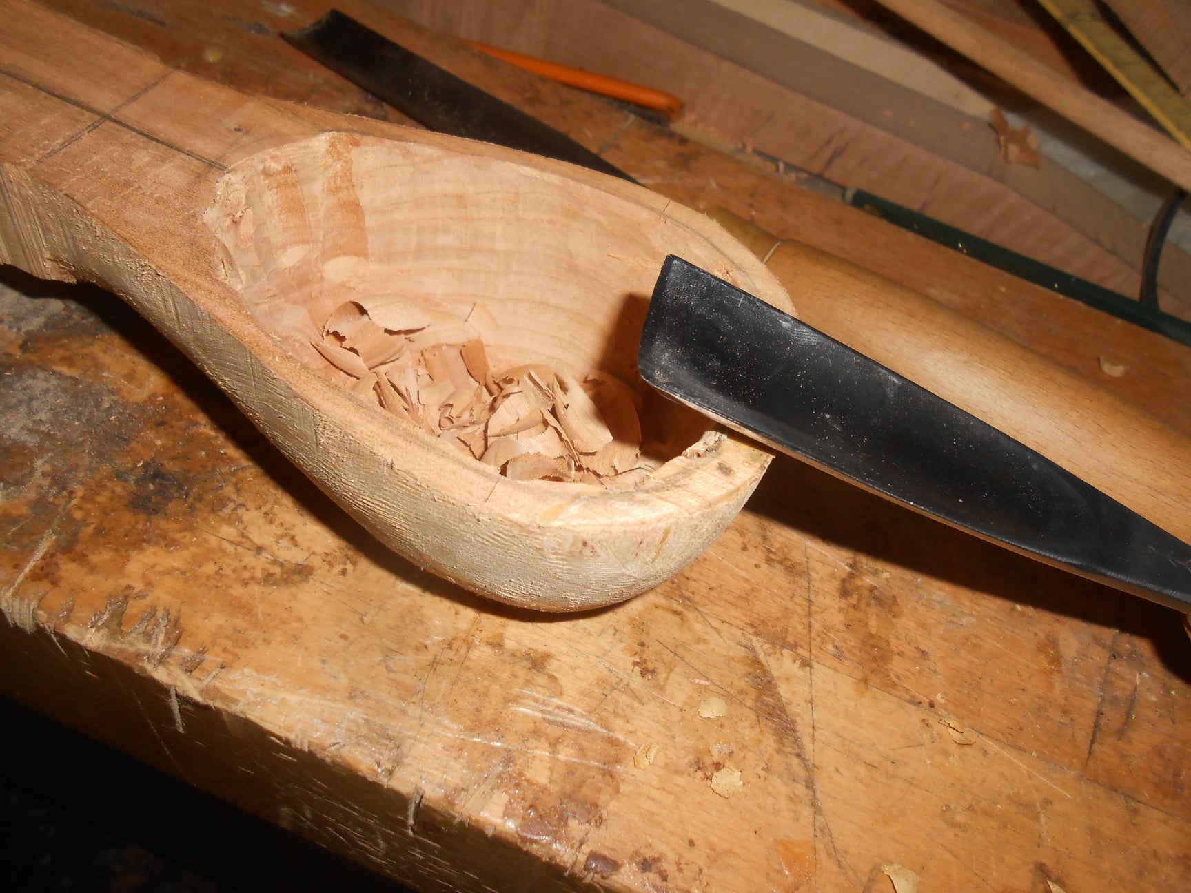

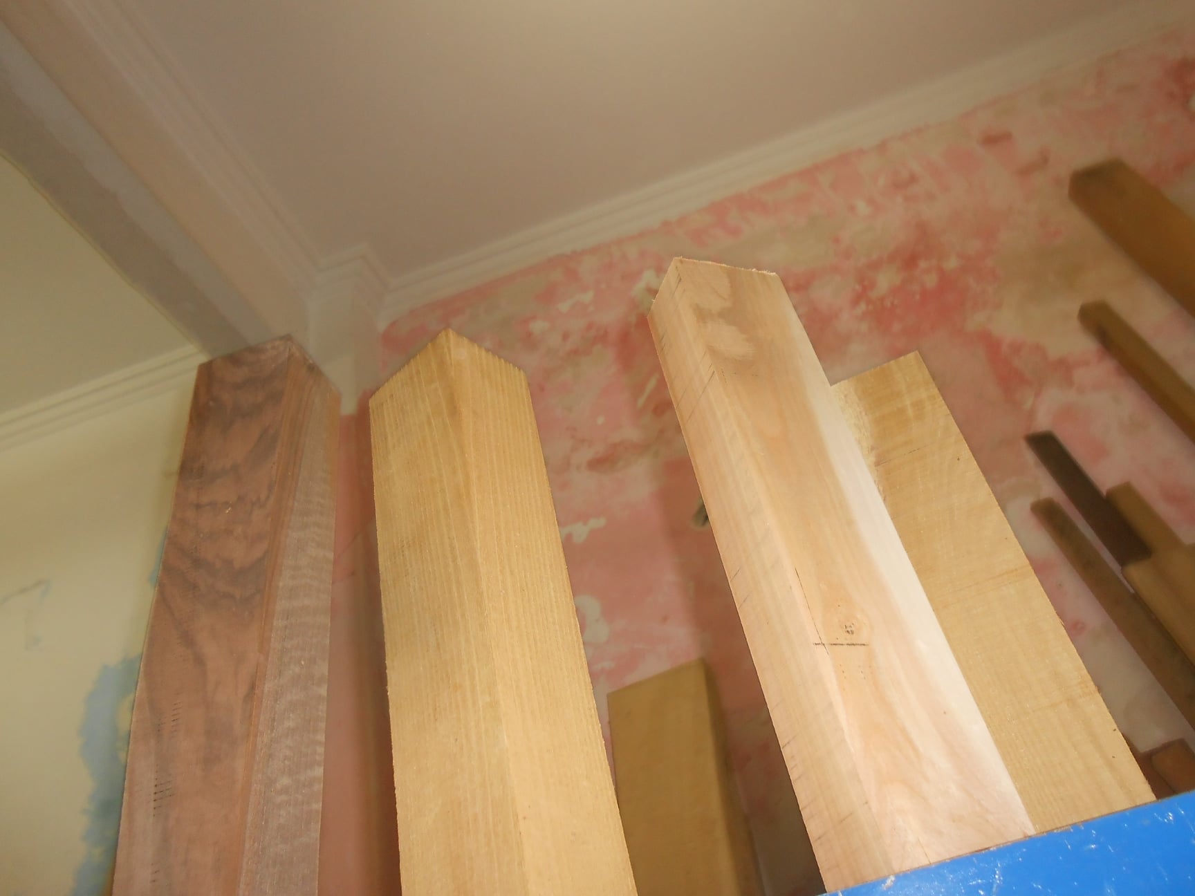

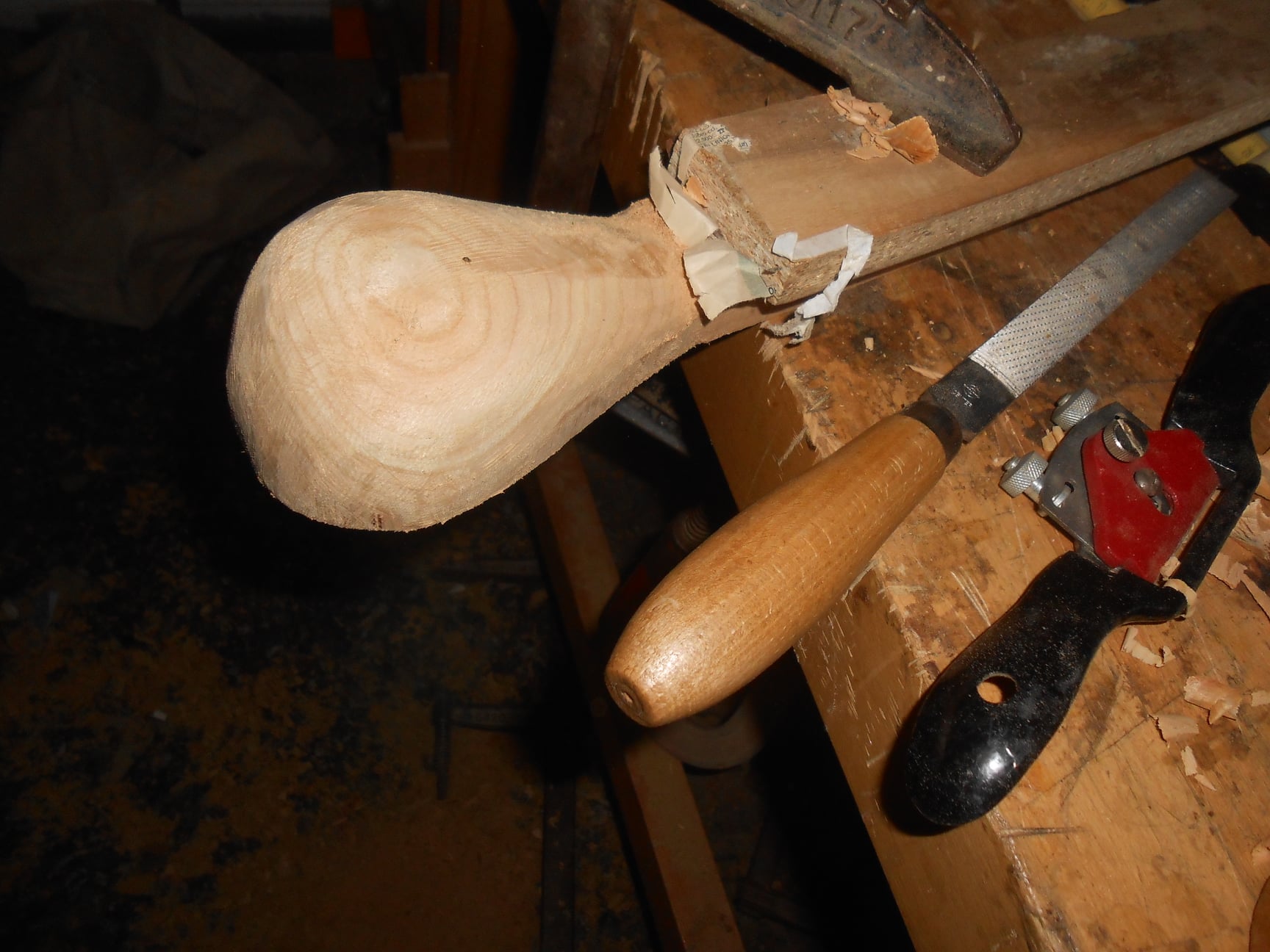

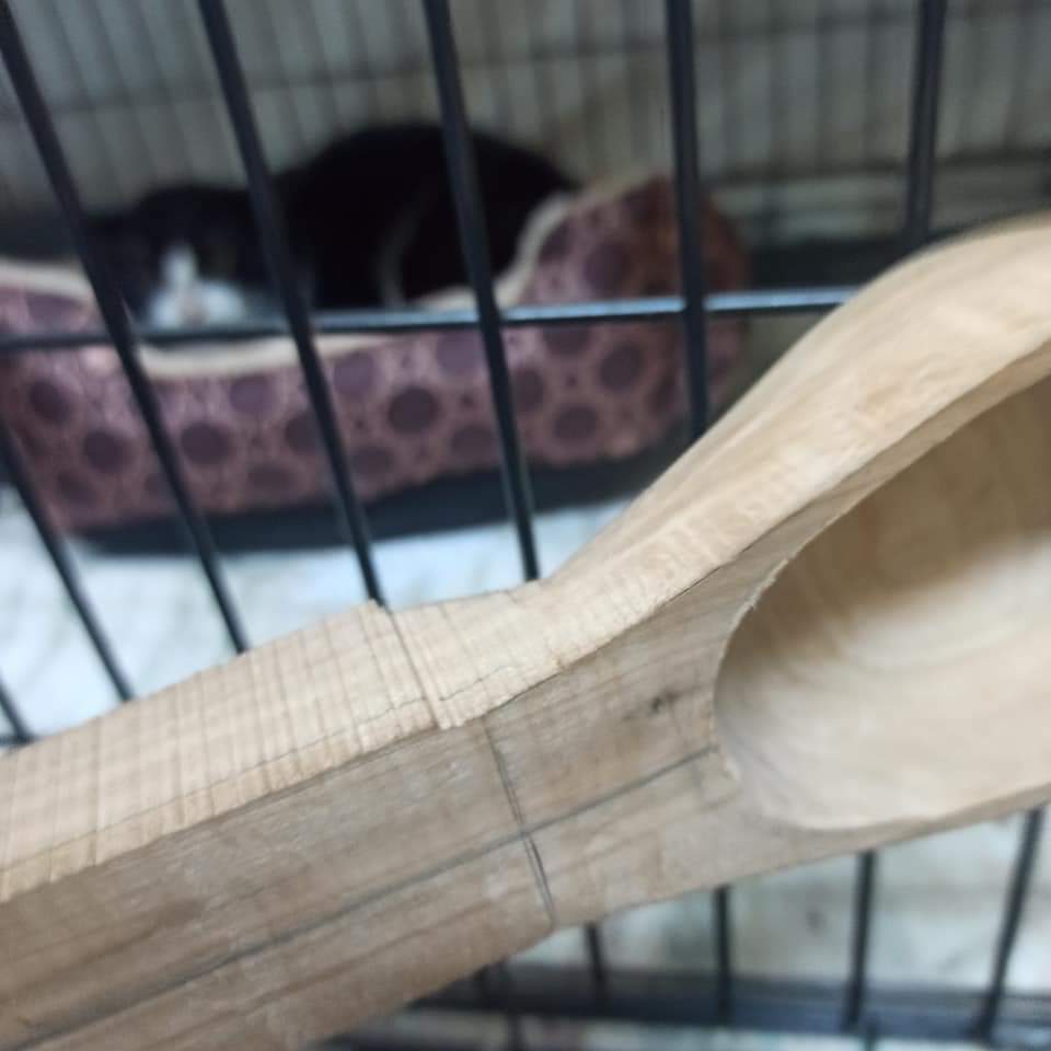

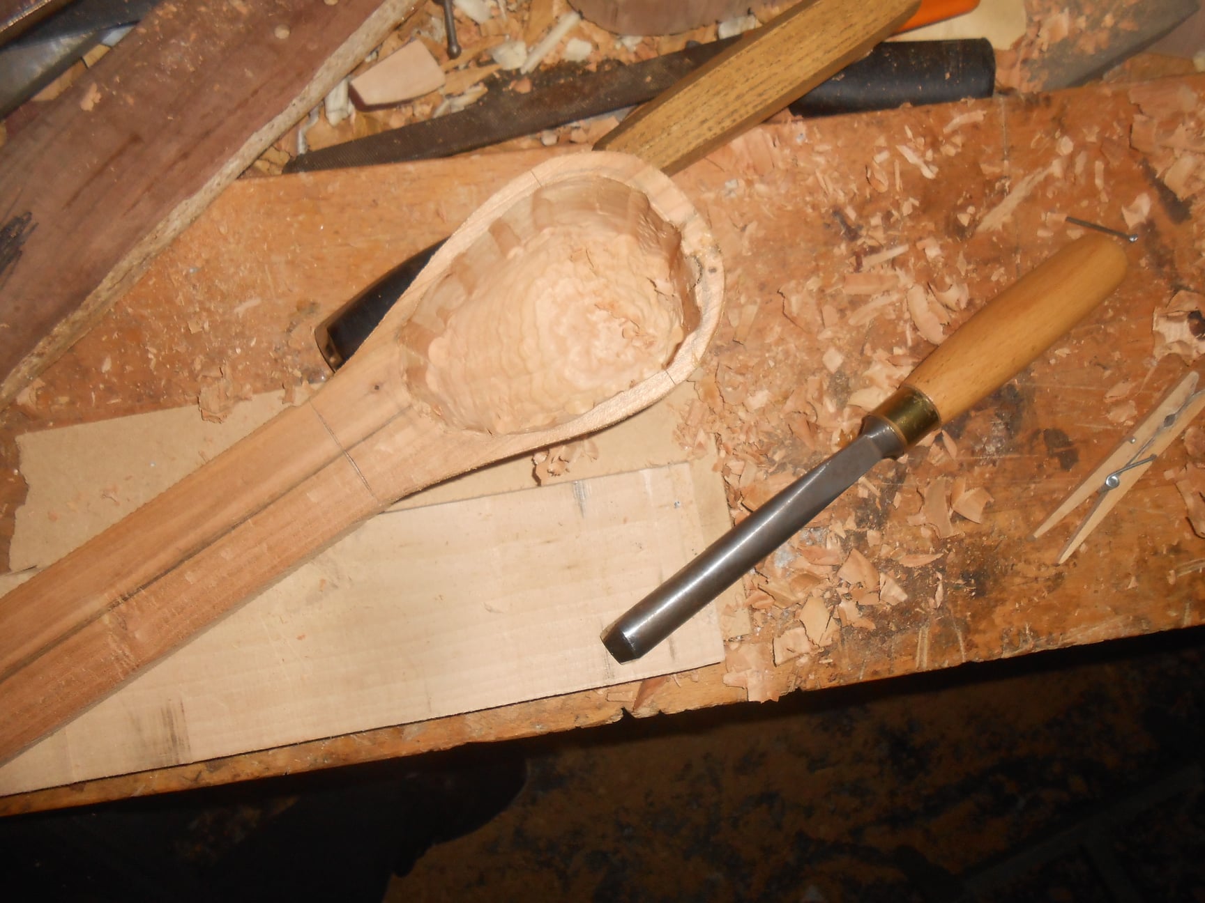

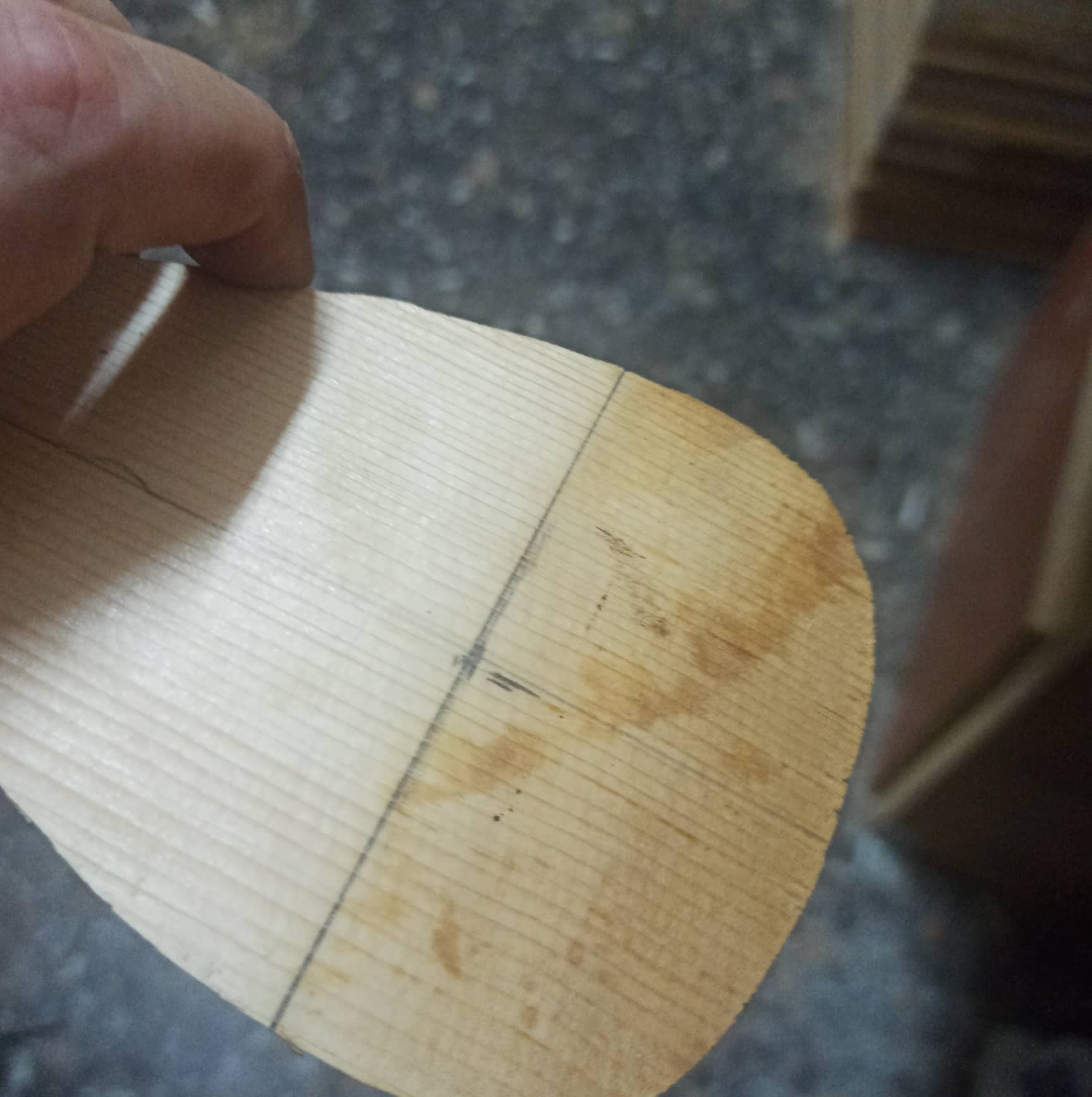

Καλημέρα παιδιά, τίποτα το σπουδαίο, δύο σκαφτά μπαγλαμαδάκια εξεκίνησαν να  σκαλίζονται, ανεβάζω πρώτα από κερασιά(μικρός) και μουριά(λίγο μεγαλύτερος)   Εδώ ακόμα μαδεράκια και στην δεύτερη φότο χοντρό ξεγύρισμα στην πριονοκορδέλα.

Κερασιά από Καύκασο!!!

Μουριά ξανθιά εύμορφη που μαυρίζει στον ήλιο με τον καιρό, Όντως δεν ξέρω αν το έχουμε πει αυτό για την μουριά, ότι όταν την επεξεργαζόμαστε είναι πρασινοκίτρινη και αφού φτιαχτεί το όργανο μετά από καιρό σκουραίνει προς το καφέ.

νικολα πολυ ωραια ολα!
και ο μπατι με σουπερ γυαλιστο τριχωμα βλεπω, τονε περασες κανενα χερι λουστρο  ;D η τον ταϊζεις κονσερβουλα σπεσιαλε...
η κερασια απο καυκασο τι λεει ευκολοδουλευτη ειναι; απο τιμουλα;

Ευχαριστώ για την αφιέρωση Δημήτρη! Στέλιο ο Bati τρώει τα καλύτερα όπως τα είπες special, Στέλιο είχα πάρει δυο τάκους κερασιά μαζί με άλλα σπάνια ξύλα από ένα παιδί, που πουλάει ξύλα μέσω facebook, αν θέλεις/ετε πες μου να σου πω την ομάδα που έχει.

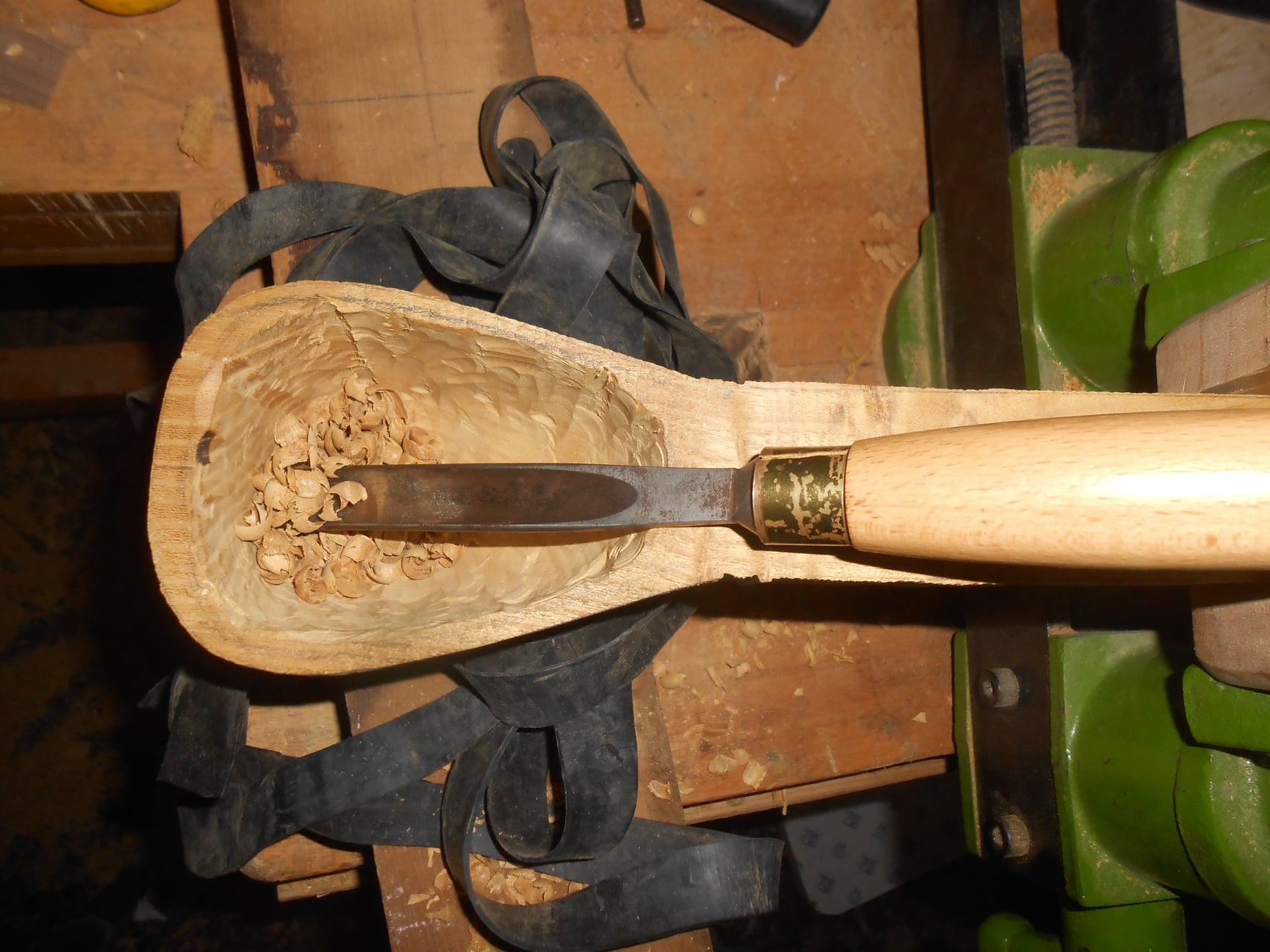

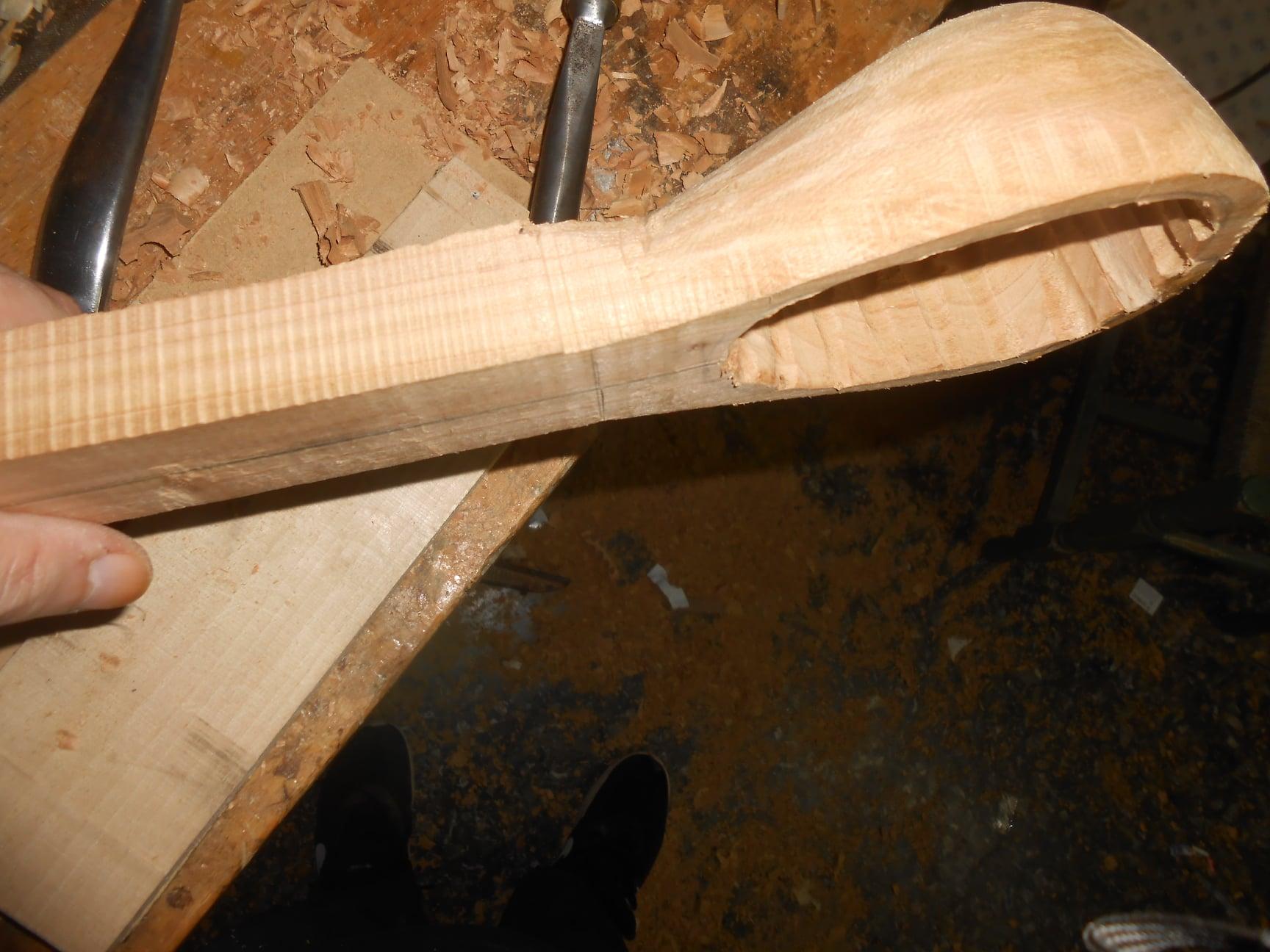

Καλημέρα σας Κύριοι και Κυρίες, η πρόοδος είναι αργή, συνεχίζει όμως και προς την δόξα τραβά(στο τέλος θα γίνω Giuseppe Guarneri, Αααμ πώς).
Κάθισα και σκέφτηκα, γιατί ρε γαμώτη δυσκολεύομαι στο σκάψιμο, λοιπόν θέλαν οι σγρόμπιες ακόνισμα, η μουρέα τα ξεσκίζει τα μέταλλα, έτσι λοιπόν ακόνισα 2 σγρόρμπιες και χάρηκα την εργασία, όχι τόσο στην μουριά(τελειώματα μέσα) στην κερασιά όμως το ξεπέταξα.
Τα εργαλεία ξυλογλυπτικής αν δεν ξυρίζουν, δουλειά δεν γίνετε εύκολα.

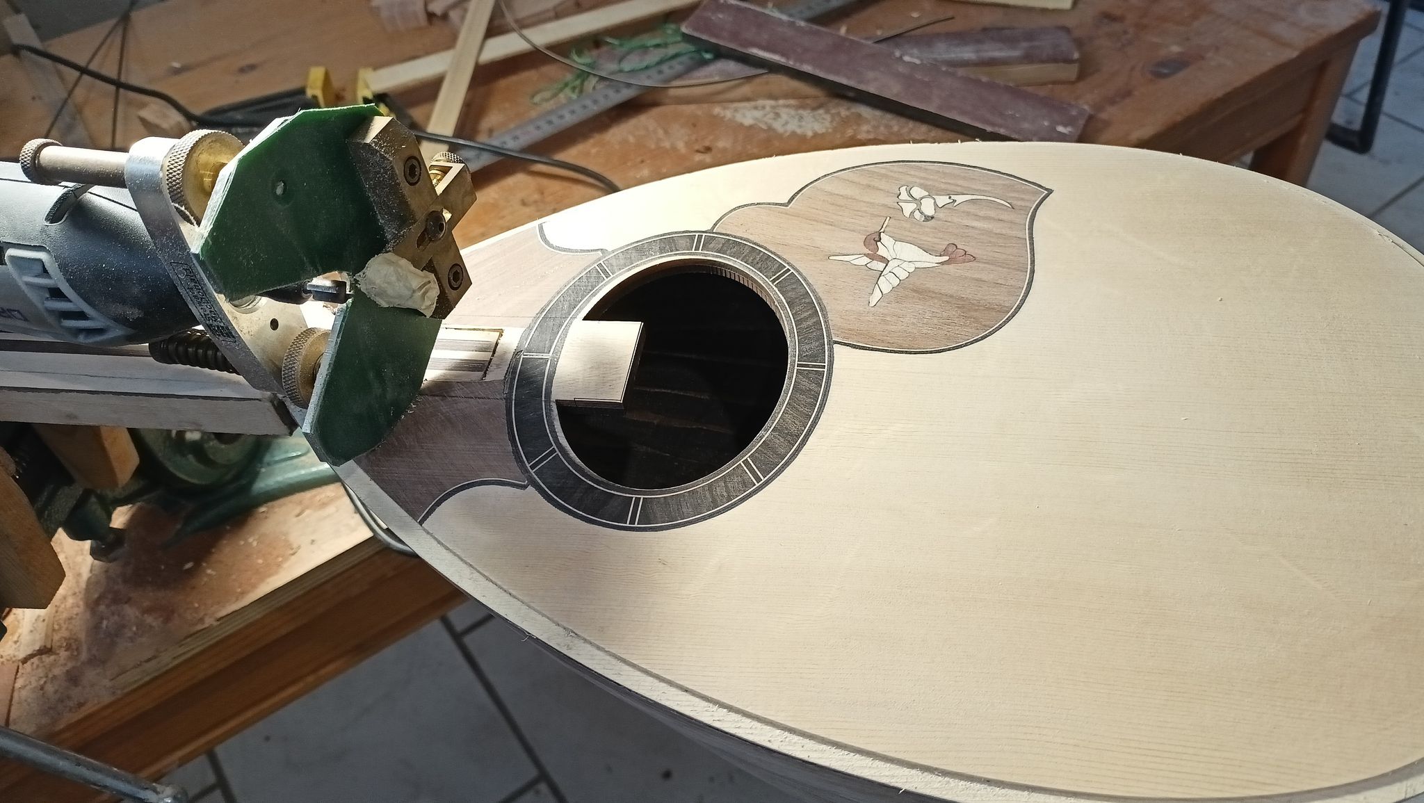

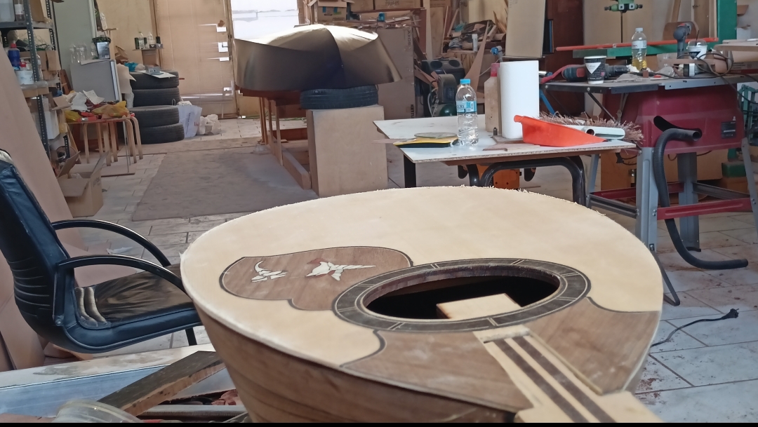

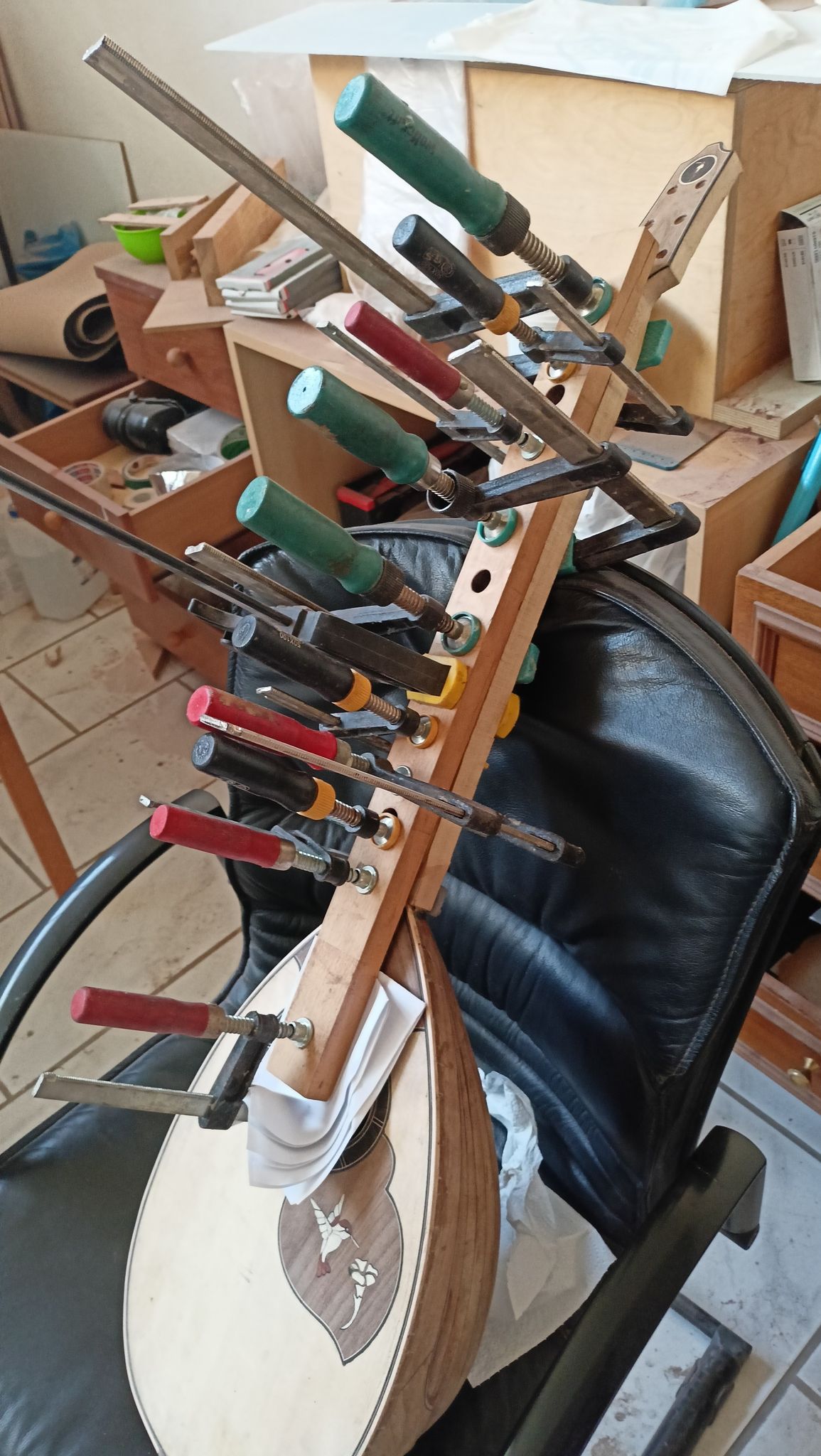

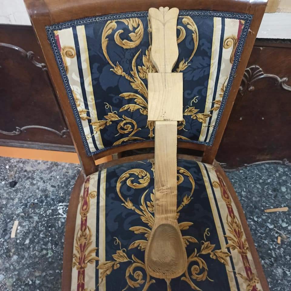

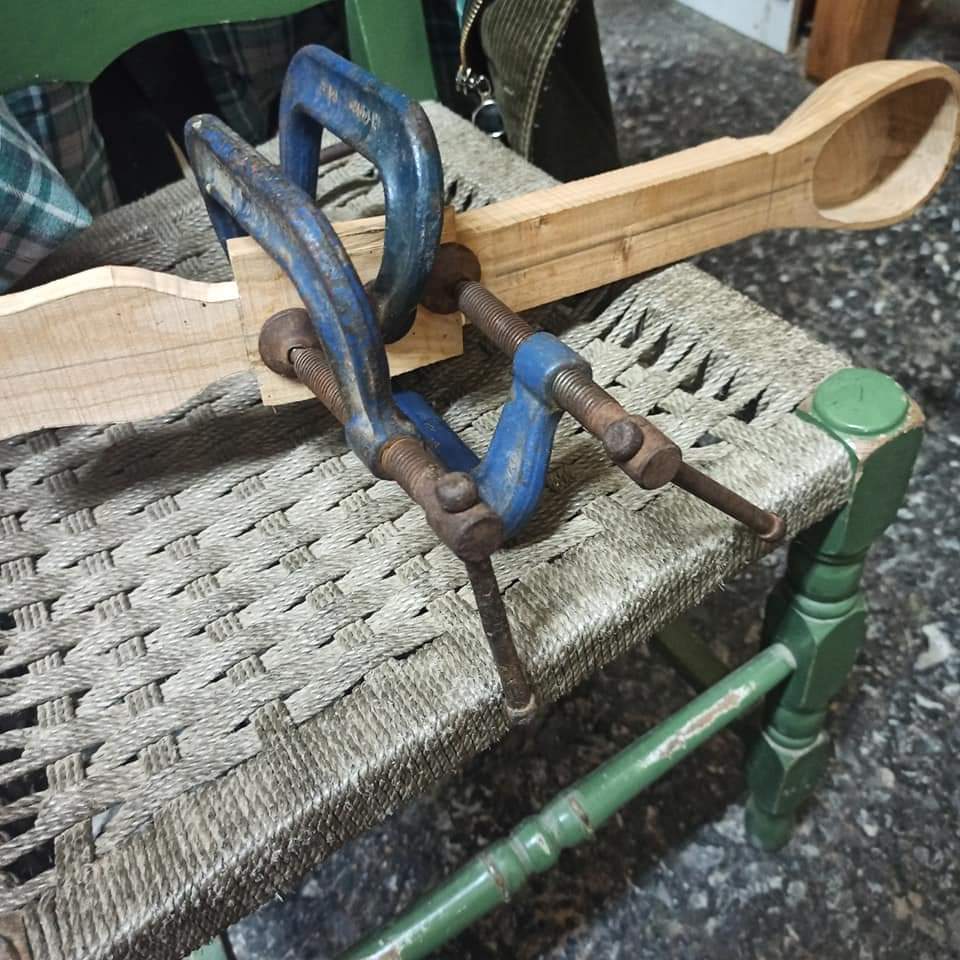

Λίγο προκοπη σημερα που πιασαν τα κρυα, εκοληθηκαν τα Καρακολια,

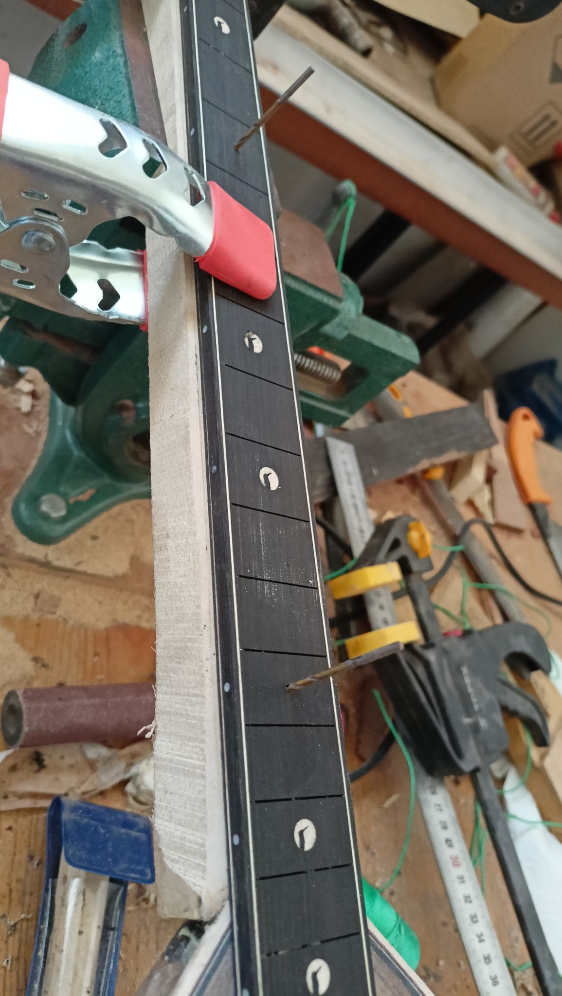

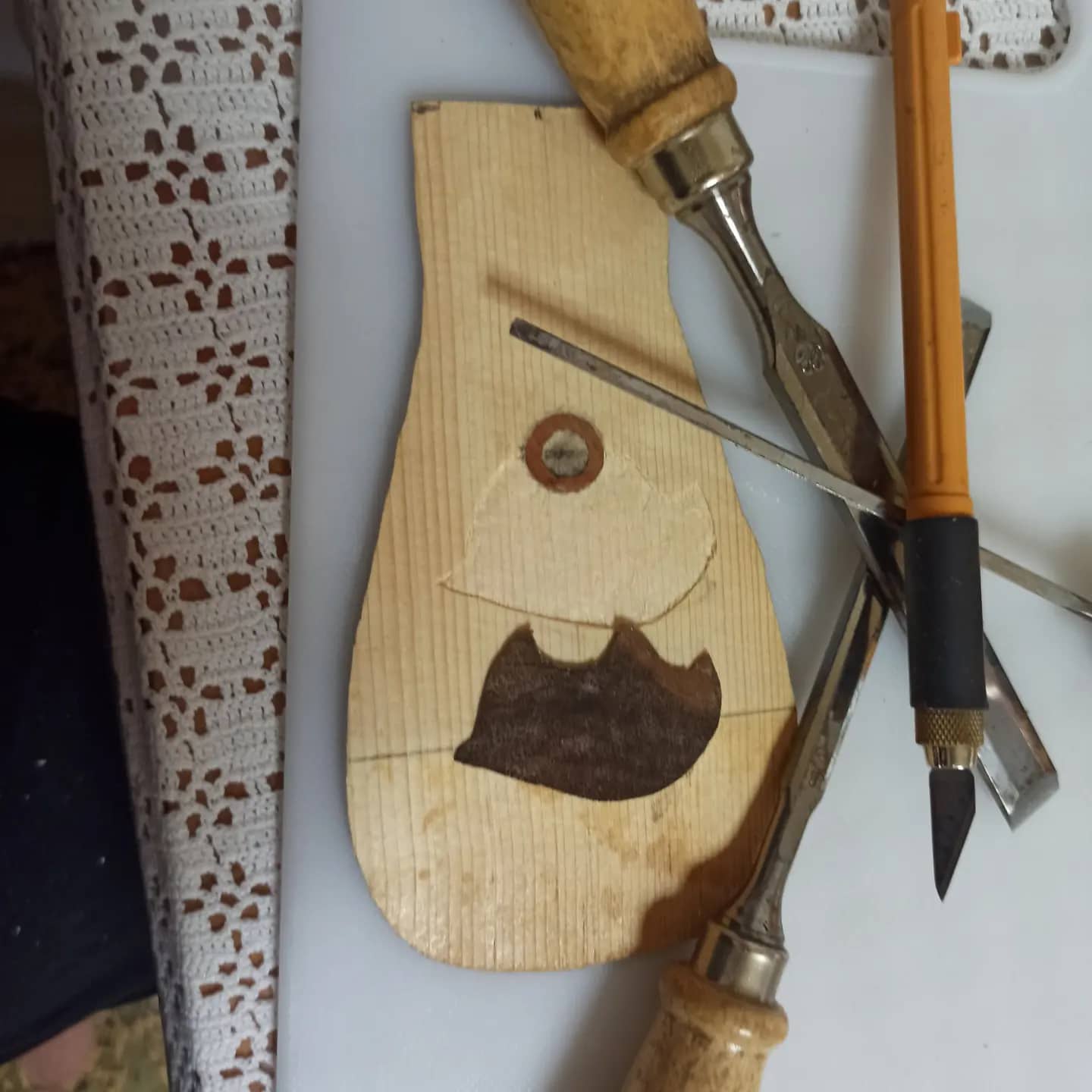

Φτουυυυ σουυυυ ξεφτίλη, ακόοοομα ρε, συγκεντρωωωωωωσουυυυ, έπεται συνέχεια, πριν σφίξουν όμως πολύ οι ζέστες έτσι χαχαχαχαχαχαχ {celebrate018} {celebrate018} {celebrate018}υγιαίνετε και πηγαίνετε μπυρα μπυρα μπυρα ΚΑΛΗ ΠΡΩΤΟΜΑΓΙΑ.
