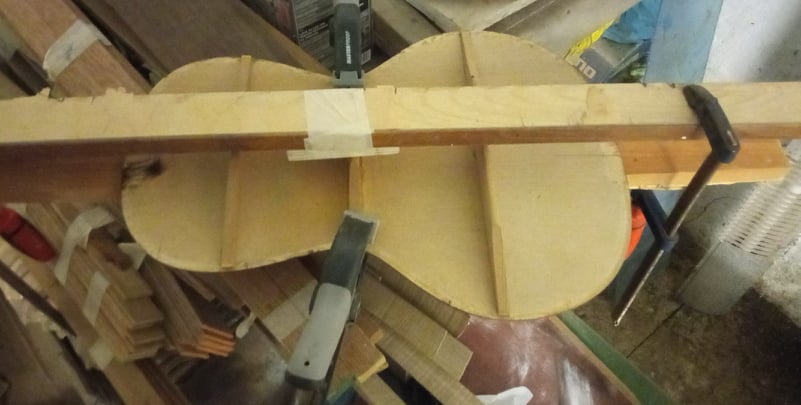

Αργά και σταθερά προχωράει το μπουζούκι που μέχρι στιγμής κι όλως περιέργως δεν έχει γίνει καμία μ@λ@κι@, χτες κόπηκε καπάκι ΑΑ και καμάρια απο παλιό ελάτινο δοκαράκι (μέρος παλιού τραπεζιού).

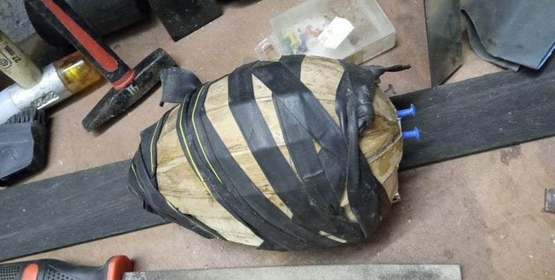

Ένα μικρό σκάφος μπαγλαμά απο καρυδιά στέκει εκεί δίπλα μπανταρισμένο με σαμπρέλα...χτές κολλήθηκαν οι δύο προτελευταίες απο τις 9 ντούγες του.

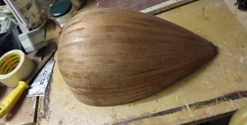

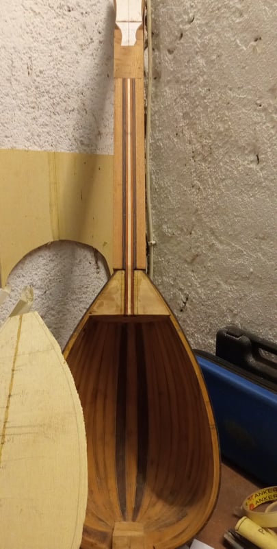

Σκάφος απο μαόνι, αφού με βασάνισε μέχρι θανάτου για να το ολοκληρώσω...το είχα αφήσει στην άκρη να μην το βλέπω.
Χτες στο τελευταίο τσιγάρο έπιασα και ξεκίνησα να το καθαρίζω με την ξύστρα, θα βγεί όμορφο νομίζω....πείτε μία γνώμη, τι ξύλο να βάλω για κολλάντζα ώστε να δένει όμορφα με το μαόνι;

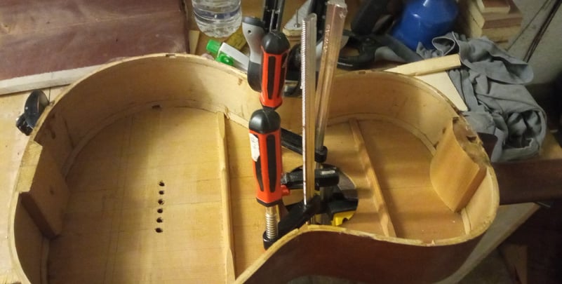

Παλιό ιταλικό 8ράκι του 40-50. Πριν λίγες μέρες ξεκολλήσαμε με ένα φίλο την πλάτη, ώστε να κολληθούν καλά τα καμάρια και όποιο άλλο σημείο έχει ξεκολλήσει. Ωστόσο κάτω ακριβως απο τον καβαλάρη υπήρχε καμάρι. Ο φίλος που μου τη χάρισε έιπε οτι δεν είχε πολύ δυνατό ήχο...πήρα την πρωτοβουλία να ξεκολλήσω έκεινο το καμάρι και να το μεταφέρω περίπου 3 εκ. πιο πίσω. Ελπίζω να πετύχει!

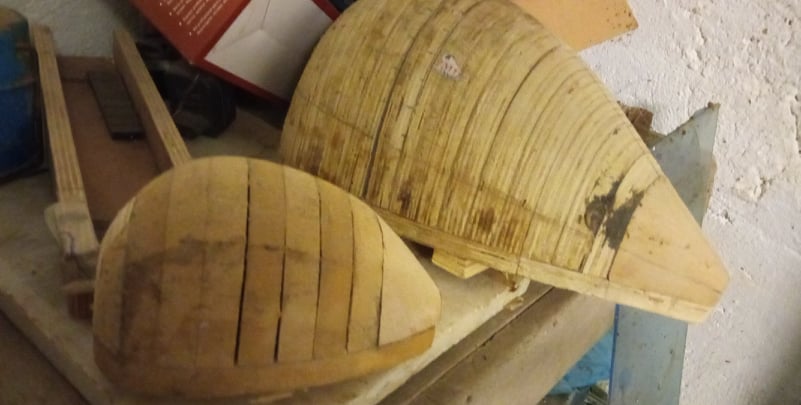

Καλούπια μπουζούκι και μπαγλαμά στέκουν και κοιτούν το χαμό περιμένοντας να έρθει η σειρά τους να στρωθούν

Το μπουζούκι τι κλίμακα το προορίζεις να βγεί;
Μου φαίνεται κάπως μεγάλο το σκάφος σε σχέση με το μάνικο ή είναι η γωνία λήψης της φωτογραφίας που ξεγελάει;

Το μπουζούκι 68αρι, είναι η γωνία λήψης που το κάνει να φαίνεται έτσι...αλλά επειδή όπως ξαναείπα σαν πολύ σωστά έχουν πάει όλα σε αυτή την προσπάθεια όταν ξαναμπώ θα μετρήσω να δώ ποιό τάστο βγαίνει στην ένωση.....έχει γούστο!!! ;D

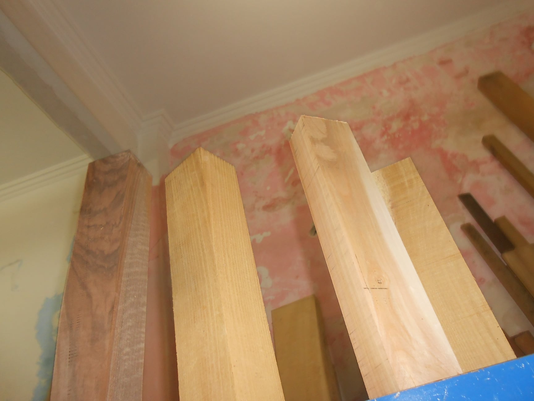

Για σου βρε Στέλιο!  :) τουλάχιστον ο φίλος μας ο Μπλέκος έχει όργανα μισοφτιαγμένα, εγώ να δεις βασανιστήρια μεσαιωνικά που θέλω. είπα να ξεκινήσω 4 μπαγλαμάδες, ε! λοιπόν εδώ παιδιά αυτά που βλέπεται θα γίνουσι όργανα μέσα στον εικοστό, πρώτο Αιώνα όταν θα γίνει η παρουσία εξωγήινου πολιτισμού. {celebrate016} :embarrassed2:

Μίλησα εξήντα φορές με τον Παντελάκο ακόμα μου στο ει τα ξύλα που του παραγγελία....θα φυτέψω κελεμπεκι στην αυλή, πιο γρήγορα θα κάνω κολαντζα!!!

κοιτα αν θες να εχεις αντιθεση με το μαονι, η κατι πολυ σκουρο θα βαλεις (κανα παλλισανδρο η εβενο) η κατι ασπριδερο (κελεμπεκι, κυπαρισσι)
εγω εχω βαλει τα 3 απο τα 4 που εγραψα παραπανω, μου αρεσε καλυτερα η αντιθεση με το λευκο,
βεβαια γουστα ειναι αυτα, σε καποιον που δεν του αρεσουν οι αντιθεσεις μπορει να βαλει παραπλησιο χρωμμα (μπουμπιγκα π.χ. )
επισης ιδιο μπορει να μπαινει εκει ; πως τα φτιαχνεται δεν ξερω.

μπλεκο δες κ την αντιθεση που γραψα παραπανω, μαονι-κυπαρισσι το συγκεκριμενο

 Καλά τα σκούρα αλλά δε λυγάνε με τπτ!
Μάλλον κελεμπέκι...τηλεφώνημα ξανά στον Παντελάκο μπας και...μιλάμε για ένα μήνα υπόθεση με τηλεφωνήματα,και απο αύριο σε αύριο τα στέλνει ακόμα ;D

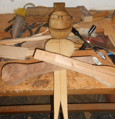

Εχτές δεν μπορούσα να κοιμηθώ για άλλη μια φορά, και κατέβηκα, και έκανα σχέδια και έκοβα τα πατρόν σε mdf 4άρι και αφού είχα τετραγωνίσει τα ξύλα, 2 μουριά, μια καρυδιά, μια κερασιά σύνολο τέσσερα, κατά τις 7 και μισή πρωίαν τα ξεγύρισα προσεκτικά στην κορδέλα, πλέον φοράω και γυαλιά για να βλέπω τα χιλιοστά(που και πάλι δύσκολα βλέπω, θέλει καλό φωτισμό), είναι 4 μπαγλαμάδες σκαφτοί 35 εκατοστά κλίμακα, θα ανοίξω ένα θέμα για αυτά στην παρουσίαση κατασκευών κάποια στιγμή. Στην φωτογραφία βλέπουμε αμπλαούμπλικο βρωμερορουχλιάρικο εργαστήρι.
