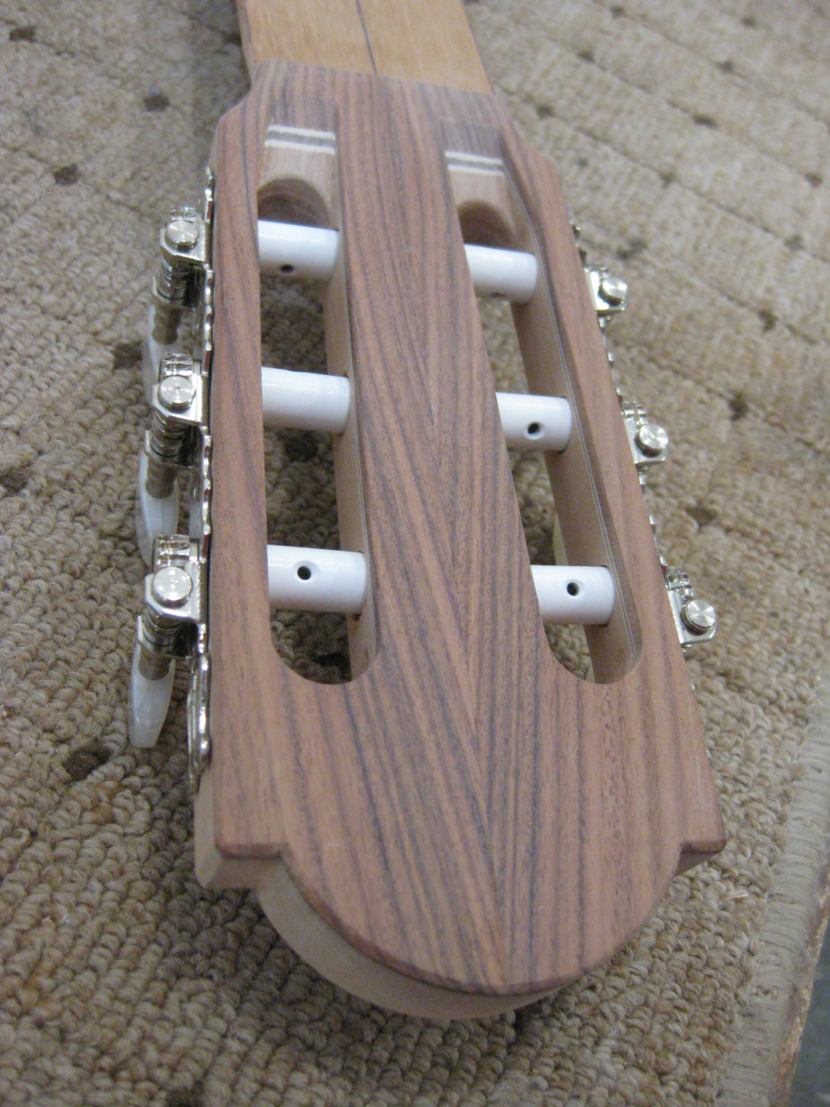

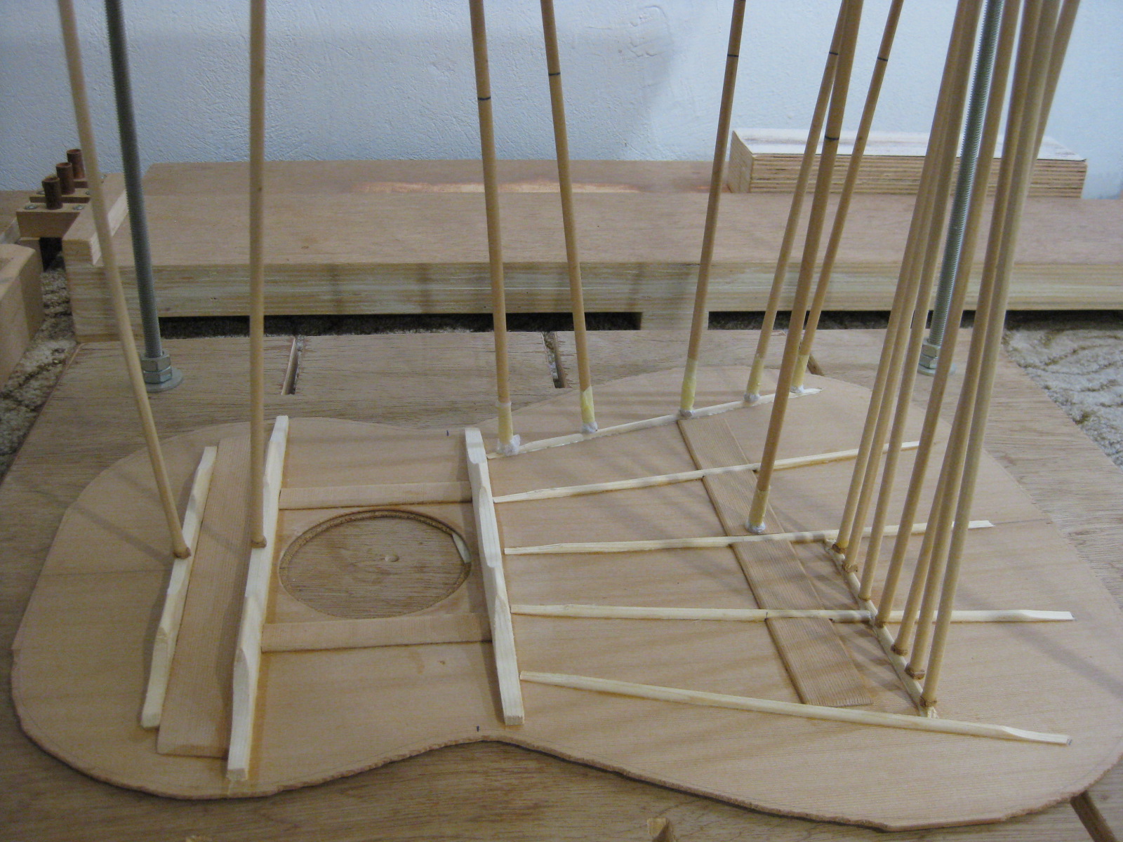

τελειωσα το καμαρωμα

όμορφο καμάρωμα!

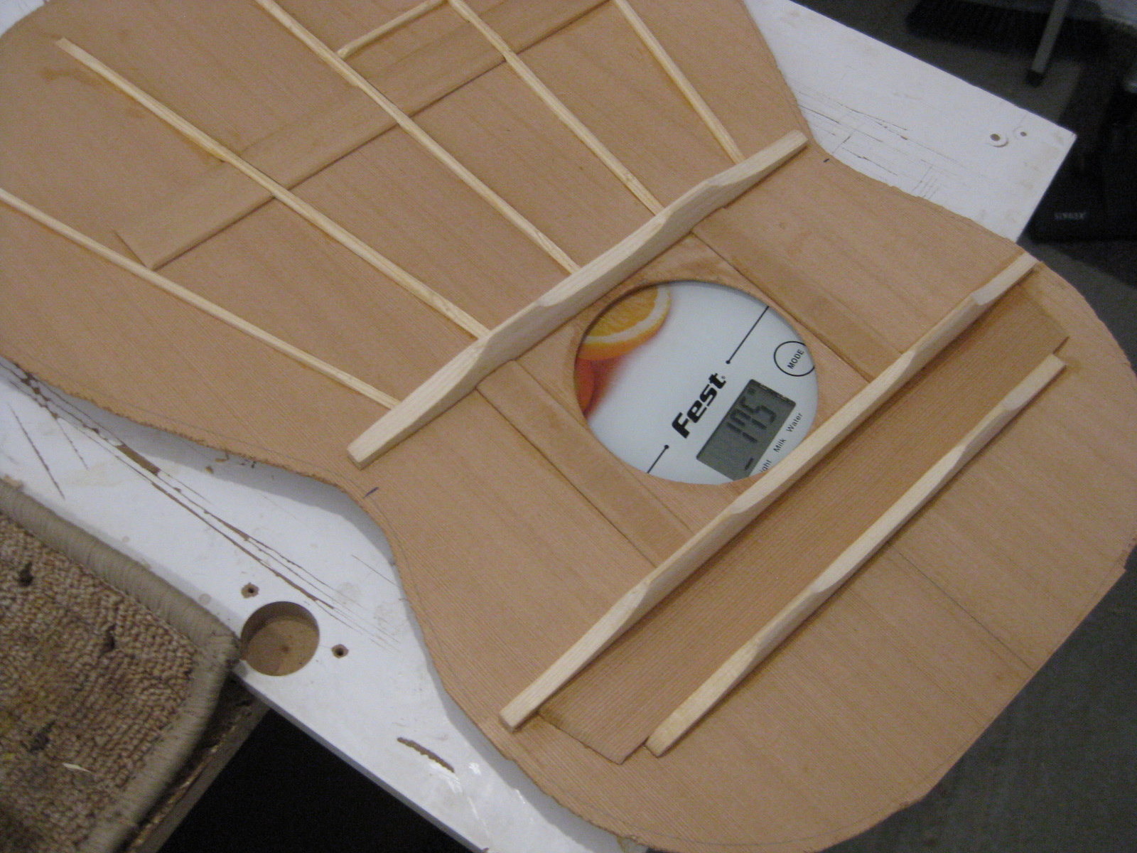

Σε ωραιό βάρος σε βρίσκω Στέλιο!175 γραμ!δεν σε εχω ρώτησει ποτέ.. ελαστικοτητα μετράς στο καπάκι η μόνο το κουρδιζεις με το ταπ τιουνινγκ?
  • Μηνύματα: 7.556
Απ: Φωτογραφίες και Βίντεο από Εργαστήρια : Σεπτέμβριος 2021
« Απάντηση #48 στις: Σεπτεμβρίου 25, 2021, 05:38:58 πμ »
παλαιοτερα ειχα φτιαξει ενα ζιγκ, με δεξια-αριστερα ξυλακι στους 2,5 ποντους (αν θυμαμαι καλα) υψος, στους 36 πλατος Χ 50 ποντους μηκος, εβαζα μια πλακα σιδερενια με συγκεκριμενο βαρος (παραγγελια σε γνωστο μου σιδερα), κ με κολλημενο το ξυλο το τοποθετουσα στη μεση.
σημαντικο: το ξυλο ηταν στο τελικο του παχος.
αν ακουμπουσε στη βαση δε το εβαζα, αλλα γνωμη μου, ειναι για μενα κατι αχρηστο, το βλεπω πλεον με το χερι (χωρις να το εχω παει στο επιθυμητο παχος) κ δινω σημασια μονον στο βαρος του

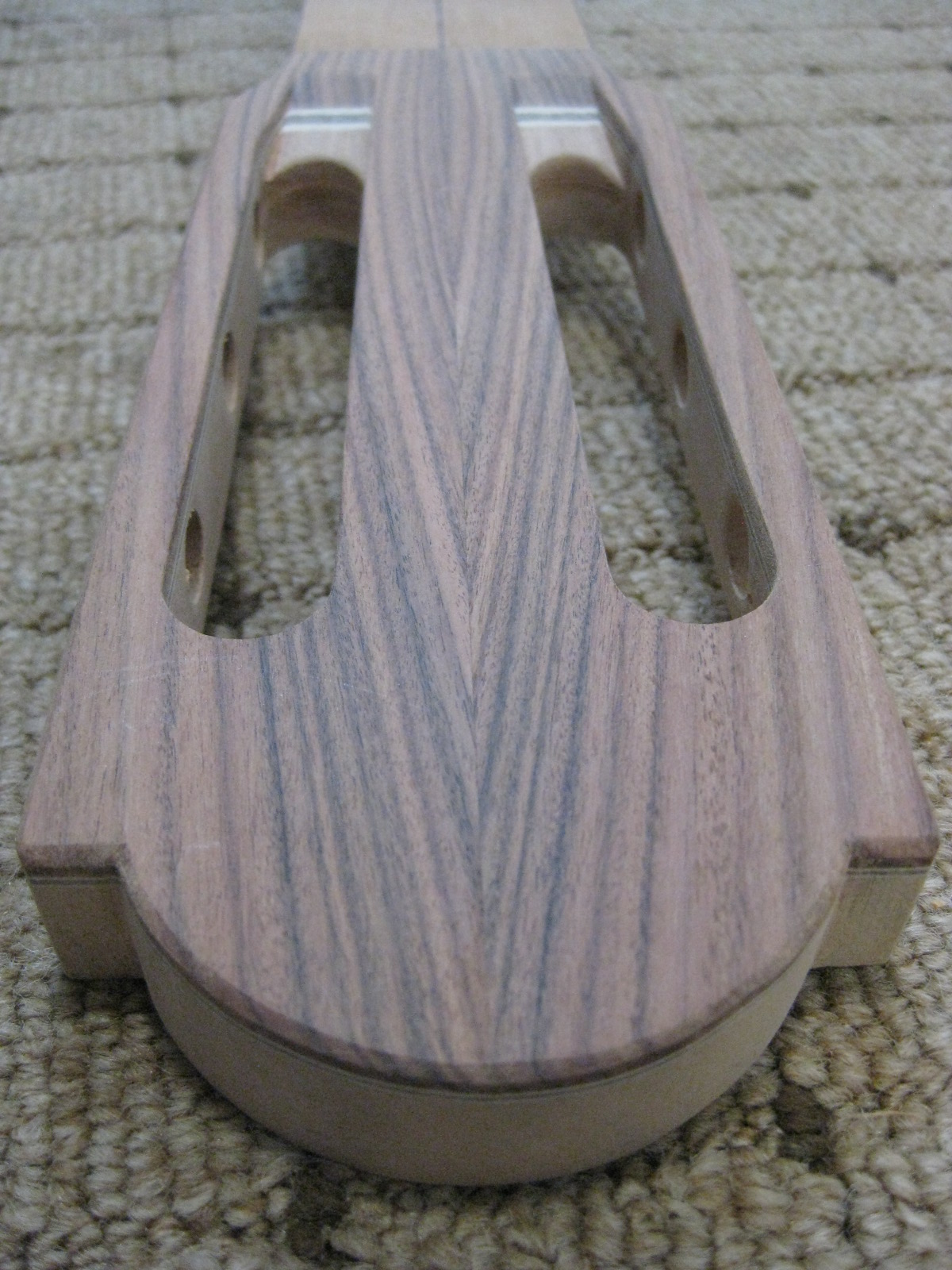

« Απάντηση #56 στις: Οκτωβρίου 03, 2021, 01:17:32 μμ »
να την πιεις μοναχός μου φαίνεται.
:cheesy2:
(θα την πιουμε παρεα)

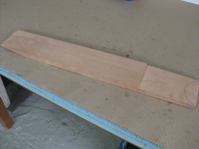

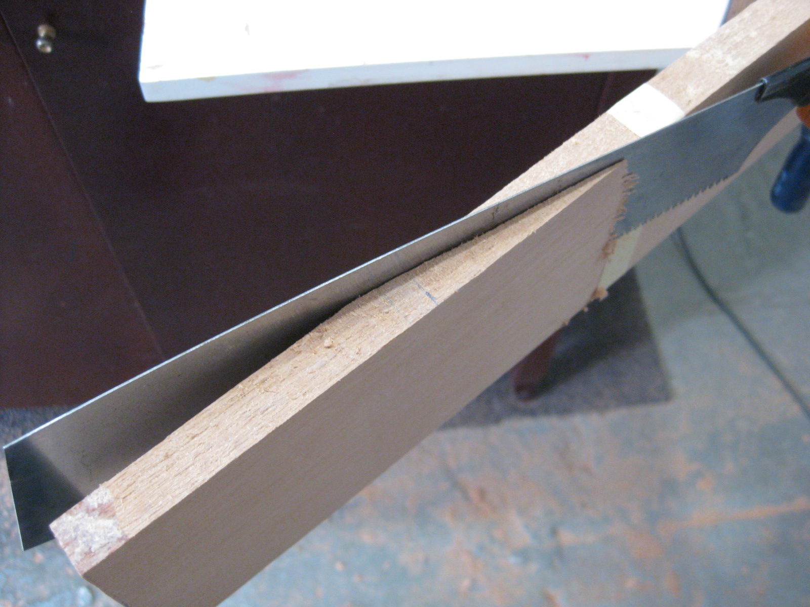

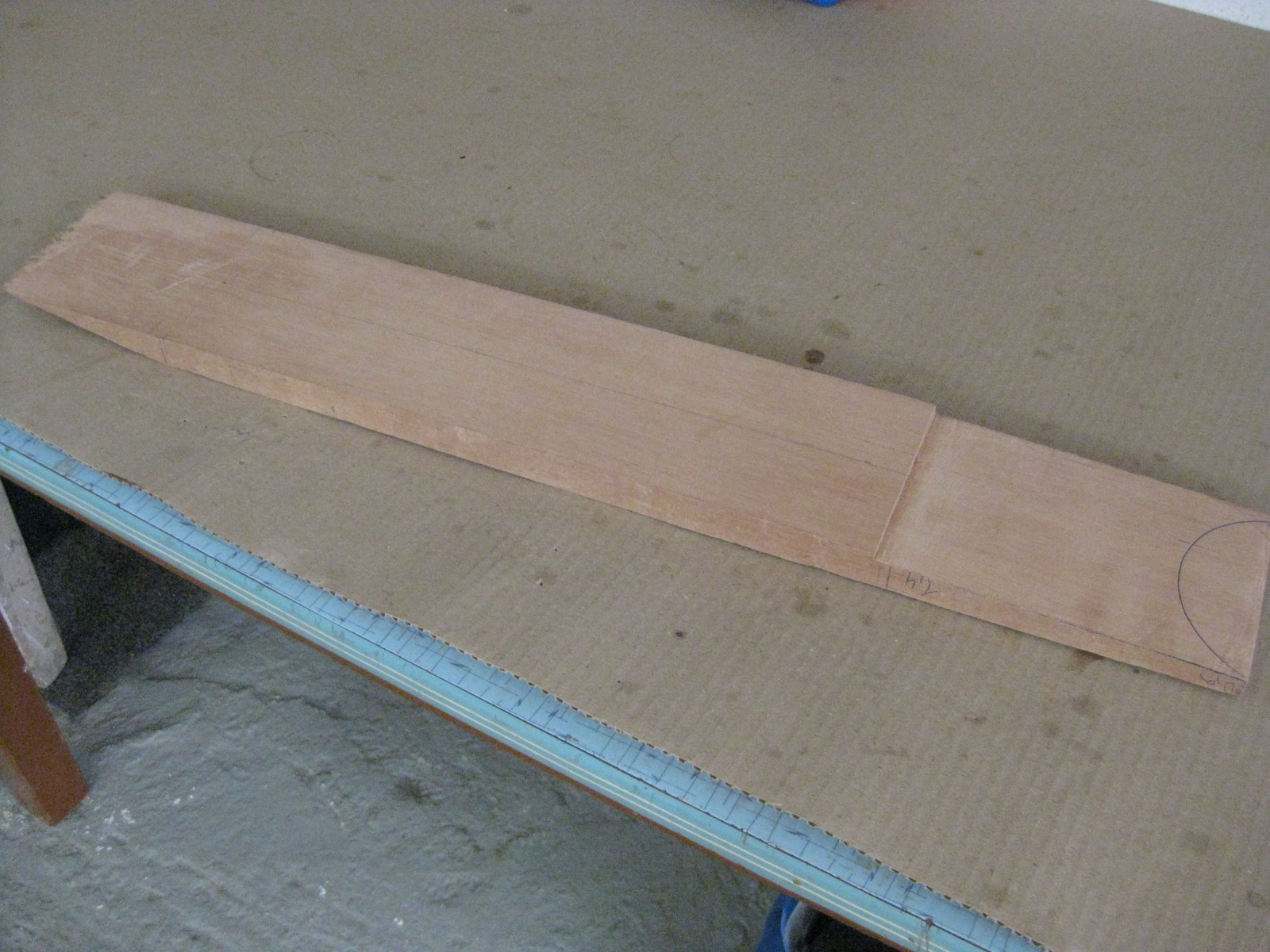

τι εγινε, ανομβρια με τις κατασκευες...  :'(
συνεχεια κεφαλι, ανοιχτηκαν σχισμες-τρυπες-μικροδιαμορφωση, και παμε μετα για τακουνι:

Ωραίο το κεφαλάρι Στέλιο.
