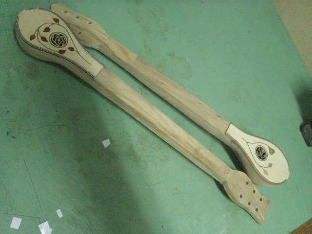

Τί ωραία!
Πώς θα κάτσει η ταστιέρα σ' αυτό το σκαλοπάτι που κάνει το καπάκι με το μάνικο;
letasos
  • Μηνύματα: 363
Απ: " Τα διδυμακια " : σκαφτοί μπαγλαμάδες , κλίμακες 36 και 37
« Απάντηση #16 στις: Αυγούστου 05, 2021, 06:11:37 μμ »
Κατ'αρχας απαντηση προς Αγγελο .
Ενα οργανακι , οπως ο μπαγλαμας μπορει να ειναι ειτε σκαφτος ειτε με ντουγιες . Οι σκαφτοι με την σειρα τους μπορει να ειναι κατασκευασμενοι απο ενα κομματι ξυλο - μονοκομματοι , ειτε ξεχωριστα το σκαφος , το μανηκι , το καραολο . Στην δευτερη περιπτωση καθως το μανηκι ερχεται να κουμπωσει πανω στο σκαφος , του δινουμε ενα σκαλοπατι υψος σε σχεση με το σκαφος - οσο ειναι το παχος του καπακιου . Ετσι μανηκι - καπακι ειναι ισουψη και καθεται η ταστιερα χωρις κανενα προβλημα . Στην περιπτωση ομως που εχεις μονοκομματο μανηκι-σκαφος εχεις δυο επιλογες : 1. να "φας" ολο το σκαφος οσο ειναι το παχος του καπακιου , που θα μπει ή 2. να "φας" απο κατω την ακρη της ταστιερας ακρηβως εως εκει που εχει μπει το καπακι , στο παχος του καπακιου . Θεωρω προσωπικα το δευτερο πολυ πιο ευκολο και ακυνδινο .

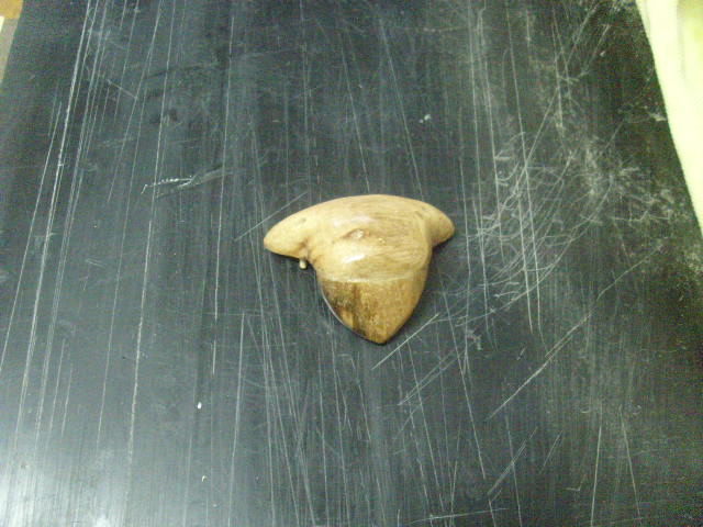

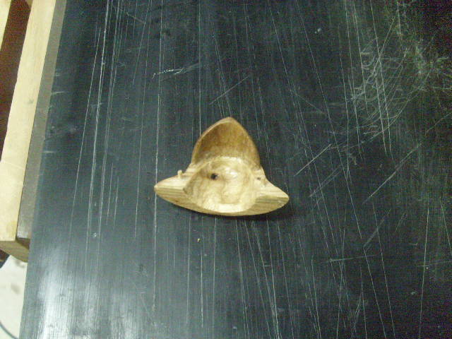

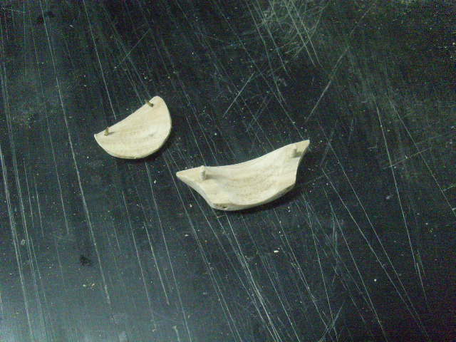

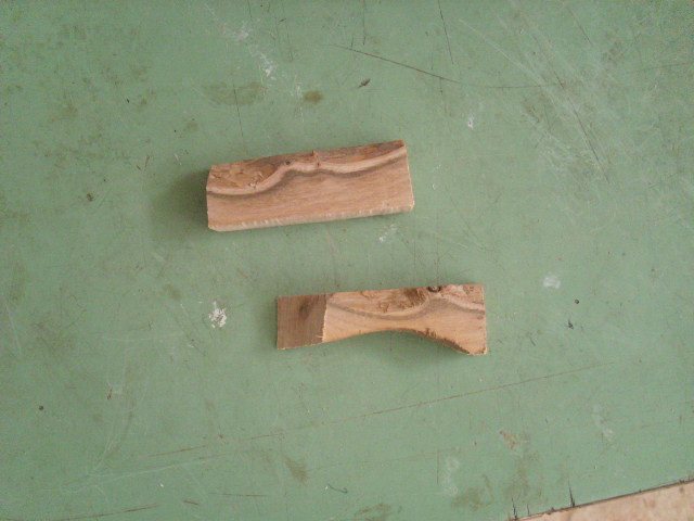

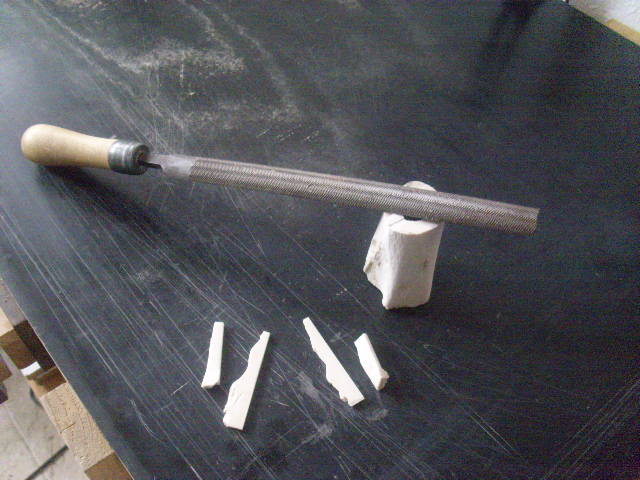

Για την σημερινη συνεχεια εχει προκειψει ενα τεχνικο προβλημα . Χθες την στιγμη , που εστελνα τις φωτογραφιες , ειχαμε μια βυθηση ρευματος . Οι φωτογραφιες εφυγαν κανωνικα , αλλα μου κανε ζημια στην μνημη της φωτογραφικης και " εξαφανησε " πανω απο 50 . Θα κοιταξω αυριο να παω σε κανα μαγαζι μηπως μπορεσω να τις ανακτησω . Για σημερα απλως θα ανεβασω καποια , που σωθηκαν . Ειναι εκτος κανονοκης ροης , αλλα πρεπει κατι να ανεβει . Συγκεκριμενα μια φωτο απο την επεξεργασια των κοκκαλων , για τα μαξηλαρια και για τα δυο οργανακια . Προερχονται απο ποδι μοσχαρακι σουπα εφαγωθέν προ διετιας , του οποιου το κοκκαλο επεξεργαστηκα οπως εχει πολλακις εδω αναφερθει , και εχω υλικο για οργανα μεχρι τα βαθια γεράματά μου :

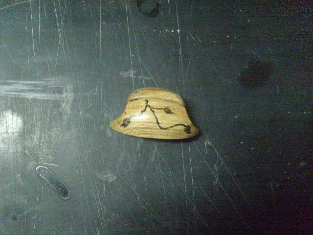

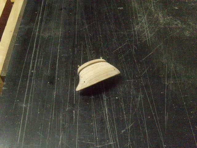

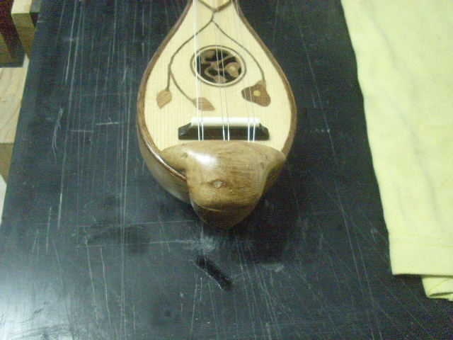

Παρακατω παρουσιαζω και μια εκ των δυο χορδο-καλυπτρων . Εγινε απο ρεταλια του αρχικου ξυλου ( εξ σαρκος της μανας ) . Ελπιζω να ειναι κατανοειτή η ιδεα . Αν καταφερω να επανακτησω τις φωτο θα επανελθω στο θεμα . Αλλιως μαλλον θα βγαλω φωτο τα τελειωμενα οργανα και θα κλεισω αδοξα την παρουσιαση

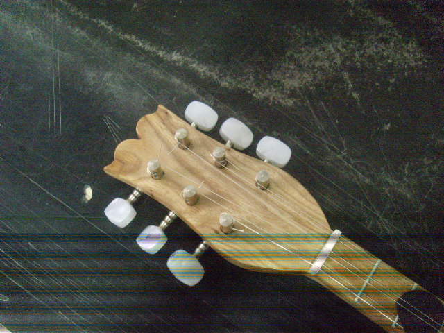

Πέρασαν δυο βδομαδες απο την τελευταια ανάρτηση . Μ'ολα τα τραγικα γεγονοτα , που μεσολάβησαν στην Αττική και στην Εύβοια , μ'επιασε απελπισία , ουτε ειχα την δυναμη να μπω στο φορουμ  , ουτε και να γραψω κατι . Καταφερα μετα κόπων και βασάνων να ανακτησω τις χαμενες φωτό και συνεχίζω απο κει που σταμάτησα . Ο ενας απο τους καβαλαριδες ετοιμος :

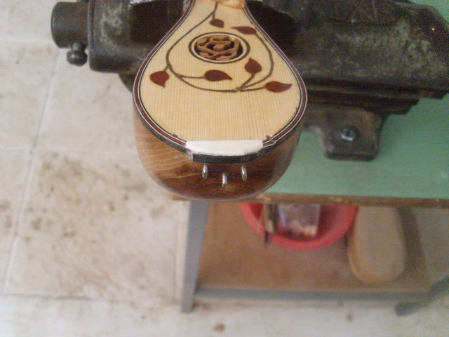

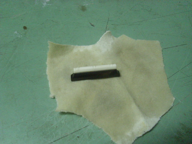

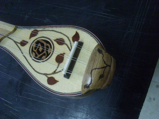

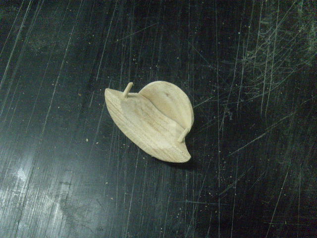

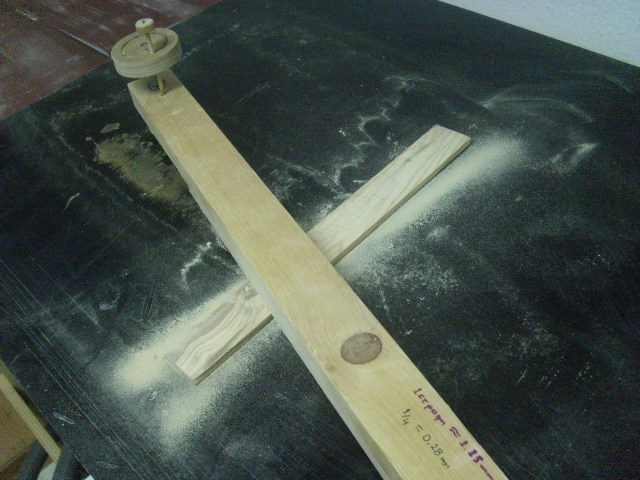

Και καπως πιο αναλυτικά η χορδιέρα . Βιδώθηκαν τρια γαντζάκια . Με την χειροκίνητη τριβιέρα , που αναφερθηκε πιο πανω , ετριψα ενα κοκκαλακι ( απο το πιο πανω κοκκαλο ) στο παχος 0,4 mm. Το κολησα στο χείλος του καπακιου εκει , που οι χορδες ακουμπαν στο καπακι για να μην το πληγώνουν  . Στο χείλος του σκαφους κόλλησα μια λοριδα εβενο , που επισης έφερα σε παχος 0,3 mm ( για να μπορει να λυγίζει ) . Παρακατω φαίνονται ελπιζω τα ως ανω αναγραφόμενα και η δευτερη χορδοκαλύπτρα , που διακοσμήθηκε με κολλητήρι ( γιατι δεν εχω πυρογραφο ) .

τασο δεν πολυκαταλαβα αυτο με τη (τις) χορδιερες.
βλεπω μικρες (σαν οδοντογλυφιδα;) καβιλιτσες, και αναλογες τρυπιτσες στο σκαφος, θα βαλεις κολλα και θα μεινουν ετσι για παντα; θα μπαινοβγαινουν;

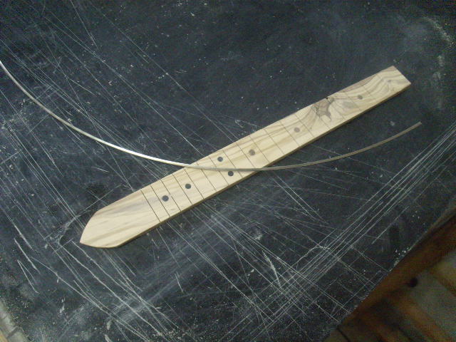

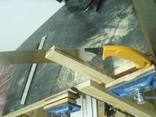

Απαντηση στον αρχηγο : δεν ειναι οδοντογλυφίδες Στέλιο . Ειναι απο χοντρα ξυλαράκια μπαμπου για σουβλακια ( πολυ ανθεκτικα ) . Χονευουνε εφαρμοστα στις τριπες στο σκάφος , κι οταν ειναι να αλλάξουν οι χορδες η καλύπτρα βγαινει ( οπως και οι ντενεκεδένιες του εμποριου ) .

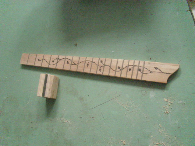

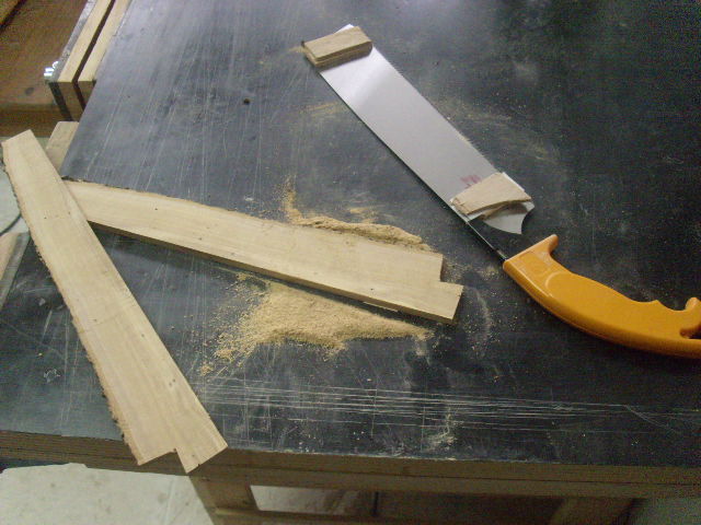

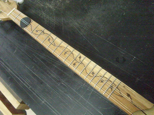

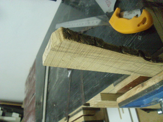

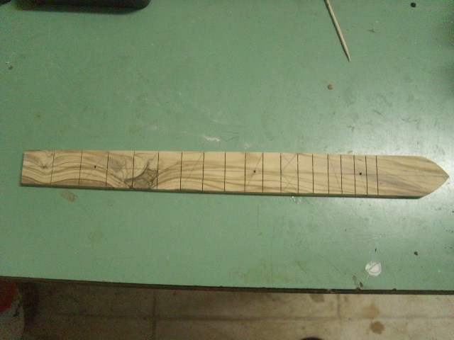

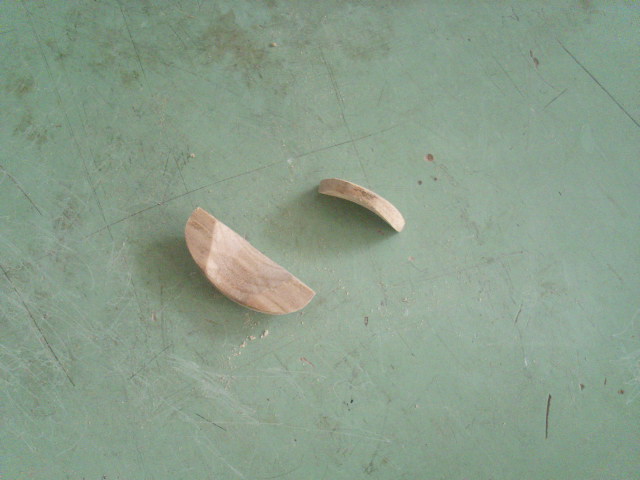

Η σημερινη συνέχεια : κατασκευη ταστιερών . Αναρτήθηκα απο την αρχη της μύησής μου στον χώρο , γιατι η ταστιερα πρεπει να ειναι απο εβενο . Δεν βρηκα καμια πιστική απαντηση . Ειχα καποια κορμάκια ελιας ( ειχαν παγωσει προ τριετιας 5-6 δεντρα του μαπατσανακι του γείτονα και τα προοριζε για καψιμο - του βουτηξα 3 πενινταποντα κουτσουρακια ) . Εν'απ'αυτα το ειχα κανει σανιδακια 1,5 ποντου παχους . Απο εν'απ'αυτα τα σανιδακια γιναν οι δυο ταστιερες . Αρχικα κοπικαν με πριονι :

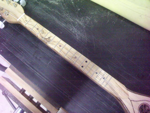

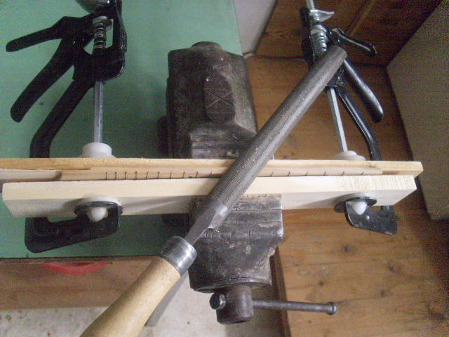

« Απάντηση #24 στις: Αυγούστου 21, 2021, 01:39:46 μμ »

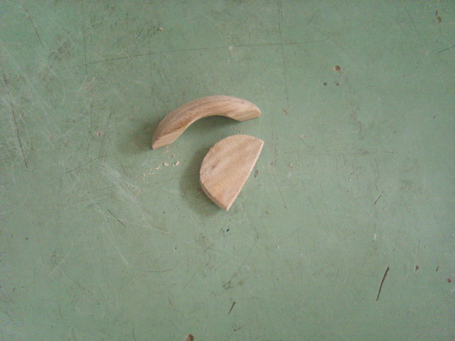

Στην συνέχεια τα δυο κομματια τριφτήκαν με την χειροκίνητη τριβιέρα στα 6 mm . Διαμορφώθηκαν , χαράχθηκαν , οπλίστηκαν . Στην μια μπηκαν κουμπια ξύλινα ( απο καπλαμαδακια ) , ενω η αλλη πυροδιακοσμηθηκε με το κολλητήρι , οπως και η χορδοκαλύπτρα ( μακαρι να ειχα πυρογραφο ) . Τα αποτελεσματα :

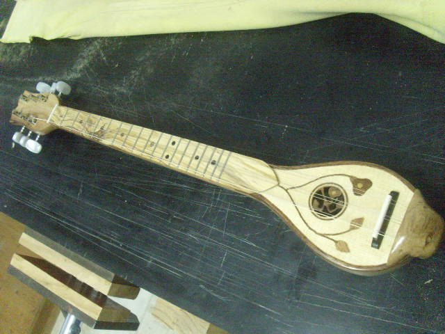

« Απάντηση #25 στις: Αυγούστου 22, 2021, 06:03:04 μμ »

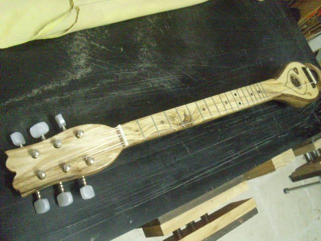

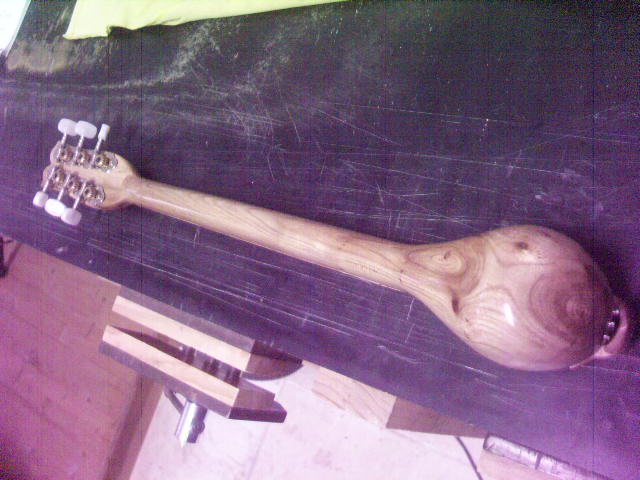

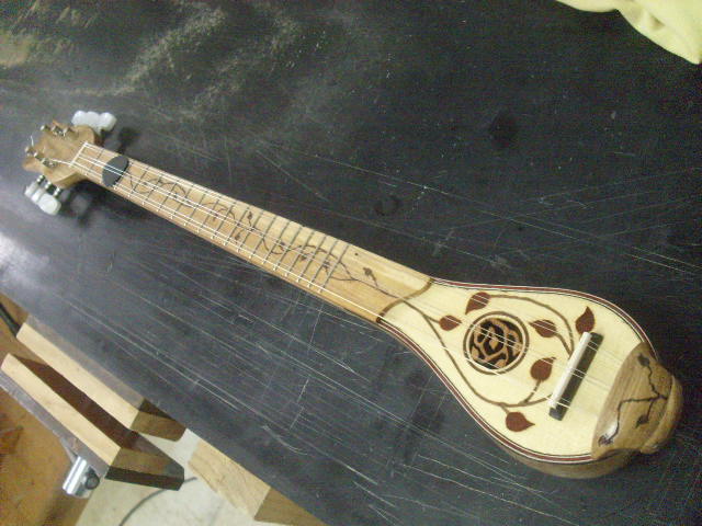

Και ηρθε η ωρα να ολοκληρωθει η παρουσιαση . Το  πρωτο απο τα δυο , το 36-αρι :

Και το δευτερο , το 37-αρι . Δεν ξερω αν εχει νόημα ηχιτικο δείγμα , καθως δεν ειμαι καν μετριος ερασιτεχνης , μα ουτε και υπαρχει και καποια ζήτηση .
