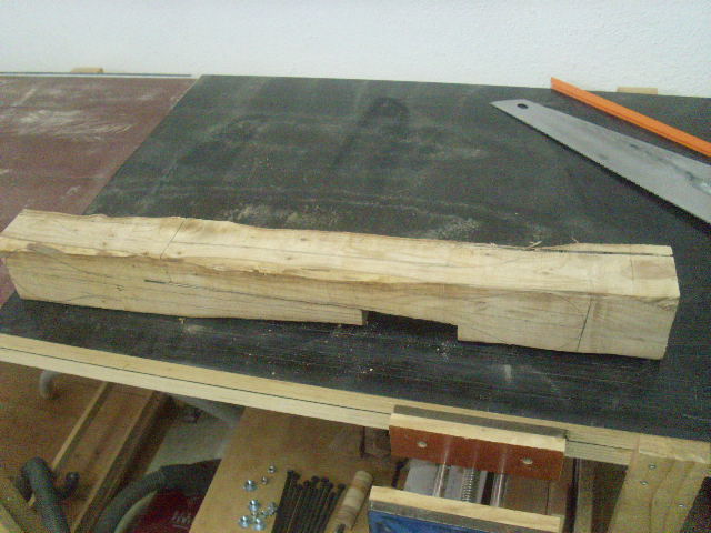

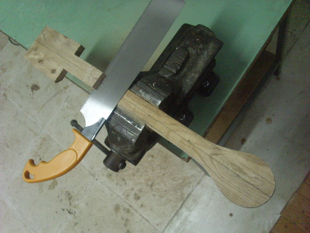

Καλοκαιρι , Αυγουστος , υπαρχει μια καταπαυση του πυρος απο το βαρυ πυροβολικο της ομαδας . Ειπαμε και εμεις να ξεμυτισουμε με τις ταπεινες κατασκευουλες μας , για να δικαιολογησουμε την υπαρξη μας εδω στην ομαδα . Κατ'αρχας γιατι διδυμοι ; Επειδη προερχονται απο το ιδιο μαδερακι - ενα κορμακι καραγατσι μαζεμενο προ δυετιας απο μια πλαγια . Ηταν ενα κομματι διατομης περιπου 8χ8 εκατ/τα . Σκεφτηκα οτι αντι για εναν , να κανω δυο . Σε μηκος δεν εβγαινε να γινουν πληρως μονοκομματοι , γιαυτο και εγιναν σε δυο κομματια αμφοτεροι : σκαφος και μανικι το ενα κομματι και καραολο το αλλο κομματι . Για να βγουν δυο οι μπαγλαμαδες σχεδιαστικαν στην ιδια οψη και αντιδιαμετρικα ο ενας με τον αλλο στο προαναφερθεν μαδερακι . Θα κανω την παρουσιαση σε σηριαλ , μπας και παρουν λιγο θαρρος και καποιοι νεοι , που μπαινουν στο φορουμ , βλεπουν τα κοσμηματα , που παρουσιαζονται , απορουν πως εγιναν , και αποσιρονται αποθαρριμενοι . ( Σας θυμιζω οτι ειμαι δικαιολογημενα και εκ πεποιθησεως ανορθογραφος οποτε ζητω συγνωμη απο τους ορθογραφοπληκτους ) . Η αρχη λοιπον : φαινεται ο σχεδιασμος και το πρωτο κοψημο , οπου ξεχωρισαν=γεννηθηκαν τα δυο διδυμακια :

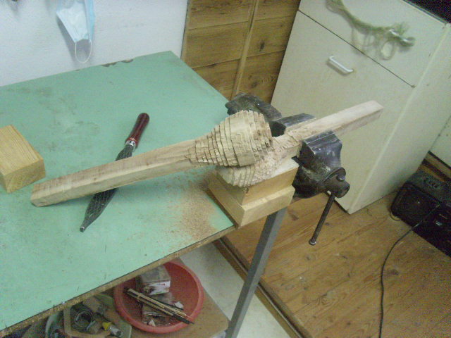

Στην συνεχεια διαμορφωθηκαν τα μονοκομματα κομματια σκαφος/μανικη του καθενος απο τα διδυμα . Για σχεδιο του σκαφους οπως παντα ξεκιναω με το σχεδιο του μπονσαϊ του Μανου και το προσαρμοζω ( "φουσκωνοντας" λιγο τις διαστασεις - οσο παρει ) .  Αυτο φαινεται παρακατω και κλεινει το πρωτο επεισοδιο ( μην χασετετε το δευτρο επεισοδιο αυριο  ;D  )  :

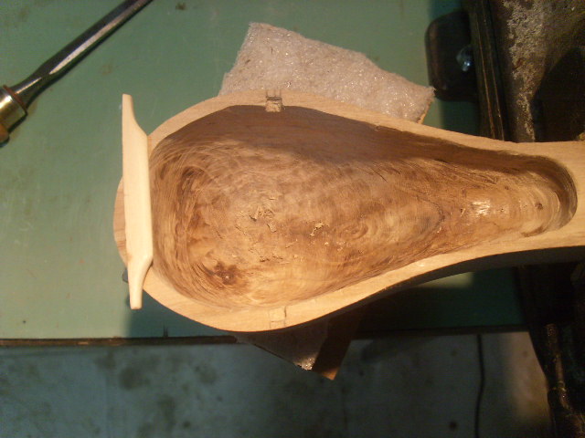

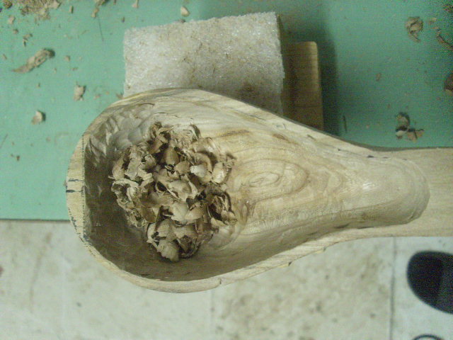

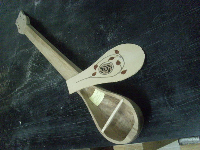

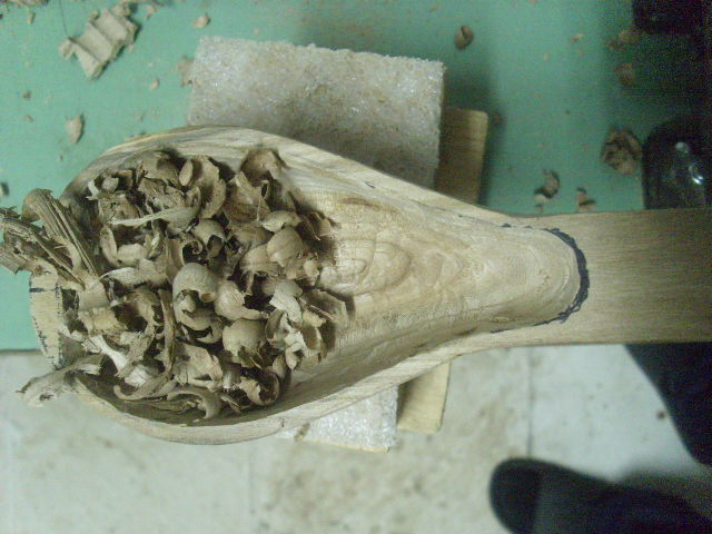

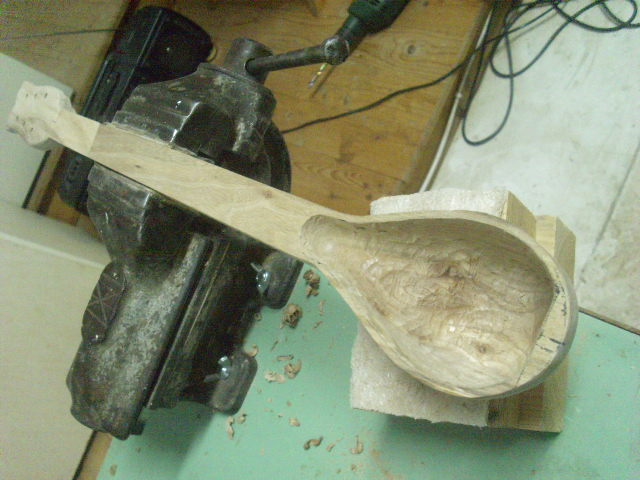

Ηρθε η ωρα για την πραξη , που εδοκε και το ονομα " σκαφτος " ! Ειναι η διαδικασια , που ταυτοχρονα με διασκεδαζει και την απολαμβανω  ( βγαζει το αρωμα του ξυλου , καποια εχουν μεθιστικο αρωμα π.χ. η ελια ) , αλλα και με αγχωνει ( μην κανω καμια μ.... οπως λεει ο Dr. Ζαρκ - παραφυλαει παντου γαρ - και σκασει το κελυφος ) . Επειδη πολλοι εχουν παει για διακοπες , λεω να συνεχισω με το επομενο επεισοδιο αυριο ( να καλυψουμε την εβδομαδα ) . Κλεινουμε σημερα με το " αδειασμα "  :

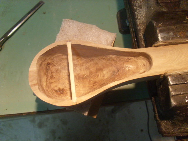

« Απάντηση #8 στις: Αυγούστου 03, 2021, 08:55:24 μμ »
Συνεχιζω σημερις με το τριτο επεισοδιο ελπιζοντας να μην κουραζω οσους μπαινουν στο κοπο να το παρακολουθουν το σιριαλ . Απ'οτι φανηκε στις τελευταιες φωτο αδειζοντας το σκαφος εγινε και η διαμορφωση του καραολου . Συνεχεια το καμαρωμα . Στις περισινες αποκριες καποια παιδια παρατησαν εναν χαρταετο ( απ'αυτους , που πουλανε στα μαγαζια ) σε ενα χοραφι . Κανοντας το τζογκιγκ μου , το μαζεψα να μην ειναι σκουπιδι , ανακυκλωσα το πλαστικο . Τα πιχακια μου φανηκαν χρησιμα και τα κρατησα . Πρεπει να ειναι λεύκα το ξυλο . Απ'αυτα εγιναν τα καμαρια . Θεωρησα ενα καμαρι αρκετο για καθ'ενα μια που τα σκαφακια  ειναι μικρα .

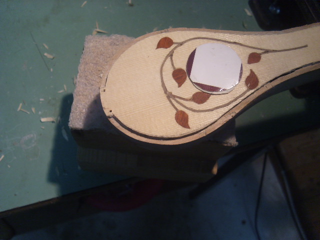

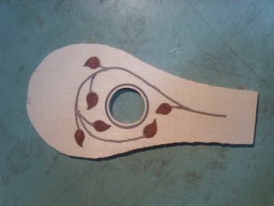

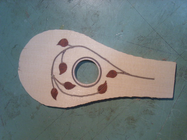

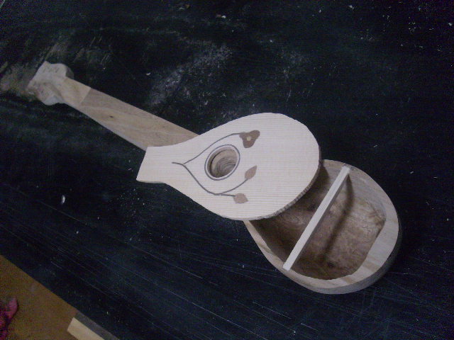

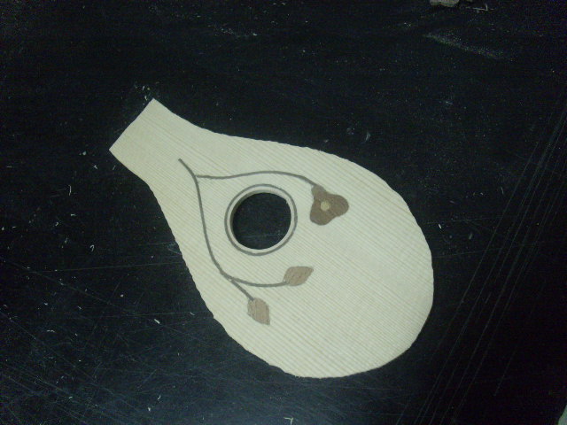

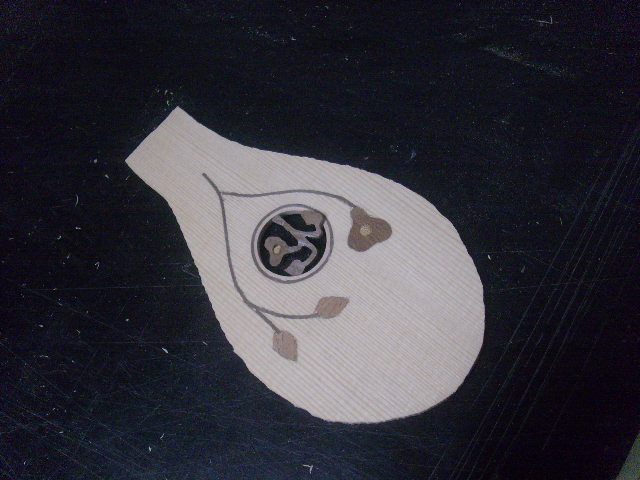

Στην συνεχεια εχουμε τα καπακια .
Οι ενθετες φιγουρες εγιναν με dremel κοπτικο 2mm ( τα αυλακια  ) και ρεταλια απο καπλαμαδακια : καριδια , παντουκ κ.λ.π. Οι ροζετες κοπικαν με πριονακι χειροτεχνιας απο σταυρωτα κολημενα καπλαμαδακια και παλι . Το παχος στα καπακια το εφερα στα 2,8 mm με το χειροκηνιτο τριβειο , που ειχα παρουσιασει περισυ και δουλευει πολυ καλα :
http://www.luthier.gr/index.php?topic=3964.msg73300#msg73300
Αυτα στο σημερινο επεισοδιο .

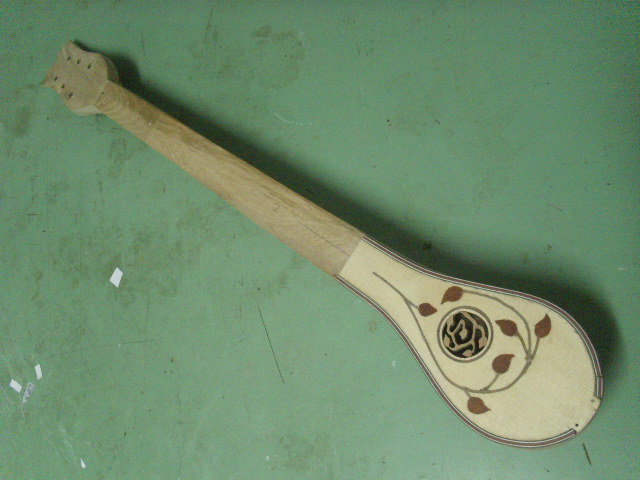

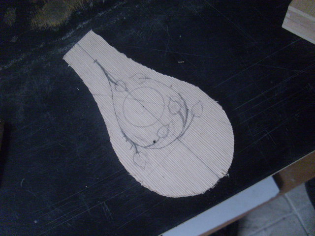

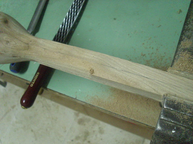

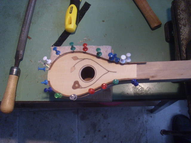

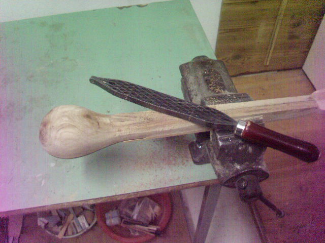

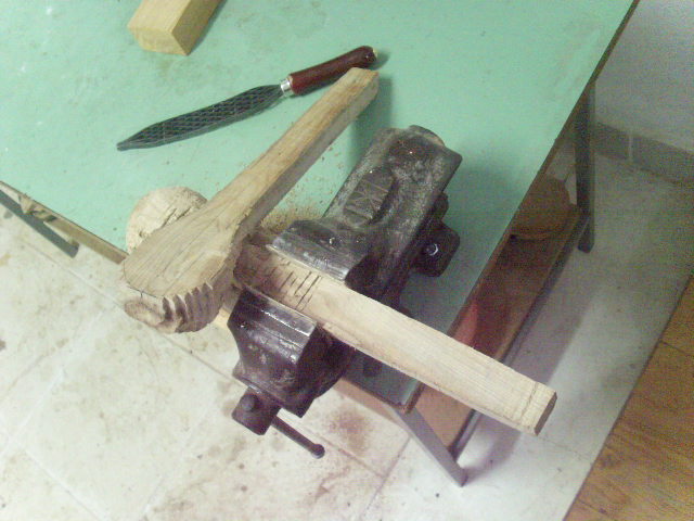

Το σημερινο επεισοδιο : κολημα καπακιων , διαμορφωση μανηκα και περασμα κορδωνιων .
Η διαμορφωση μανηκα παντα με αγχωνει , γιατι εχω παντα τον φοβο , μην φαω με την ρασπα περισσοτερο σε ενα σημειο κι απο την μια μερια σε σχεση με την αλλη . Στα τελευταια οργανακια ακολουθω τις διαστασεις 30-32 mm στο 21 ταστο και 24mm  στο πανω μαξιλαρι . Εικονες απο  την εξεληξη των εργασιων :

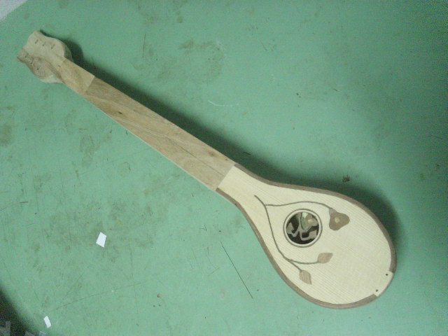

« Απάντηση #14 στις: Αυγούστου 04, 2021, 06:50:47 μμ »
Παρακατω κολημα καπακιων και περασμα κορδωνιων . Χρησιμοποιηθηκαν λοριδακια απο καπλαμαδες :
