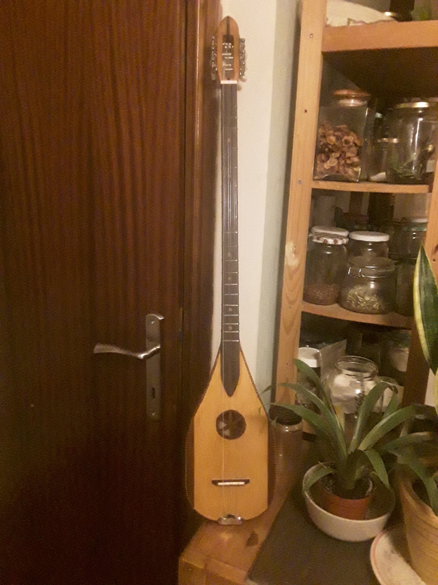

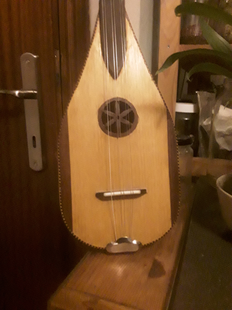

Πρώτη σοβαρή απόπειρα κατασκευής, τζουραδάκι σκαφτό με περντέδες.
Σκάφος - φλαμούρι
Μανίκι/καράολο - καστανιά και βέγκε
Καπάκι - έλατο και καπλαμάς (μάλλον σαπέλι ή μαόνι)
Ταστιέρα - βέγκε
Βερνίκι - γομαλάκα
Κλίμακα - 64 cm
Το σκάφος του μου βγήκε κάπως τετράγωνο, αλλά δεν με έπαιρνε να το στογγυλέψω άλλο γιατί είχα ήδη κολλήσει καπάκι όταν είδα οτι δεν μου αρέσει το σχήμα. Τα κλειδιά ίσως θα ήταν καλύτερα να τερματίζουν στην απέναντι μεριά αλλά πέρα απο το αισθητικό δεν νομίζω να υπάρχει κάποιο θέμα.

Θα στείλω ηχητικό δείγμα όταν φτιάξω καινούργιο καβαλάρη γιατί αυτός είναι πειραματικός, με πολλούς καπλαμάδες και το μπουκώνει. Κλειδιά μάλλον θα πάρω τα φτηνά της γκρόβερ γύρω στο 15άρι που έχουν και πιο μακριά καβίλια και τερματίζουν στην άλλη μεριά του καράολου.
Επίσης σκέφτομαι να βάλω κάποιου είδους τάστο/μπερντέ πέρα απο την ένωση με το σκάφος για να συμπληρώνω τουλάχιστον κι άλλη οκτάβα, έχετε καμιά ιδέα; Λέω να προσπαθήσω να φτιάξω κάτι σαν του λαούτου με ταινία διπλής όψεως και να το κολλήσω στην ταστιέρα.

μπορεις να τρυπησεις την ταστιερα στο πλαι και να περασεις μπερντεδες.Χρειαζεσαι ομως λεπτο και μακρυ τρυπανι

Αυτό που δεν μου άρεσε στο σχήμα δεν είναι η κάτοψη (αν θεωρήσουμε το όργανο ξαπλωμένο) αλλά η πλάγια όψη και γενικά όλο το σκάφος, για να δέσει όμορφα ή έπρεπε να το κάνω πιο βαθύ (άρα να κολλήσω, που κάτι με έπιασε και δεν ήθελα) ή να το κάνω πιο στρογγυλό.
Η αλήθεια είναι οτι είμαι εθισμένος στα σαντουροβιόλια και τους αμανέδες και γενικά στον ανατολίτικο ήχο, εξού και οι μπερντέδες και το σχήμα.
