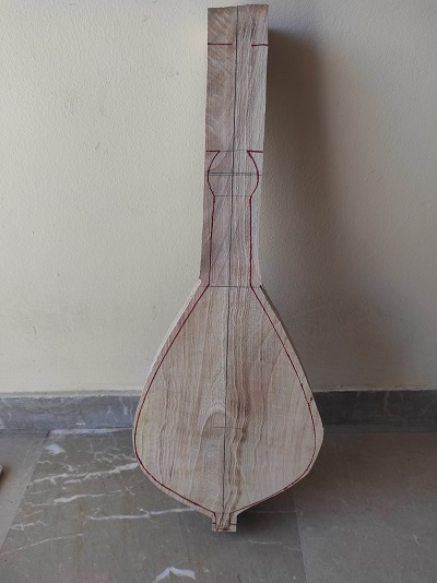

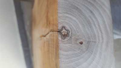

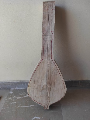

Ξεκινάω την κατασκευή μιας κρητικής λύρας και το ξύλο που βρήκα (καρυδια) δεν είναι σε πολύ καλή κατάταση εχει κάποια σκισίματα.....

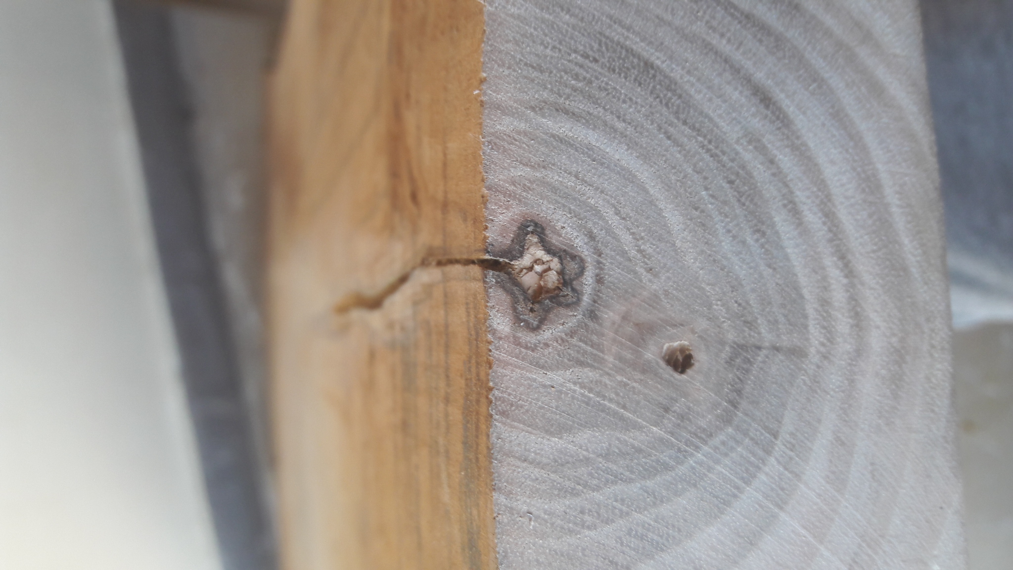

Αφού λοιπόν σχεδίασα τη λύρα πάνω στο πιο καθαρό σημείο του ξύλου είδα οτι στο πίσω μέρος που θα γίνει το σκάφος κάτω χαμηλά εχει ενα μικρο ροζο οπως φαινεται και στη φωτογραφια.Θα ηθελα να μου πειτε αν θα υπαρξει καποιο προβλημα στην κατασκευη απο το ροζο που υπαρχει στο συγκεκριμενο σημειο.

Εν τέλει αποφάσισα να μην χρησιμοποιήσω το ξύλο με το ρόζο (χαμένο δεν πάει κάτι άλλο θα κάνω) και βρήκα ένα κομμάτι καθαρό να κάνω σωστά τη δουλειά.......
Αφού έκανα το σχέδιο το πήγα στο μαραγκό να το "περιποιηθεί" και από Σάββατο βούρ για την κατασκευή :035:

Σωστή επιλογή.
Άντε και καλή συνέχεια.
Απ: Κατασκευή κρητικής λύρας
« Απάντηση #3 στις: Απριλίου 22, 2021, 09:18:58 μμ »
καλυτερα, μη το χες και εγνια...

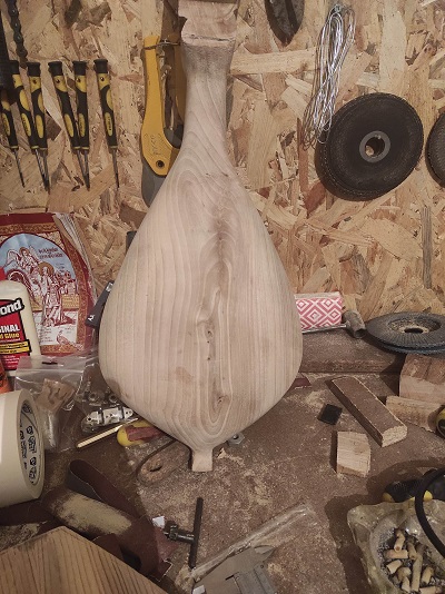

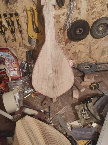

Την προηγούμενη εβδομάδα έκανα λίγο δουλειά (τα χοντρά χοντρά) και ανεβάζω τις φωτογραφίες για να μου πείτε τη γνώμη σας και παρατηρήσεις οι πιο έμπειροι.

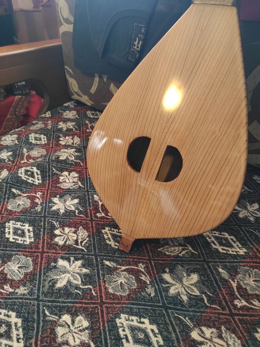

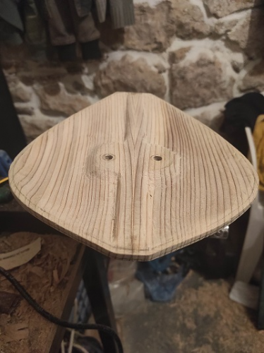

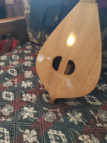

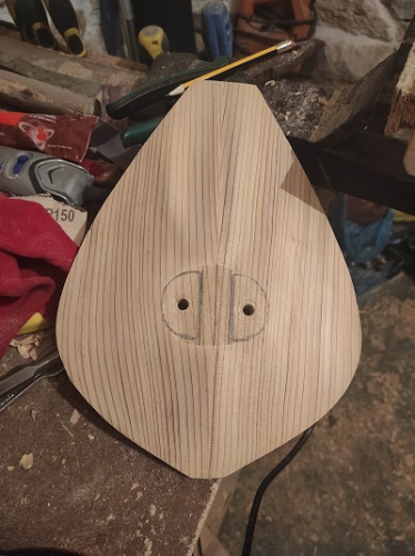

Λόγο δουλειάς λοιπόν η κατασκευή της λύρας έμεινε στην άκρη. Αφού λοιπόν επέστρεψα στην πατρίδα μπήκα και πάλι δυνατά στην κατασκευή, κόλλησα καπάκι έκανα τριψιματα έφτιαξα τη γλώσσα και τώρα στην ουσία μου μένουν το λουστραριμα του καπακιού, το κόλλημα της γλώσσας και μερικές ακόμη λεπτομέρειες.
Τα υλικά που χρησιμοποίησα είναι καρυδιά ελληνική για σκάφος, κέδρο Λιβάνου από Σοφιανό γιατί δεν υπάρχει σε παλιά σπίτια στα μέρη μου τέτοιο ξύλο.

Μερικές φωτογραφίες από την πρόοδο της κατασκευής.
Αυτό που με προβληματίζει τώρα είναι το κόλλημα της ασετοπαστας πάνω στη γλώσσα από έβενο.Αν και σκέτη να την αφήσω τη γλώσσα δεν θα υπάρχει πρόβλημα γιατί είναι σκληρό ξύλο αλλά θα ήθελα για ομορφιά να βάλω την ασετοπαστα, έκανα μια απόπειρα να την κολλήσω με ασετον αλλά Τζιφος.
Εάν έχει κάποιος ανάλογη εμπειρία με το υλικό θα ήθελα μια βοήθεια.

Φίλε Christosvl καλησπέρα ,
Εἶναι τόσο ὡραία ἡ λύρα σου , τόσο ὡραῖα τά ξῦλα καρυδιά , κέδρος καί ἔβενος , τόσο ταιριαστά μεταξύ τους , πού θά ἦταν ΠΑΡΑΦΩΝΙΑ νά κολλήσης αὐτό τό ρόζ πρᾶγμα ἐπάνω στόν ὡραιότατο , πολύτιμο , κατάμαυρο ἔβενο !!!!!
ΜΗΝ ΤΟ ΚΟΛΛΗΣΗΣ !!!!!!!! Εἶμα σ' αὐτό κάθετος !!! Θά τό χαλάσης τό ὄργανο !!!
Θά δείξη πολύ ὅμορφη ἡ ταστιέρα χωρίς αὐτό , ὅταν θά τρίψης τόν ἔβενο μέ πολύ ψιλά γυαλόχαρτα καί τόν λαδώσης !!!
Ἄν θέλεις , γιά ὀμορφιά , μπορεῖς νά ἐνθέσης σέ κἀποιο σημεῖο τῆς ταστιέρας , κυρίως χαμηλά . κάποια σχέδια ἀπό ὄστρακα - mother of pearl - ἄν ἔχεις αὐτήν τήν δυνατότητα . Ἀλλά καί χωρίς αὐτά , πάλι πολύ ὡραία θά δείξη ἡ μαύρη , γυαλιστερή ταστιέρα !!!!
Βέβαια , δικό σου εἶναι καί ὅτι θέλεις τό κάνεις !!!!
Καλή ἐπιτυχία σ' ὅτι ἀποφασίσης !!!!!

Θα συμφωνήσω με τον φίλο τον Λάμπρο...μακριά από ασετοπαστα..Αν θέλεις καμμία ζαχαροπαστα να γλύφεις και τς δάχτυλα σου, μέχρι εκεί!!!  ;D

αν και πολυ ομορφο το κοκκινο αυτο, θα συμφωνησω με τους προλαλησαντες.

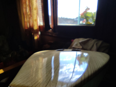

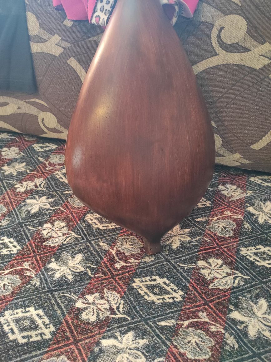

Αφού λοιπόν πάλεψα με τα γυαλοχαρτα και τη σκόνη εν τέλη ολοκλήρωσα και το λουστραριμα του οργάνου.
Στο σκάφος μπορώ να πω πως ήταν αποτυχημένη η προσπάθεια και δεν μου άρεσε το αποτέλεσμα αλλά στο καπάκι που το πέρασα με γομαλακα και μάλιστα είναι η δεύτερη φορά που τη δουλεύω είχα ένα εξαιρετικό αποτέλεσμα μέχρι στιγμής.

Μετά από αρκετή σκέψη και εφόσον δεν υπάρχει λειτουργικό πρόβλημα (να κάνει σημάδια κλπ) αποφάσισα να βάλω τη γλώσσα από έβενο σκέτη χωρίς την ασετοπαστα.
Την ετριψα λοιπόν μέχρι 1200  grit και ήρθε γυάλισε και έγινε μια ομορφιά το μόνο που μένει είναι να την κολλήσω και να την περάσω μια καλή στρώση lemon oil που έχω και για την κιθάρα μου.
