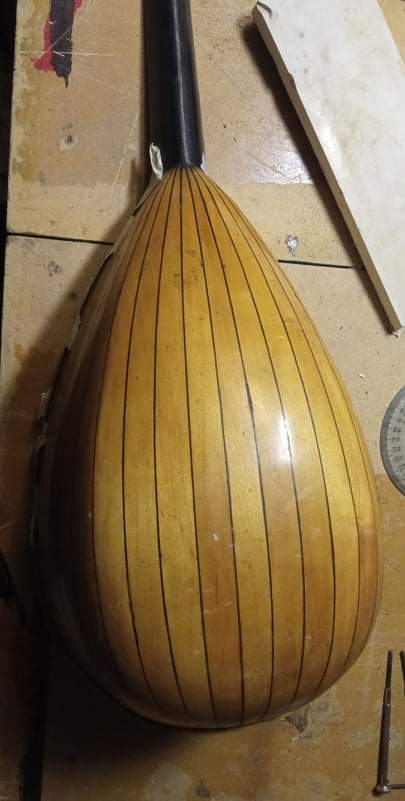

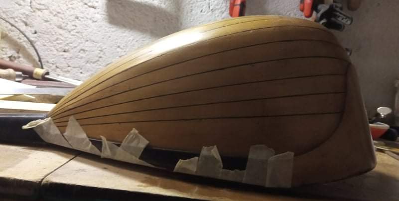

Πριν από κάποια χρόνια έπεσε αυτό το μαντολίνο στα χέρια μου, Puglisi περίπου 1910, από την πιο απλή σειρά του.
Αποφάσισα φέτος μέσα σε όλα να προσπαθήσω να  το φτιάξω.
Ξηλωσα την ταστιέρα που πρέπει να είχε ξυστει και ήταν 3mm πάχος. Είχε τάστα που δεν ήταν "Τ" σε πλάγιο προφίλ αλλά "Ι".
Απ' ότι βλέπω πέρα από το ότι έχει πάρει το μανίκι πρέπει να έχει υποστεί και μια μικρή μετατόπιση στον τακο οπότε η κλίση των χορδών δείχνει μεγάλη.
Βέβαια δεν ξέρω σε τι ευθεία σε σχέση με την τσακιση του καπακιού, πρέπει να έρθει.
Ασφαλώς δε θέλω να κάνω καμιά χοντράδα.

Αν ξεκινήσω τρώγοντας το μανίκι;
Με σκοπό να απαλύνω λίγο την υπερβολική κλιση, να εξαλειφθεί μερικώς το σκεβρωμα, κι έπειτα να βάλω μια χοντρή ταστιέρα, περίπου 1cm και να ξυσω ώστε να επανέλθει μια πιο σωστή κλιση...άραγε θα λειτουργήσει το πλάνο;
Η μήπως με το κούρδισμα θα αυξηθεί σταδιακά ξανά η κλίση του τακου και θα έχουμε τα ίδια και χειροτερα;

« Απάντηση #3 στις: Απριλίου 27, 2021, 09:23:34 μμ »
καλησπέρα!
η βλάβη λογικά πρέπει να προέρχεται από τον τάκο (οι ταστιέρες στα μαντολίνα είναι πολύ λεπτές και πιθανότατα δεν είναι προσπάθεια ρύθμισης αυτή που έχει).
Οι τάσεις του μαντολίνου είναι θηριώδεις (~72 κιλά αν θυμάμαι καλά) και αν μεν έχει σταθεροποιηθεί εκεί η κατάσταση, μπορεί να λειτουργήσει η μέθοδος που σκέφτηκες. Αν όμως κάτι είναι χαλαρό και μπουν ξανά χορδές με 72 κιλά, θα ξανακουνηθεί.
Ο τάκος στα μεν Ναπολιτάνικα κατασκευάζεται σαν προέκταση του μπράτσου και είναι δύσκολη η επισκευή (πρέπει να τον γδύσεις από τις ντούγες), στα δε Γερμανικά (Ναπολιτάνικου τύπου) με μόρσο όπως τα μπουζούκια και μπορεί το μπράτσο να βγει και να ξαναμπεί σωστά.
Για να μην κάνω τον έξυπνο, όλα αυτά (και πολλά άλλα) τα βρίσκεις εδώ που έχει θησαυρούς:
http://www.mandolinluthier.com/Mandolin%20Hospital.htm
διάβασε αν θες, έχει διάφορα θέματα, δες και τι τάκο έχει (ο Ναπολιτάνικος επειδή δεν έχει μόρσο είναι πολύ κοντός και αναγνωρίζεται εύκολα) και προχωράς ανάλογα. Κάποτε είχα κι εγώ ξεκινήσει ένα παρόμοιο project, τότε τα είδα όλα αυτά - αλλά βαρέθηκα πάρα πολύ να γδύσω τον τάκο και το άφησα στην άκρη.
Απ: Μαντολίνο 1910 επισκευη
« Απάντηση #4 στις: Απριλίου 28, 2021, 02:58:46 μμ »
Ναπολιτάνικος τάκος...ενιαίος.
Διαβασα και σαστισα. Θα το προχωρήσω σιγά σιγά και βλέποντας.
Ευχαριστώ Μάνο!
