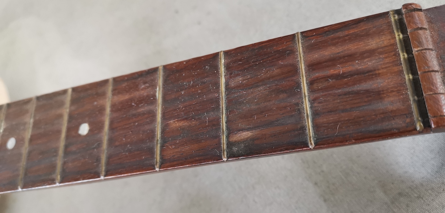

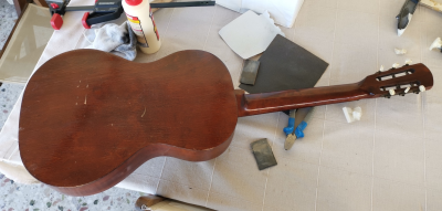

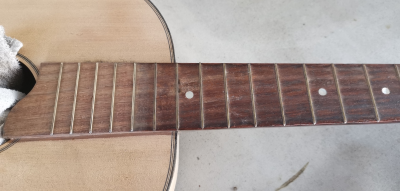

Για άλλη μια φορά είπα να δώσω μια νέα ζωή σε μια παλιά κιθάρα. Πρόκειται για μια αγορά από Γερμανία η οποία ήρθε στα χέρια μου με σκοπό να την μαζέψω. Εκτός από τα εμφανισιακά θέματα, είχε ένα άνοιγμα στο καπάκι το οποίο επισκευάστηκε. Το μπράτσο ευτυχώς ήταν σε πολύ καλή κατάσταση (σημαντικό ότι έχει μια κόντρα από κατασκευής) με μόνο θέμα την ταστιέρα η οποία ήταν ταλαιπωρημένη.

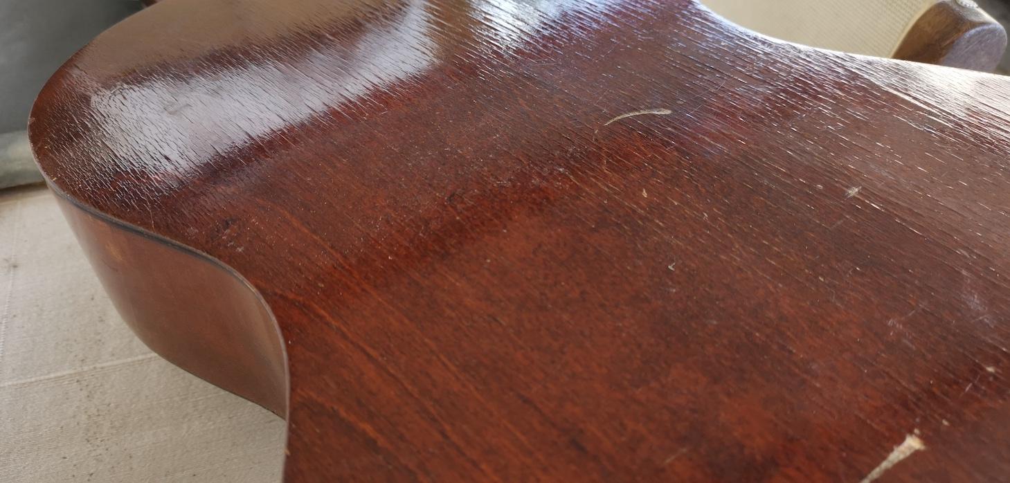

Ξεκίνησε το τρίψιμο όπως συνήθως το οποίο έφαγε αρκετά γυαλόχαρτα

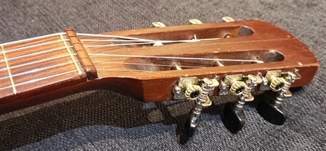

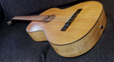

Αυτή την φορά είχα στόχο κρατήσω το σώμα στο φυσικό του χρώμα και να διακοσμήσω κάπως την ροζέτα η οποία ήταν απλή. Έτσι αγόρασα μια έτοιμη ροζέτα την οποία προσάρμοσα. Όλο το σώμα περάστηκε γομαλάκα. Άλλαξα και τα κλειδιά αφού τα δικά της ήταν πολύ σκληρά.

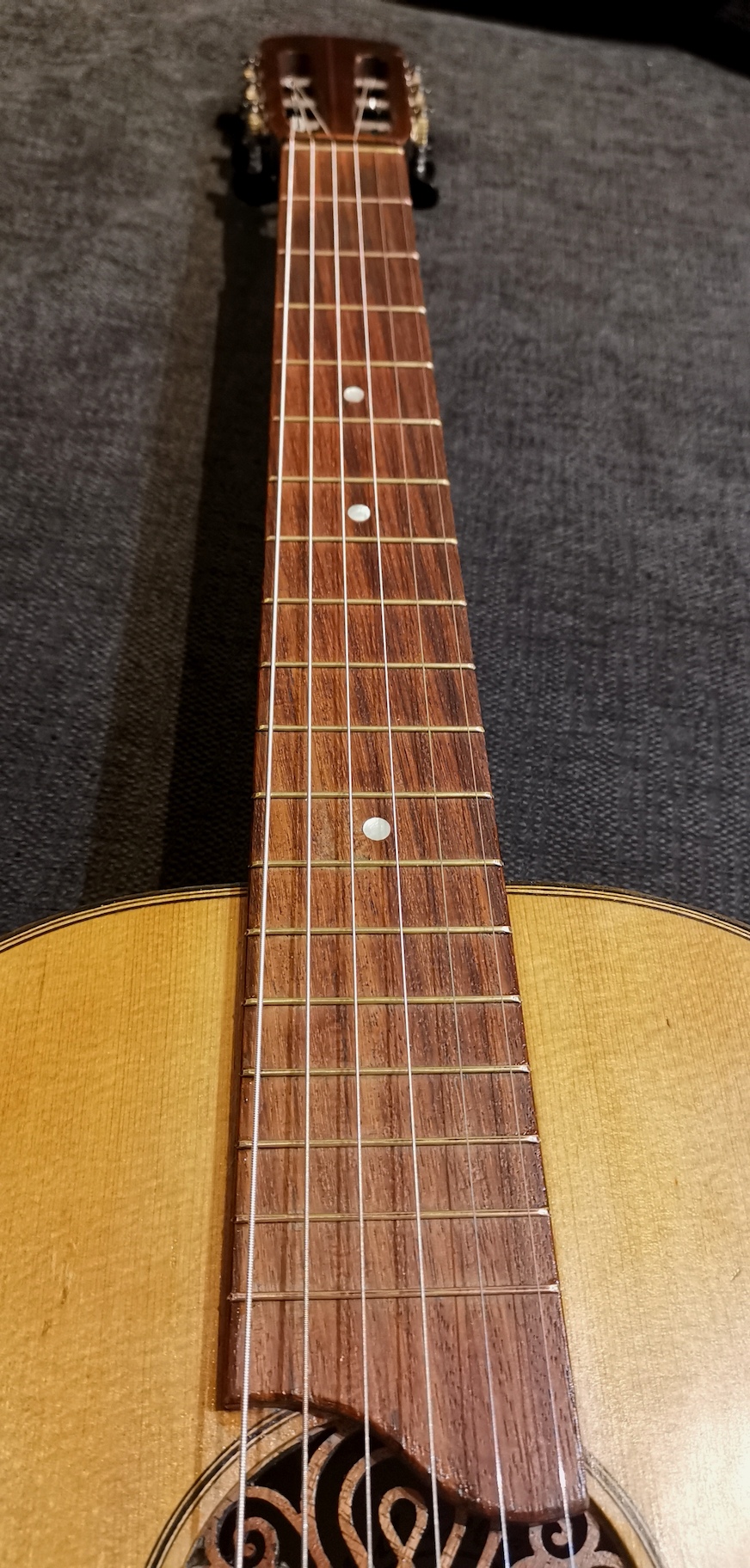

Από την επισκευή δεν έχω άλλες φωτογραφίες αλλά δεν έκανα και τίποτα ιδιαίτερο. Στην ουσία έβαλα κόλλα στο άνοιγμα και τίποτα παραπάνω μιας και δεν είχα πρόσβαση από μέσα για να το ενισχύσω και δεν ήθελα να την ανοίξω. Στην πρώτη φωτογραφία φαίνεται το σημείο με την κόλλα.
Σχετικά με τα κλειδιά είναι από ebay. Παρά την χαμηλή τιμή κουρδίζουν μια χαρά και κρατάνε.

Σχετικά με το zero fret, στην ουσία εκεί ακουμπάνε οι χορδές. Το nut είναι ξύλινο με βαθειά χαράγματα και απλά κρατάει στις θέσεις τους τις χορδές. Νομίζω ότι η φωτογραφία δείχνει αυτό που περιγράφω.
