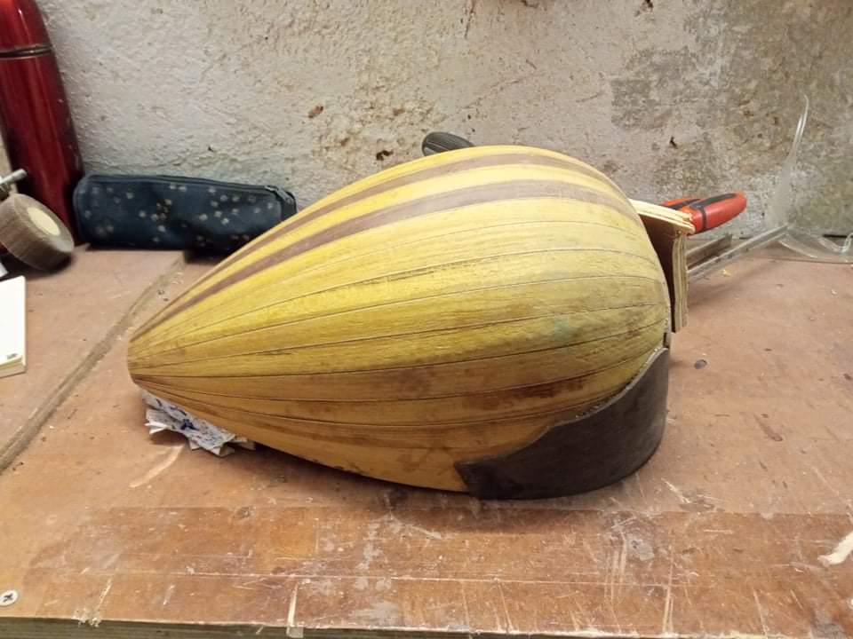

Εγώ δίχως να ξέρω τι εστί βεγκε αγόρασα για κολαντζα.
Για να λυγίσει και να εφαρμόσει καλα πήρε μια βδομάδα προσπαθειας.
Μετά τα πρώτα λυγισματα στο σωλήνα, το άφηνα όλο το βράδυ δεμένο σε καμπύλη μέσα σε νερό. Έπειτα σταθεροποίηση όλη μερα πάνω στο καλούπι ζεσταίνοντας τακτικά με πιστόλι και ξαναβρεχοντας το. Όμορφο αλλά....ζορικο.

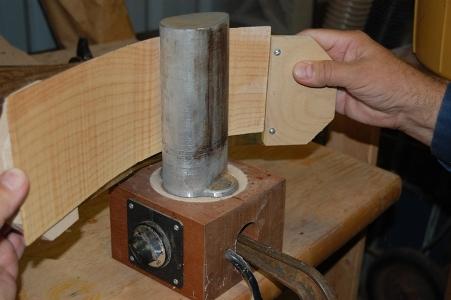

Επιπρόσθετα με αυτά που ήδη πρότειναν οι προλαλήσαντες, δοκίμασε να λυγίζεις με την βοήθεια μεταλλικής λάμας, η οποία βοηθάει πολύ στην πρόληψη του σχισίματος του ξύλου.
