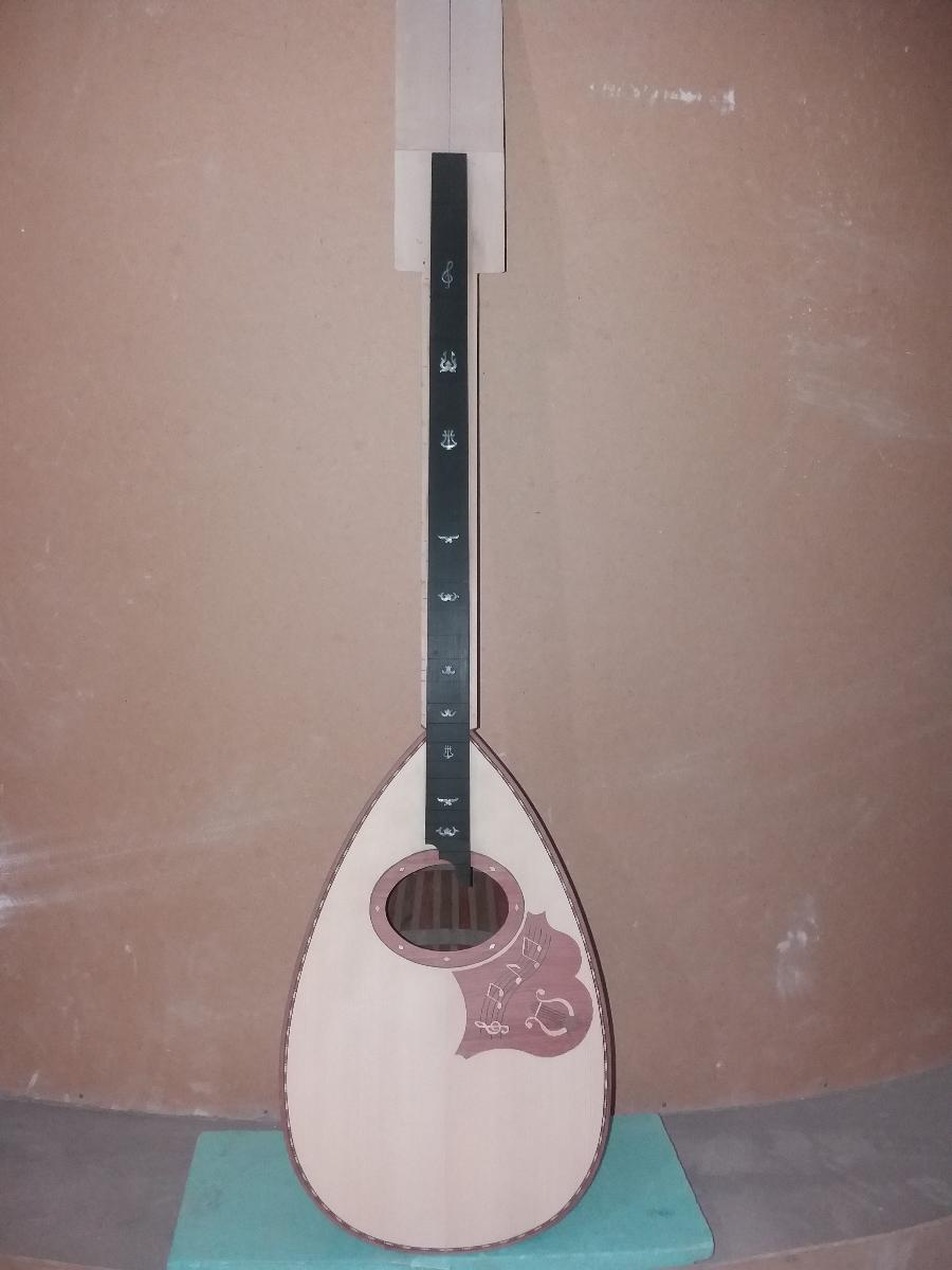

Καλό μήνα.

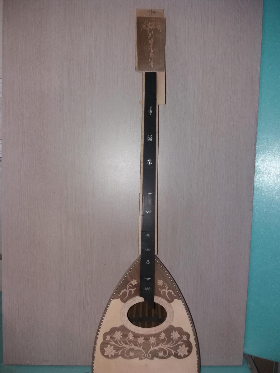

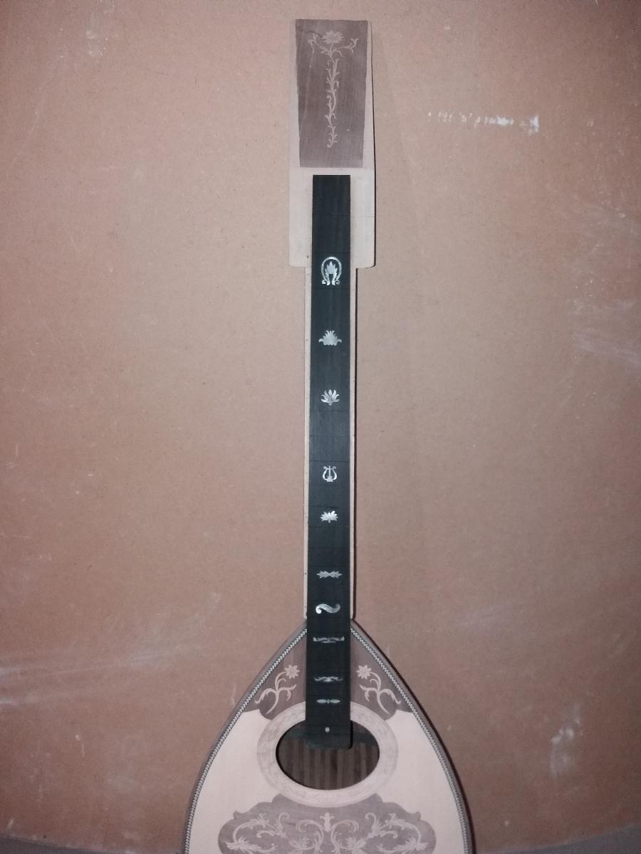

Άντε να βάλω τις πρώτες φωτογραφίες του μήνα.
Κολλήθηκαν οι ταστιέρες, μπήκαν οι τσαμπουκάδες και διακοσμήσεις στα καράολα.
Απ: Φωτογραφίες και Βίντεο από Εργαστήρια : Φεβρουάριος 2021
« Απάντηση #4 στις: Φεβρουαρίου 02, 2021, 05:49:21 πμ »
μπραβο γιωργο!
τρενο τα πας και τα τρια, και μαλιστα πολυ καλα και ομορφα!
« Απάντηση #5 στις: Φεβρουαρίου 02, 2021, 07:32:01 πμ »
Ενταξη μιλαμε ο γιωγος το εχει κανη βιοτεχνια!!!!!!μπραβο γιωργο σουπερ!!!!!!το ενα καλυτερο απο το αλλο.!!!!!!

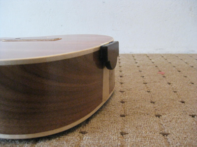

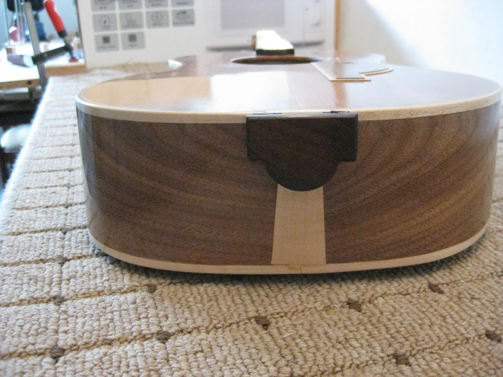

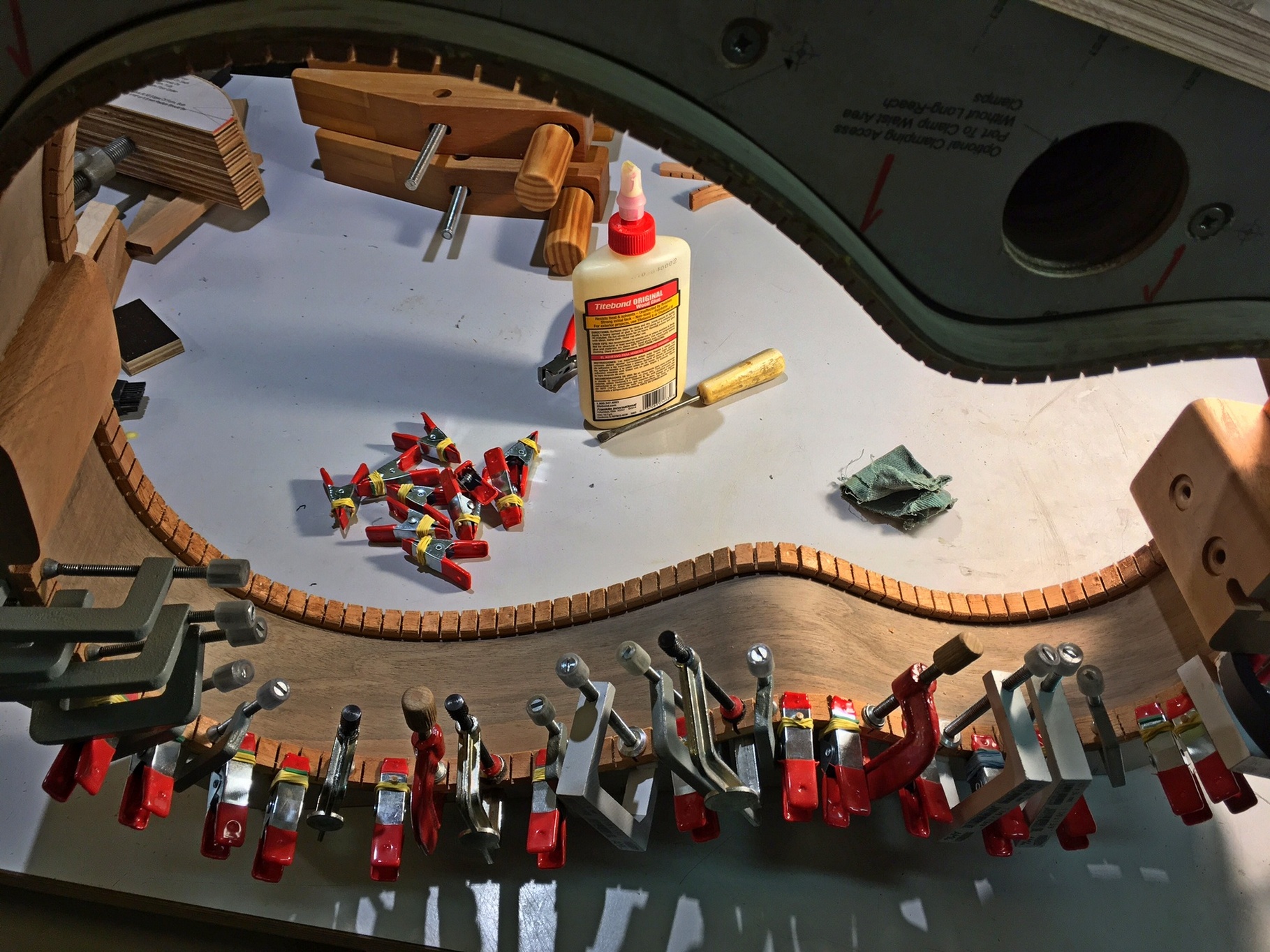

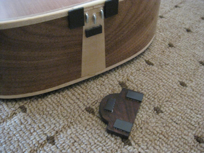

Να πω και ‘γώ για τα δικά μου:
Κόρη του εγκλεισμού είναι η πρώτη κιθάρα και η εξέλιξη της κατασκευής μέχρι τώρα ήταν οδυνηρά αργή. Για να βρεις τα πατήματα που σε βγάζουν απέναντι παίρνει χρόνο.
Αλιεύματα από το διαδίκτυο και ατελείωτα τζιγκ ήταν η μόνιμη γαρνιτούρα των εργασιών.
Ορεγόμουνα μια σχετικά μικρή κιθάρα. Κατέληξα στο μοντέλο «ΟΟ», ή αλλιώς «double O». Όταν το λάνσαρε η  Μάρτιν τη δεκαετία του 1870 ήτανε το πιο μεγάλο μοντέλο στη γκάμα της! Το μέγεθός της πλησιάζει αυτό της κλασσικής κιθάρας -μόνο που έχει στενότερους ώμους και μέση, είναι δηλαδή λίγο κωλαρού 😊. Δοκιμασμένη και …σεβάσμια σχεδίαση αφού μετράει κάπου 150 χρόνια ζωής.
Διαστάσεις (θεωρητικές): μεγάλη καμπάνα 357,5 mm μικρή καμπάνα 251,2 mm και μέση 211,8 mm. Μήκος σκάφους 500 mm.
Η ένωση μάνικου-σκάφους προβλέπεται στο 12ο τάστο -με ό,τι αυτό συνεπάγεται για τον ήχο διότι η θέση του καβαλάρη μετατοπίζεται προς το κέντρο του καπακιού. Ανοίγει παρένθεση: Μέχρι πριν εκατό-τόσα χρόνια η ένωση στις κιθάρες γινότανε σχεδόν αποκλειστικά στο 12ο τάστο. Αργότερα βγήκαν ανάγκες στην αγορά μάλλον για παίξιμο πιο virtuoso και η ένωση μετακινήθηκε στο 14ο τάστο παρασέρνοντας βέβαια και τον καβαλάρη εγγύτερα στην τρύπα και μακρύτερα από το «κέντρο» του καπακιού. Οι κιθάρες με ένωση στο 12ο λένε ότι είναι και πιο ευκολόπαιχτες. Ίδωμεν…Κλείνει η παρένθεση.
Το καπάκι θα γίνει χωρίς καμπύλωση. Μια καθαρόαιμη flap-top.
Ανυπομονώ, μα δεν έχω άλλη επιλογή από το να προχωρήσω φρεναριστός!
Θα ανοίξει αργότερα σχετικό θέμα με λεπτομέρειες, αλλά για την ώρα δεν υπάρχει χρόνος, προέχουν οι εργασίες.
« Απάντηση #7 στις: Φεβρουαρίου 05, 2021, 05:29:16 πμ »
μπραβο στεργιο!
επιτελους!!  :13:
βραζιλιανικο σαναλεμε δηλαδης...  {celebrate015}
« Απάντηση #8 στις: Φεβρουαρίου 05, 2021, 06:28:45 πμ »
Το ένοιωθα ότι θα συμβεί !  Στέργιε φίλε καλή αρχή , καλή πορεία !     :)
Ορεγόμουνα μια σχετικά μικρή κιθάρα ...

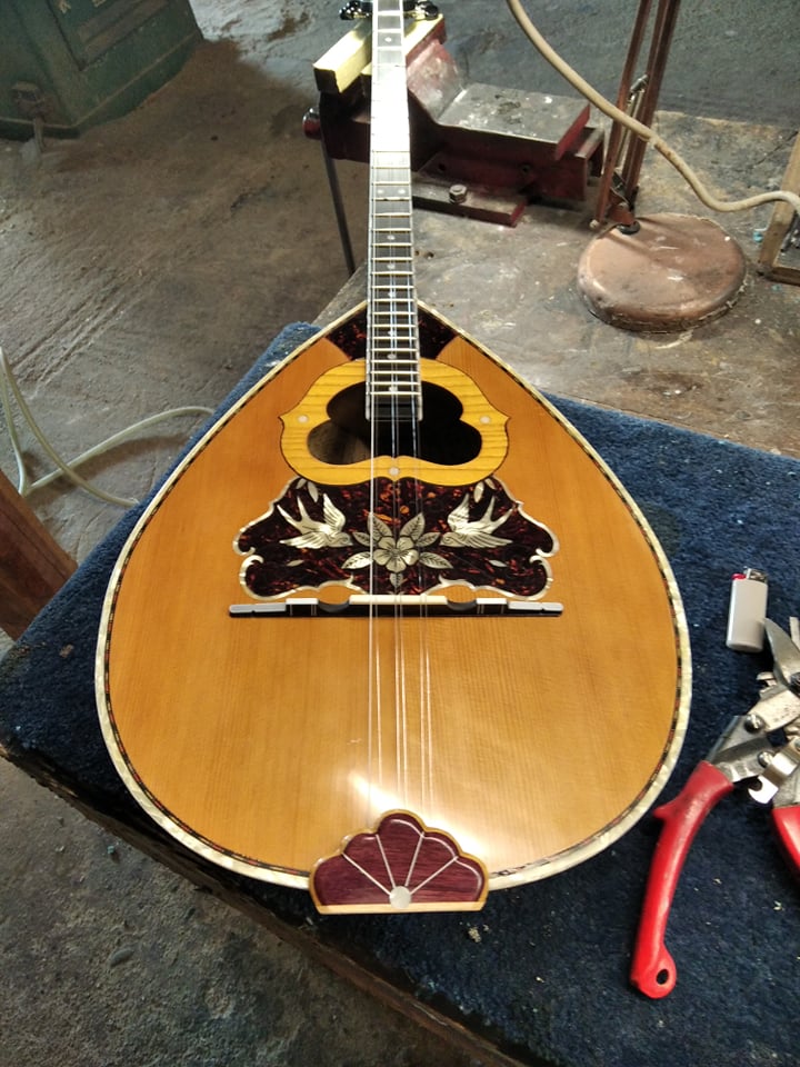

« Απάντηση #11 στις: Φεβρουαρίου 06, 2021, 03:00:42 μμ »
Τελειωσα κι εγω.Καπακι κεδρος σκαφος μουρια.Ηχος, δυναμη,  διαρκεια, αλλα.......................αυτος ο πουστης ο Μερφυ κι ο νομος του.Τριζουν δυο τρια ταστα .
Δεν το πειραζω καν....................την ερχομενη εβδομαδα
« Απάντηση #12 στις: Φεβρουαρίου 06, 2021, 09:17:05 μμ »
Ομορφιές ρε φίλε...!!!! Μπράβο. {celebrate012}
