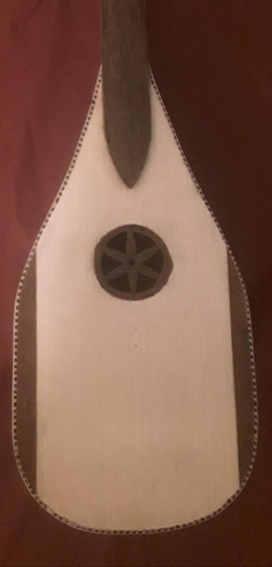

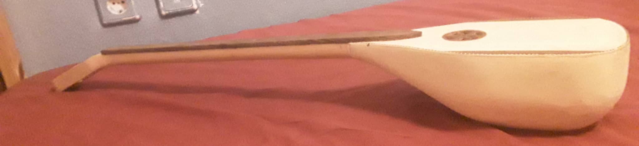

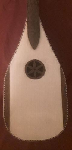

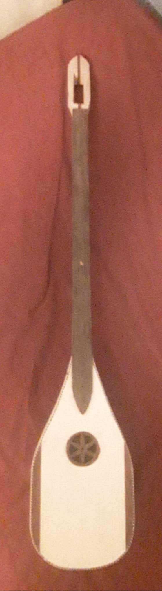

Καλησπέρα! Πρώτη μου δημιοσίευση στο φόρουμ οπότε ελπίζω να μην έκανα καμιά πατάτα.
Τελειώνω το πρώτο μου οργανάκι, (την πρώτη σοβαρή προσπάθεια για να είμαι ειλικρινής) και θα ήθελα να ρωτήσω τα εξής:
1) Να αποπειραθώ να λουστράρω με γομαλάκα ή μπορεί να γίνουν λάθη σε έναν ερασιτέχνη;
2) Για να καλύψω έναν λαθάκι στην τρύπα (δεν είναι ολοστρόγγυλη γιατί μου έφυγε το ντρέμελ) λέω να βάλω μια ξύλινη φιγούρα, για να μπορέσω να κόψω την λεπτομέρια, κόλλησα τον καπλαμά σε ένα φύλλο χαρτί για να μην σκιστεί απο τα νερά, είναι σωστή η τεχνική ή θα μου βγάλει θέμα;
3) Λέω να φτιάξω μια χορδιέρα απο βέγγε αντι για την καθιερωμένη μεταλλική, έχει κάποιος εμπειρία του πως μπορεί να γίνει; (ανάλογη με του σαζιού/ταμπουρά φαντάζομαι)
Το οργανάκι είναι τζουράς σκαφτός αλλά με μπερντέδες αντι για τάστα,
Ξύλα: σκάφος - φλαμούρι, μάνικο/καράολο - καστανιά και βέγκε, καπάκι - έλατο με καπλαμά απο κάποιο σκούρο ξύλο (μου κάνει για σαπέλι αλλά δεν παίρνω και όρκο)
 Παραθέτω και κάποιες φωτογραφίες να μου πείτε τη γνώμη σας.
Ευχαριστώ εκ των προτέρων!

« Απάντηση #1 στις: Φεβρουαρίου 01, 2021, 08:48:59 πμ »
καλημέρα και καλή ευκολία στη συνέχεια!
χορδιέρα δεν έχω φτιάξει ποτέ, για τα άλλα δύο
1) πάντα υπάρχει η πιθανότητα λάθους, κάνε πολλές δοκιμές να καταλάβεις πώς συμπεριφέρεται η γομαλάκα. Γενικά (από τη δική μου μικρή εμπειρία) στρώνει πιο δύσκολα στο καπάκι απ΄ότι στα σκάφος. Το όργανο όμως είναι σχετικά μικρό και δεν νομίζω να σου δημιουργήσει πρόβλημα. Δοκιμές.
2) σκέτο χαρτί με καπλαμά νομίζω πάλι θα σκιστεί. Καλύτερα δυο καπλαμάδες κολλημένοι (με κόντρα τα νερά θ είναι πιο σταθερό αλλά θα σου βγάλει περίεργα σόκορα) και το καλύτερο βέβαια να είναι μασίφ το ξύλο, 2χιλ. αρκεί, για να μη σου βγάλει και περίεργα νερά στα σόκορα. Όσο πιο καλή λάμα έχεις τόσο καλύτερο θα βγει.

Προσκοπικά προτού χρησιμοποιήσω γομαλάκα έκανα αρκετές πρόβες σε διάφορα ξύλα, με σκούρη και με διάφανη (όσο γίνεται).
Ενθουσιάστηκα με το χρώμα της σκουρης και έκανα το σκάφος και το μανίκι όλα καλά και μπορώ να πω ότι έγινε και εύκολα. Αλλά μόλις έκανα το καπάκι έγινε μαύρο χάλι, αλλού ποιο σκούρο αλλού ποιο ανοιχτώ  :embarrassed2:,  έτσι το αφαίρεσα και το έκανα με διάφανη, με δυσκόλεψε αλλά βγήκε καλή.

Γομαλακα..
Οι λόγοι.. πρωτον δεν υπάρχει λάθος που δεν διορθώνεται..στην γομαλακα παρεμβαίνει σε όποιο στάδιο και να είσαι.. δεύτερον.. τώρα θα πειραματιστεί στο πρώτο όργανο.. αν μετά φτιάχνεις ωραία όργανα δύσκολα θα κάνεις πειράματα με τα λουστρα..τρίτον.. είναι το πιο ευρέως αποδεκτό και όμορφο λουστρο..ωστόσο αν όλα αυτά δεν σε πείθουν.. Κάνε μόνο το καπάκι γομαλακα..Και μανίκι και σκάφος βερνικι νιτρου..

Σας ευχαριστώ πολύ για τις συμβουλές σας, αν καταφέρω να κάνω σωστή γομαλάκα θα το κάνω όλο γομαλάκα. Προς το παρών δοκιμάζω σε ένα κομμάτι φλαμούρι για να δω πως θα φαίνεται στο σκάφος, η αλήθεια είναι οτι 3 ώρες που το έχω αφήσει να στεγνώνει δεν είναι πολύ γυαλιστερό, ενώ σε ανάλογα βίντεο δτο ίντερνετ φαίνεται να γυαλίζει απο το πρώτο χέρι. Ενδεχομένως έχω κάνει λάθος στην σύσταση γιατί η ζυγαριά μου έκανε κάτι τσαχπινιές και μέτρησα ψιλολάθος.
