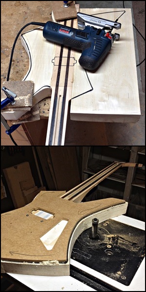

Επόμενο βήμα, ένωση του σώματος με το κεντρικό τμήμα.
Στη συνέχεια, χονδρικό και τελικό κόψιμο του σώματος.

Cavities
Ανοίγουμε τις θέσεις για τον μαγνήτη και το ηλεκτρικό κύκλωμα.
Πίσω μέρος του Μπράτσου
Διαμόρφωση του πίσω μέρος του μάνικου. Εδώ φτιάχνουμε ότι μπράτσο επιθυμεί ο καθένας, λεπτό, χοντρό, κτλ
