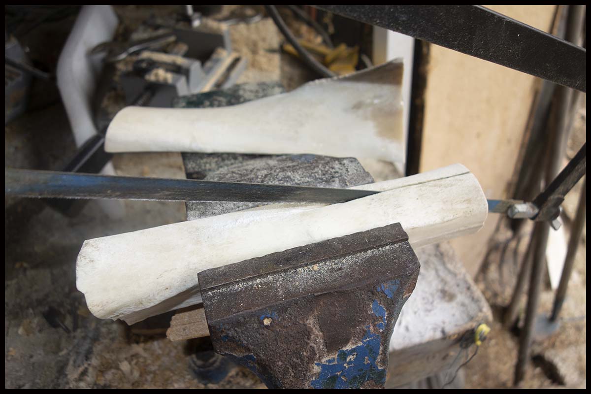

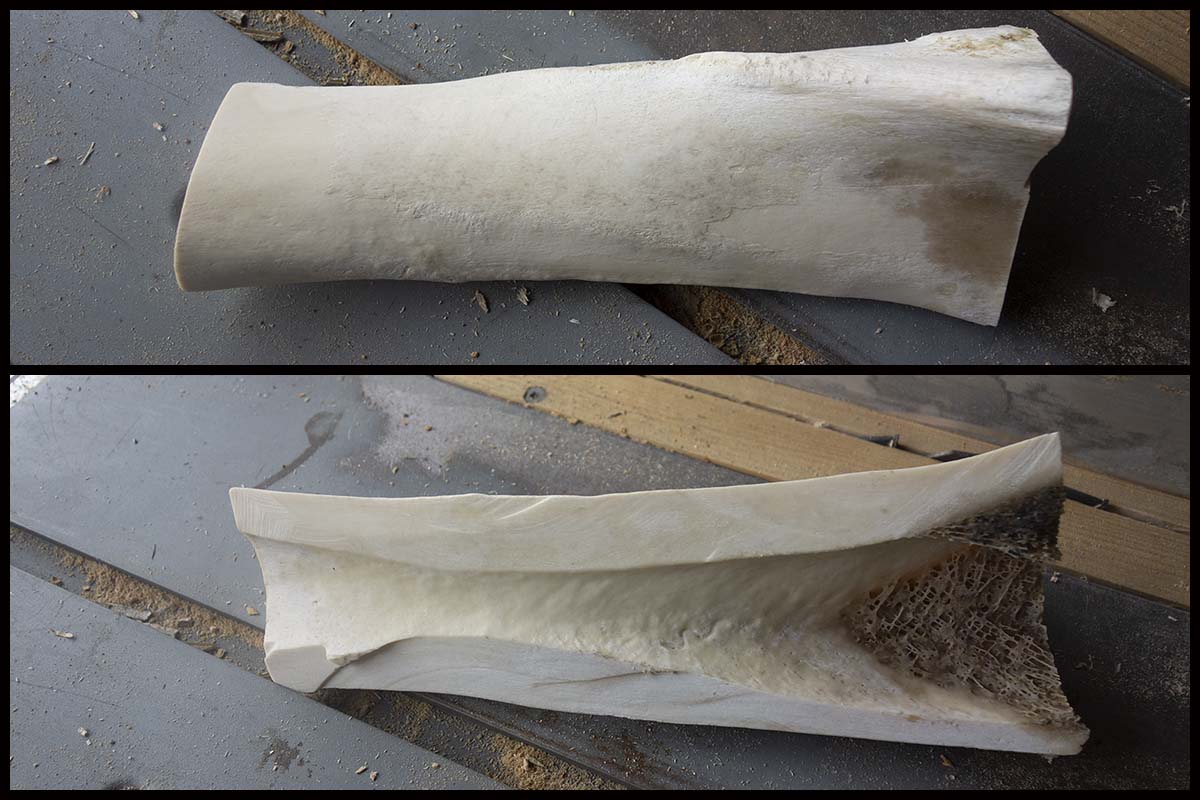

Αφού διάβασα όλα όσα μου είπατε μπήκα στον χορό, πείρα κόκκαλο (μάλλον απο την πίσω κνήμη αλλά είναι γερό σκέτο πέτρα) και άρχισα ανάποδα.
Βρήκα κατσαρόλα που να χωρούσε αλλά ήταν ρηχή έτσι έπρεπε να κόψω το κόκαλο ωμό κατά μήκος με τροχό, απλά αν το κάνετε ετοιμαστείτε για τρομερή βρώμα, μόλις δε έφτασα στο μεδούλι καταλαβαίνεται και η βρώμα πολλαπλασιάστηκε και πετάχτηκαν τα ζουμιά σαν ταινία θρίλερ.

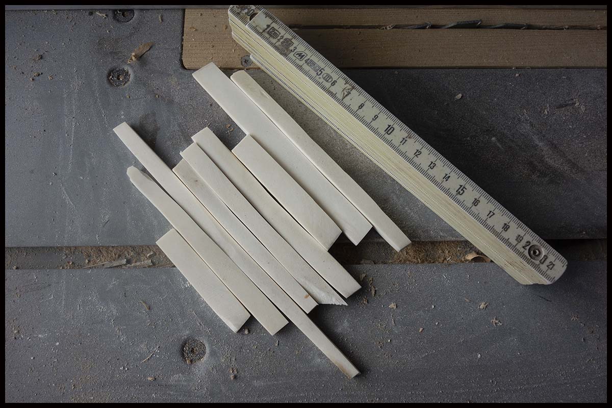

Το θετικό ήταν ότι καθάρισα καλά το κόκκαλο απο μέσα προτού το βράσω. Το έβρασα τρείς φορες απο δυο ώρες χωρίς σταχτόνερο, έκρινα ότι δεν χρειάστηκε.

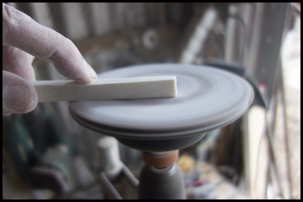

Μετά πήρα πριόνι και δυο μέρες έκοβα λίγο λίγο κομματάκια, μετά τα πέρασα ένα πρόχειρο γυάλισμα για να τα φέρω στο σχήμα που ήθελα και το αποτέλεσμα το βλέπετε στις φωτογραφίες.
Όταν είναι να τα χρησιμοποιήσω θα φτιάξω το τελικό φινίρισμα.
