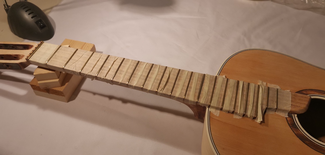

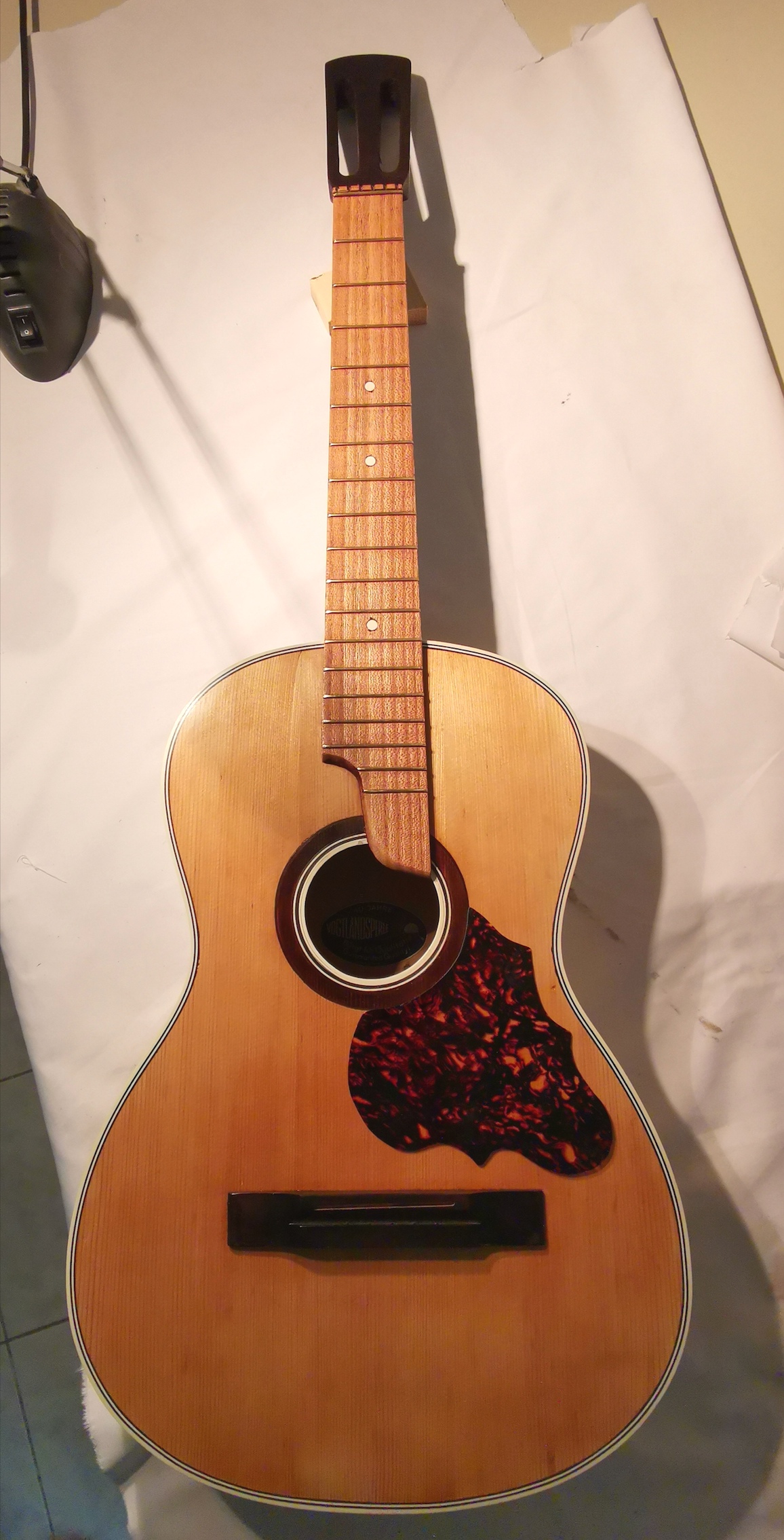

Φίλε Korf καλημέρα , καί συγχαρητήρια γιά τήν μέχρι τώρα δουλειά σου !!! Πραγματικά , ἡ κιθάρα ἀναστήθηκε !!!
Γιά τήν ροζέττα θά σοῦ πρότεινα , ἀφοῦ θά κολλήσης πεναριά ἀπό ἀσετόπαστα ταρταρούγα , ἄν δέν μπορέσης νά σώσης τήν ὑπάρχουσα ροζέττα ( πού εἶναι βαμμένη στό καπάκι ) , νά κατασκευάσης μιά ἄλλη ροζέττα ἀπό τήν ἴδια ἀσετόπαστα ( ἀφοῦ ἀφαιρέσης τό κομμάτι πού καταλαμβλανει ἡ ἀπόληξη τῆς ταστιέρας ) , καί νά τήν κολλήσης ( νομίζω κολλιέται μέ βενζινόκολλα ) πάνω ἀπ' τή ζωγραφιστή . Θά εἶναι καί ἀσορτί !!!
Απ: Επισκευή παλιάς Γερμανικής κιθάρας
« Απάντηση #16 στις: Νοεμβρίου 21, 2020, 04:05:42 μμ »
για ασετοπαστες και χελωνοταρταρουγες δεν ξερω...  μονο τις παστες σερανο....  ;D
την ροζετα θα την εφτιαχνα με μαρκαδορακι καφε. εχω κανει ετσι πολλα ρετουσαρισματα, και ειναι τι πιο ευκολο. προσοχη μετα στο λουστρο, μην απλωσει η μπογια του μαρκαδορου (θελει το πρωτο χερι ενα γρηγορο χωρις πιεση, για να "δεσει". μετα δεν υπαρχει προβλημα....
του ιωσηφ μου φαινεται πιο δυσκολη, και με χερι... ρεμπραντ!
η ιδεα του λαμπρου , ειναι ισως η πιο καλη-ολοκληρωμενη.

Σας ευχαριστώ όλους για τις απαντήσεις σας. Το σκεφτόμουν και εγώ να επεκτείνω την πεναριά και να είναι ένα κομμάτι μαζί με την ροζέτα. Ισως να προσπαθήσω πρώτα να ζωγραφίσω την υφιστάμενη και βλέπουμε.

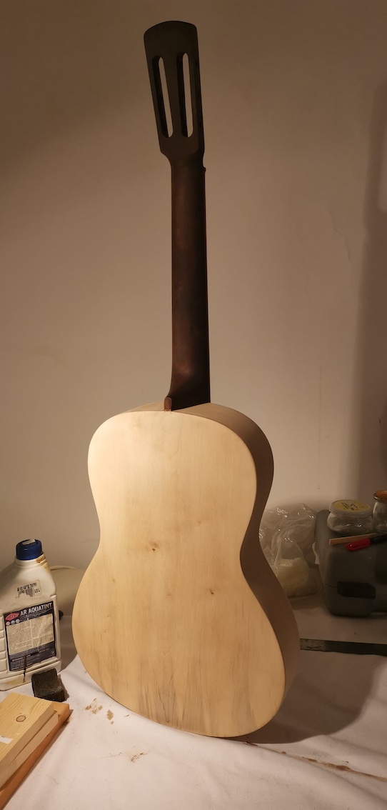

« Απάντηση #18 στις: Νοεμβρίου 22, 2020, 08:58:29 μμ »

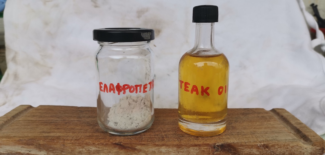

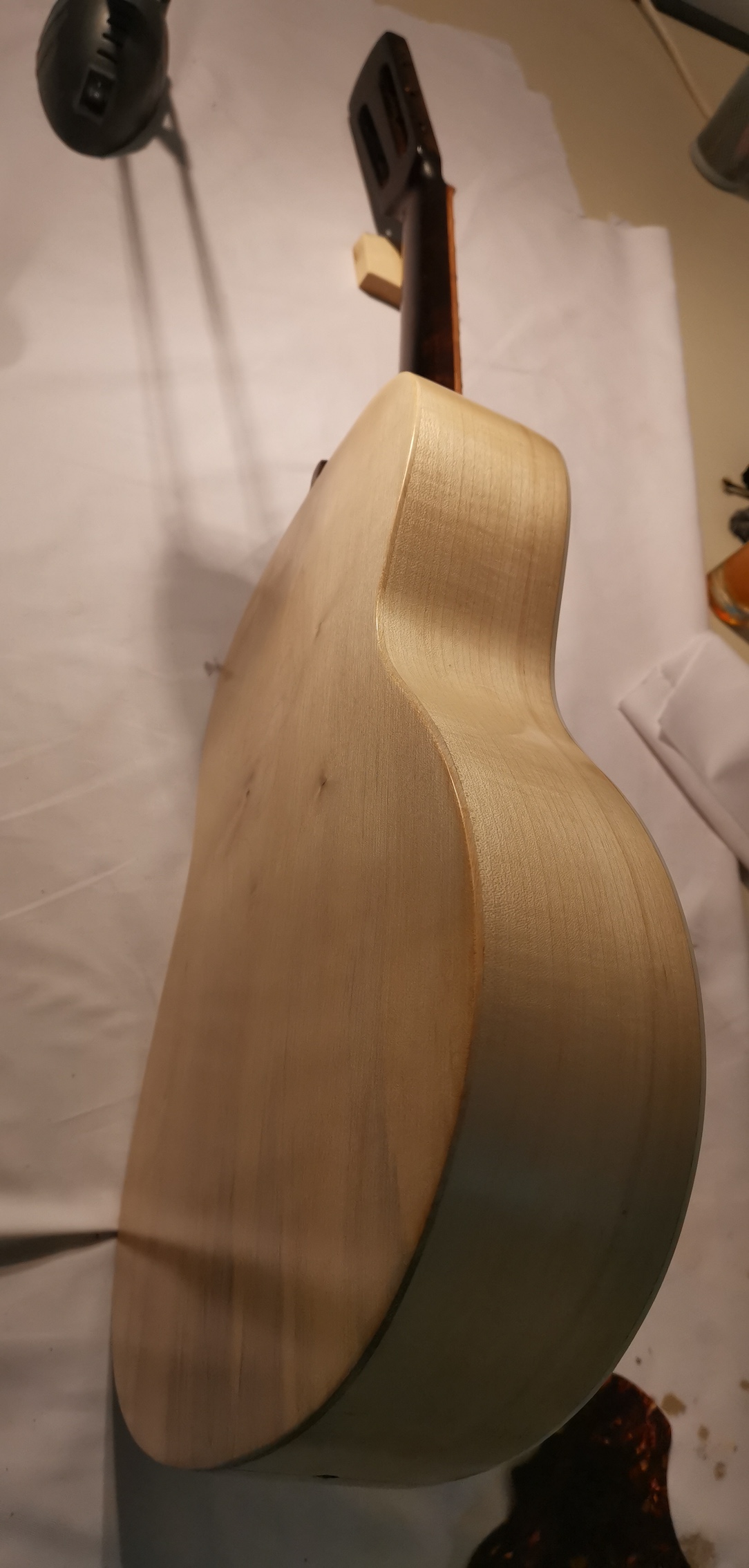

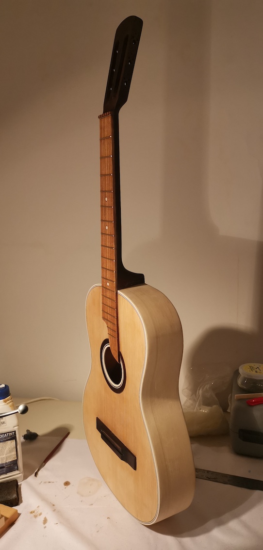

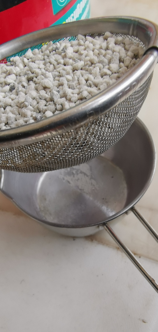

Σήμερα, συνέχισα με την βαφή του μπράτσου και την προετοιμασία της ταστιέρας. Επίσης ετοιμάζω τα υλικά για το λουστράρισαμα. Κοσκίνισμα ελαφρόπετρας, λαδάκι για την ταστίερα και προετοιμασία γομαλάκας. Τελικά την ροζέτα την πέρασα το ίδιο χρώμα με το μπράτσο με πινελάκι και βγήκε μια χαρά.
Για την γομαλάκα διάβασα εδώ για αναλογία 80% οινόπνευμα 95 βαθμών και 20% γομαλακά κατά βάρος. Ακολούθησα αυτή την δοσολογία και περιμένω να δω μέχρι αύριο αν θα διαλυθεί.

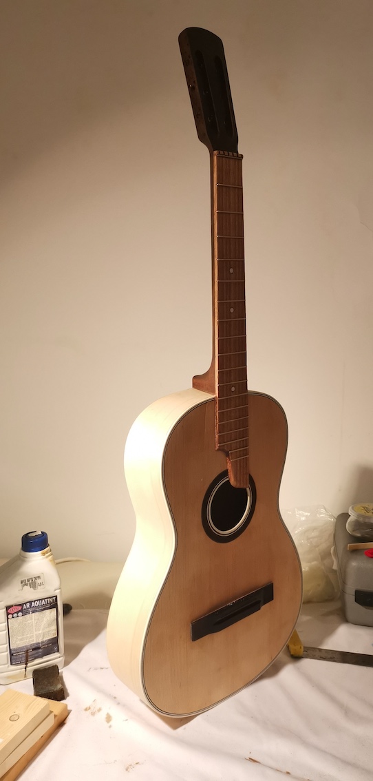

« Απάντηση #19 στις: Νοεμβρίου 27, 2020, 10:10:51 μμ »

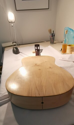

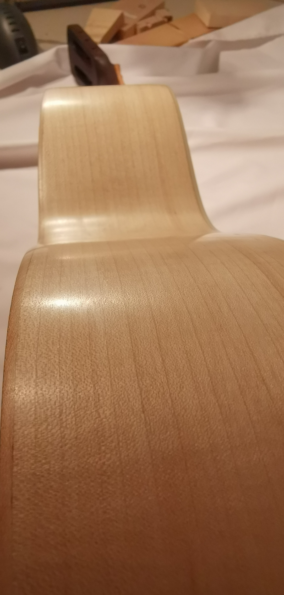

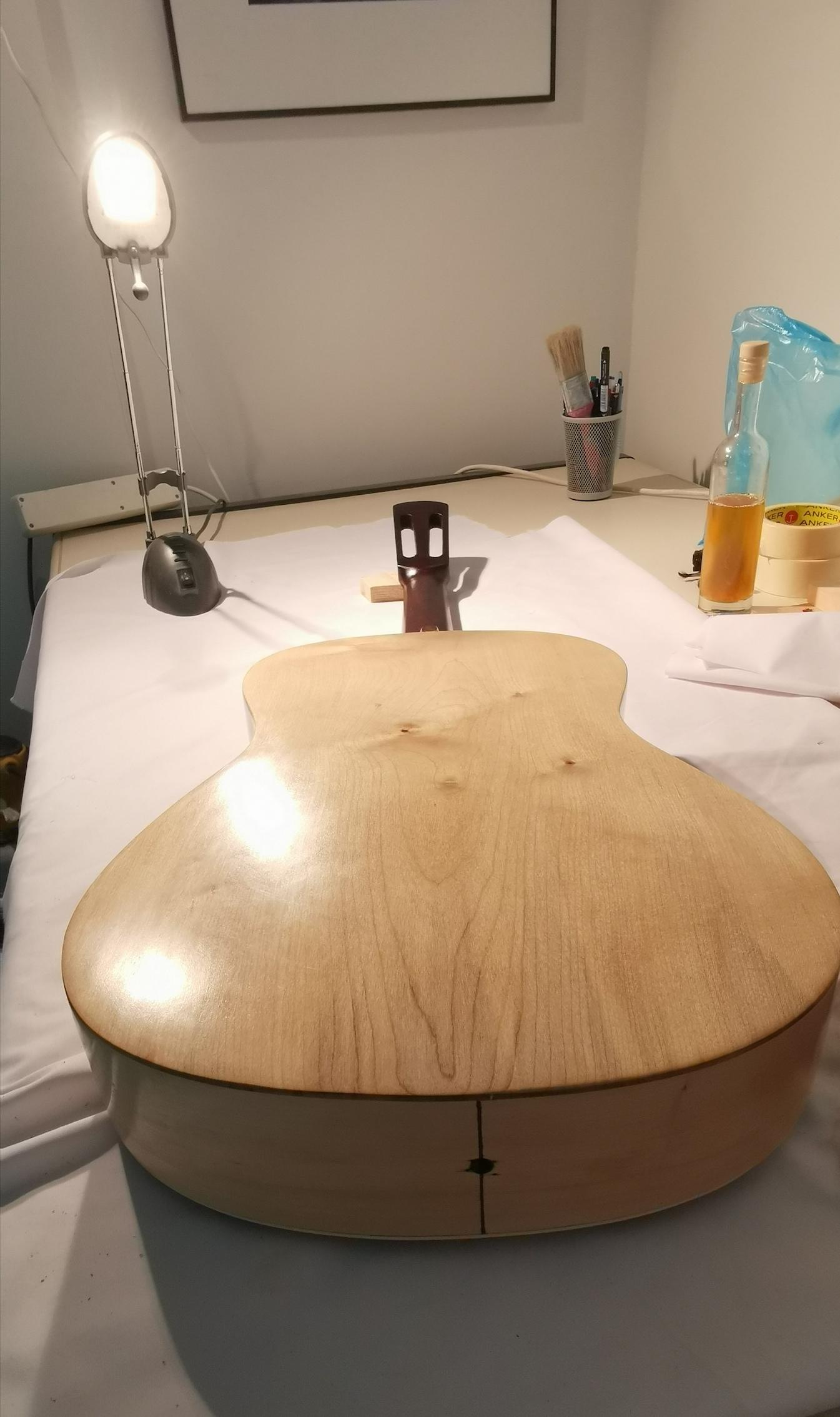

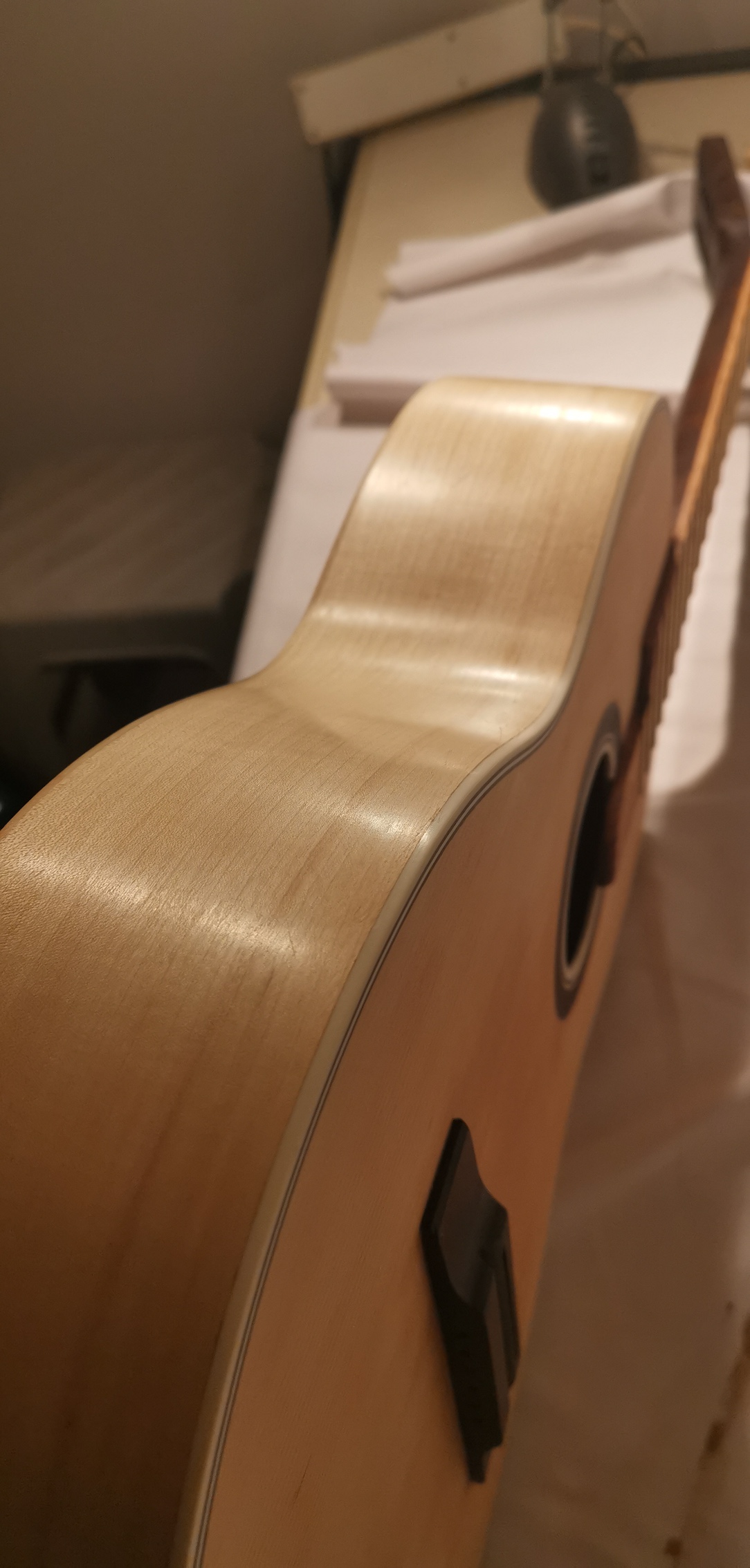

Τις τελευταίες ημέρες έκανα και τις πρώτες δοκιμές μου με γομαλάκα. Η αλήθεια είναι ότι μέχρι να βρω το ρυθμό με το λαδάκι στην μπάλα είχα κάποιες δυσκολίες. Μου κόλλαγε η μπάλα και έβγαζε την πρώτη στρώση σαν γόμα. Επίσης αν και ακολούθησα πιστά την δοσολογία η γομαλάκα φαίνεται πως είχε αρκετό κερί μέσα και έπρεπε να την φιλτράρω για να είναι καθαρή στην μπάλα μου. Γενικά έκανα αρκετές δοκιμές και ακόμα το ψάχνω. Δεν είμαι σίγουρος ότι τα κάνω όλα σωστά αλλά δεν έχω και κάποιον να μου δείξει από κοντά πέρα από τις περιγραφές σας και κάποια βίντεο.
Πάντως από το αποτέλεσμα είμαι ικανοποιημένος αν και δεν έχω τελειώσει. Θα συνεχίσω με μερικά χέρια ακόμα. Η πεναριά δεν είναι κολλημένη ακόμα απλά την έχω ακουμπήσει για να δω πως είναι.

« Απάντηση #20 στις: Νοεμβρίου 28, 2020, 06:24:29 πμ »
τι εγινε ρε παιδια;
χριστουγεννα ερχονται η πασχα;
μιλαμε αναστηθηκε η κιθαριτσα....
μη βαζεις πολυ πραγμα στη μπαλα, 3-4 σταγονες, λαδι μια σταγονα καθε μια η 2 μπαλιες , αναλογα, χτυπημα η μπαλα σε ενα επιπεδο ξυλο να απλωθει μεσα στο βαμβακι , και μετα μπαλαρισμα με ελαφρια κινηση, χωρις να βαζεις δυναμη. θα το βρεις το χερι σου, πρωτη φορα ειναι δα...

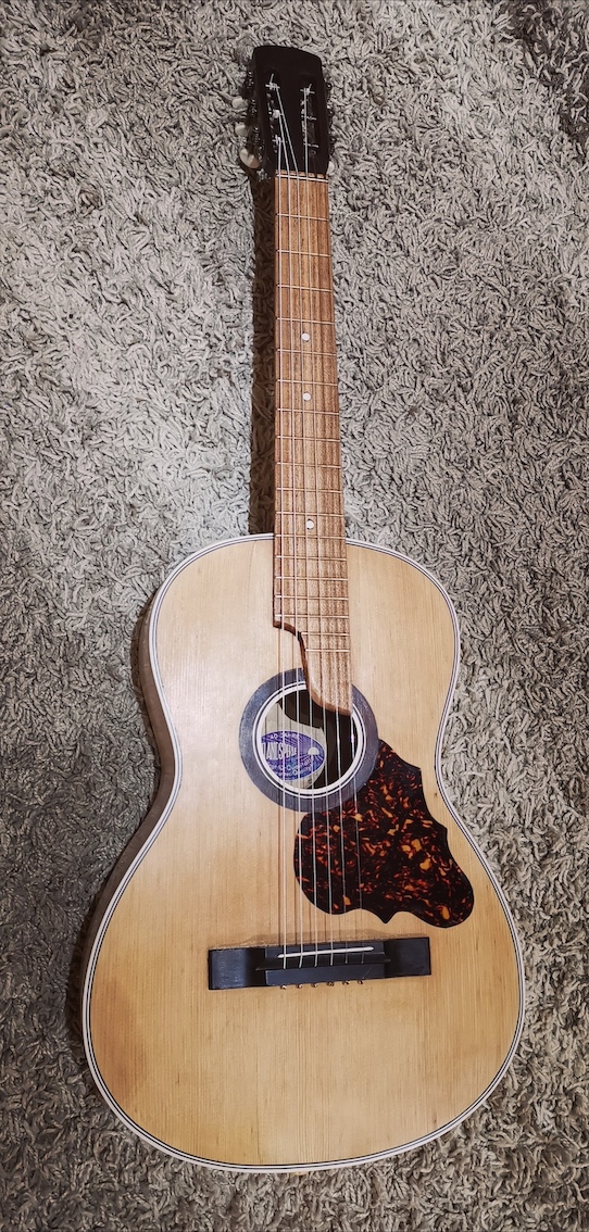

« Απάντηση #21 στις: Δεκεμβρίου 01, 2020, 09:14:22 μμ »

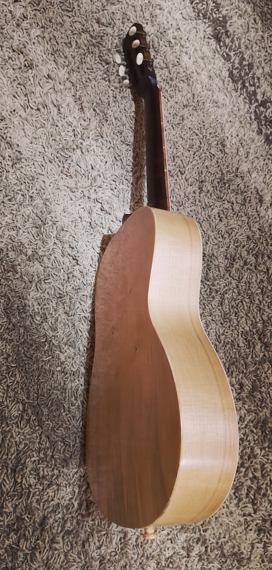

Φτάσαμε στο τέλος. Πέρασα και τις χορδές, κούρδισα και η κιθάρα είναι έτοιμη. :035:

μπραβο korf, καλοπαιχτη!
κουκλα η μανδαμ!
αντε και στο επομενο προτζεκτ ε; τωρα που πηρες το κολαϊ...

Σε ευχαριστώ και εσένα και τους υπόλοιπους για τις συμβουλές/προτάσεις σας.
Η επόμενη είναι στα σκαριά... θα ανοίξω νέο θέμα.  :039:
« Απάντηση #28 στις: Δεκεμβρίου 02, 2020, 08:34:20 μμ »
Σε ευχαριστώ. Πάντως η κιθάρα δεν μπορώ να πω ότι ακουστικά λέει κάτι. Σίγουρα σε καλύτερα χέρια θα έβγαζε καλύτερο ήχο, αλλά συγκρίνοντας την με άλλες που έχω στο σπίτι πραγματικά δεν με ενθουσίασε. Δοκίμασα όμως και έμαθα αρκετά πράγματα μέσα από την διαδικασία.
