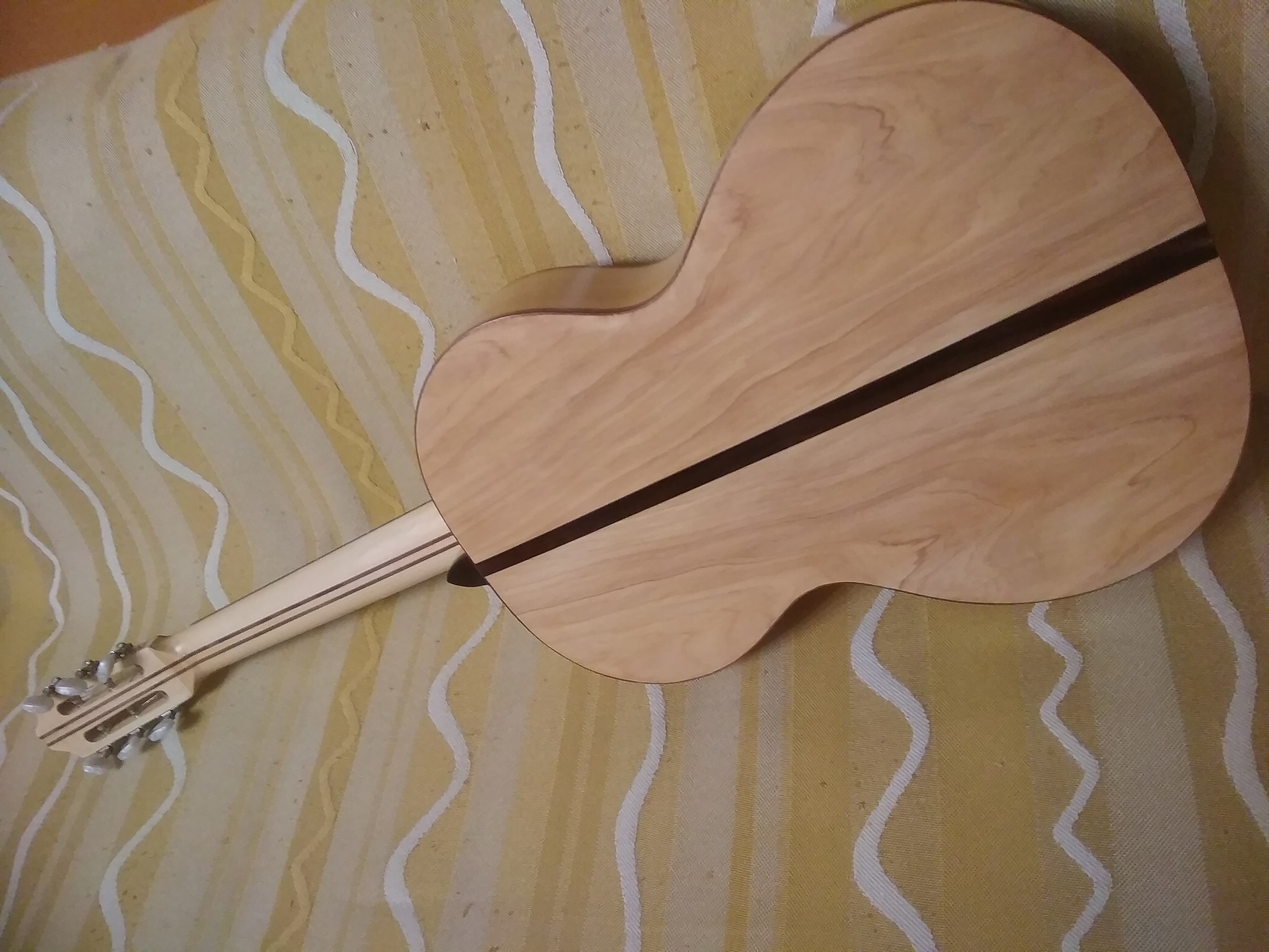

Μετά από αρκετό καιρό παρουσιάζω ένα απο τα τελευταία οργανάκια μου. Ένα κιθαρόνι με σκάφος απο κυπαρίσσι. Το μαδεράκι με το σπάνιο αυτό ξύλο μου το χάρισε ο φίλος του φορουμ Νίκος Κατέχος , τον οποίο οφείλω να ευχαριστήσω δημόσια . Ξέρω οτι το χρησιμοποιούν αυτό το ξύλο για κιθάρες φλαμένκο, αλλά ήθελα να δω τι μπορεί να δώσει και σ΄ αυτό το είδος κιθάρας.

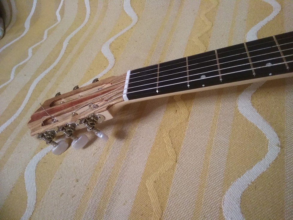

 Το σκάφος είναι αντίγραφο μιας Απαρτιάν του 1950 με μήκος χορδής 62cm. Το καπάκι είναι κέδρος, η ταστιέρα και η γέφυρα έβενος. Στην πεναριά  (που τείνει να γίνει το σήμα κατατεθέν των κατασκευών μου) το φόντο είναι παλίσανδρος και τα ξυλάκια που χρησιμοποιήθηκαν εκεί είναι zebrano, αγριαχλαδιά σφεντάμι ,ακακία και στη ροζέτα επιπλέον πουπίνγκα σγουρή.
 Η κιθάρα έβγαλε λαμπερό και πολύ καθαρό ήχο με 11άρες Silver χορδές.  Σύντομα θα έχω και ηχητικό δείγμα

Το κυπαρίσσι θα το χαρακτήριζες ευκολοδούλευτο ; Πώς ήταν η συμπεριφορά του ;

Εξαιρετική κατασκευή συγχαρητήρια και από μένα Όταν ρώτησαν τον Ρομανιλλοs πιο θεωρεί το καλύτερο ξύλο για κατασκευή κλασσικής κιθάρας απάντησε το κυπαρίσσι
Πριν καμιά τριανταριά χρόνια έφτιαξα και εγώ μια κυπαρισσένια για τον γιο μου με αναλογίες La Leona  που λυπηθηκα να του την δώσω να την παίρνει στο σχολείο
Ζηλεύω και το ξύλο που έβαλες Πρέπει να ανήκει  σε πολύ μεγάλο κυπαρίσσι ( κορμό) με καταπληκτικά νερά Είμαι βέβαιος ότι ο ήχος θα είναι  τέλειος

Ροζέτα !  State of art !
Αμ κι αυτό το φυτευτό purfling στο καπάκι ;
Πόσες ατέλειωτες ώρες , χρόνια εργασίας , έχει γράψει πια το κοντέρ , ώστε να συσσωρευθεί η απαραίτητη εμπειρία , η τόλμη και η δεξιοτεχνία για να οδηγείς το ρούτερ να σκάβει τόσο καθαρά ,  να μη ξεφεύγει καμμιά σκλήθρα από τα εξωτερικά όρια του καπακιού , εκεί που λογικά τα νερά του είναι πιο αραιά ;
