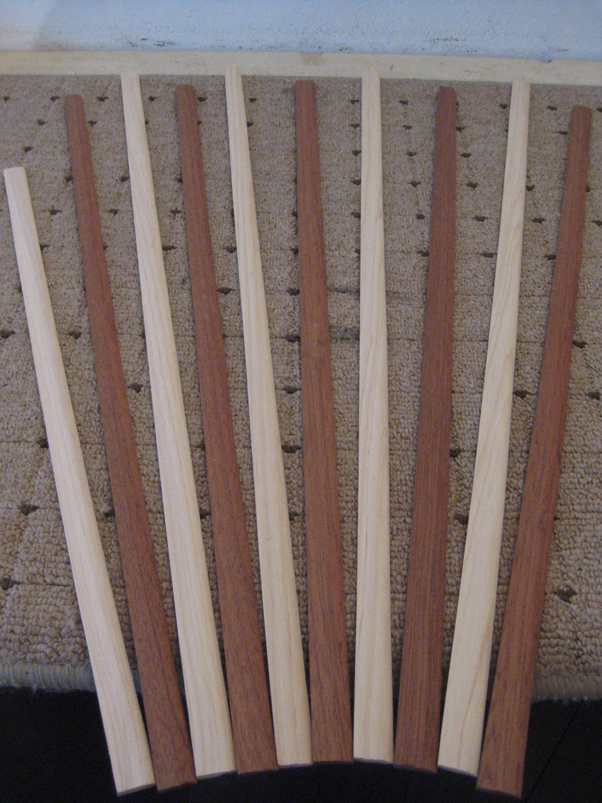

χαριζεται αυτο
εκανα και τα κερφινγκ για τις μπλακοργουαϊτ  ;D
τα κυπαρισσενια (ασπρα) προοριζονται για αυτη που εχει παλισανδρο, + ελατινα καμαρια
και τα μαονενια για αυτη που ειναι σγουροκελεμπεκισια + κεδρινα καμαρια
(λαμπρουκο ακους;)
εδω σε σχημα παλαιου-ορθοδοξου (μανο ακους;  ;D)

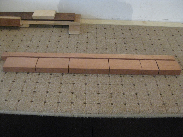

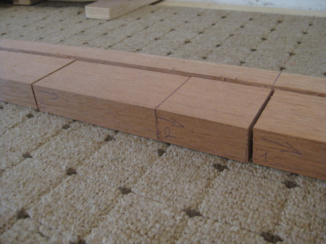

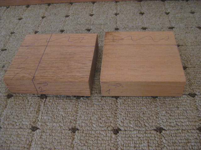

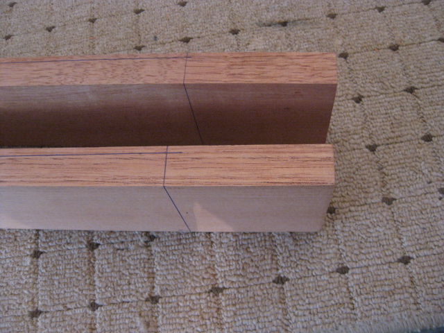

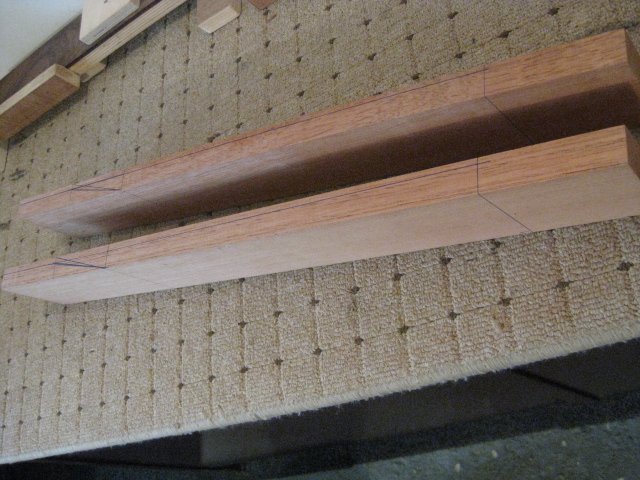

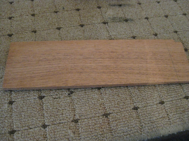

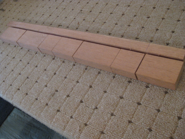

μανο, ασε τα... αλεπουδιαρικα!  ;)
θα κανεις ενα τσακ κ θα μας τα δειξεις τελειωμενα τουμπανα...
εδω πως κανω εγω τα μπρατσα με οικονομια, που συζητηθηκε σε αλλο θρεντ.
- απο 1 ξυλο βγαζω 2 τακουνια, τα καμαρια μιας πλατης, και μενει το τακουνι αρ 3.
- απο 2 ξυλα βγαζω 2 μπρατσα, 4 καμαρια για τα καμαρια της αλλης πλατης,
- απο το κοψιμο κατα υψος βγαινουν 2 πλακες, οι πλευρικες ενισχυσεις + συμπληρωμα κερφινγκ
- επισης αν δεν γινει υπερυψωμενη, βγαινουν απο ενα κομματι στην αποληξη για το 1 και το 2 του τακουνιου οπου μαζι με το 3 του 1ου ξυλου ειμαστε οκ.
δηλ με 3 ξυλα βγαινουν 2 μπρατσα κομπλε, τα καμαρια απο τις πλατες τους , οι πλευρικες ενισχυσεις, τα μισα κερφινγκ (δηλ μιας κιθαρας κομπλενταν), και μενει τα ρεστα ενα τακουνι δωρο  ;D

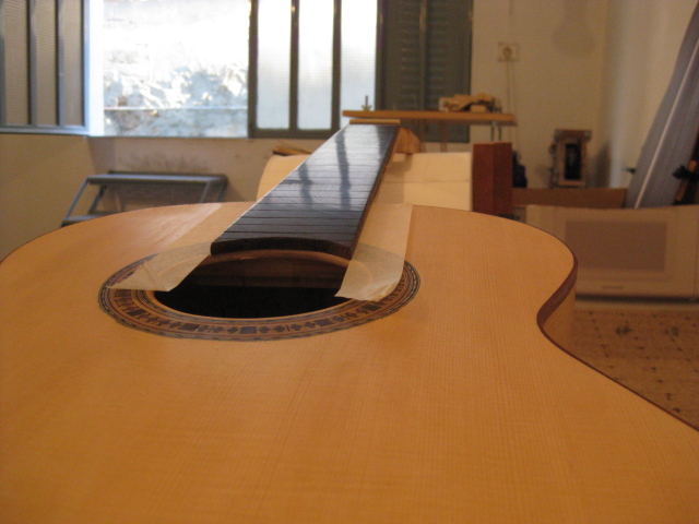

και ταστιερα κολλημα
γυαλισμα σπεσιαλε-μητσαρα η δικια σουμου  ;D
