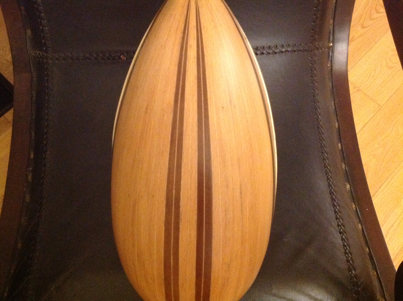

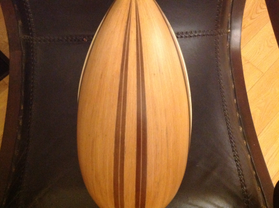

Στην φωτογραφία το σκάφος που χάραξα ! ...με δυσκολία ξεχωρίζουν τα φιλέτα!!
Ήθελα φιλέτα τριανταφυλλιάς, αλλά ήταν λιιιγο πιο στενά απ' τα άσπρα και μπαίναμε αρκετά μποσικα, οπότε αναγκαστικά.....

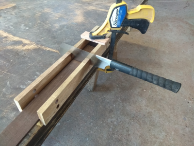

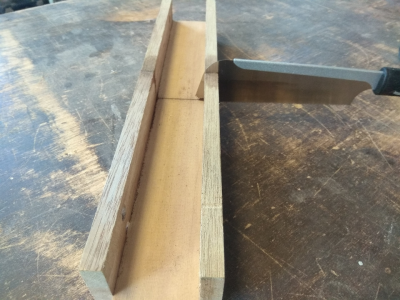

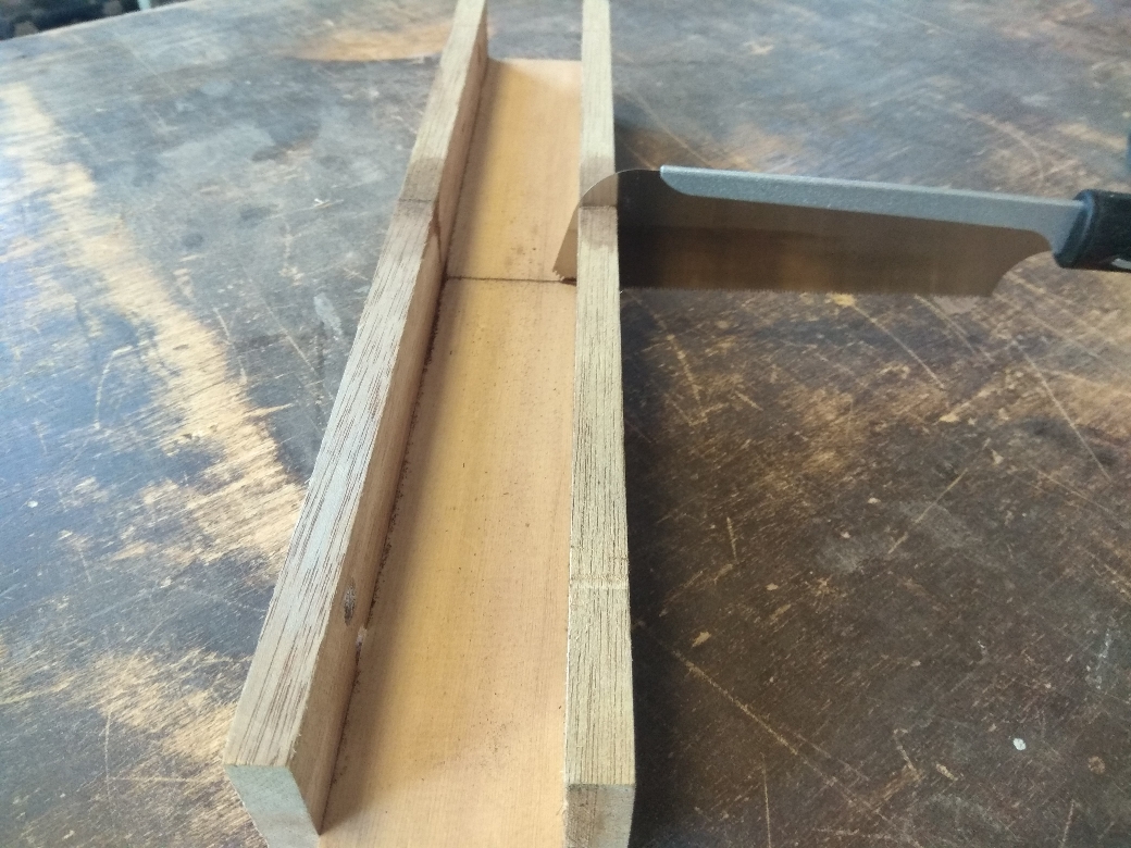

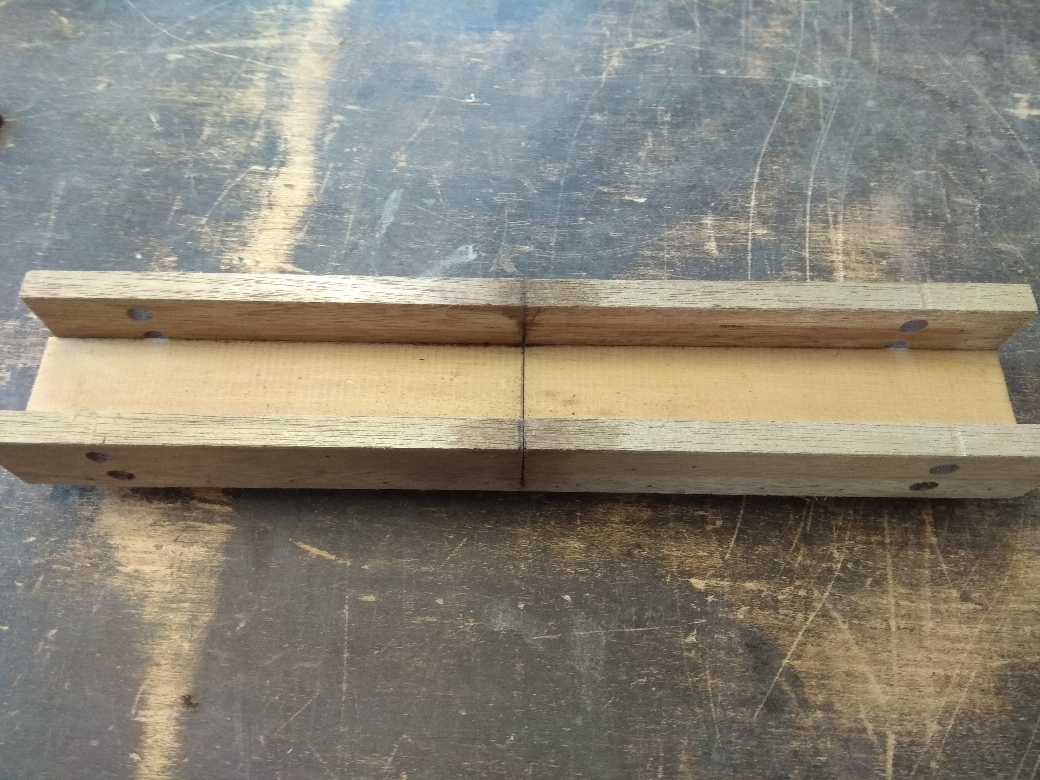

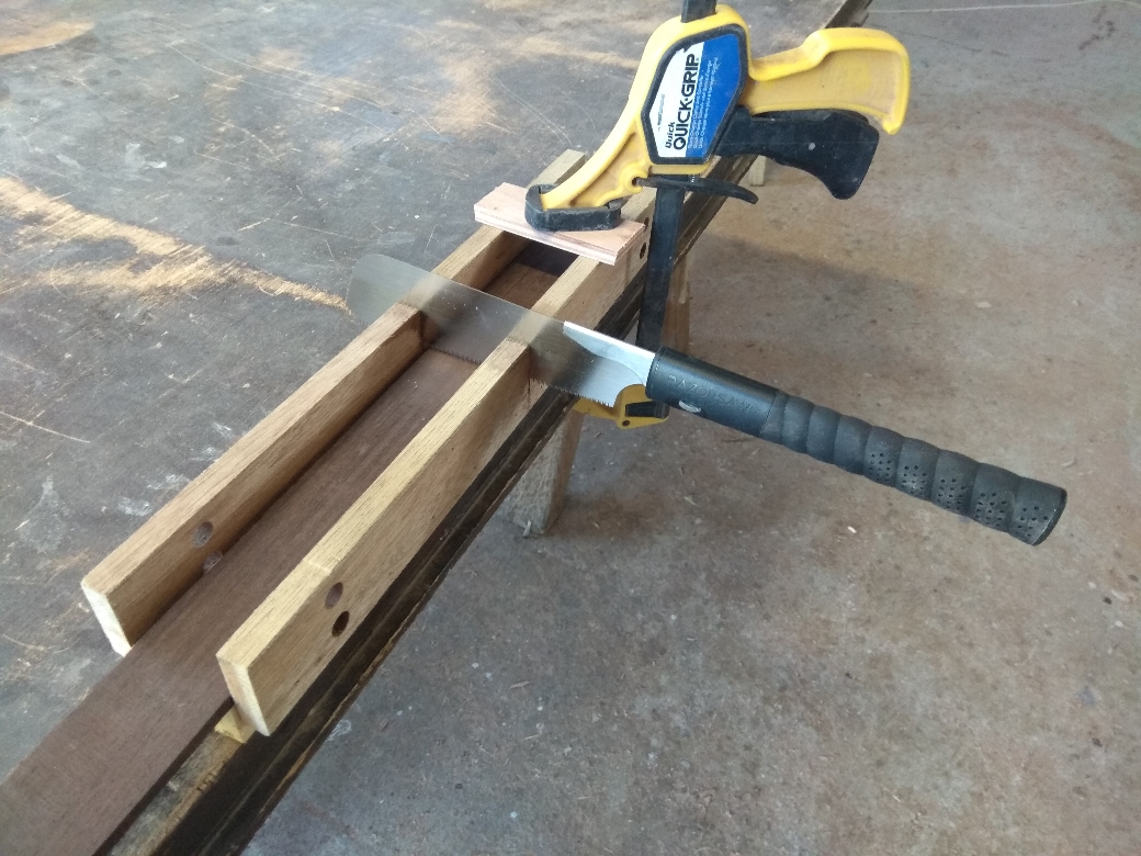

Ο παρακάτω οδηγός είναι απλός και αξιόπιστος!
Τον έχω αντιγράψει από κάποιον φίλο εδώ μέσα, δυστυχώς δεν μπόρεσα να βρω το λινκ!.... ούτε αυτή την φορά :)
Τέλος πάντων απ' τις φωτογραφίες θα καταλάβεις!
Αποτελείται από τρία ξύλα .....μήκους όσο νομιζεις!,τα συγκεκριμένα είναι 50 εκ
Τα πλαϊνά τα κόβουμε στην μέση, απόλυτα κάθετα.
Κολλάμε στο οριζόντιο ξύλο από  την μια πλευρά το πρώτο αριστερό και δεξί πλαϊνό , γωνιασμενα και στο ύψος και στο πλάτος.
Ακουμπάμε κάθετα στα κολλημένα πλαϊνά το πριόνι και φέρνουμε τα άλλα δύο πλαϊνά και τα σφίγγουμε στην λάμα του πριονιου και τα καρφώνουμε και κολλαμε κι αυτά.
ΠΡΟΣΕΞΕ.... επειδή η λάμα του πριονιου είναι πιο λεπτή απ' το τσαπραζι( kerf)πριν πιέσουμε τα πλαϊνά στο πριόνι έχουμε χαράξει τα πλαϊνά από κάτω κάνα πόντο ύψος (7 χιλ το πάχος της ταστιέρα συν το τσαπραζι) έτσι ώστε το πριόνι να μπαίνει απ'το πλάι κι όχι από πάνω, για να κρατιέται η λάμα σφιχτή......κάθε φορά θα βάζεις και λίγο λάδι !
