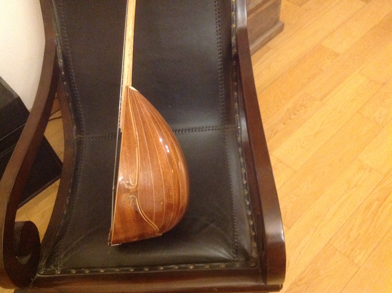

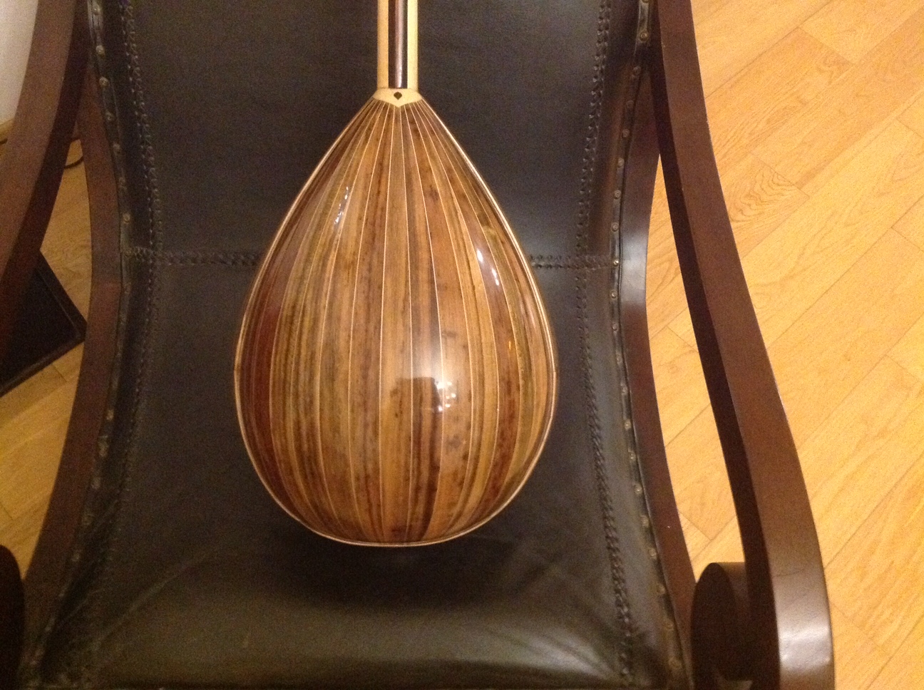

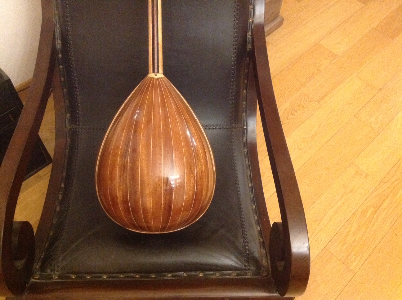

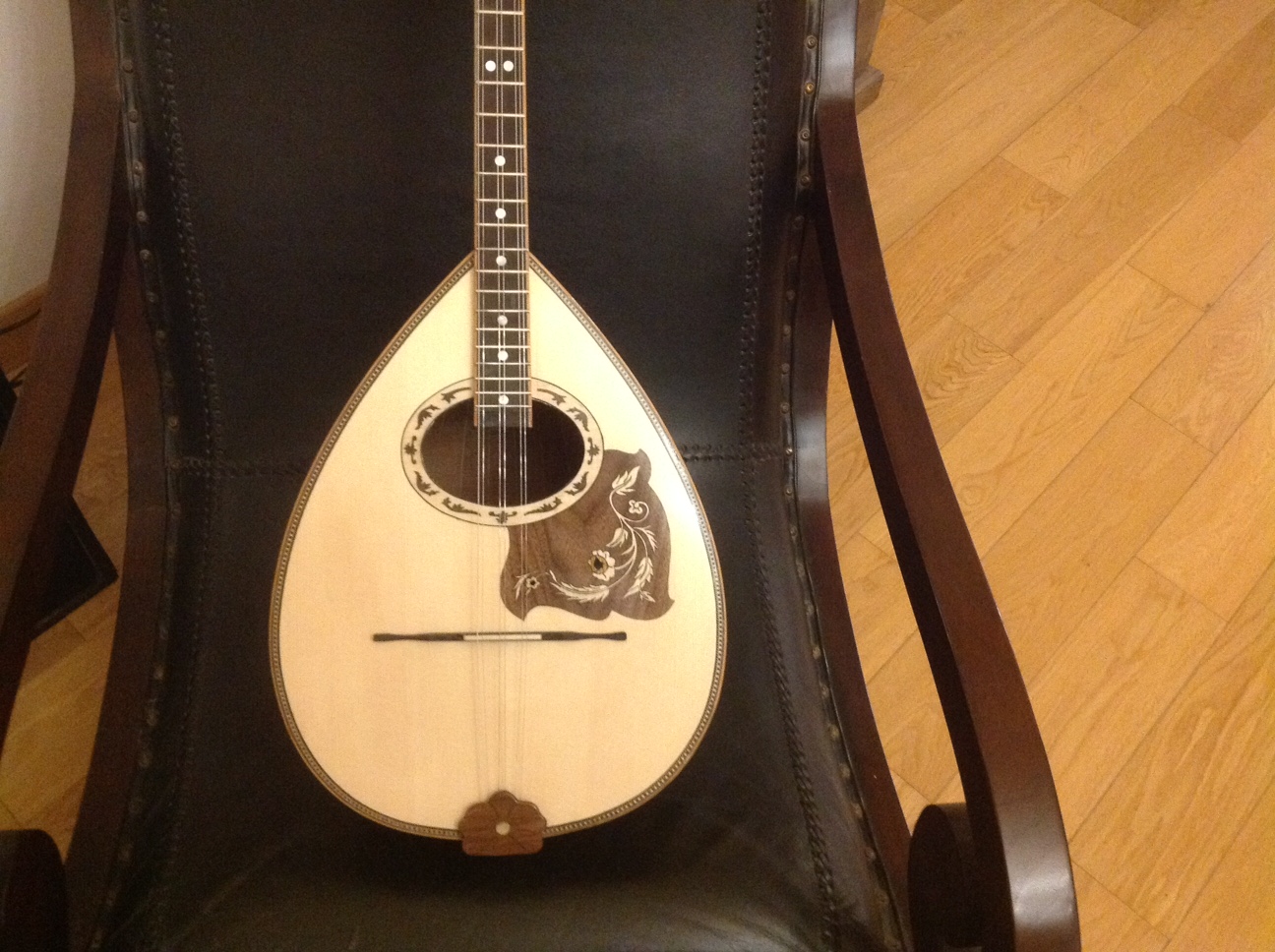

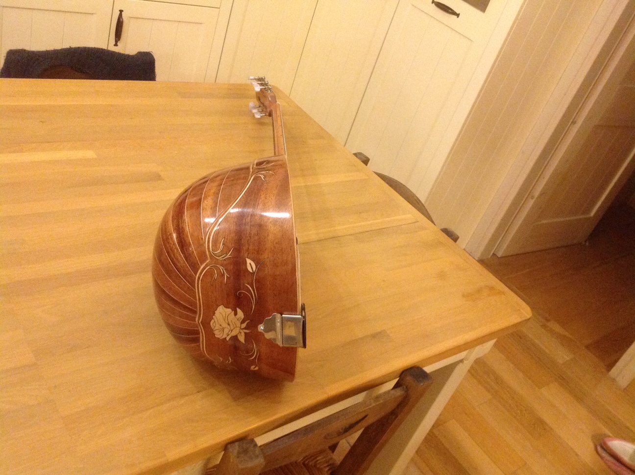

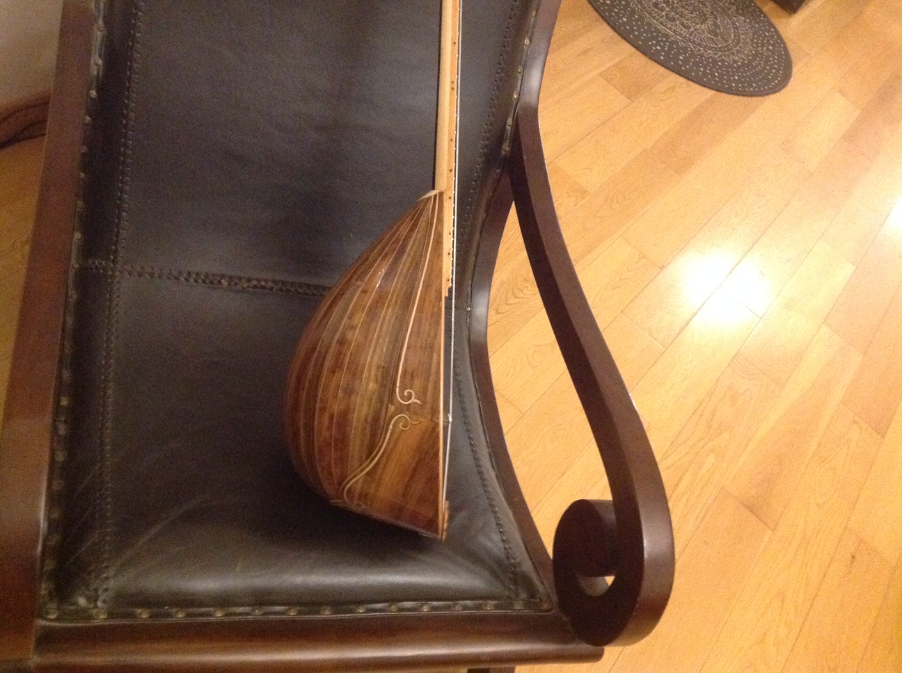

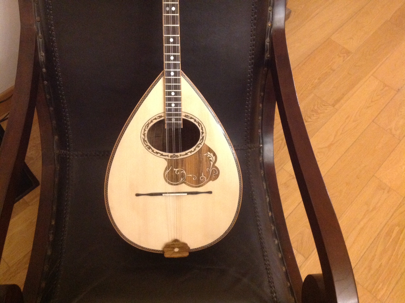

Γεια χαρά στην παρέα!
 Μετά απο καμιά εβδομάδα αναμονής των υλικών(κλειδιά και χορδές)επιτέλους άκουσα τον ήχο τους!
Επειδή είναι φρέσκα δεν είναι καλά σεταρισμένα , δεν πειράζει όμως θα τα παρουσιάσω έτσι κι αλλιώς αυτός θα 'ναι ο ήχος τους :)
Καπάκι  έλατο ευρωπαικό(ακαζού) -   engelmann(ακακία)
Μάνικο  μεράντι με δυο κόντρες βέγγε και μια τριανταφυλλιά(ακαζού)  - φλαμούρι με τις ίδιες κόντρες η ακακία
Ταστιέρα βέγγε και στα δυο
Καράολο  μεράντι και στα δυο
Πεναριά , φιγούρα   καρυδιά, φλαμούρι(ακαζού) - ακακία , φλαμούρι (ακακία)
Ακαζού

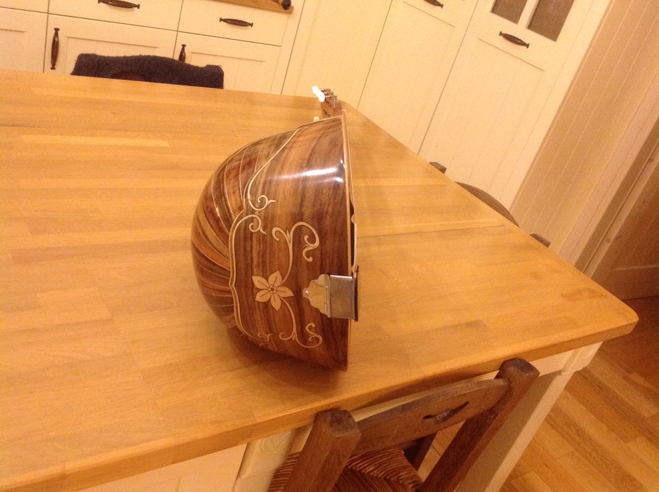

μου αρεσανε και πολυ στο πλαι, ετσι οπως στρουμφογαρμπιλιζει το σχεδιο....
να στο ξαναπω αλλη μια φορα, αξιος σε ολα σου!
Απ: Τριχορδα (ακαζού- ακακία)
« Απάντηση #8 στις: Μαΐου 11, 2020, 10:20:14 πμ »
Σας ευχαριστώ πολύ , να είστε καλά! :)

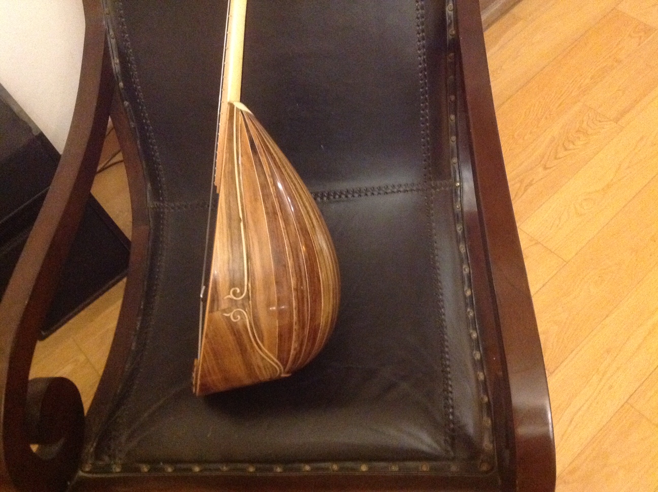

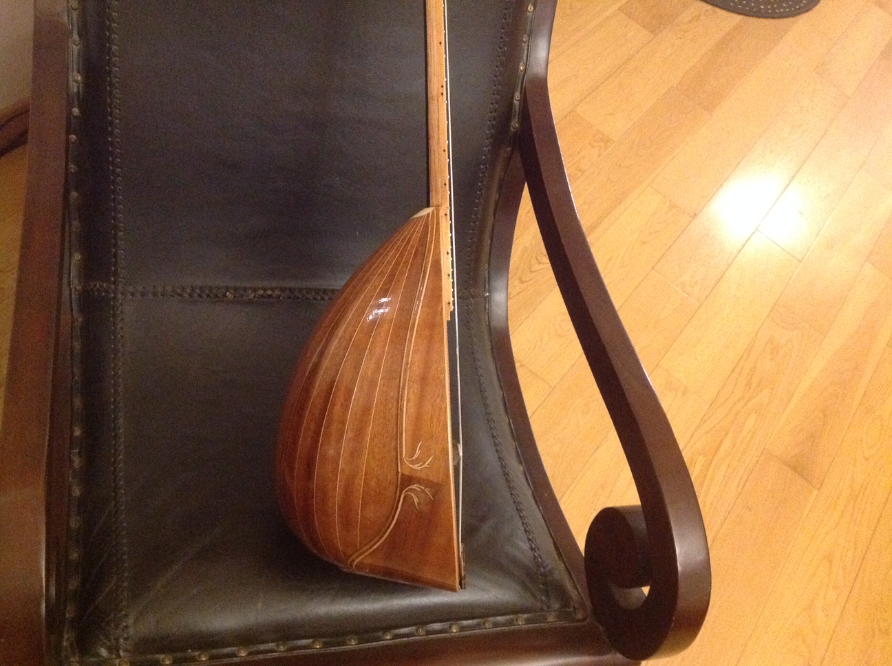

....να συμπληρώσω ότι είναι 68 κλίμακα και τα δύο.
... απο ήχο την ακακία
Παρόλο που το ακαζου έχει μεγαλύτερο σκάφος , τα καμάρια κόπηκαν απ'το ίδιο ξύλο και μπήκαν στην ίδια θέση και στα δύο , όντως η ακακία ξεχωρίζει , είναι πιο δυνατό πιο ισορροπημένο όργανο.
:-* {celebrate007} {celebrate007}
Το "στυλ" αυτό, το έχω αντιγράψει απ' τα όργανα του κ.Σπουρδαλακη και ζητάω συγνώμη που δεν το ανέφερα και στα προηγούμενα που έχω φτιάξει :)

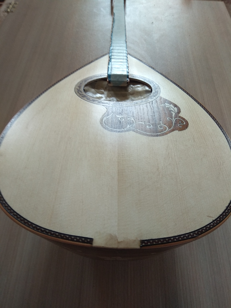

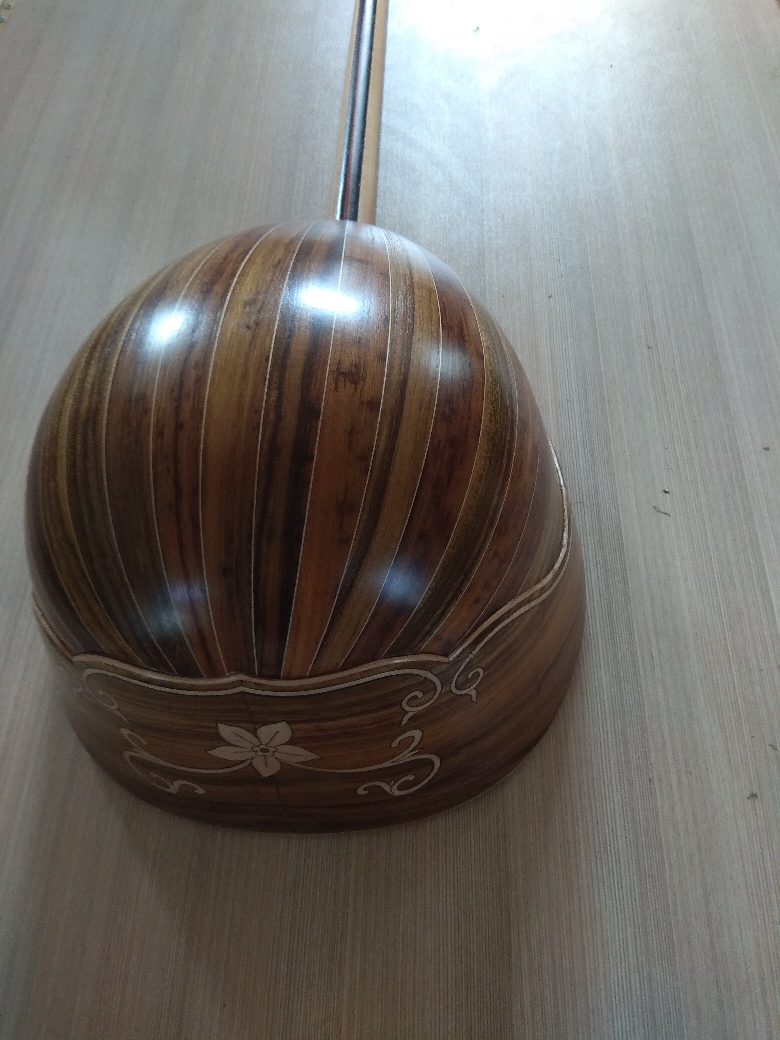

Για την ιστορία να πω ότι με την ακακία είχα ένα σοβαρό ατύχημα (το γράφω ευγενικά).
Πήγα να κάνω προεργασία στην βαφή 11 η ώρα το βράδυ ενώ ήμουν φανερά κουρασμένος γιατί σβαρνιζα  ότι έβρισκα μπροστά μου ,ώστε την επόμενη μέρα να έχουν στεγνώσει για να προχωρήσω.
Πάω να κρεμάσω την ακακία και γλιστράει απ' τον γάντζο και σκάει κάτω από ένα μέτρο ύψος.
Ανοίγει το καπάκι σε τρια σημεία  και το σκάφος μια δουγα απ' τον έναν τάκο στον άλλον.
Αυτό έγινε παραμονή της ονομαστικής μου εορτής!! ...ήταν το δώρο {celebrate012}
Τελοςπαντων να μην κουράζω , κολληθηκαν  προσεκτικά και όλα δείχνουν μια χαρά...θα δείξει!!
Οι φωτογραφίες είναι μετά το ατύχημα και περασμένο προεργασία!
