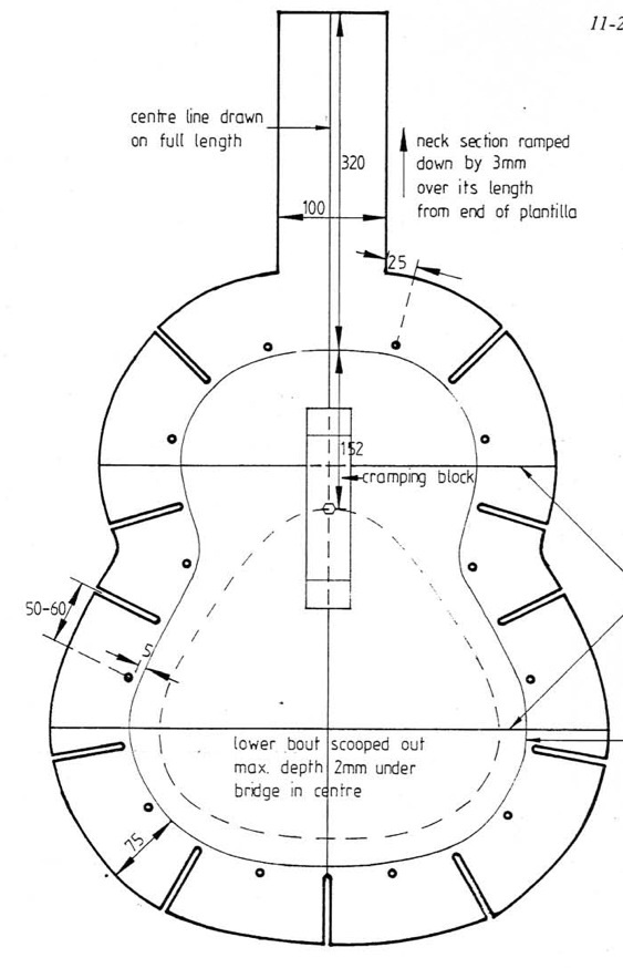

ΘΑ ΗΘΕΛΑ ΤΗΝ ΒΟΗΘΕΙΑ ΣΑΣ ΣΧΕΤΙΚΑ ΜΕ ΤΟ ΣΚΑΨΙΜΟ ΠΟΥ ΚΑΝΟΥΜΕ ΣΤΗΝ ΣΟΛΕΡΑ ΩΣΤΕ ΝΑ ΔΩΣΟΥΜΕ ΚΑΠΟΙΑ ΚΛΙΣΗ ΣΤΟ ΚΑΠΑΚΙ(ποσο ειναι το βαθος που σκαβουμε?)  ΚΑΙ ΣΤΗ ΣΥΝΕΧΕΙΑ ΤΟ ΠΩΣ ΒΑΖΟΥΜΕ ΤΑ ΚΑΜΑΡΙΑ ΣΤΟ ΣΗΜΕΙΟ ΠΟΥ ΣΚΑΨΑΜΕ(τα κολαμε ευθεια πανω στο καπακι η πρεπει να δωσουμε και σε αυτα καποια κλιση που να ταιριαζει με τη σολερα?

θα χρησιμοποιησω την σολερα που ανεβασα την εχω φτιαξει αλλα μου μενει να κανω το σκαψιμο για να δωσω την κλιση,χωρις να ξερω αν πρεπει  να την κανω μεχρι την τρυπα οπως δειχνει η λιγο πανω απο την γεφυρα οπως εχω δει σε αλλες σολερες στο φορουμ.Eπισης δεν ξερω ποσο θα πρεπει να ειναι το βαθος(εδω λεει 2 χιλιοστα) και ποιο το τοξο της καμυλης.Εχω αποφασισει να φτιαξω ενα αντιγραφο του Torres

Αυτή η σολερα είναι λάθος όσο αφορά την κλίση στο μπράτσο.. 3 χιλ είναι πάρα πολύ.. Η θα δώσεις βάθος 3 χιλ και καθόλου στο μπράτσο.. Η θα δώσεις 2 βάθος και ένα χιλ κλίση στο μπράτσο.. Η 1,5 και 1,5..κατάλαβες πώς δουλεύει πιστεύω.. 1,5 με 1,5 έχω αν θέλεις..
η σημείωση στο σχέδιο γράφει "neck section ramped down by 3mm over its length from end of plantilla" (plantilla = template)...
ερώτηση: αν εννοεί το πίσω μέρος (τάκο) του template η κλίση θα ήταν σωστή ?
αν θέλεις ανέβασε και το δικό σου σχέδιο (1,5+1,5), θα σου ήμουν ευγνώμων

Να ξεκαθαρίσω ότι δεν είναι δικό μου συμπέρασμα ότι είναι λάθος.ο ίδιος ο Courtnall σε μελλ8ντικη του τοποθέτηση είπε ότι είναι λάθος τυπογραφικό.η κλίση του μπράτσου ξεκινά πάντα από την Ένωση μπράτσου σώματος. Δεν έχω κάποιο σχέδιο δικό μου.στην δική μου σολερα το βαθύτερο σημείο είναι στην γεφυρα με βάθος 1,5 χιλ και φτάνει στο σημείο 0 πριν το κεντρικό καμάρι που βρίσκεται κάτω από την τρύπα του ήχου.ειναι ένας light θόλος.. Και στο σημείο του 12 ταστου ξεκινά μια κλίση όπου στο πρώτο ταστο θα υπάρχει υψομετρική διαφορά 1,5 χιλ..Άν θέλετε μπορώ να την βγάλω φωτο για περισσότερες απορίες.

το σχεδιάκι είναι απο το "making master guitars" (Curtnall) ... σελιδα 164    .... στην επόμενη σελιδα έχει την τομή της solera , όπου φαίνεται τι εννοεί ο ποιητής ..... "from end of plantilla " ... εννοεί το 12ο τάστο (ρίζα μανικιού) ..... :-[  τέλος
το "3 mm down" βρίσκεται σε απόσταση 320 μμ απο το 12th fret position.... :-[ πάλι τέλος
υγ .... αν με κάνετε να ξαναδιαβάσω αύτά τα τουβλο-βιβλία θα σας χ.... κ....παιδα .....  :-[ πάλι τέλος

Το οποίο 3 χιλ down είναι ΛΑΘΟΣ!!ΤΕΛΟΣ!!!

δεν ειπα ότι είναι σωστό ..... χαλάρωσε......τώρα ξαναδιάβασα τι έγραψες πριν...... αλλά με 2μμ "κάτω" το σημείο βάσης της γέφυρας ......και 3μμ κάτω ή βάση του πάνω κόκκαλου ,,, τα υψόμετρα βάσης  θα έχουν 1μμ διαφορά..... καλό το ακούω.... :-[ :-[
αλλά πάλι τι ξέρω εγώ ..... απλά περαστικός είμαι.....  :character0029: :character0029:
βαριέμαι να δω τι λέέι ο cumpiano στο θέμα ..... άσχετο ....θυμάμαι ότι δέν "έσκαβε" τη σολερά αλλά σήκωνε το καπάκι περιμετρικά με ένα φύλλο φελλού..... :-[
