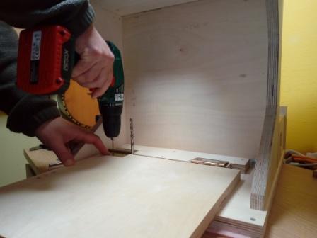

Νeck Joint Routing Jig βασισμένο σε σχέδια του O΄ Brien Guitars.
Χρησιμοποιήθηκαν:
1) Πλακάζ 18χιλ
2) Ντίζα 8χιλ.
3)Βίδες μαργαρίτα 8χιλ και 6χιλ.
4)Φελλός σε ρολό
5)Βάσεις στερέωσης Knock-in nut M6 και Μ8
6)Γωνία αλουμινίου 18χιλ.
7)Διάφορες βίδες παξιμάδια ροδέλες 6 και 8 χιλ.
8)Μεντεσέδες (2)
9)Κόλλα
10)Βίδες άλλεν 6χιλ.

Kαλησπέρα και ευχαριστώ και πάλι. Λίγα λόγια για τη συγκεκριμένη κατασκευή. Όπως αναφέρθηκα στηρίχθηκε στα σχέδια του O΄Brien ο οποίος με ένα πολύ κατατοπιστικό βίντεο δείχνει την κατασκευή βήμα βήμα.Το μόνο πρόβλημα είναι ότι δε δίνονται διαστάσεις και αυτές που δίνονται είναι σε ίντσες.
https://www.youtube.com/watch?v=nJLfkh3GgFU
Γενικώς ιδιαίτερη προσοχή χρειάζεται στην προσαρμογή του κινούμενου μέρους . ( Καθετότητα )

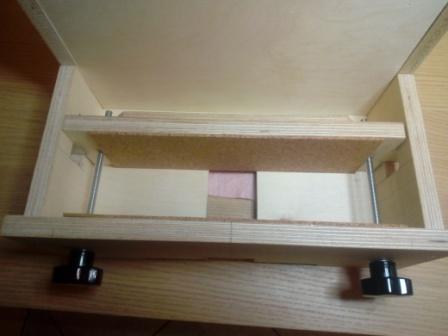

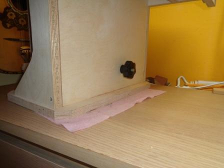

Για την τοποθέτηση της βίδας ρύθμισης του κινούμενου μέρους χρειάστηκαν:
Ντίζα 8χιλ (14 εκ μήκος)
Ροδέλες και παξιμάδι απλό και στοπ 8 χιλ.
Βίδες - Μαργαρίτα (2)
Bάση στερέωσης Knock- in nut 8 xιλ.
« Τελευταία τροποποίηση: Απριλίου 07, 2020, 09:00:57 μμ από atsamis »

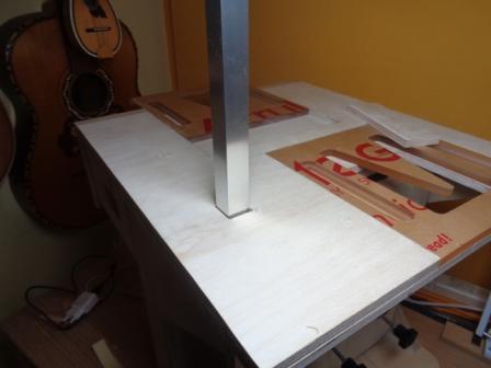

Παρακολουθω με ενδιαφερον.... Τι βεργα θα βαλεις για να βλεπεις την κλιση; Το αυθεντικο εχει μια αλουμινενια γωνια... Εχεις αγορασει και απο που;

Από το Leroy Merlin (Γωνία - Αλουμινίου 18 x 18 x 100).

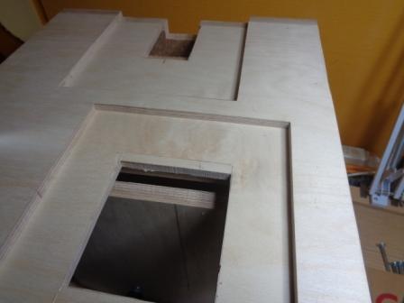

Στην επόμενο στάδιο έγινε μια τομή σε σχήμα γωνίας στο καπάκι του οδηγού,ακριβώς στο σημείο από όπου θα περάσει η βέργα αλουμινίου. Στην αρχή έγιναν τρύπες με το τρυπάνι και ακολούθησε διαμόρφωση  της κοπής με  dremel. Η τομή πρέπει να γίνει ακριβώς στο σημείο όπου η βέργα περνώντας μέσα από αυτήν, να εφάπτεται στην αριστερή πλευρά του κινούμενου μέρους και να έχει τόσο κενό, ώστε να αυτό κινείται .

Κάνοντας δύο τρύπες αντίστοιχα στην κάτω αριστερή πλευρά του κινούμενου μέρους, δίνεται η δυνατότητα να κατεβαίνει η βέργα όταν δεν χρησιμοποιούμε το οδηγό.

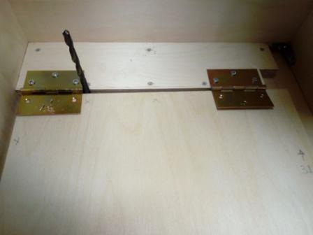

« Απάντηση #13 στις: Απριλίου 17, 2020, 11:09:23 πμ »

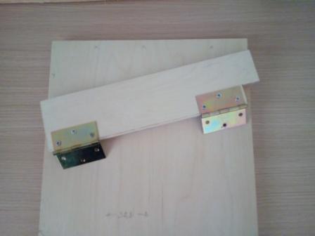

Στη συνέχεια της κατασκευής έγιναν 4 τρύπες  6 χιλ. εκατέρωθεν του κεντρικού άξονα. όπου στερεώθηκαν αντίστοιχα βίδες 6χιλ -& 8εκ μήκους.

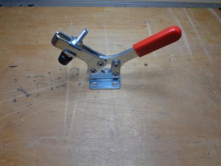

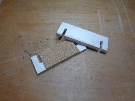

Ακολούθησε η κατασκευή των δύο βάσεων συγκράτησης  του μάνικου (15εκ x 5 εκ.) Ο O΄brien προτείνει τη χρήση των παρακάτω σφιγκτήρων οι οποίοι όμως ζυγίζοντας ο ένας 250 γρ. πρόσθεταν επιπλέον βάρος στην κατασκευή. Έτσι επέλεξα την πρώτη επιλογή.
