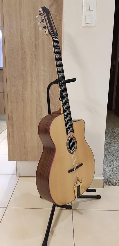

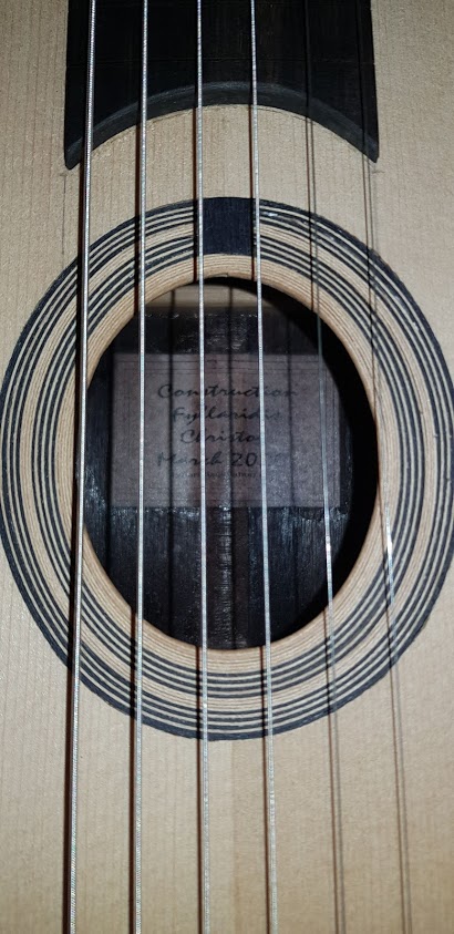

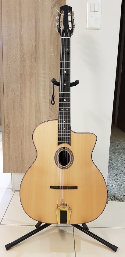

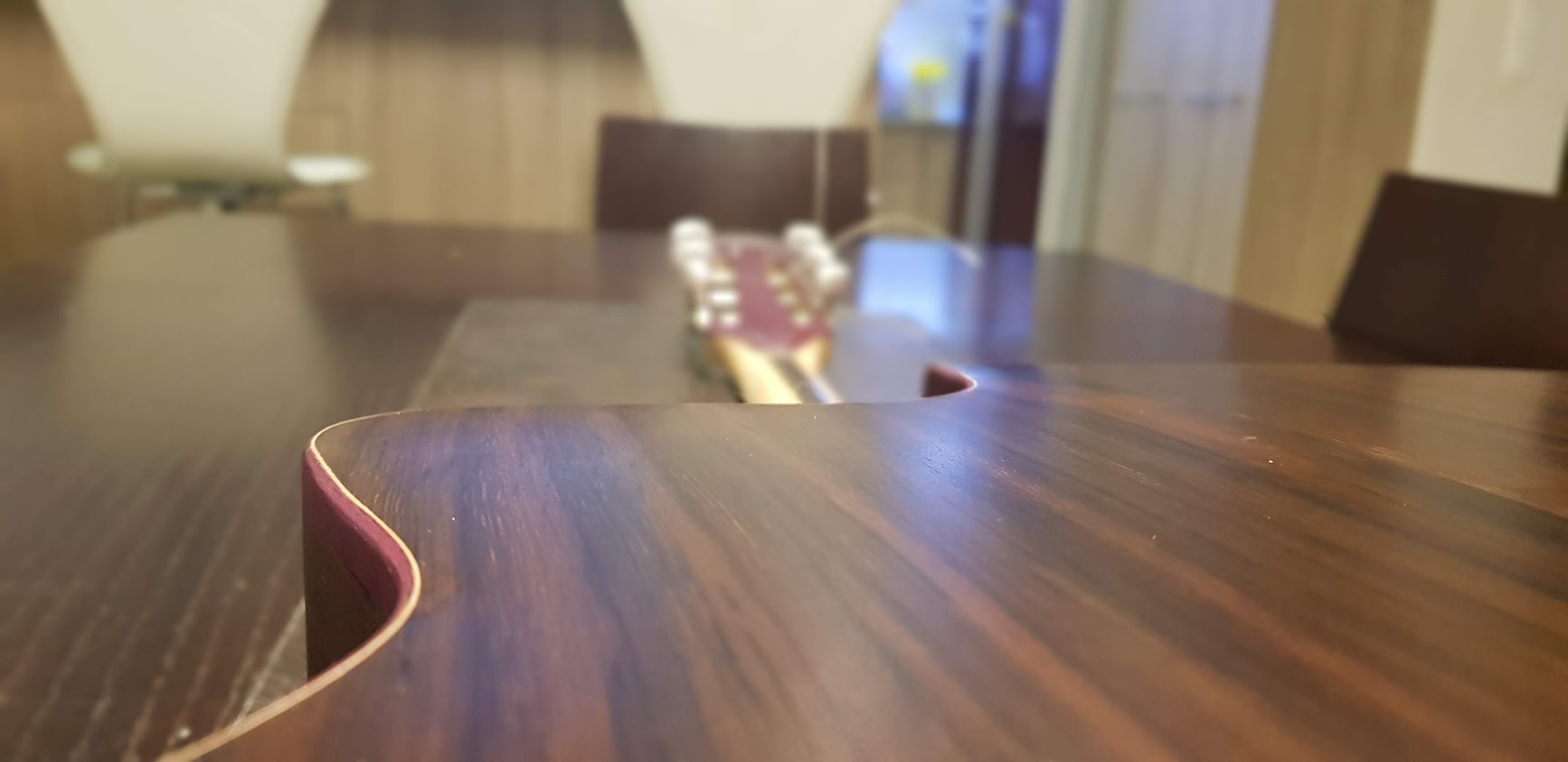

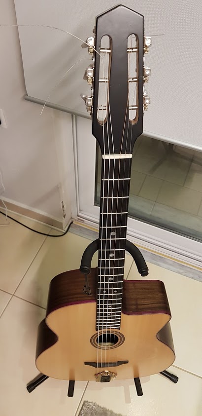

Γεια και χαρα σε ολους.Οι δεινες εποχες ειναι και δημιουργικες. Η προσέγγιση μιας Selmer-Maccaferri oval hole κιθαρας ολοκληρωθηκε. Στοιχεια κατασκευης:Τα ξυλα που χρησιμοποιηθηκαν πλατη και πλαϊνα παλισανδρος Ινδικος, καπακι ελατο sitka, μπρατσο φλαμουρι με κοντρες βεγγε και ανθρακονημα ,κλειδιερα φλαμουρι με purple heart ,ταστιερα και γεφυρα εβενος.Εγινε και δευτερη γεφυρα απο ξυλο pau rosa για πειραματισμο στον ηχο με καταπληκτικα αποτελεσματα ομως μπηκε προς το παρον ο εβενος καθαρα για αισθητικους λογους ωστε να αποφευχθει το ανοιχτο πορτοκαλι χρωμα του pau rosa μεχρι να γινει χρωματικη επεξεργασια και να πλησιασει στο χρωμα του εβενου.

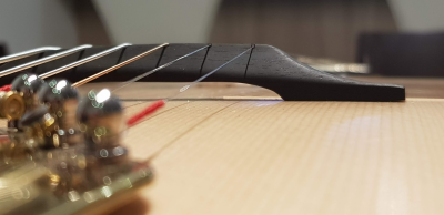

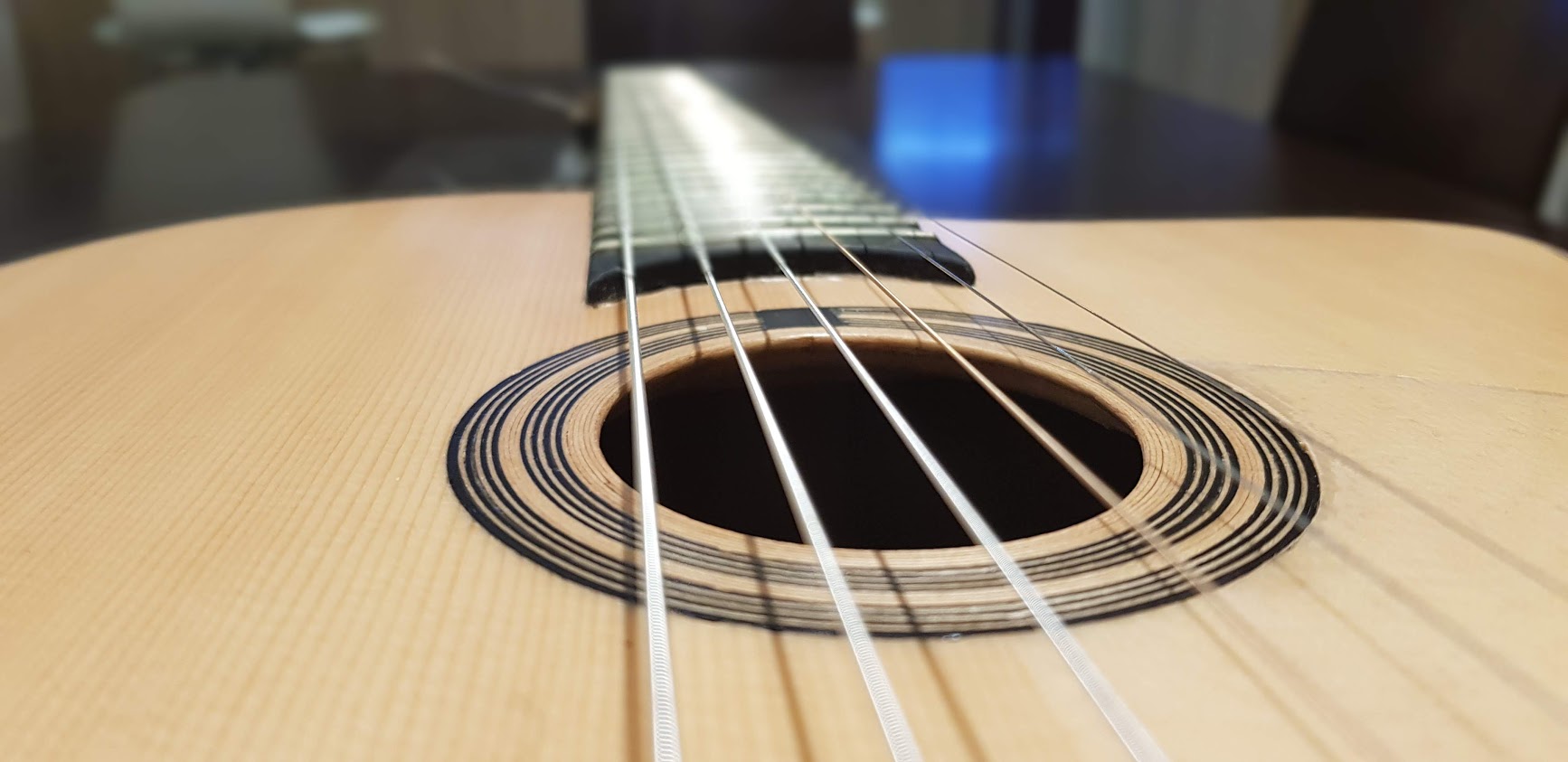

Το καπακι ειναι κατασκευη τυπου θολου χωρις τσακιση με υψηλοτερο σημειο την εδραση της γεφυρας.Κατασκευαστικά αυτο ειναι και ενα απο τα στοιχεια που διαφερει απο μια αυθεντικη Selmer εποχης 40' οπου τοτε γινοταν με τσακιση και ηταν εμφανης. Μετην αναβιωση σημερα το μεγαλυτερο ποσοστο κατασκευαστων επιλεγει την τεχνικη του θολου. Δυο αλλα στοιχεια που διαφερει ,χρηση πανω καβαλαρη απο κοκκαλο αντι zero fret και απουσια μεταλλικης βεργας ρυθμισης στο μπρατσο.
Το action στο 12 ταστο ειναι στα 1,8mm με ασφαλες οριο να φτασει εξαιρετικα χαμηλα στα 1,3mm μετα την αναμενομενη βυθιση του καπακιου τον πρωτο χρονο ,σημειο οπου εγινε δοκιμη χωρις να εξασθενισει η ενταση του ηχου.
Το τελικο βαρος της ειναι 1600γρ.

Συντομα ακολουθουν και καποιες φωτο απο τα σταδια κατασκευης.
