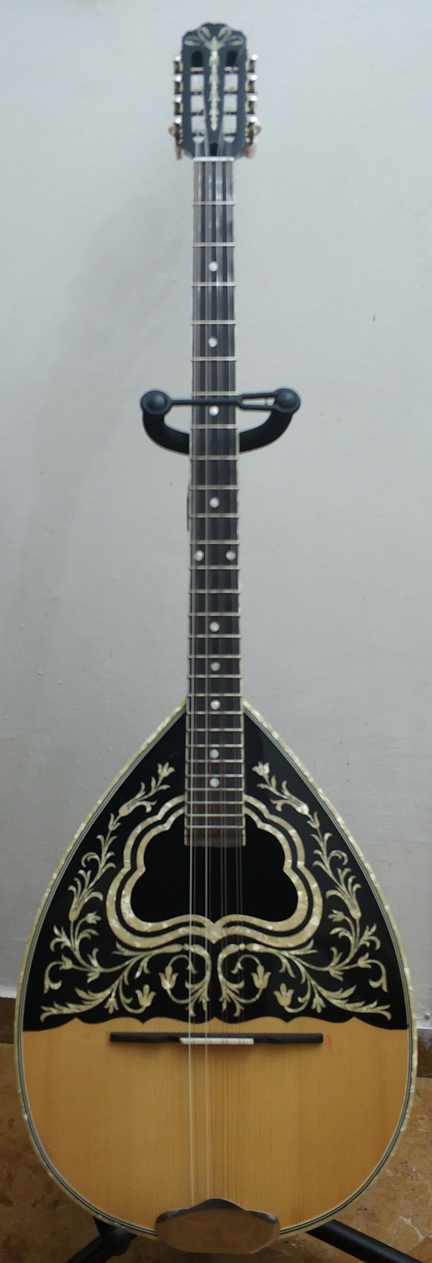

Σας παραθέτω και μια φωτογραφία παρακάτω, μήπως φαίνεται κάτι οπτικά. Πρόκειται για ένα φθηνό όργανο των 400Ε.
Υπάρχει περίπτωση να φταίνε τα φαγωμένα τάστα ή αν υπάρχει κάποιο σκέβρωμα(νομίζω πως ναι) να φαλτσάρει λόγο αυτού;
Συγχωρέστε, απλά είμαι άσχετος απο τεχνικές λεπτομέρειες.
Απ: Φάλτσο Μπουζούκι - Ερώτηση
« Απάντηση #10 στις: Μαρτίου 26, 2020, 06:41:30 πμ »
πριν απ ολα να ξερεις οτι μπορει οι χορδες (αν δεν ειναι ελεγμενες με λειζερ) να εχουν διαφορετικη διατομη σε διαφορα σημεια με αποτελεσμα να φαλταρουν απο λιγο εως παρα παρα πολυ.
για να δεις αν φταιει κατι απο το οργανο (το κοκκαλο η τα ταστα), θα βαλεις το κουρδιστηρι, θα παιξεις αφου κουρδισεις την ανοιχτη χορδη, μια -μια τις νοτες και θα γραφεις σε ενα χαρτακι το αποτελεσμα.
αν ανεβαινεις, αυξανουν τα χερτζ η μειωνονται , ομοιομορφα σε ολες τις χορδες, φταιει το κοκκαλο, αν σε μια θεση-ταστο φαλτσαρουν ολες οι χορδες και στις αλλες θεσεις ειναι οκ τοτε το ταστο, αν αυξομειωνεται το πιτς χωρις να συμβαινει το ιδιο στις αλλες χορδες , τοτε η χορδη.
μπορει να ειναι κ συνδυασμοι των παραπανω οποτε γι αυτο σου ειπα να γραψεις σχολαστικα νοτα-νοτα χορδη-χορδη για να βγαλεις ασφαλη συμπερασμα.
« Απάντηση #11 στις: Μαρτίου 26, 2020, 04:38:28 μμ »
Είναι μπουζουκακι του κιλού από Νακα κτλ, οποτε είναι σχεδον απίθανο να φαλτσάρει από λάθος χαραγμα ταστιερας γιατί τις κόβουνε με λειζερ. Άλλαξε χορδές, κουρδιστηρι και ψαξτο με την θεση του καβαλάρη.
« Απάντηση #12 στις: Μαρτίου 26, 2020, 08:25:24 μμ »
Αν το μπουζούκι είναι σκευρωμένο τότε δικαιολογημένα φαλτσάρει.
« Απάντηση #13 στις: Μαρτίου 26, 2020, 10:42:31 μμ »
Με βέργα χλωμό το κόβω να εχει σκευρώσει.
« Απάντηση #14 στις: Μαρτίου 28, 2020, 02:09:34 πμ »
Μπορει να ειναι απο ταστα, αν ειναι αλλοιωμενη ο κορυφη (κορωνα), και δεν παταει η χορδη σωστα...ή λαθος χαραγμενο προσκεφαλο.....!!!
Δλδ εκει που παταει η χρορδη να μην ειναι στο μηδεν και να ειναι πιο πισω,με αποτελεσμα να πατας πρωτο ταστο και να φαλτσαρει...το ιδιο και στα επομενα ταστα.
Ολα αυτα πρεπει να ελεγχθούν....!!!
