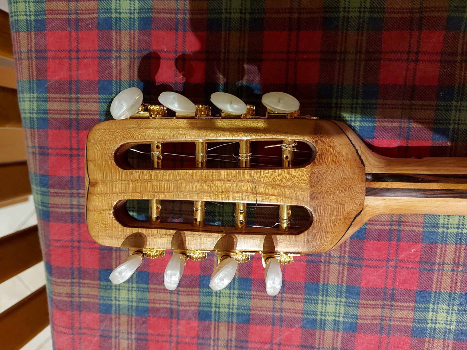

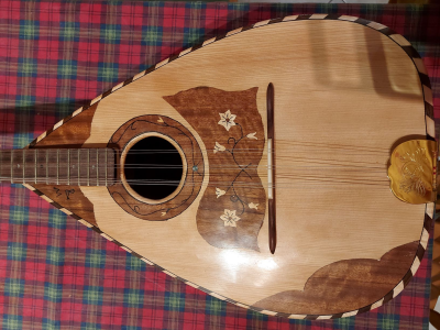

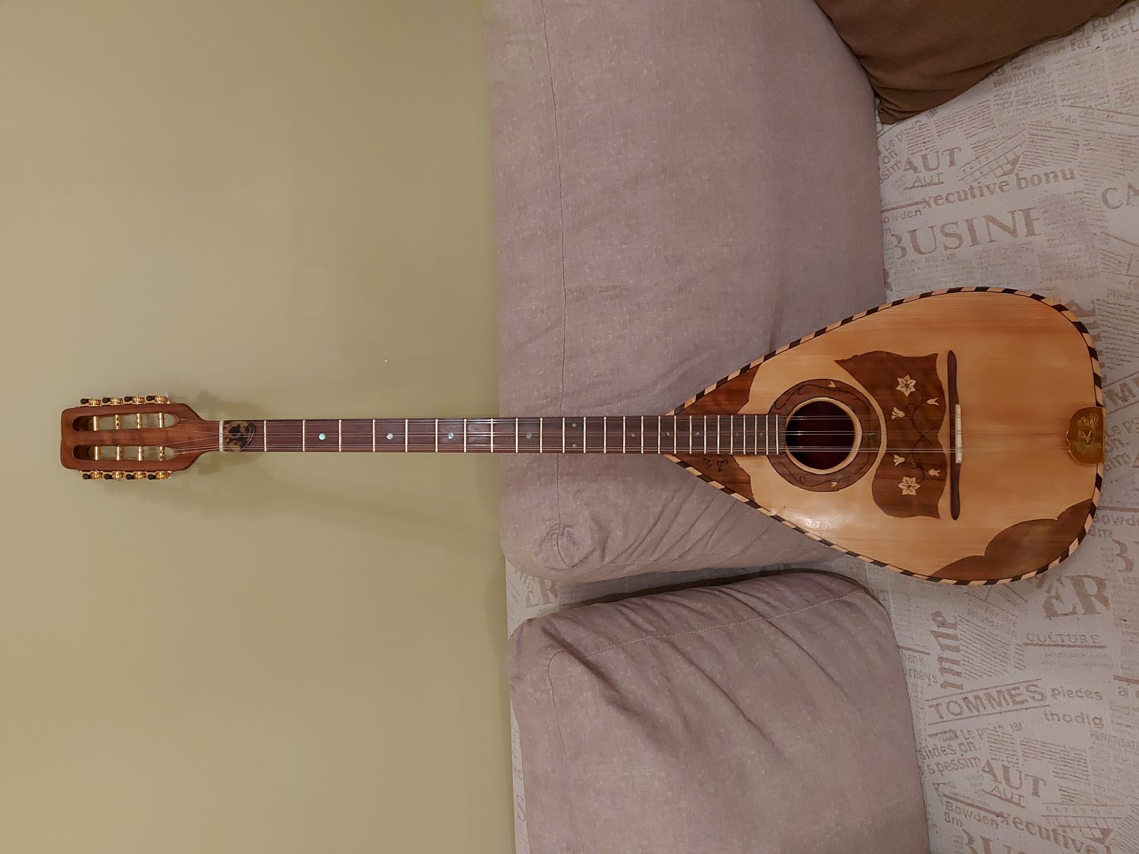

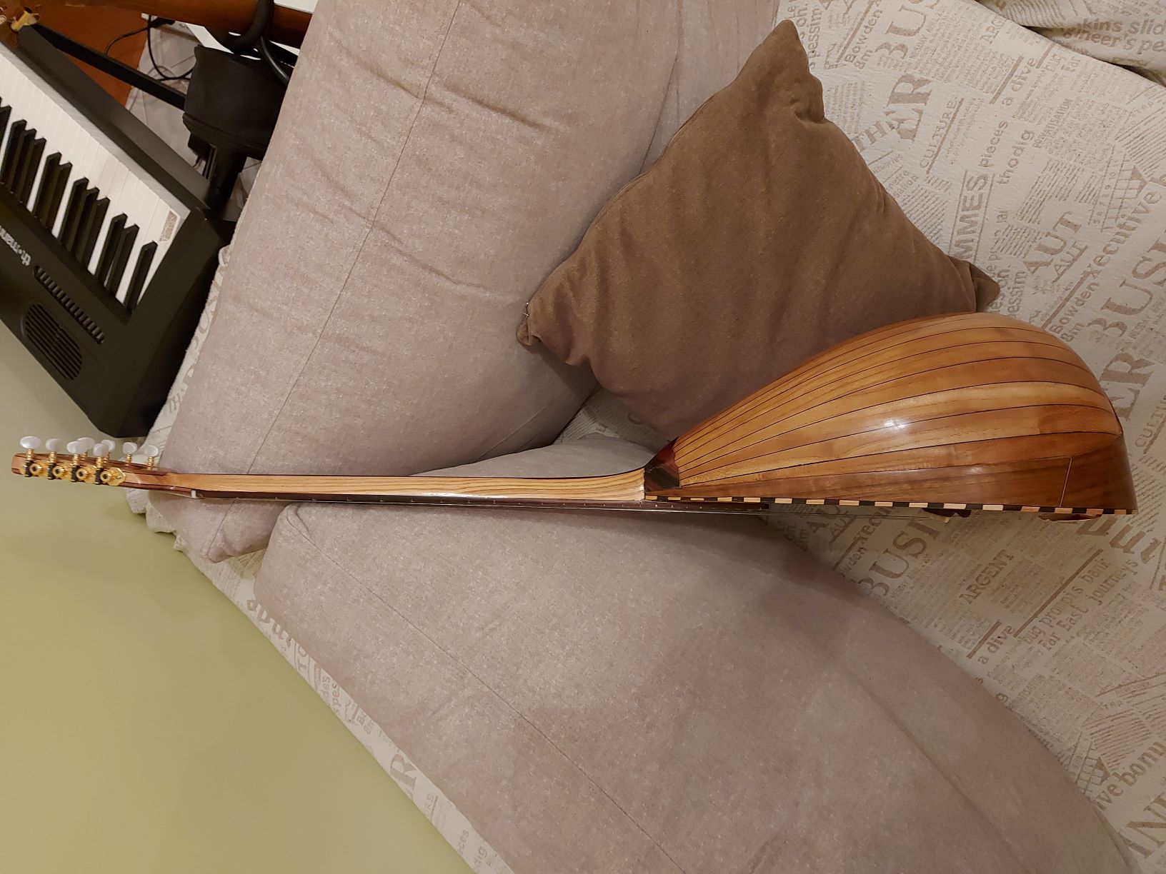

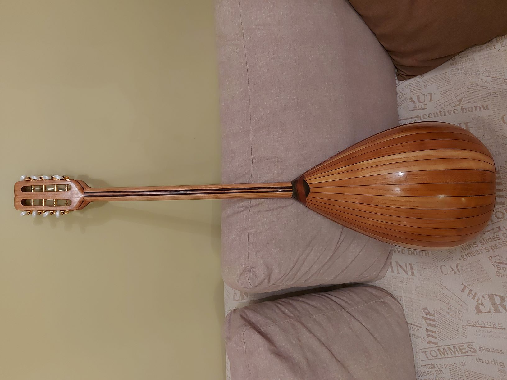

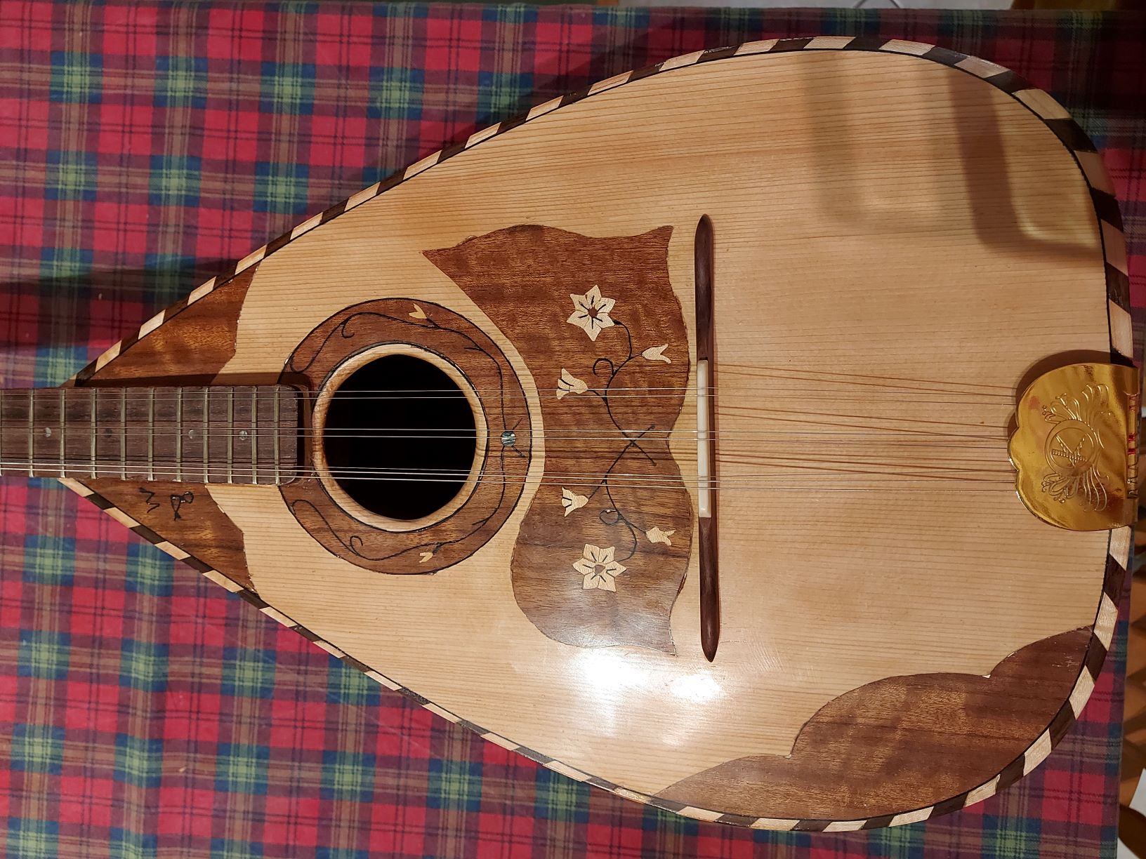

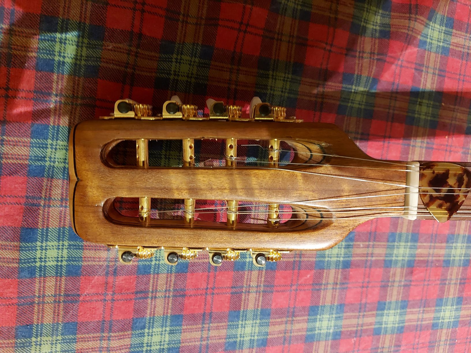

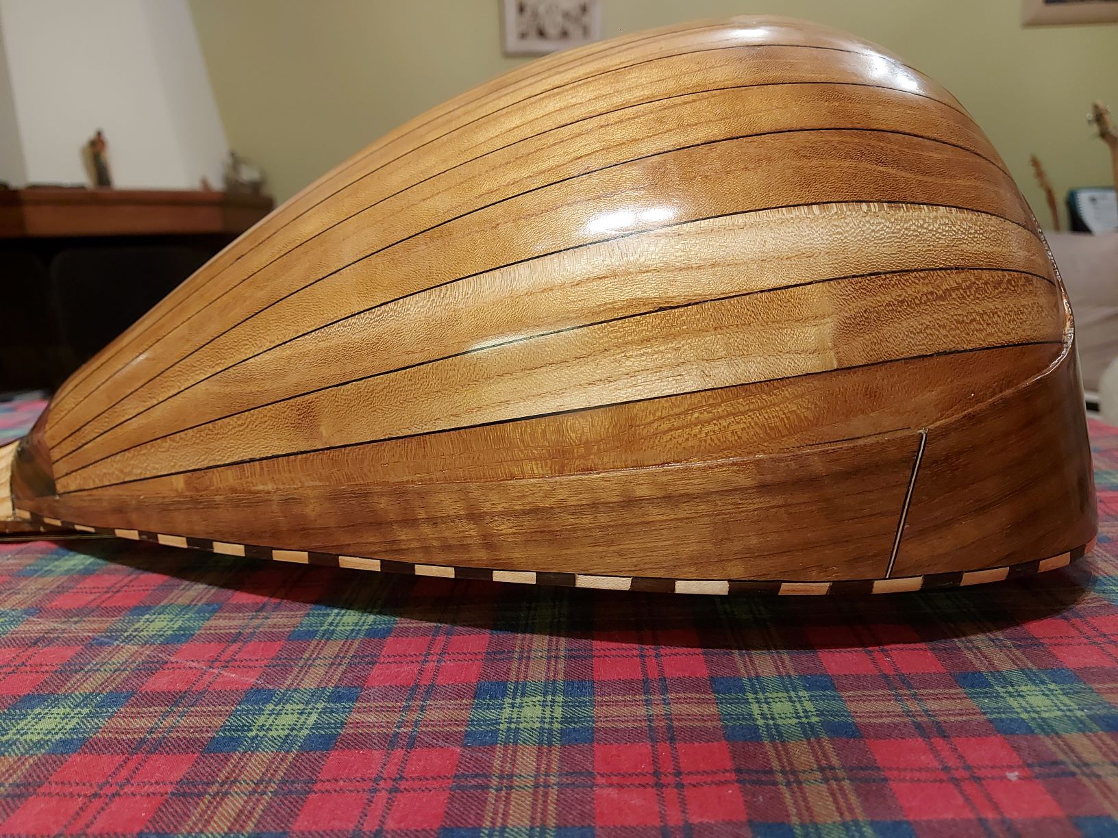

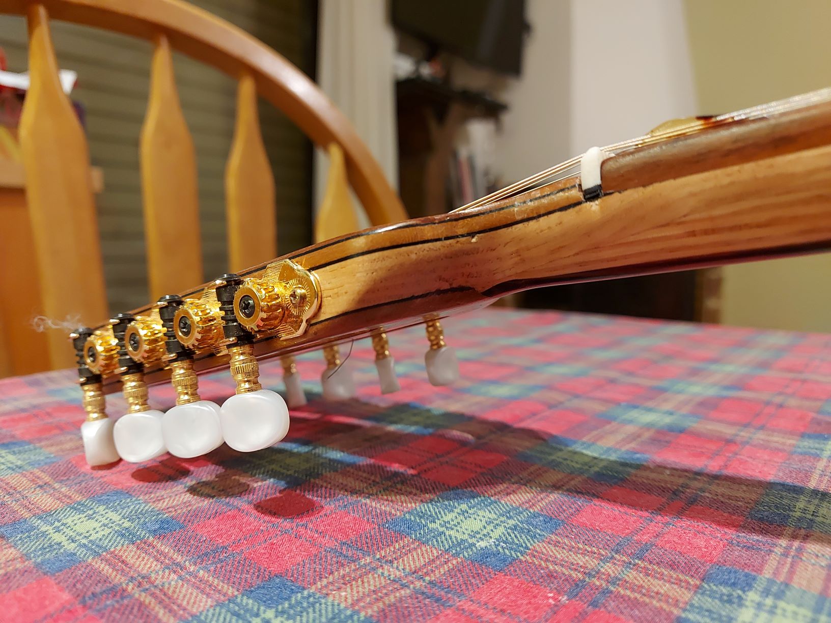

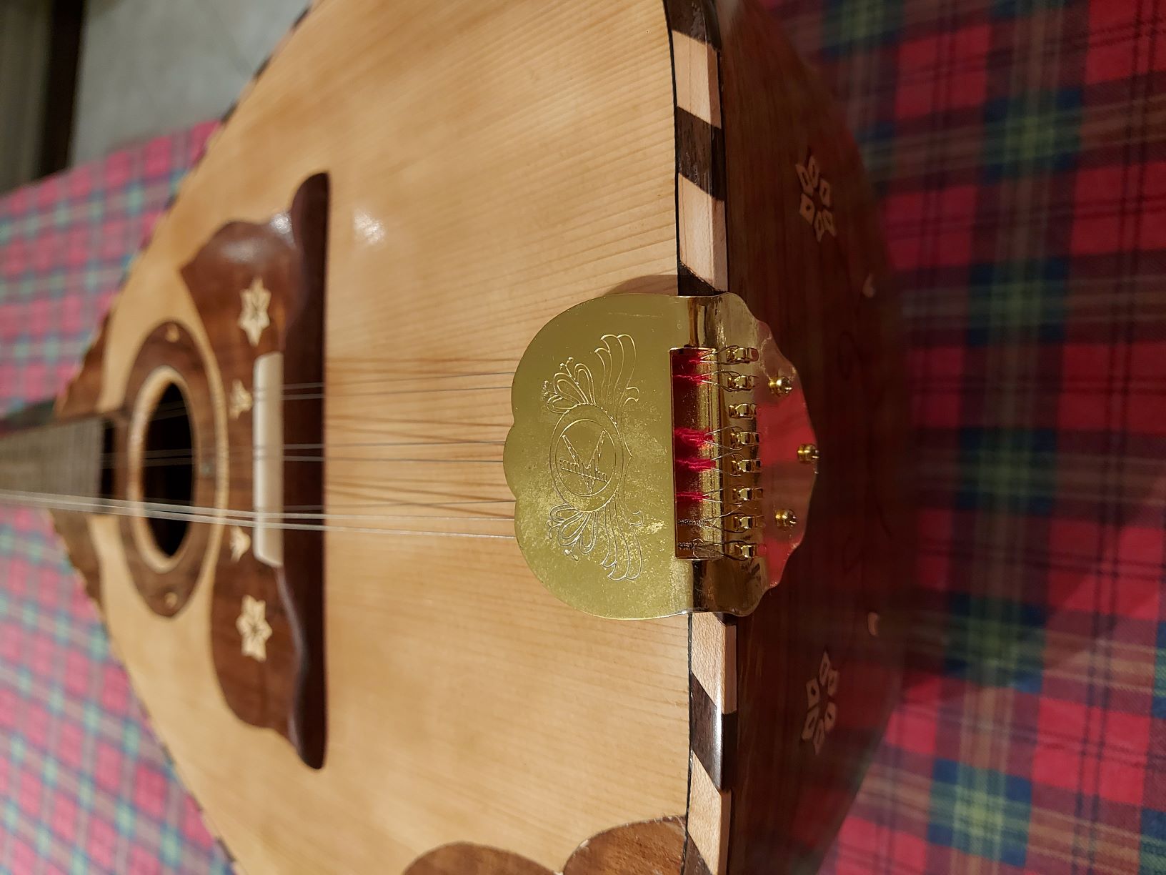

Να και το πρώτο σετ φωτογραφιών γενικές:
  • Μηνύματα: 2.857

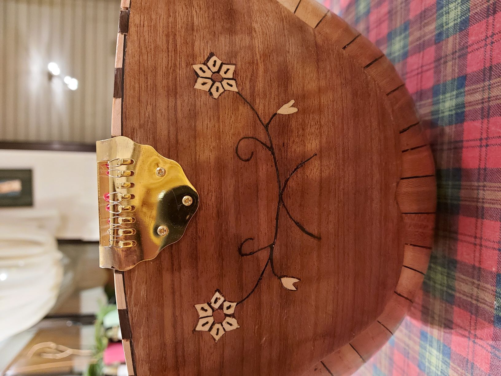

« Απάντηση #147 στις: Νοεμβρίου 23, 2020, 11:22:19 πμ »

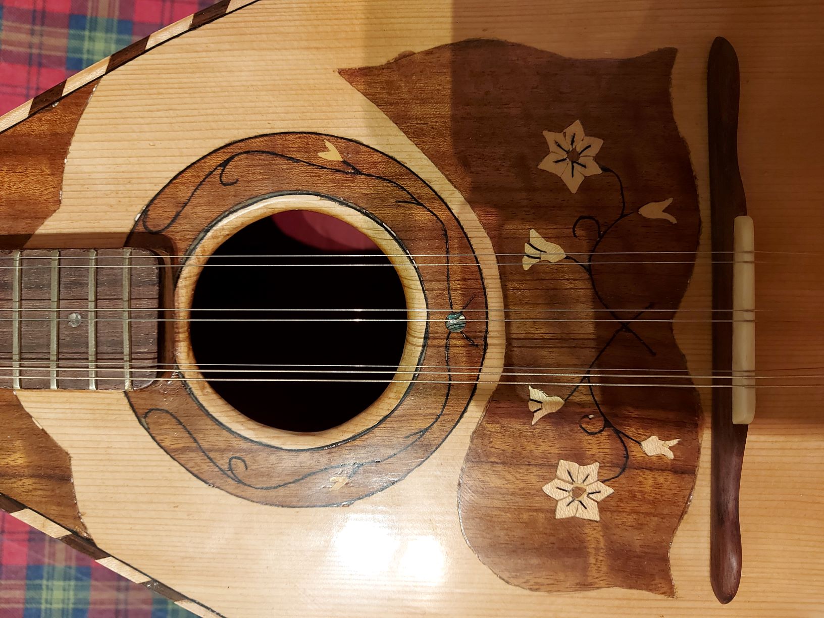

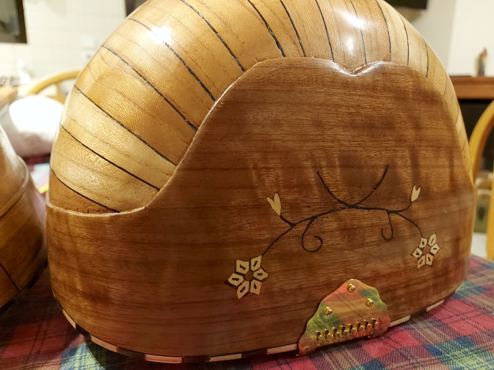

Και κάποιες φωτογραφίες κοντινές με τις λεπτομέρειες
  • Μηνύματα: 2.857

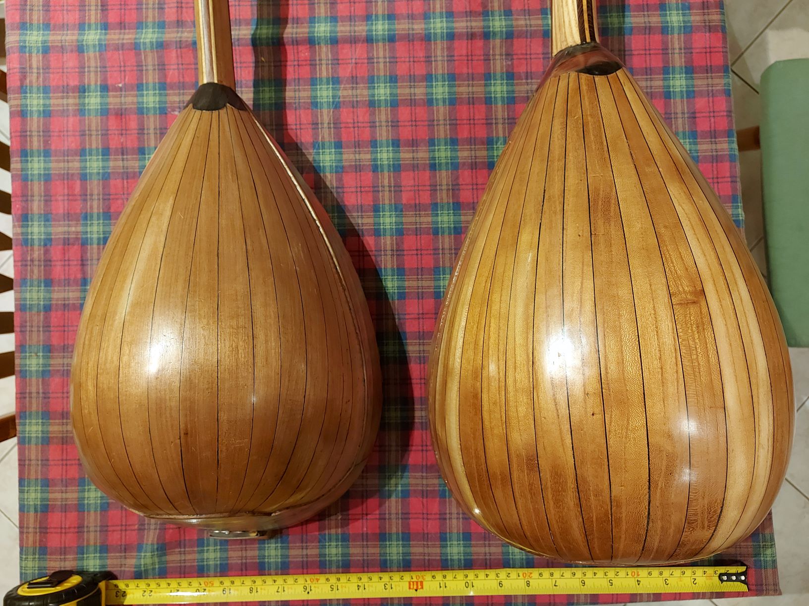

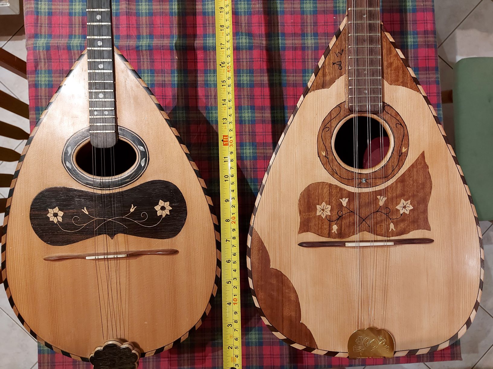

Απ: Μπουζουκομάνα μουριά (κλίμακα 72εκ.)
« Απάντηση #148 στις: Νοεμβρίου 23, 2020, 11:33:25 πμ »

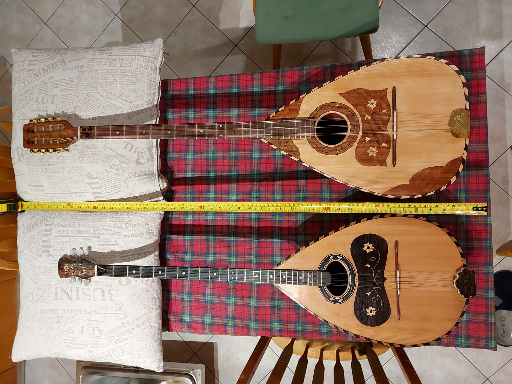

Και μερικές φωτογραφίες σε σύγκριση με το μπουζούκι στο δικό μου καλούπι για να δούμε τις βασικές διαφορές με την μπουζουκομάνα.
Το καλούπι του μπουζουκιού έχει μεγάλο σκάφος αλλά μακρόστενο. Παρόλο που είναι πολύ κοντινό στις διαστάσεις η μπουζουκομάνα έχει αρκετά μεγαλύτερο όγκο με τις πλευρές να είναι πιο κάθετες σε σχέση με το μπουζούκι. Ο ήχος πιο δυνατός, με μεγαλύτερη διάρκεια και λαουτίζει.
Έγραψα και δυο ακόμα ενδεικτικά βιντεακια κάπως καλύτερα από τα πρώτα τώρα που ήχος είναι πιο στρωμένος.
Μόνο που το παρατήρησα μετά η εικόνα αντικατροπτίζεται με συνέπεια να φαίνομαι αριστερόχερας.
https://youtu.be/NMbpAHr_0mg
https://youtu.be/n_NgpjyTHdw
Τελος κι αυτό πάμε για άλλα
