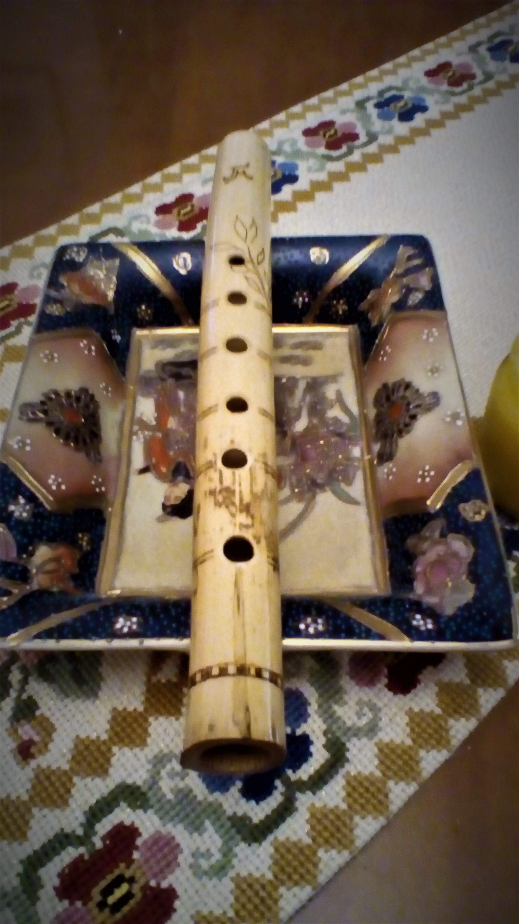

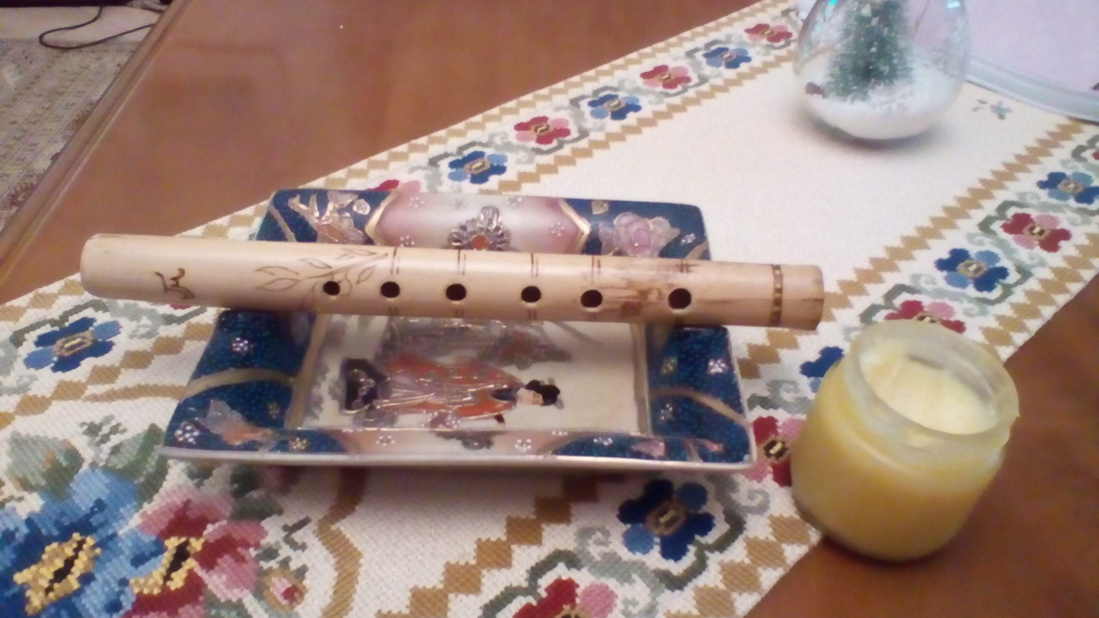

Φλογέρα από καλάμι με ανοιχτό επιστόμιο σε τονισμό Ντο. Στο βίντεο μπορείτε να δείτε τα στάδια κατασκευής και να ακούσετε ένα ηχητικό δείγμα.

μπραβο γιωργο, μερακλιδικα πραγματα, πολυ ωραια κ ενδιαφερουσα κατασκευη.
-αυτο που περνας εξωτερικα με κερι, λαδια, κλπ, τα κανεις ολα ενα μιγμα, ή τα περνας ενα ενα χερι ξεχωριστα;
-οι τρυπες εχουν αλλη διαμετρο ή ειναι ολες ιδιες;
-μικροδιορθωσεις στο υψος μια νοτας γινεται;
-ρωταω κοτσανες;
...βροχη οι ερωτησεις, ετεοκλης εδω ;D

Ευχαριστώ Στέλιο. Πρώτα γίνεται το λάδωμα με ελαιόλαδο ή οποιοδήποτε άλλο βρώσιμο λάδι. Το καλύτερο είναι το αμυγδαλέλαιο. Το λάδι προστατεύει το ξύλο ή το καλάμι (εσωτερικά και εξωτερικά) και βελτιώνει αφάνταστα την ποιότητα του ήχου. Μετά το λάδωμα, γίνεται το τελικό  φινίρισμα με την κεραλοιφή, η οποία προστατεύει το όργανο από την υγρασία. Όλη αυτή η διαδικασία επαναλαμβάνεται τουλάχιστον 4 φορές το χρόνο. Οι τρύπες δεν έχουν την ίδια διάμετρο. Η διάμετρος έχει να κάνει με το μήκος του οργάνου, την εσωτερική του διάμετρο και το πάχος των τοιχωμάτων. Οι τρύπες ανοίγονται πρώτα με μικρή διάμετρο για να μπορέσει να γίνει το κούρδισμα. Μία μικρή τρύπα εύκολα ανοίγει για να την φέρεις στο σωστό τόνο, αλλά μία μεγάλη τρύπα σε λάθος τόνο δε μπορεί να μικρύνει.

Πολύ ωραία Γεώργιε μπορείς να δείξεις πως το φτιάχνεις στο επιστόμιο;

Ευχαριστώ Νάσο. Το φαλτσοκόβω με το σουγιά και το λειαίνω με διαβαθμισμένα γυαλόχαρτα, από 60άρι μέχρι το 2000
