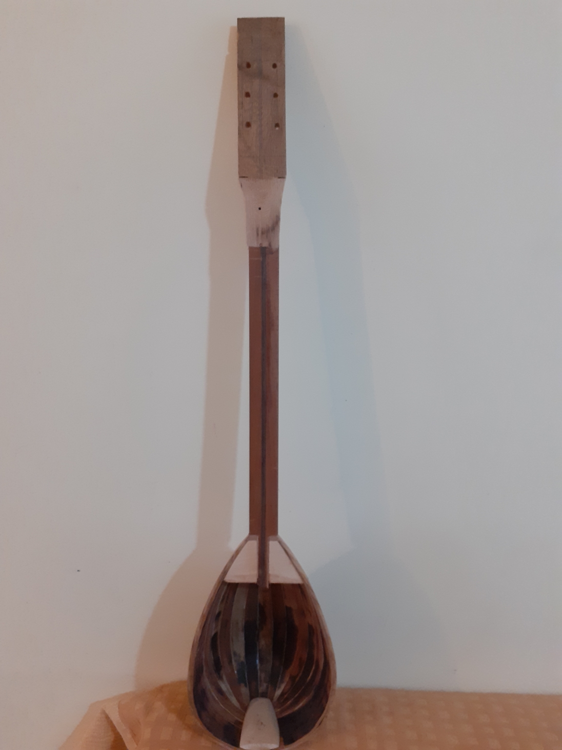

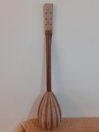

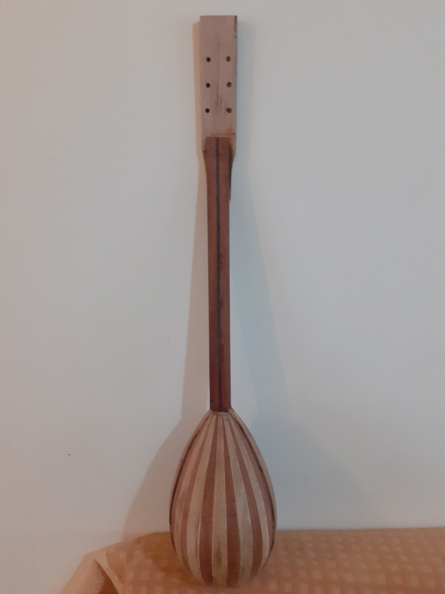

Ξεκαλουπωσα παιδιά...   Όλα καλά μέχρι εδώ,
Σε καλό δρόμο είμαι νομίζω,
Τον καβαλάρη σκέφτομαι να τον κάνω γύρω στα 12 με 13 εκατοστά.   (Είναι Καλή διάσταση για τζουραδακι;;)
Το καπάκι λέω να μην το δώσω καθόλου κλιση.
Απλά σκέφτομαι τι ποιότητα καπακιου να βάλω.....    (αξίζει να βάλω καλό καπακι;;;; ( Δεν το υποτιμαω απλά δεν εχω δει ποτέ τζουρα με πολύ στενά ίσια νερα, και λεω μπας και δεν χρειάζεται ή  δεν κανει να ειναι τοσο πικνα τα νερα λόγο όγκου σκάφους...)

« Απάντηση #122 στις: Δεκεμβρίου 20, 2019, 10:25:13 πμ »
Εγω να σου πω την αληθεια, θα προτιμουσα να δωσω λιγη κλιση-καμπυλη στα καμαρια(φανταζομαι αυτο εννοεις) ωστε να μπορεσω να ριξω λιγο ακομα το παχος του καπακιου, ισως και κατω απο τα 2 χιλιοστα. Εχω την αισθηση οτι ετσι αυξανω πολυ την ενταση.

« Απάντηση #123 στις: Δεκεμβρίου 20, 2019, 08:59:19 μμ »
συμφωνώ με τον Νικηφόρο για την κλίση, έστω και λίγο να δώσεις. Αλλιώς υπάρχει σοβαρός κίνδυνος να βουλιάξει το καπάκι, και δεν έχει να κάνει μόνο με την τάση και την πίεση των χορδών (που στον τζουρά είναι χαμηλότερες) αλλά με το ίδιο το ξύλο. Εδώ αφήνεις καπάκι με καμάρια κολλημένα κι αν δεν το κολλήσεις αμέσως στο σκάφος το βρίσκεις με ανάποδες καμπύλες.
Πάντα ένα καλό καπάκι είναι προτιμότερο. Κατά τη γνώμη μου δεν έχει να κάνει με τον όγκο του σκάφους (σε μπαγλαμάδες π.χ. μπορεί να κάνει μεγάλη διαφορά).
Αλλά ό τζουράς είναι μυστήριο όργανο. Έχει πολύ ιδιαίτερο χαρακτήρα ο ήχος του και πράγματι αυτό το ιδιαίτερο ηχόχρωμα μπορεί να αμβλύνει τις διαφορές και να παίξει σχεδόν το ίδιο καλά και με υποδεέστερο καπάκι - μάλλον για να το πω καλύτερα: η διαφορά δεν θα είναι τόσο φανερή με ένα καλύτερο καπάκι, απ' όσο θα ήταν σε ένα μπουζούκι.
Αν δεν έχεις καλό καπάκι βάλε και "δεύτερο", κλίση όμως δώσε. Θα "ζωντανέψει" και η φωνή.

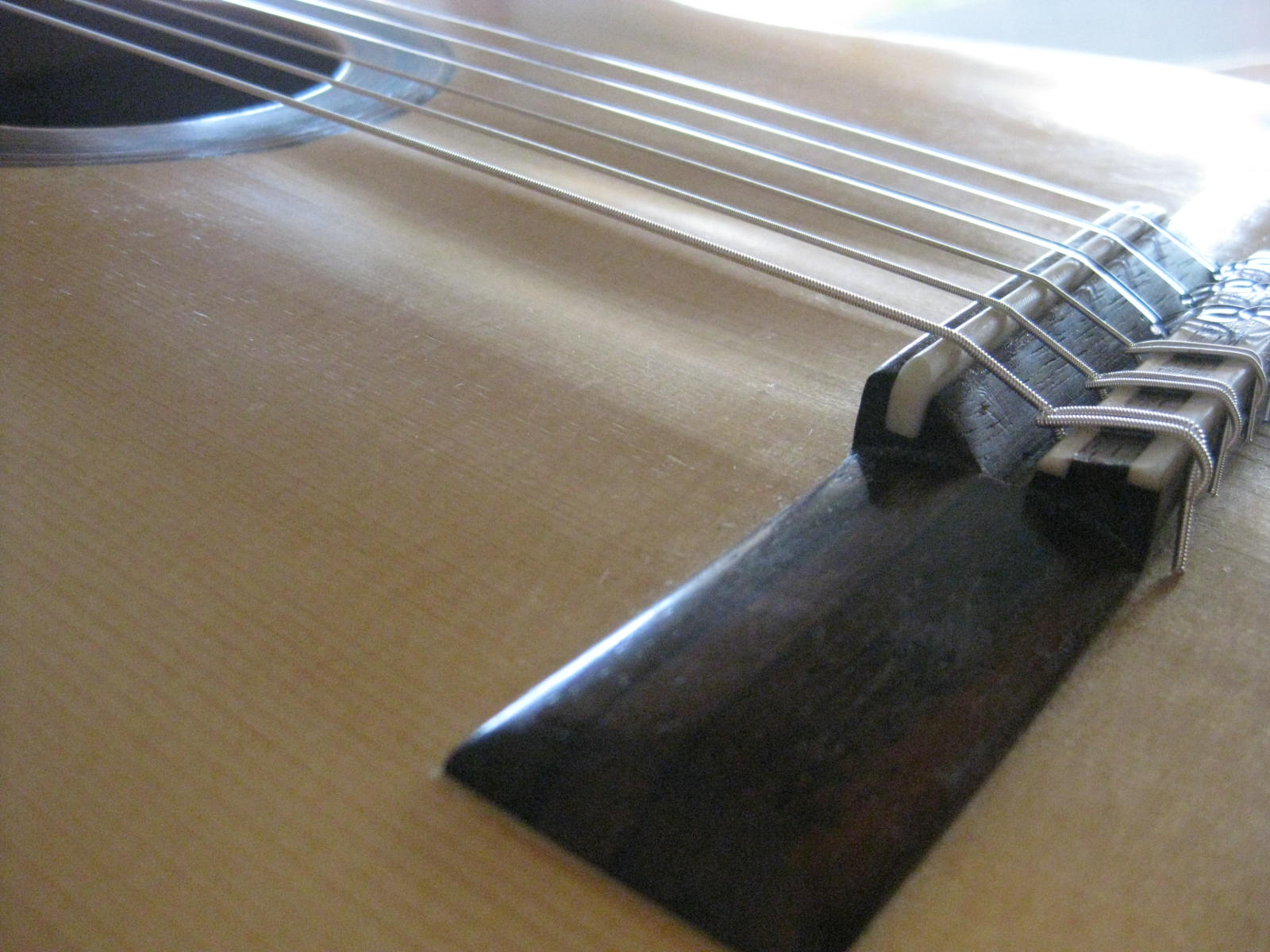

Απ: Φωτογραφίες και Βίντεο από Εργαστήρια : Δεκέμβριος 2019

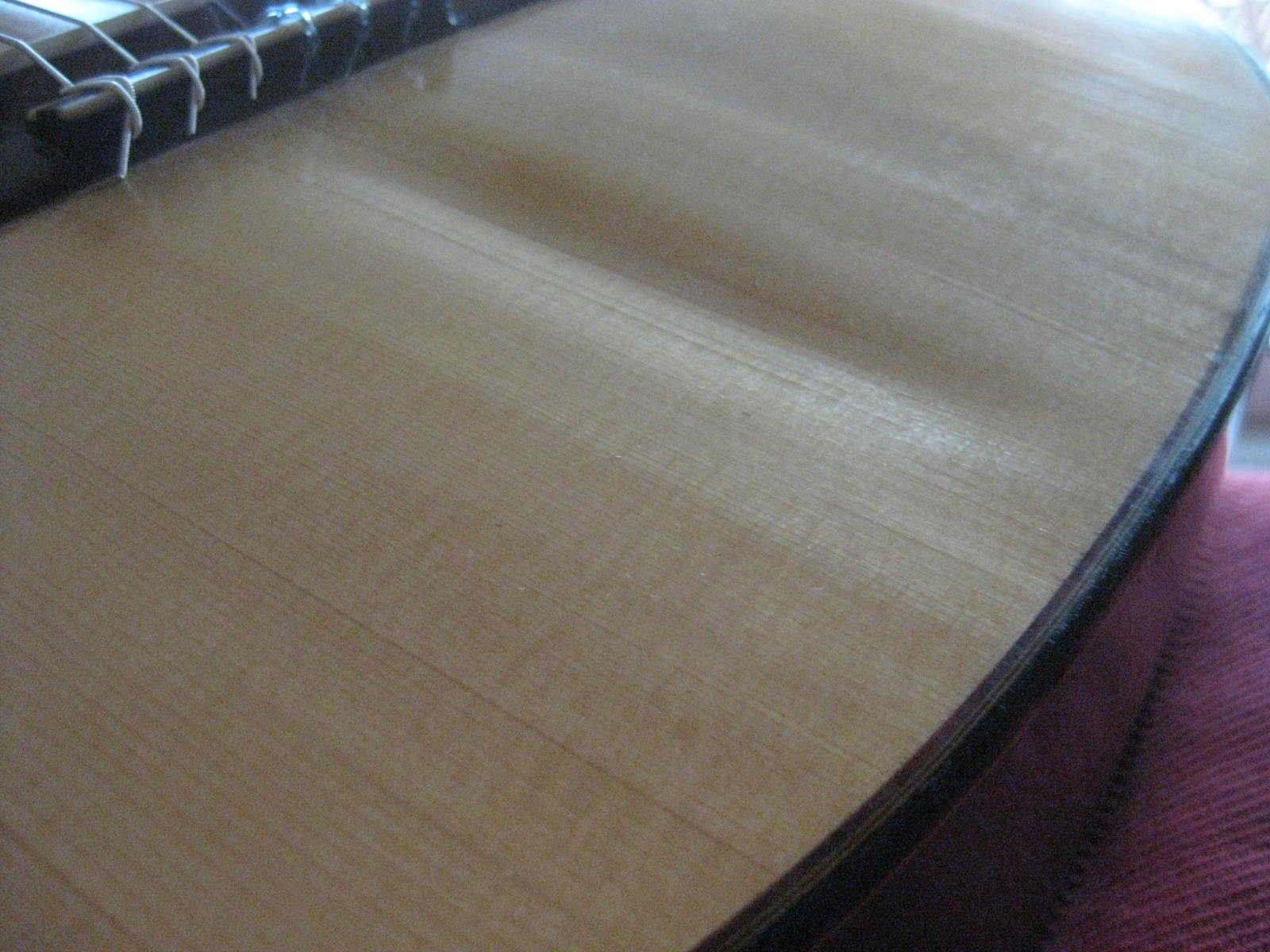

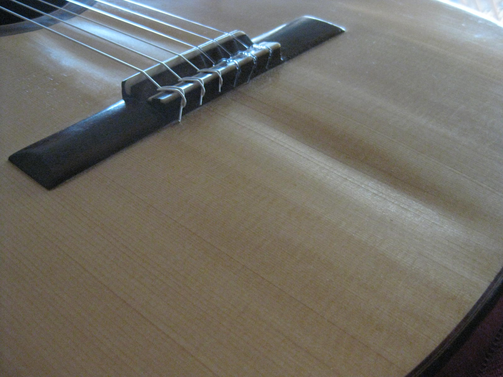

« Απάντηση #126 στις: Δεκεμβρίου 22, 2019, 03:22:23 μμ »
αυτα παθαινει κανεις οταν δεν βλεπει το σομφο στο καπακι και το κολλαει απο μεσα, και μαλιστα σε καλη κιθαρα...
εχει ξεκολησει ο καβαλαρης στη μεση, εχει κουφωσει αφου τραβηχτηκε το καπακι, οποτε ειναι και θεμα χρονου ποτε θα ξεκολησει ολακερος...
τι να του πεις.......... :-[

« Απάντηση #129 στις: Δεκεμβρίου 23, 2019, 11:00:23 πμ »
καλό κουράγιο Στέλιο

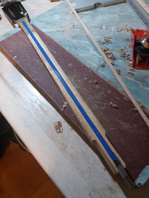

« Απάντηση #131 στις: Δεκεμβρίου 23, 2019, 11:32:58 πμ »

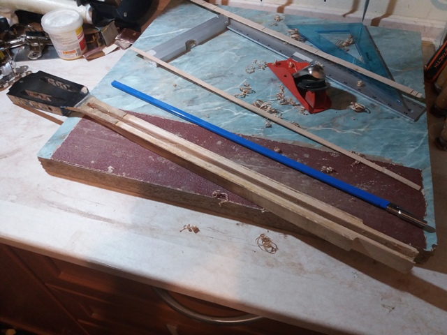

Μου εδωσαν προσφατα ενα 4χορδο μπουζουκι σκεβρωμενο, αλλα το καπακι σε αριστη κατασταση. Ειπα να το κανω τριχορδο, βαζοντας καινουριο μανικο , με βεργα, (και λιγο για την εμπειρια της διαδικασιας), κρατωντας ομως ολα τα αλλα κομματια.
Ετσι ξεκολλησα ταστιερα και καραολο, εκοψα το μανικο χωρις να ξεκολλησω το καπακι, καθαρισα το μορσο και ετοιμασα ενα νεο μανικι με υποδοχη για τη βεργα διπλης ενεργειας. Α εκανα και καινουργιες τρυπες στο καραολο, αφου εκλεισα τις παλιες.
Τωρα ειμαι εδω:
(δυστυχως φωτο απο την αρχικη κατασταση δεν κρατησα) ;D ;D ;D

« Απάντηση #133 στις: Δεκεμβρίου 23, 2019, 12:03:56 μμ »
...εμένα πάλι εν αντιθέσει με τον Δημήτρη με θλίβει το ότι το κάνεις τρίχορδο! ;D
Νικηφορε η βέργα δείχνει τεράστια!!........το ενεργό μηκος της βέργας πρέπει να ξεκινάει κοντά στην ένωση και η άκρη , η κεφαλή της βίδας σχεδόν πρόσωπο με τον τάκο.
Γνώμη μου !!! :)

« Απάντηση #134 στις: Δεκεμβρίου 23, 2019, 12:22:42 μμ »
Καλα, το θεμα τετραχορδο, δεν το σχολιαζω ;) ;) θα φαμε τα μουστακια μας. ;) ;) ;)
Τωρα για το μηκος της βεργας...εχεις δικιο, επαιρνε και μικροτερη. Βασικα την ειχα παραγγειλει για ενα 69ρι μπουζουκι που ειχα στα υπ'οψιν να φτιαξω, αλλα τελικα την εβαλα εδω. Βεβαια τελικα το μονο προβλημα φανταζομαι οτι ειναι τα μερικα γραμμαρια παραπανω, τα οποια καθως ειναι κοντα στον τακο, ελπιζω να μη μου δημιουργησουν ιδιαιτερο προβλημα ζυγισματος.
Με το μανικο πανω στο σκαφος, η ακρη της βιδας φτανει 1 χιλιοστο πριν απο το πρωτο καμαρι. Εκανα και μια τρυπουλα στο καμαρι, ισα ισα να περναει το κλειδακι αλεν.
