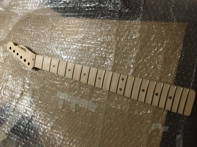

« Απάντηση #15 στις: Νοεμβρίου 28, 2019, 12:12:24 μμ »
Πέρα από τη βέργα που θέλει παραπάνω δουλειά να μπεί το μονοκόμματο δίνει απλότητα στην κατασκευή και διαφορετικό ήχο στο όργανο ειδικά το κελεμπέκι ποιο σκαστό και πριμαριστό ήχο

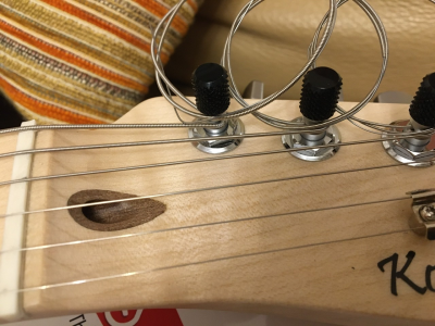

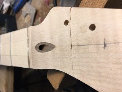

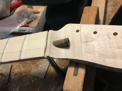

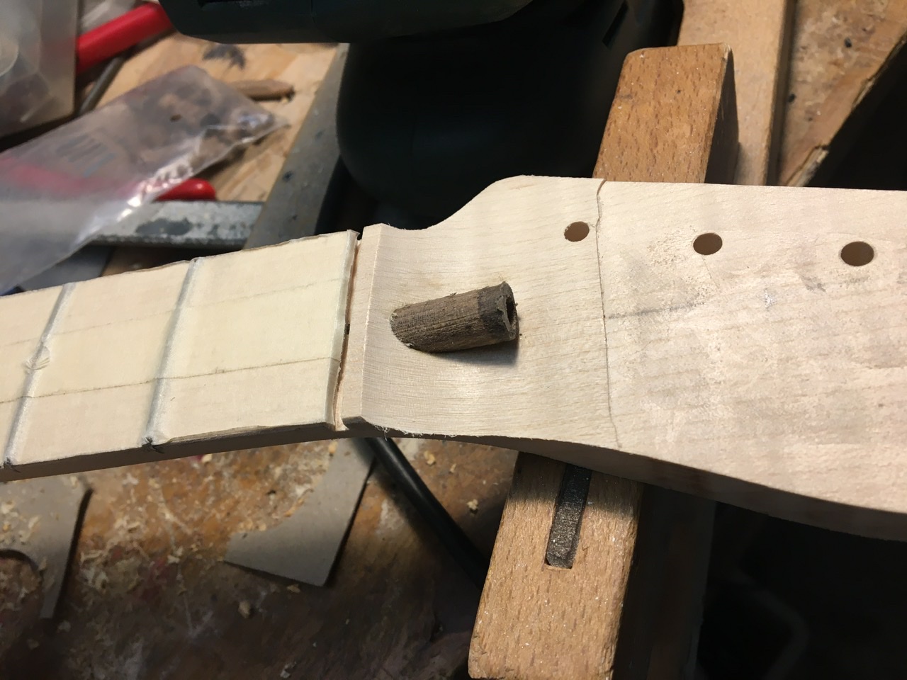

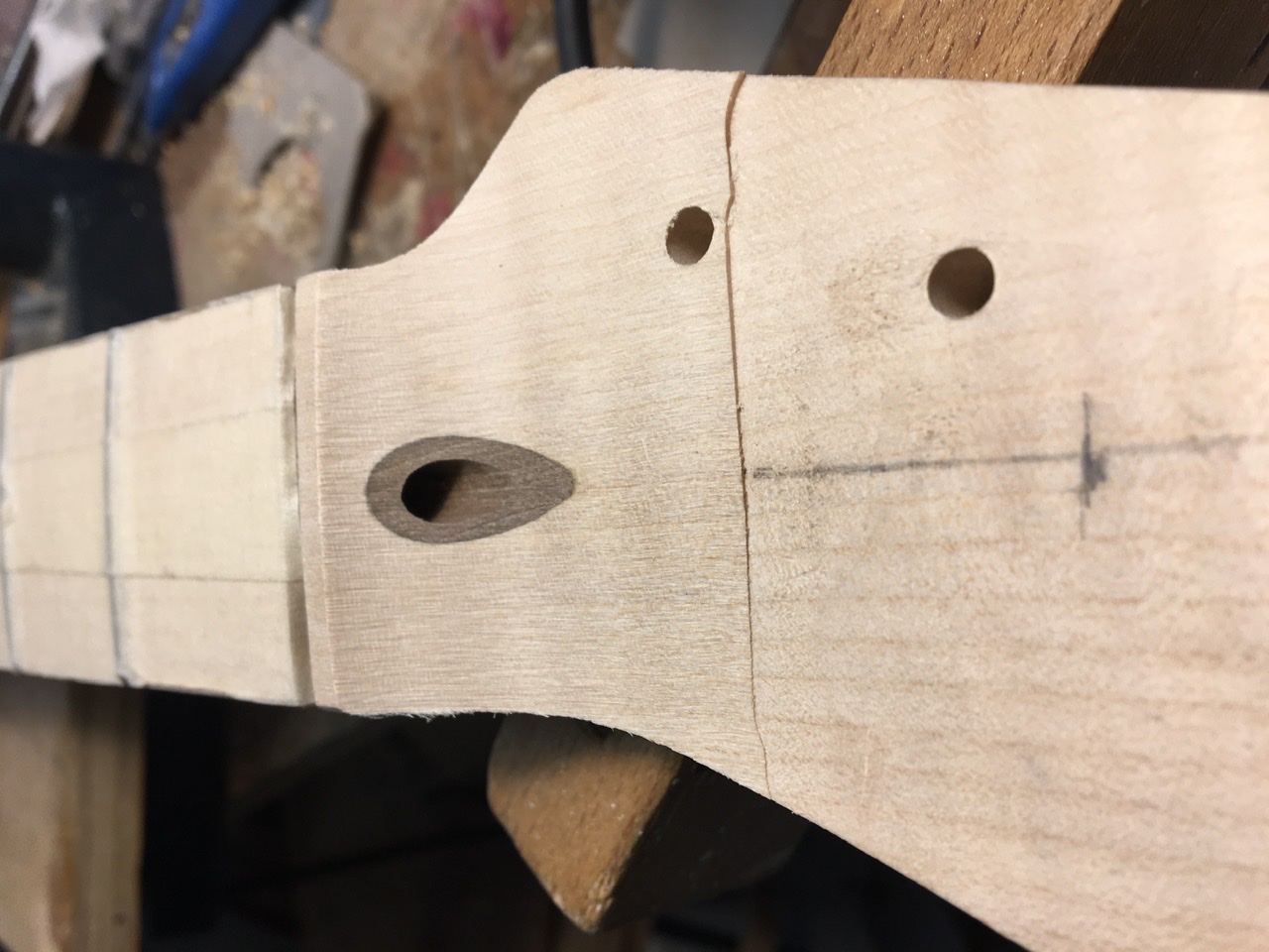

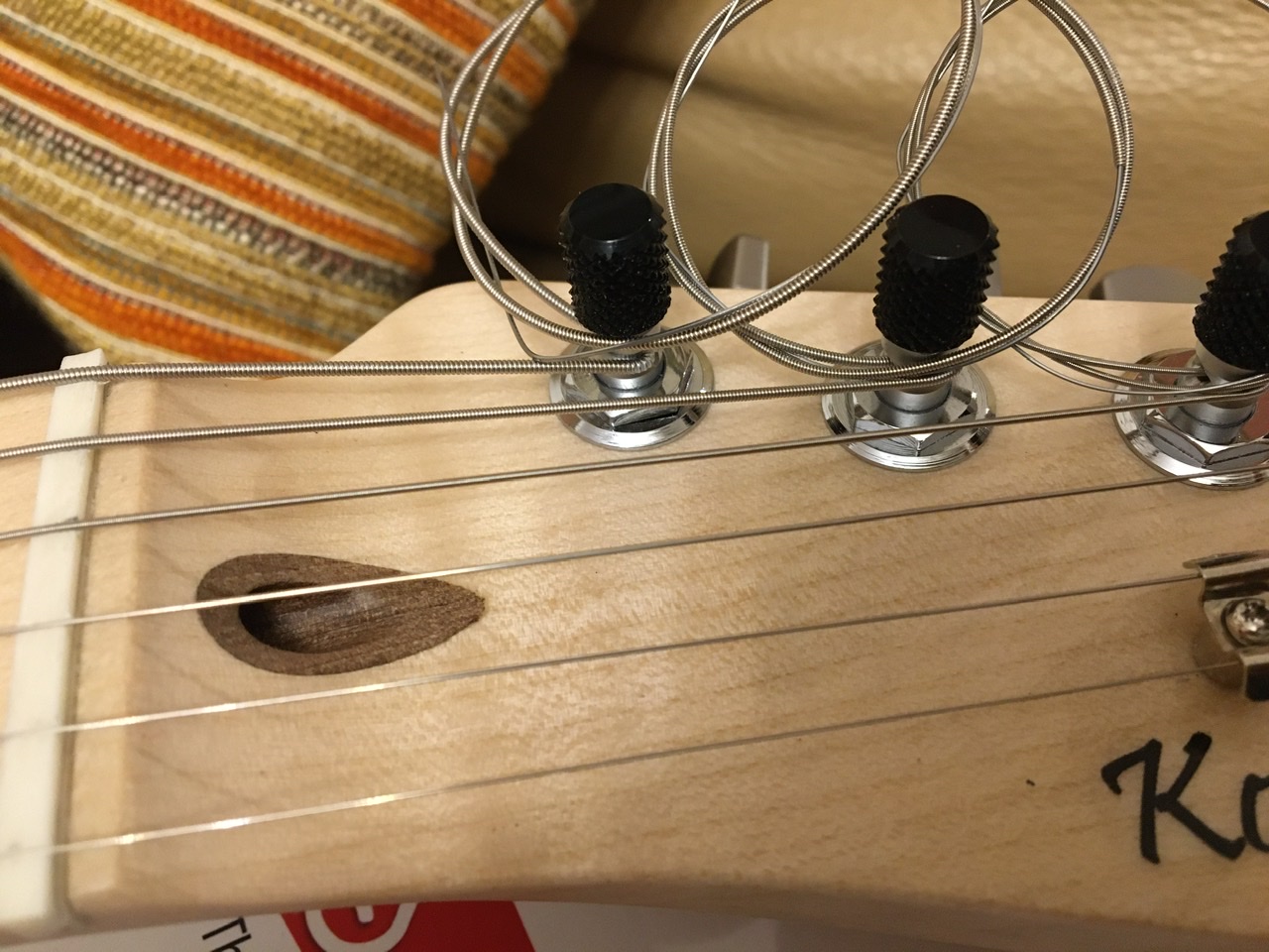

Έτριψα το ξύλο προσεκτικά για τη σωστή κλίση και έβαλα την ξύλινη τάπα στην τρύπα του truss rod
Η τρύπα στην τάπα έγινε λίγο έκκεντρα γιατί έτσι κάθεται στη φωλιά και το παξιμάδι  ;D
Απ: Μπράτσο Telecaster ένα κομμάτι flame maple
« Απάντηση #17 στις: Νοεμβρίου 30, 2019, 05:28:59 μμ »
Είσαι μάστορας.. Τέλος.. πολύ δύσκολη δουλειά και την έκανες τέλεια.. απλά μπράβο..
« Απάντηση #18 στις: Νοεμβρίου 30, 2019, 11:07:47 μμ »
Νάσο, πολύ σέξυ αυτή η τρύπα!
Από κάτι τέτοιες λεπτομέρειες αναδεικνύεται η κατασκευή...

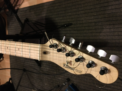

« Απάντηση #23 στις: Ιανουαρίου 15, 2020, 11:16:13 μμ »

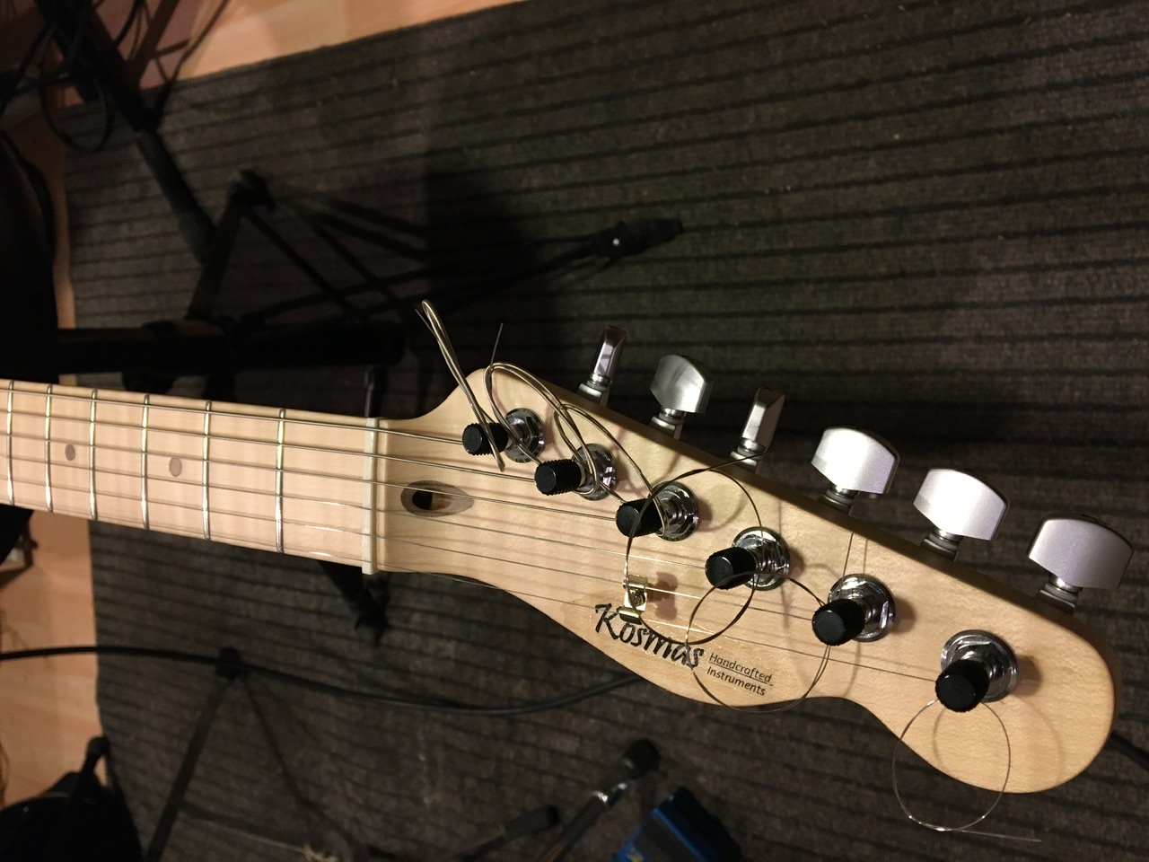

Το μπράτσο τρίφτηκε καλά καί βάφτηκε με ακρυλικό μάτ
Η βαφή δεν έγινε από μένα και το logo δεν μπήκε στη θέση του πριν να βαφτεί οπότε μπήκε εκ των υστέρων και σταθεροποιήθηκε στη θέση του με λίγο γόμαλάκα
Τώρα πρέπει να ξανά δεχτεί μερικά χέρια βερνίκι τοπικά
Το logo είχε τυπωθεί στο ειδικό διάφανο φίλμ πριν κανα χρόνο οπότε για κάποιο λόγο είχε την τάση να διαλύεται σε κομμάτια όταν το τοποθετούσα .
χρειάστηκε πρώτα να ρίξω από πάνω δύο χέρια γομαλάκα πριν το βάλω  οπότε κατάφερα να το τοποθετήσω στη θέση του σώο και αβλαβές
« Απάντηση #24 στις: Ιανουαρίου 16, 2020, 06:59:32 πμ »
ωραια νασο!
αυτο το φιλμ το διαφανο ειναι πλαστικο; αυτοκολλητα δεν μπορεις να τυπωσεις να μη παιδευεσαι μετα;;
που λες διαλυεται, μηπως το ειχες αποθηκευσει σε μερος που το χτυπαει ηλιος-ζεστη κ πολυμεριστηκε το υλικο; η ειναι ετσι απο κατασκευης;
« Απάντηση #25 στις: Ιανουαρίου 16, 2020, 07:11:53 πμ »
Το φιλμ ειναι πλαστικό και ειναι πολύ λεπτό σε πάχος, βρίσκεται πάνω σε χοντρό χαρτί το τυπώνεις σε εκτυπωτή laser και το εμβαπτίζεις σε νερό για να ξεκολλήσει από το χαρτί και να το βάλεις στο ξύλο
Αυτό που είχα τυπώσει μάλλον πολυμερίστηκε για κάποιο λόγο και διαλυόταν, η γομμαλάκα που πέρασα από πάνω πριν το βρέξω το κράτησε για να μην διαλυθεί
Κάτι σαν τα αυτόκόλητα που έβαζαν παλιά στα κόκκινα αυγά του Πάσχα

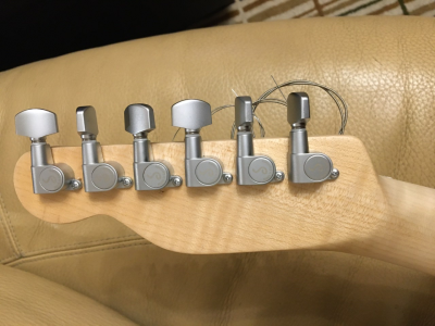

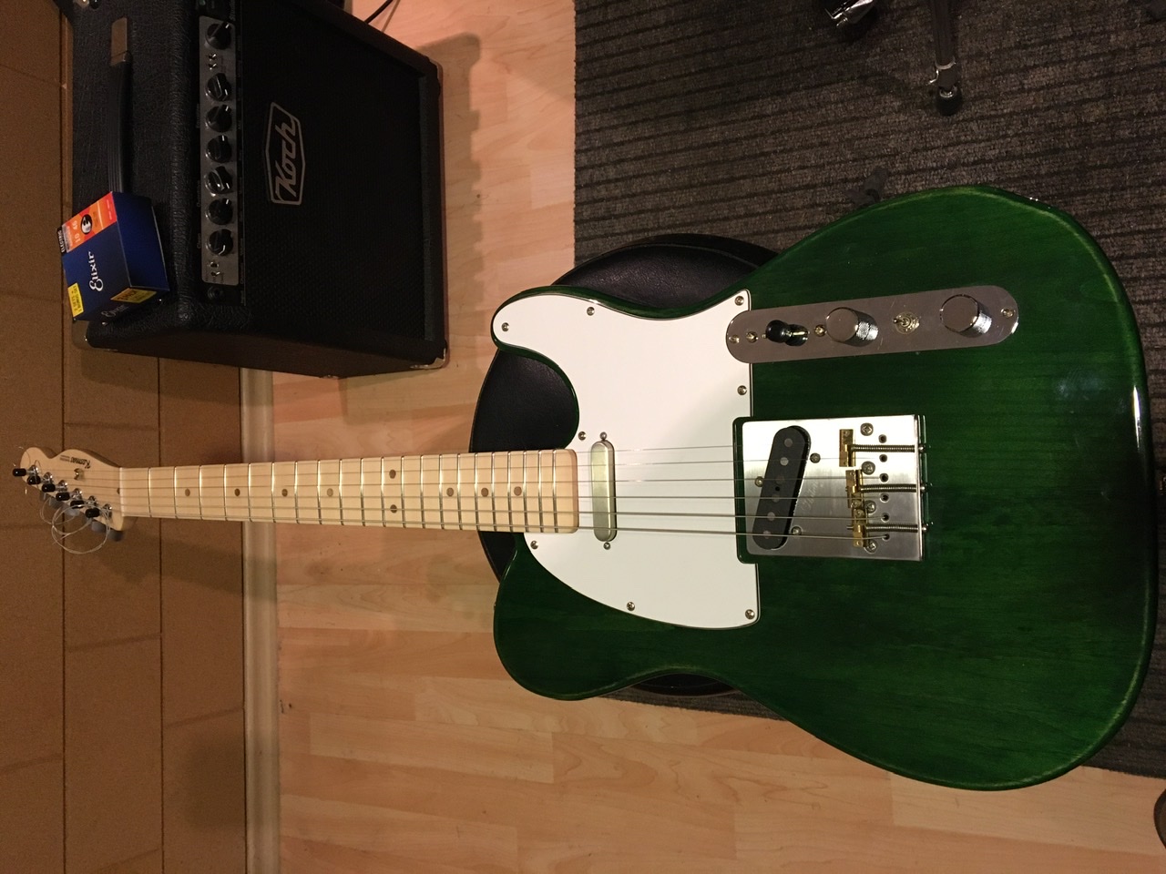

« Απάντηση #26 στις: Ιανουαρίου 21, 2020, 09:08:17 μμ »

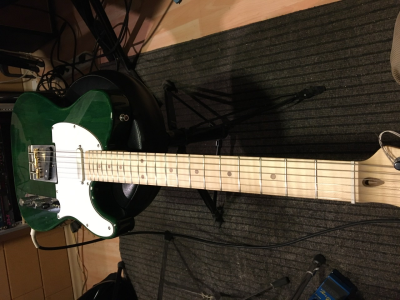

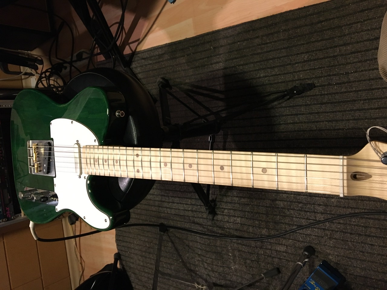

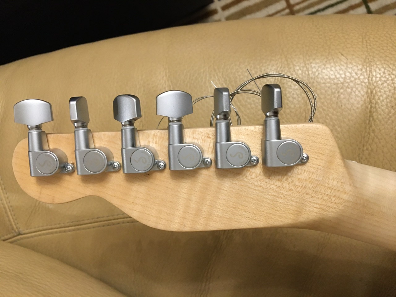

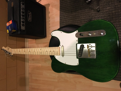

σήμερα τη δοκίμασα, πέρασα χορδές 10ρες έκοψα τις θέσεις στο κόκκαλο κάποιες ψιλό ρυθμίσεις σε action μαγνήτες κλπ
άριστα , νομίζω έχω γίνει tele addicted
Σκάσιμο , καθαρότητα, ένταση, το μπράτσο είναι ματ βολεύει κάπως καλύτερα από το γυαλιστερό, λίγο ελαφρύτερη από την προηγούμενη χρωστάω οικογενειακή φωτό
Το κόκκαλο θέλει τριμάρισμα και λείανση δεν έχει τελειώσει ακόμα
λεπτομέρειες για μαγνήτες - γέφυρα προσεχώς
Έγινε και μια πατάτα, τα κλειδιά shaller m6 locking satin δεν είχαν μέσα τα παξιμάδια οπότε έβαλα κάποια άλλα από σετ m6 κανονικό έως να βρούμε τα δικά του, είναι η δεύτερη φορά που μου έρχεται σετ με ζήτημα στα τεμάχια
