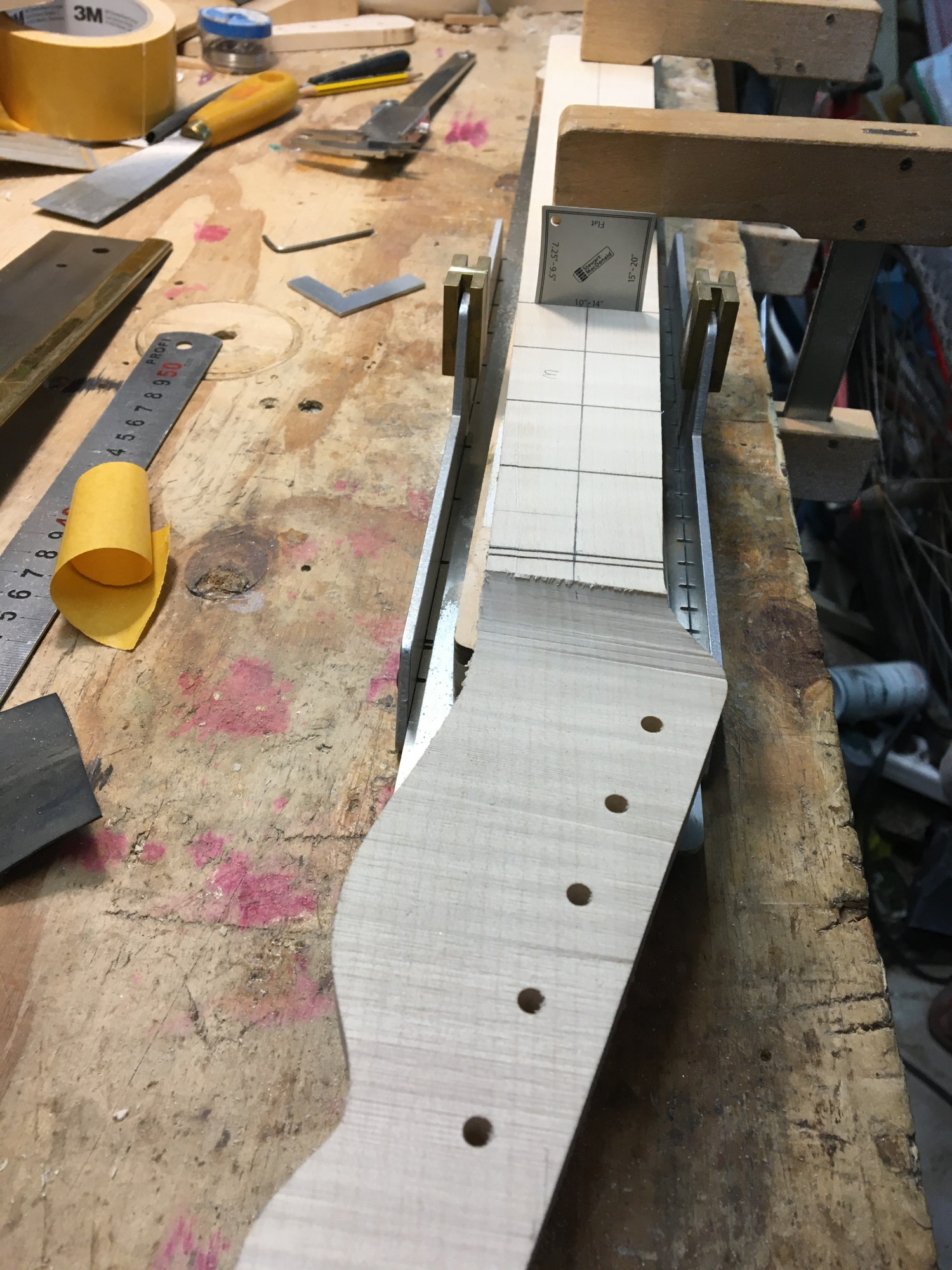

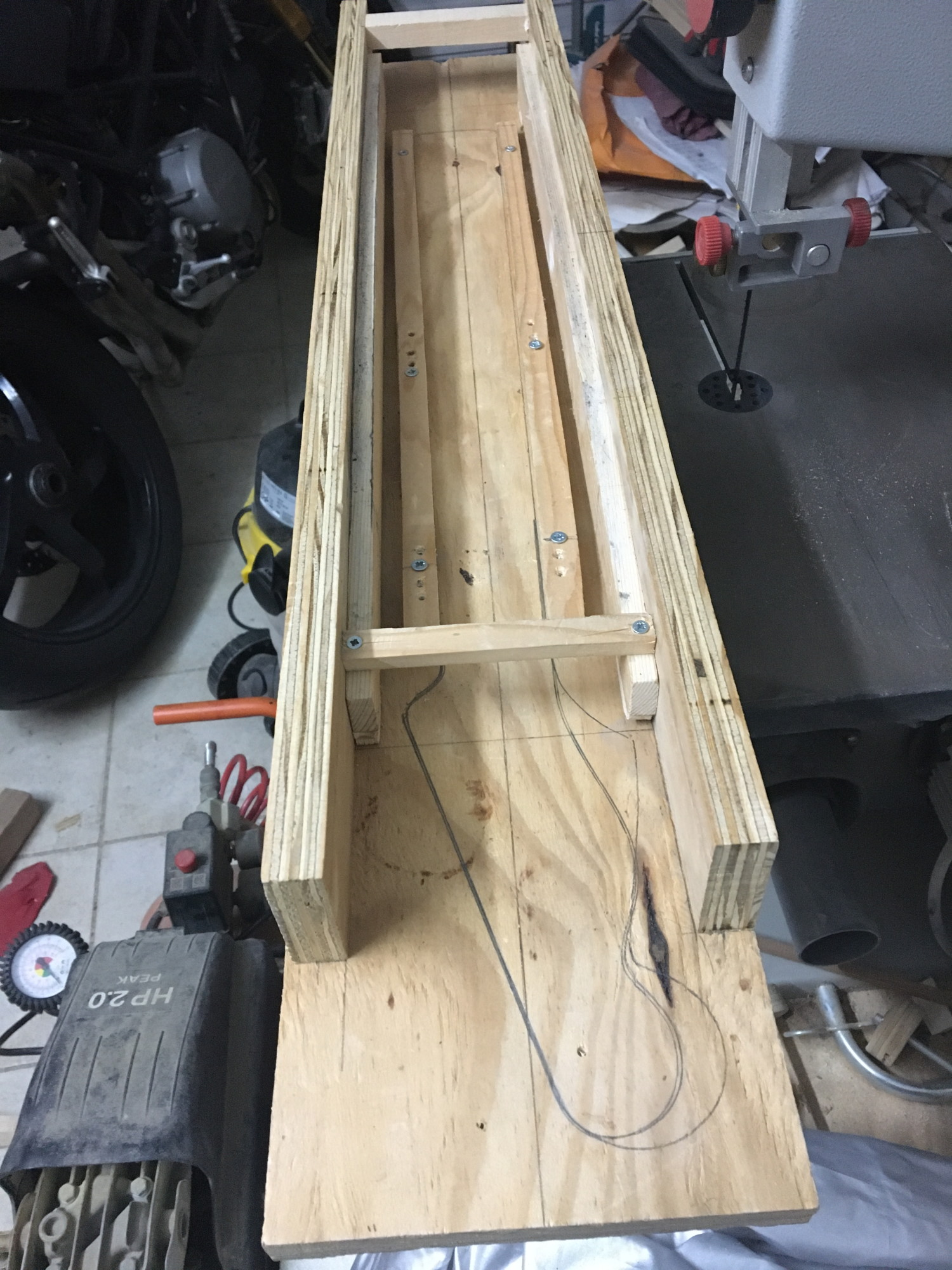

Για να μπορέσω να το φτιάξω από ένα μονοκόμματο κομμάτι ξύλο έπρεπε να αλλάξω την έως τώρα τεχνική μου για την κατασκευή του και να βάλω την βέργα από την πίσω πλευρά του μπράτσου δημιουργώντας αυτό το χαρακτηριστικό Συρίτι από καρυδιά που έχουν οι original Tele στην πίσω πλευρά

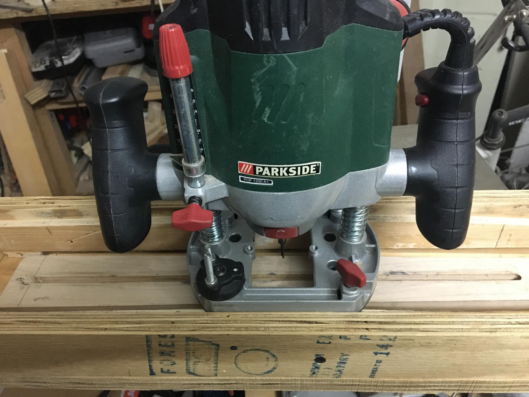

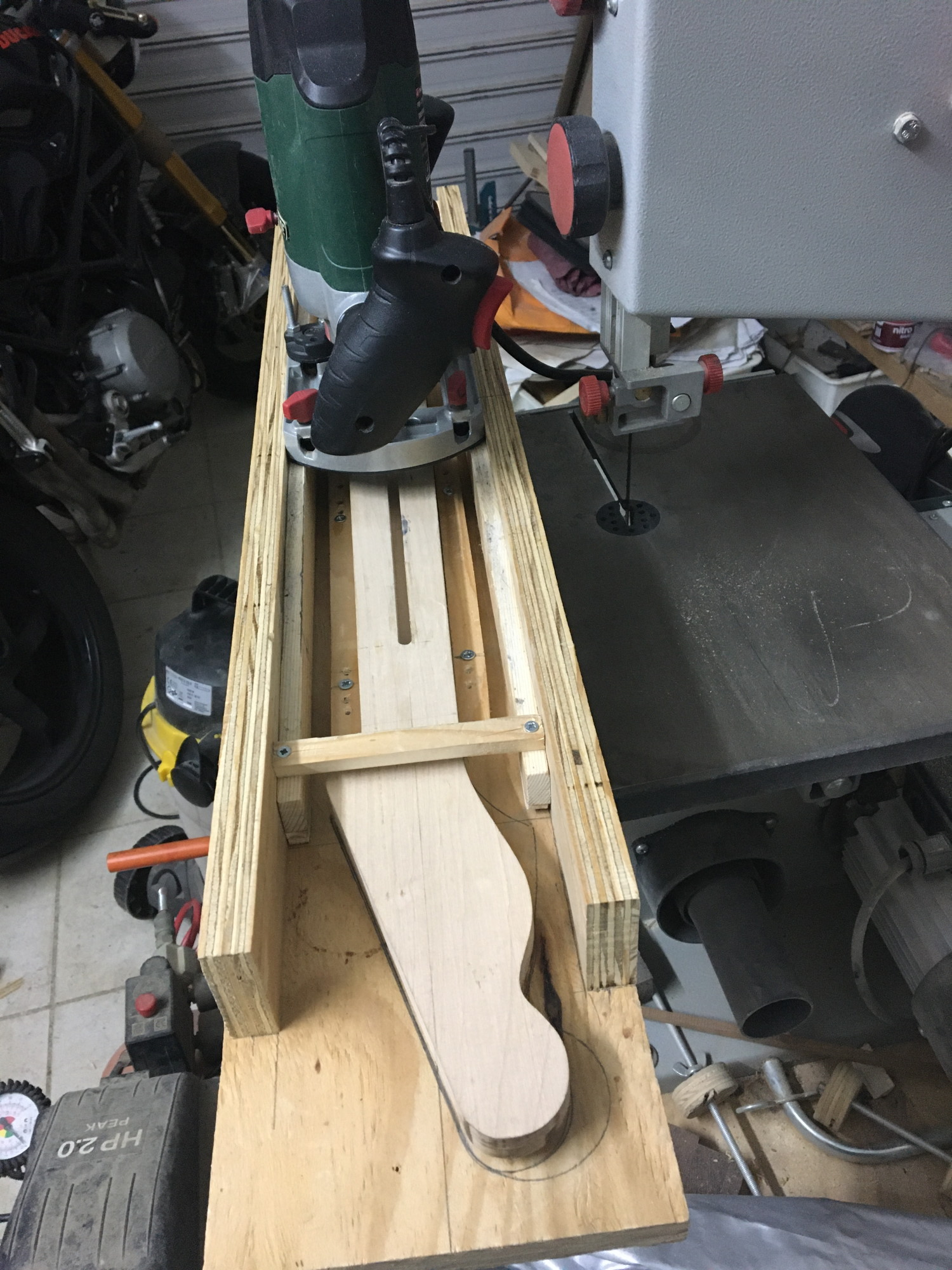

Για να μπορέσει να κοπεί με το ρούτερ σωστά το κανάλι του truss rod έπρεπε πρώτα να φτιαχτεί ένας οδηγός που να ειναι ακριβώς στα μετρα του ρούτερ δλδ να Μπαίνει το ρούτερ μέσα στον οδηγό και να μην έχει την δυνατότητα να παρεκκλίνει και να κόψει λάθος το κανάλι
Για την κατασκευή του νέου οδηγού βοήθησε ένας οδηγός που μου έδωσε ο Θάνος -Thanozin τον οποίο αντέγραψα και τον έφερα στα μέτρα του δικού μου ρούτερ-Θάνο ευχαριστώ!
Και για να είμαι σίγουρος ότι το πολύτιμο flame maple δεν θα καταλήξει στο τζάκι από καμμιά στραβο-κοψιά

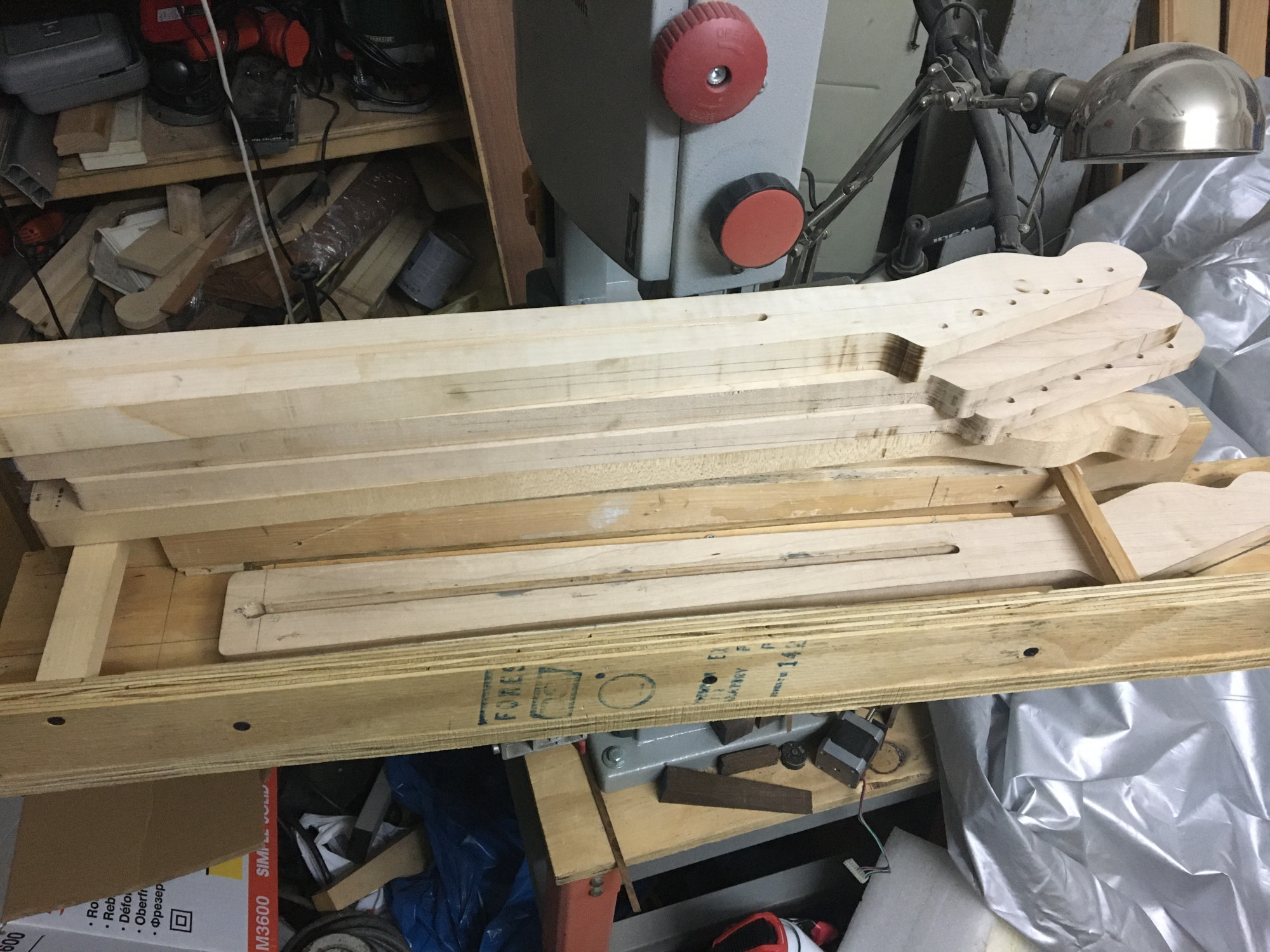

Ξεκίνησα να φτιάχνω πέντε (5) μπράτσα ταυτόχρονα από απλό κελεμπέκι ώστε να αποκτήσω την τεχνογνωσία πριν ασχοληθώ με το τελικό κομμάτι οπότε όλες οι εργασίες γίνονταν επι πέντε για να είμαι σίγουρος ;D

Τα υπόλοιπα θα περιμένουν τη σειρά τους, κάποια πέτυχαν κάποια όχι τόσο όπως θα δούμε παρακάτω ;D

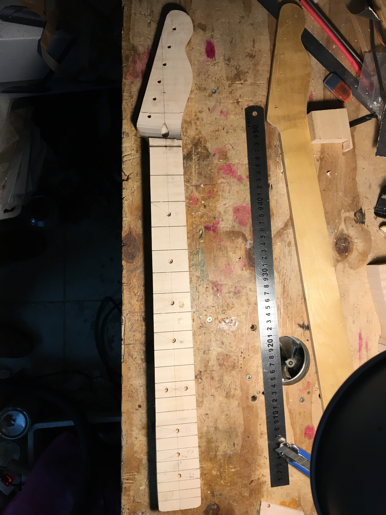

Ανεβάζω και φωτο γιατι μια φωτο χίλιες λέξεις..
Απ: Μπράτσο Telecaster ένα κομμάτι flame maple
« Απάντηση #3 στις: Νοεμβρίου 26, 2019, 12:42:58 πμ »
Το κοπτικό που φαίνεται στο ρούτερ δεν ειναι αυτό που ανοίχτηκε το κανάλι, ανοίχτηκε με κοπτικό 6mm
μετά το άνοιγμα του καναλιού κατ ευθείαν στο ψητό

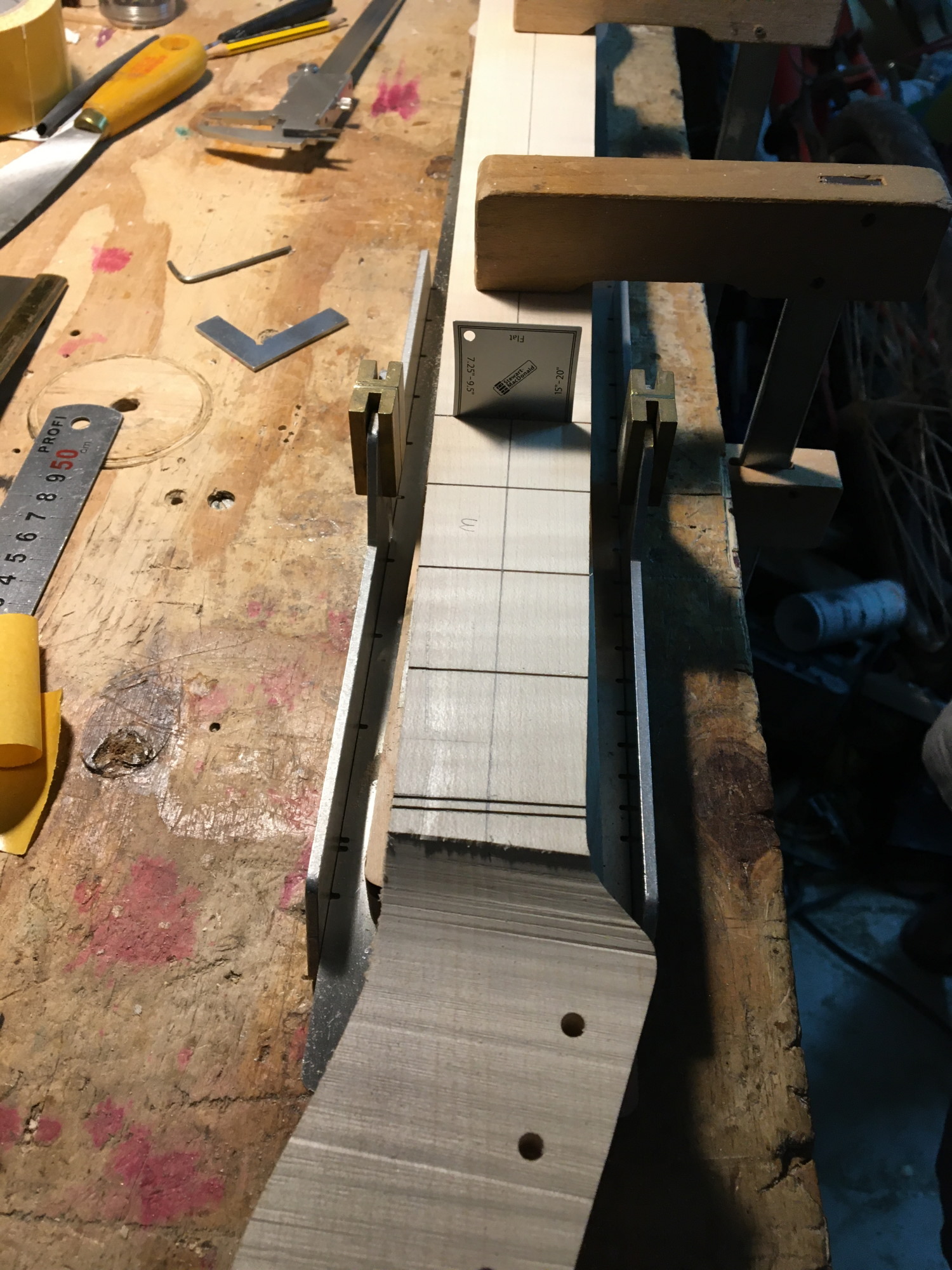

χάραγμα για τα τάστα απ ευθείας στο μπράτσο ;D
Πρώτη φορά... one piece neck

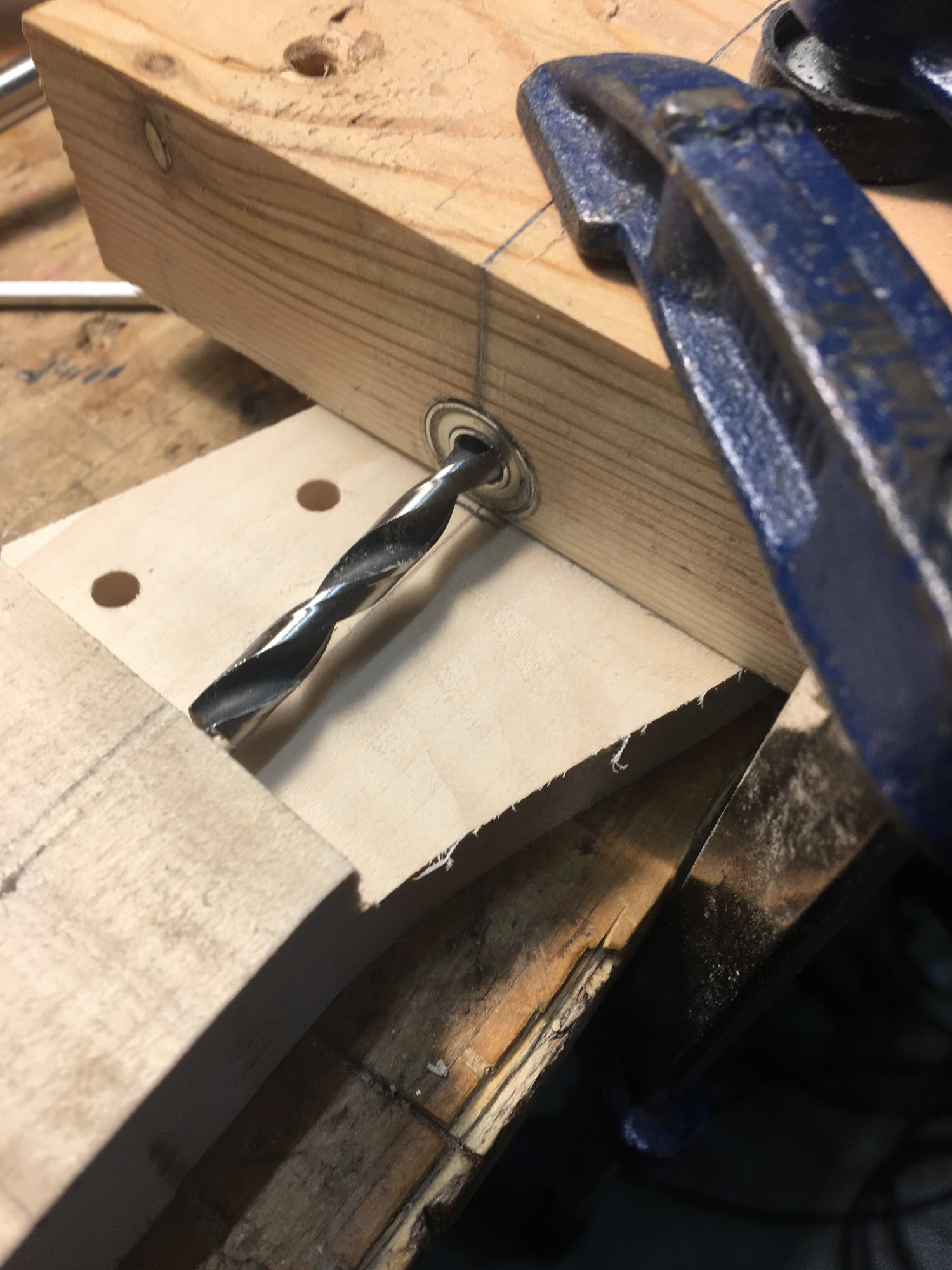

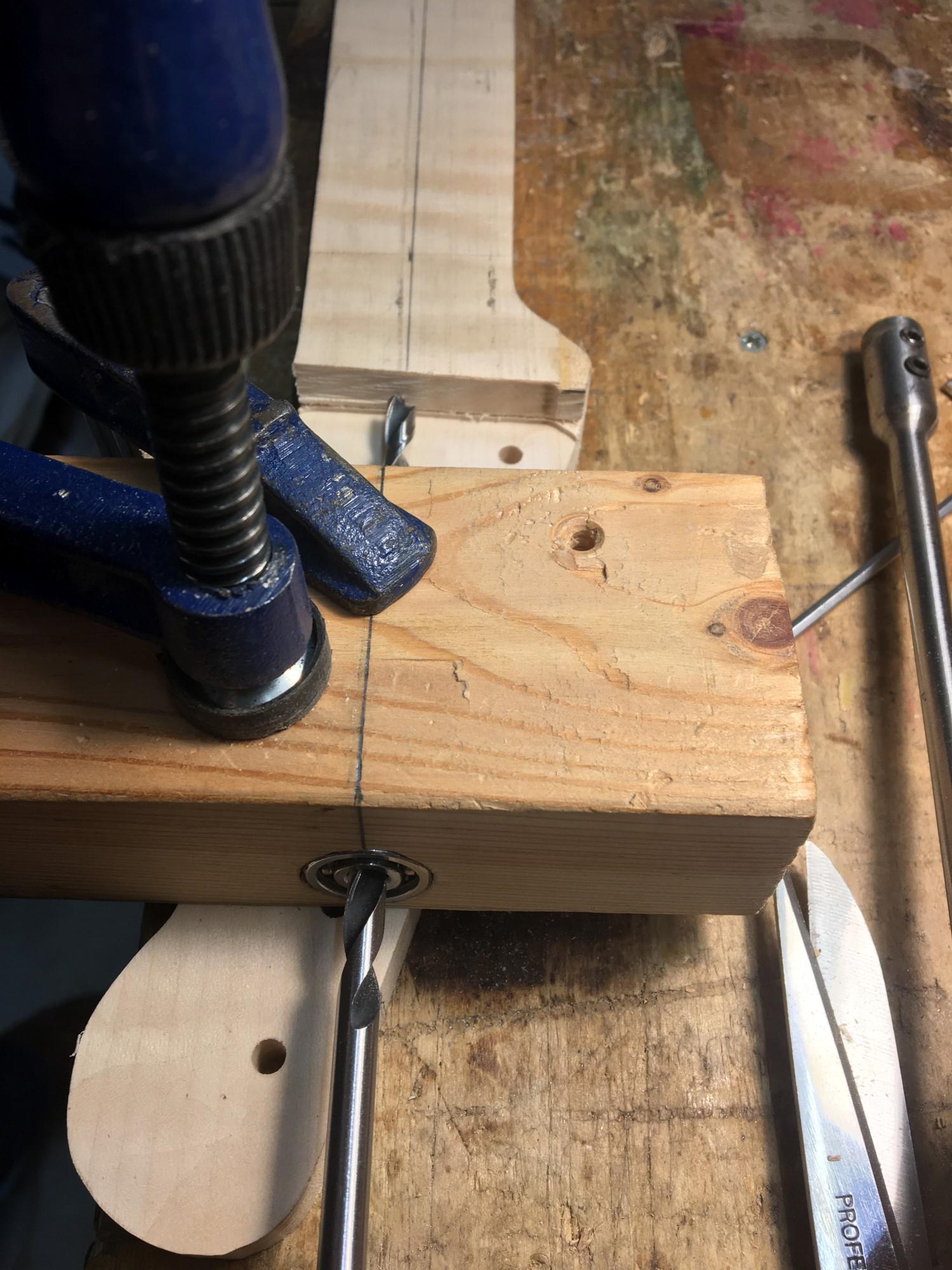

Και μετά το χάραγμα σε 25,5 inches προχωράμε στα δύσκολα >:(
Τρύπημα απο την πάνω μεριά στο headstock (καράολο) υπο γωνία 3 μοίρες ώστε η μία τρύπα να πέσει ακριβώς στην κάτω μεριά του καναλιού
Επιτυχία 2/5
Δύο μόνο έπεσαν ακριβώς με ακρίβεια 0,5 mm τά υπόλοιπα πήγαν στο γάμο του Καραγκιόζη όχι πως θα πάνε χαμένα, έφτιαξα καβίλια έξι χιλιοστά την κόλλησα μέσα στην λάθος τρύπα και ξανατρύπησα με μεγαλύτερη επιτυχία
Για να καταφέρω τις τρύπες στο κέντρο έφτιαξα template με ρουλεμάν ;D
Παρ όλα αυτά δεν με ικανοποιεί αυτή η λύση και σκέφτομαι να την τροποποιήσω για καλύτερη ακρίβεια.
Ιδωμεν

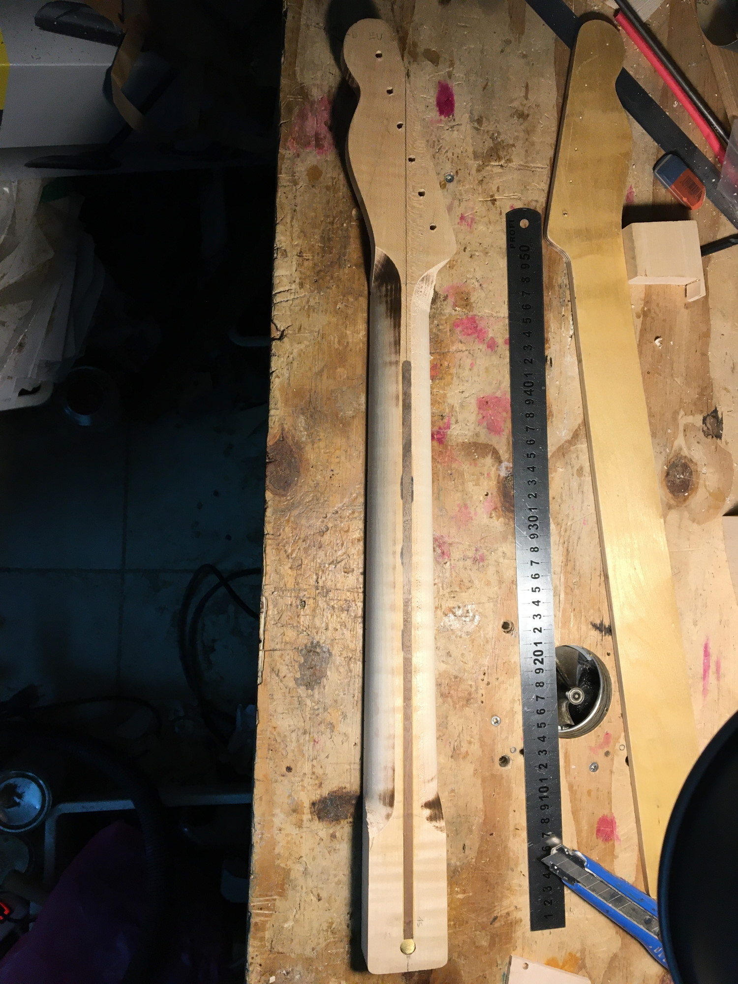

Θα διερευνήσω αν μπορώ να ανοίξω την τρύπα απο την μεριά που έγινε το κανάλι ;D

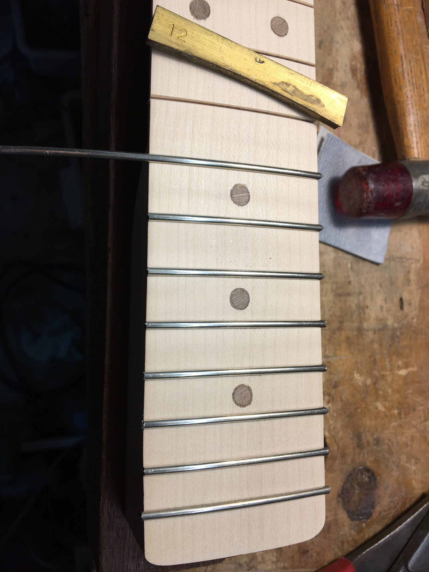

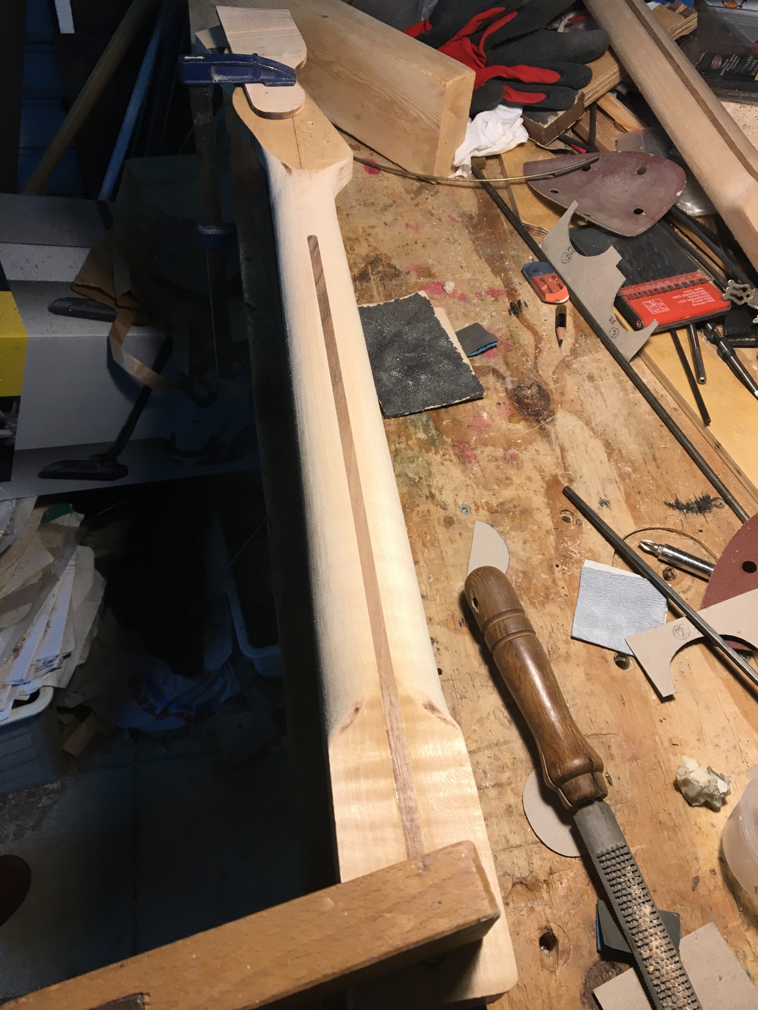

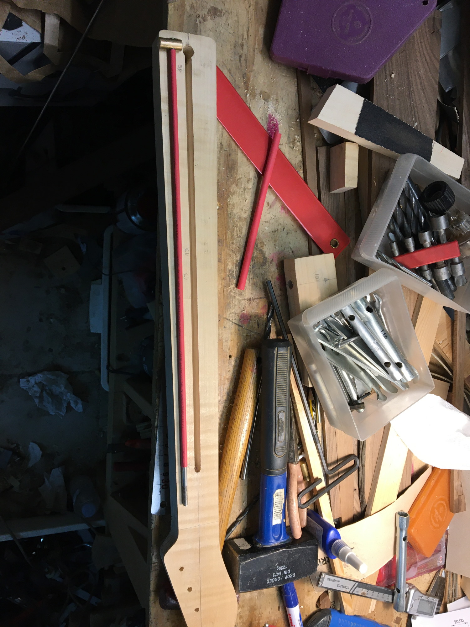

Εργασιών συνέχεια με πέρασμα του truss rod που φτιάχτηκε στο χέρι απο έλασμα 5mm
Αριστερά η ορειχάλκινη "άγκυρα" χορηγία του Θάνου :)
Μπήκε στη θέση του και το υπόλοιπο καλύφθηκε απο καρυδιά 6mm
μετά απο αυτό δίνεται η κούρμπα στο μπράτσο με το γιγαντιαίο κοπτικό διαμέτρου 1/2in με R 25,4mm (φαίνεται στην τρύπα του πάγκου με το Makitta απο κάτω)

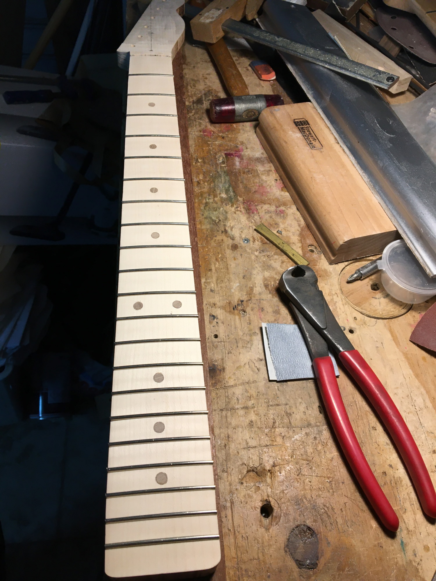

Σειρά έχουν τα τάστα που ειναι medium jambo της Hosco
Τελικό λιμάρισμα και φινίρισμα στα τάστα
Ρασπάρισμα απο πίσω - τώρα μοιάζει με μπράτσο κιθάρας :)
