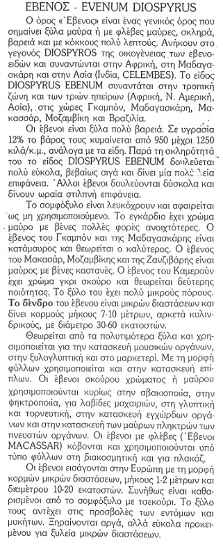

Δημήτρη,
μια που άνοιξες ξεχωριστό θέμα για τον έβενο (είχε αρχίσει η κουβέντα στο θέμα "Τριανταφυλλιά"), παραθέτω σε εικόνα το κείμενο ενός εξειδικευμένου βιβλίου γραμμένο από δασολόγο για τον έβενο.
Επίσης, επειδή ως επισκέπτης παρακολουθώ και αυτό το φόρουμ, δείτε που αλλού μπορεί να χρησιμοποιηθεί ο έβενος, παίρνοντας ιδέες και από την οργανοποιία : http://www.spearfishingforum.gr/viewtopic.php?f=19&t=14250

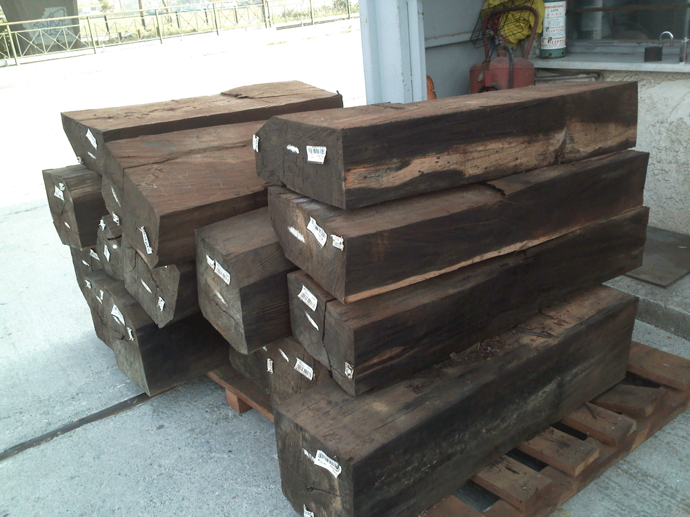

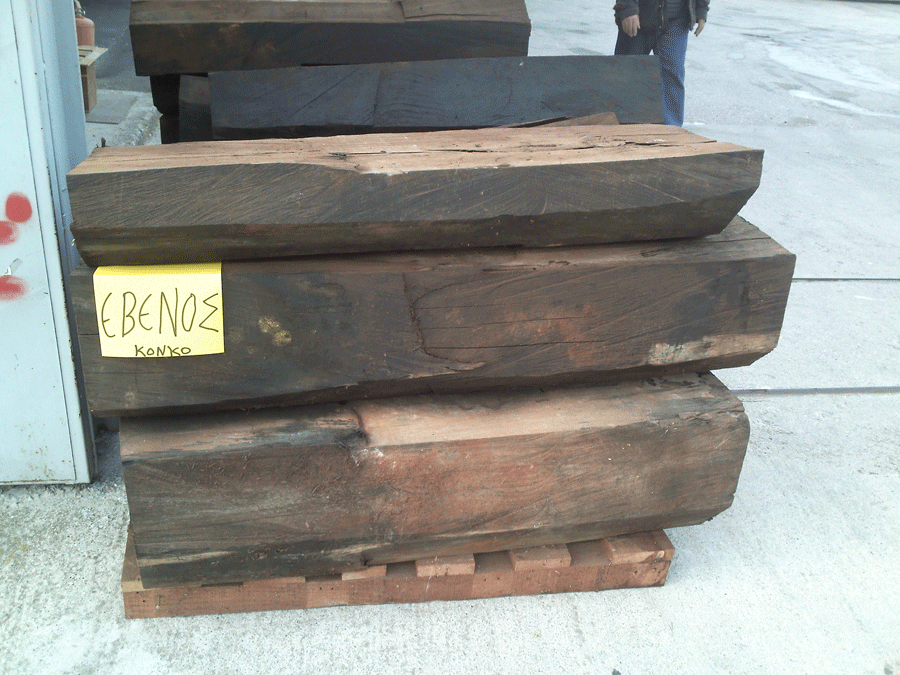

« Απάντηση #12 στις: Νοεμβρίου 13, 2013, 12:38:52 πμ »
Πήγα σε ένα ξυλάδικο και στην είσοδο είδα αυτό!
Έμεινα άγαλμα.
toton
  • Μηνύματα: 41
  • Αριθμός κατασκευών: 100+
Απ: ΜΑΟΝΙ Η ΕΒΕΝΟΣ
« Απάντηση #13 στις: Νοεμβρίου 13, 2013, 12:40:29 πμ »
Πόσες ταστιέρες γίνονται;!;
Απ: ΜΑΟΝΙ Η ΕΒΕΝΟΣ
« Απάντηση #14 στις: Νοεμβρίου 13, 2013, 10:29:36 πμ »
άπειρες αλλά έχει και φύρα τα μάζεψες?
