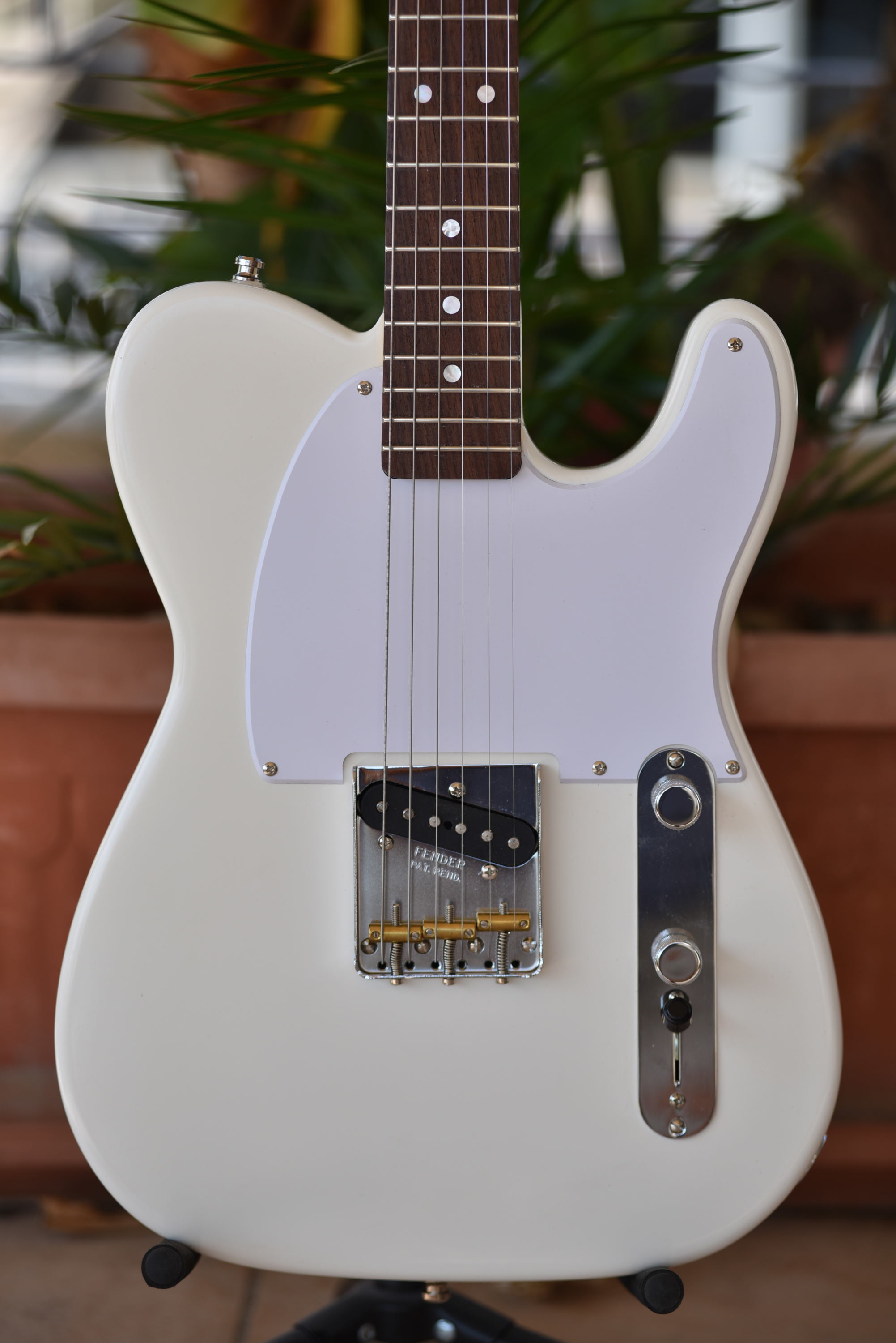

Μετά απο καιρό επιτέλους νέο όργανο που θα δουμε στην έκθεση μαζί με κάποια απο τα παλιά ;D

Ευχαριστώ παιδιά!
Το χρώμα δεν ειναι λευκό ειναι ένα ανοικτόχρωμο Olympic white δείτε τη διαφορά που κάνει με το λευκό pickguard

Νάσο ξεθάβω το θέμα πρώτον γιατί τώρα το πήρα χαμπάρι και δεύτερον για να σε ρωτήσω πώς την έβαψες? Είναι ριπουλίνη? Είναι χρωστική σε βερνίκι? Νίτρο? Πριν απ' όλα πέρασες σήλερ?
Εγώ μια κόκκινη στρατ που είχα κάνει την είχα περάσει πρώτα σήλερ, μετά το χρώμα (κάτι σαν καλό πλαστικο, δε πολυθυμάμαι,νερού όμως) και μετά βερνίκια 2 συστατικών, είμαι σίγουρος ότι υπάρχει καλύτερος τρόπος. Ήδη έχει 2 καλές χαρακιές και απ'όσο ξέρω δεν έχει χαραχτεί ή πέσει και ψιλιάζομαι ότι "έσπασε το χρώμα"...
Άψογο το αποτέλεσμά σου, μπράβο!
Μέτρα μία και κόψε δέκα
Απ: Esquire tele για την έκθεση
« Απάντηση #13 στις: Ιουνίου 12, 2020, 03:36:56 μμ »
Η συγκεκριμένη με παίδεψε γιατί βάφτηκε σχεδόν δύο φορές
Αρχικά με Σίλερ πολυουρεθάνης για τους πόρους αν και το φλαμούρι δεν έχει πόρους
Μετά έβαλα νίτρο λευκό με δυο τρεις σταγόνες πορτοκαλί για να πετύχω το Olympic White
Τρίφτηκε καλά για να πέσει το άχρωμο βερνίκι νίτρου που δίνει και το γυάλισμα στο τέλος
Εκεί έγινε το μοιραίο λάθος
Πριν πέσει το καθαρό έτριψα ελαφρά με βαμβακερό ύφασμα, αυτό ηλέκτρισε το πλαστικό που τράβηξε χνούδι από το πανί οπότε οταν στέγνωσε το τελικό καθαρό βερνίκι- που είχε κάνει εξαιρετικό στρώσιμο δλδ είχα τελειώσει- φάνηκαν από κάτω τα χνούδια παγιδευμένα στο καθαρό ;D :-[ :-[
Αφού ηρέμησα από το σοκ καμιά βδομάδα έτριψα αρκετά και έριξα από πάνω βερνίκι πολυουρεθάνης γυαλιστερό δύο συστατικών που πήρε το χρώμα του στο μηχάνημα της μίξης του χρωματοπωλείου
Έτσι με τρία χέρια είχα ένα εξαιρετικά ανθεκτικό χρώμα
Βέβαια όταν έβαλα τις αλοιφές για να το γυαλίσω κατάλαβα ότι γυαλίζει με δυσκολία και δεν δίνει την γυαλάδα του νίτρου
