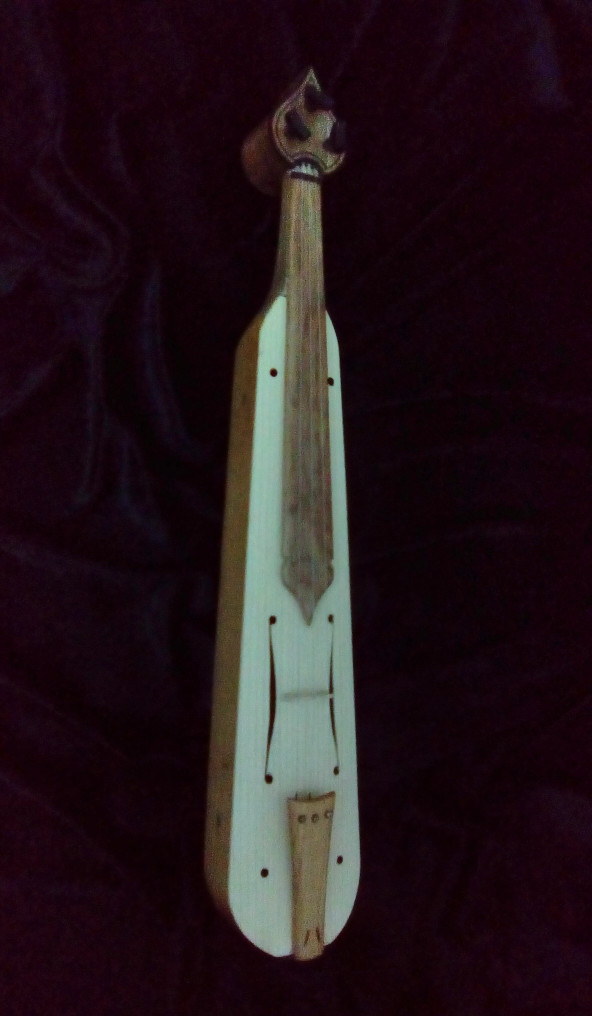

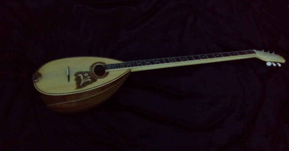

Όργανα για την έκθεση 2019
1 τζουράς και 2 κεμεντζέδες.
Ο τζουράς είναι με σκάφος από καρυδιά, καπάκι έλατο και ταστιέρα έβενο.
Ο ένας κεμεντζές είναι με σκάφος κερασιά και κεφάλι καρυδιά.
Ο άλλος κεμεντζές είναι εξ' ολοκλήρου από δεσποτάκι.

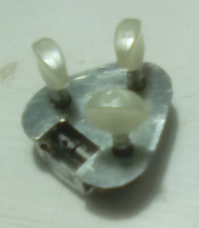

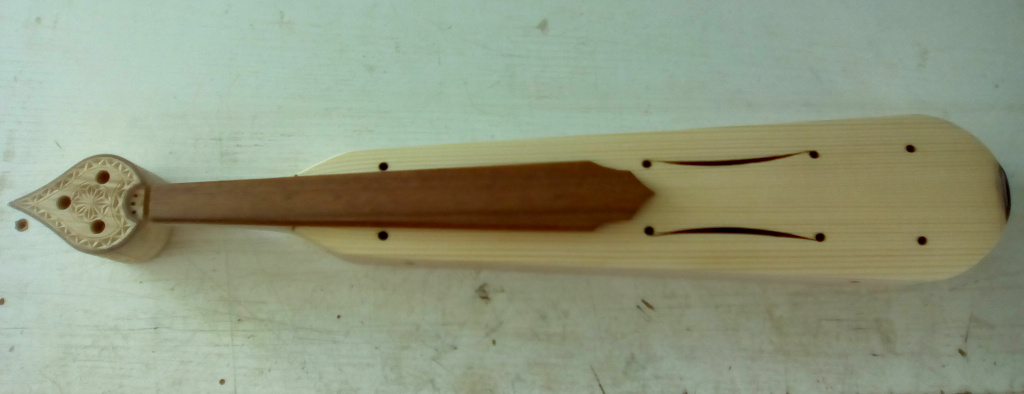

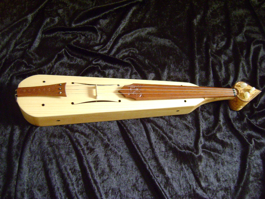

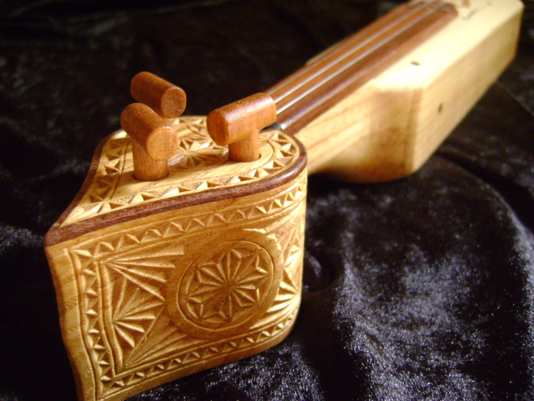

Λίγες ακόμη φωτό από τον κεμεντζε από δεσποτάκι (ash ή μέλιο ή φράξος), όπως έδειχνε στα πρώτα στάδια κατασκευης, (είναι το αμοντάριστο όργανο) και πως δείχνει τελειωμένος.
Δυστυχώς δεν έχω φωτό από τα διάφορα στάδια κατασκευής, καθώς σπάνια φωτογραφίζω τις κατασκευές κατα την διάρκεια της κατασκευης.
Τα κλειδιά του είναι μηχανικά (ιδιοκατασκευή από κλειδιά μπαγλαμά) με καπάκια ξύλινα που έχουν όψη από στριφτάρι.
Είναι λίγο ζόρικα στο να αρματώσεις χορδές αλλά.... μπρος τα κάλη τι είναι ο πόνος..
Η γλώσσα και το παλικάρι(χορδοδέτης) είναι μαόνι.

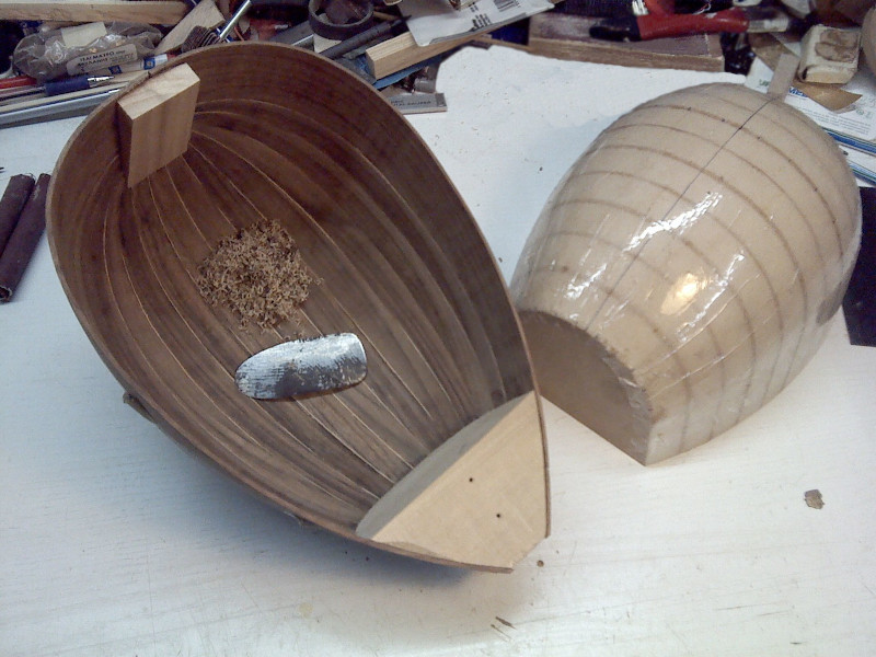

Εσπευσμένης παρουσίασης συνέχεια....

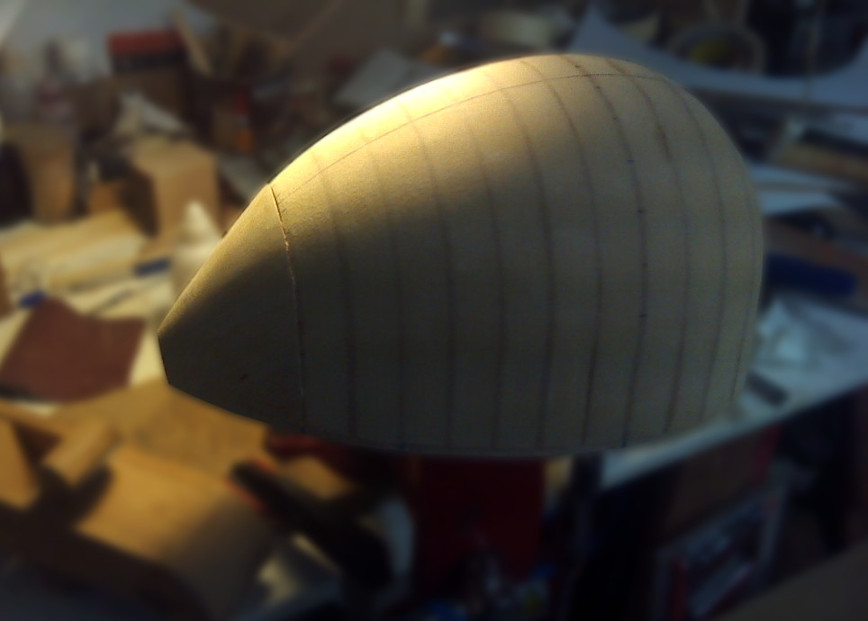

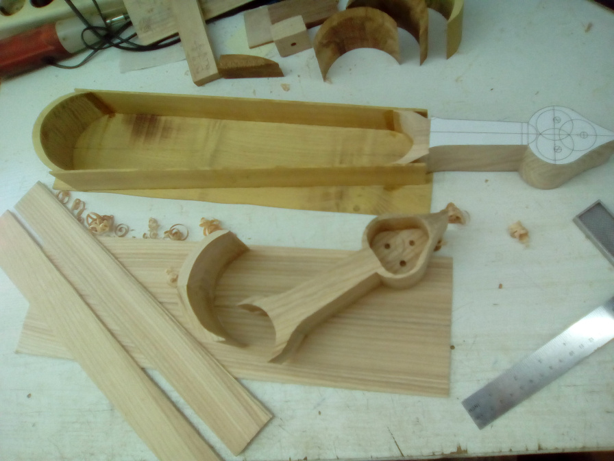

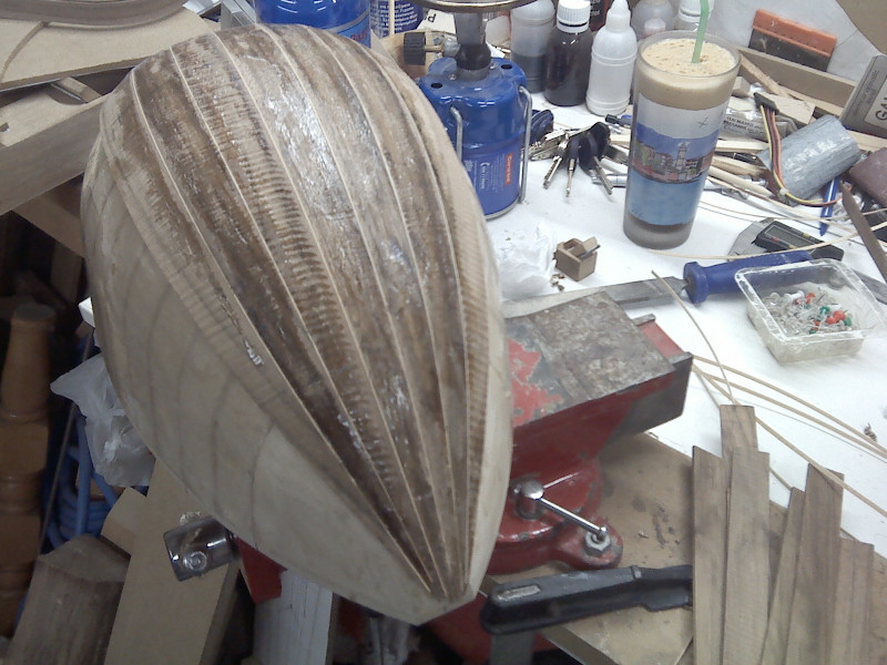

Λίγα λόγια για τον τζουρά.
Το σκάφος κατασκευάστηκε το 2014 και το παράτησα στην άκρη.
Το 2017 αποφάσισα πως από σκέτο σκάφος πρέπει να γίνει όργανο και έτσι προχώρησα στην ολοκλήρωσή του.
Είναι μεγαλόσωμος δουγάτος τζουράς με κλίμακα 640χιλ. το ηχείο από Ελληνική καρυδιά, ελάτινο καπάκι, μπράτσο φλαμούρι με κόντρες βένγκε, καράουλο επίσης  φλαμούρι, και η ταστιέρα έβενος.
Μετά από αρκετό κόπο κατάφερα να βρώ 2-3 φωτο από την κατασκευη του σκάφους, αλλά και ένα βίντεο στο οποίο φαίνεται παρέα με το αδερφάκι του. Ο 2ος τζουράς που φαινεται στο βίντεο ( με το σκουρόχρωμο καπάκι) κατασκευάστηκε παράλληλα με αυτόν εδω και διαφέρει στο ηχείο, σφενδάμι στο σκάφος, κεδρος στο καπάκι.
