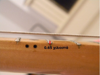

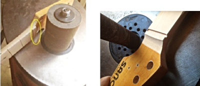

Παίζουμε την κιθάρα να δούμε σε τι κατάσταση είναι. Από ότι φάνηκε η κιθάρα κατά ένα μεγάλο ποσοστό έπρεπε στην ουσία να φτιαχτεί από την αρχή γιατί διαπιστώθηκε ότι είχε:

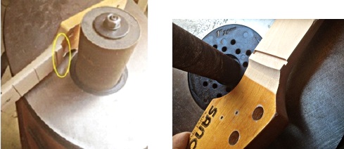

1-   Στρεβλωμένο μανίκι (neckwrapping): από το 5ο τάστο και μετά. Στην κάτω εικόνα παρατηρούμε ότι το μπράτσο είναι στραβό και παρεκκλίνει προς μια μεριά:

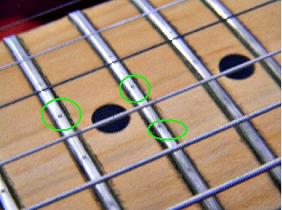

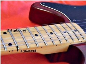

3-   Τάστα: φθαρμένα, χαμηλά, αυλακώσεις…

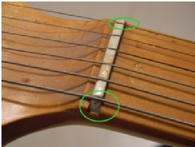

4-   Nut: πλαστικό, σπασμένο nut με όλα τα περιπλεκόμενα προβλήματα (βαθιά αυλάκια ,η χορδή «πατούσε» σε όλο το αυλάκι κατά μήκος και όχι στην μπροστά άκρη του nut, ψηλό nut action κτλ

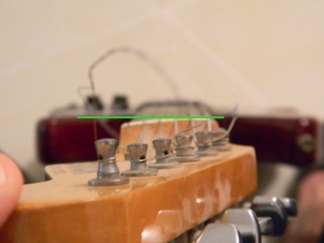

5-     String Action: πολύ ψηλό action των χορδών που έκανε την κιθάρα σχεδόν αδύνατη στο παίξιμο:

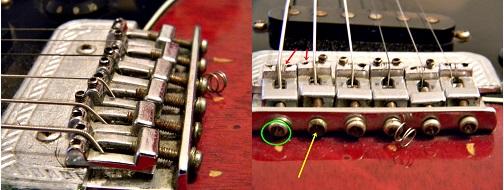

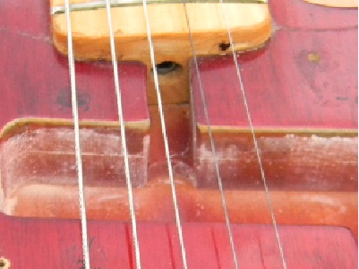

6-   Γέφυρα (fixed fridge): παραμορφωμένα βαγονάκια, το σημείο επαφής της χορδής ανάμεσα στις δυο μικρές εξάγωνες βίδες, δεν ήταν στο κέντρο, έλειπαν ελατήρια και βίδες, οι αποστάσεις μεταξύ των χορδών ΔΕΝ ήταν σωστές, κατεστραμμένες βίδες στα σπειρώματα και στην κεφαλή και γενικά μια πολύ χαμηλής ποιότητας γέφυρα:

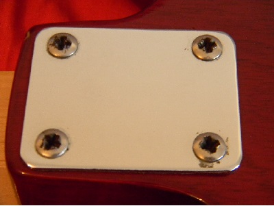

8-   Neckplate: κατεστραμμένες βίδες στην κεφαλή τους:

9-   Κλειδιά κουρδίσματος και string trees: τα κλειδιά είχαν πρόβλημα στα γρανάζια τους και αδυνατούσαν να κρατήσουν σταθερό κούρδισμα. Τα stringstrees ήταν παλιού τύπου όπου τα συγκεκριμένα «μαγκώνουν τις χορδές» και ΔΕΝ τις αφήνουν να τεντωθούν ομαλά στο κούρδισμα, στο intonation και στα bendings:

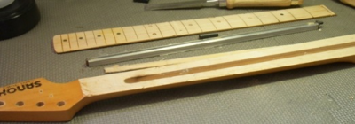

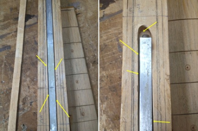

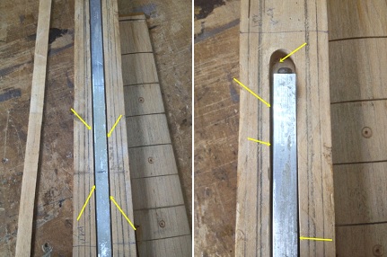

1.   Αφαιρούμε τα τάστα και την ταστιέρα με θερμότητα:
Αξιολόγηση: στην πάνω εικόνα παρατηρούμε την αφαίρεση της ταστιέρας και το trussrod μονής δράσης παρόμοιο με το trussrod που χρησιμοποιεί η Martin.
Διαπιστώθηκε ότι το αυλάκι του trussrod είχε πολύ μεγάλα κενά με αποτέλεσμα η βέργα να ΜΗΝ είναι τοποθετημένη ΣΦΙΧΤΑ και  ΣΤΑΘΕΡΑ μέσα του (βλέπε κάτω εικόνα). Το γεγονός ότι η βέργα ΔΕΝ ήταν «σφιχτή» στο αυλάκι του trussrod μπορεί να ήταν και αυτός ένας λόγος στρέβλωσης του μάνικου (βλέπε κάτω εικόνα). Επίσης, η βέργα δεν λειτουργούσε γιατί ήταν χαλασμένα τα σπειρώματά της, με αποτέλεσμα να μην μπορεί να ρυθμιστεί η καμπυλότητα-ισιάδα του μπράτσου και κατ επέκταση να μην μπορούμε να ρυθμίσουμε και το actionτης κιθάρας:
« Τελευταία τροποποίηση: Οκτωβρίου 16, 2019, 10:08:42 μμ από TsulfasGuitars »

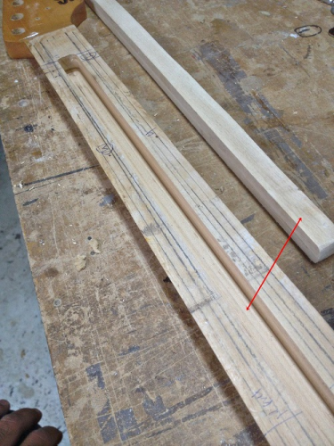

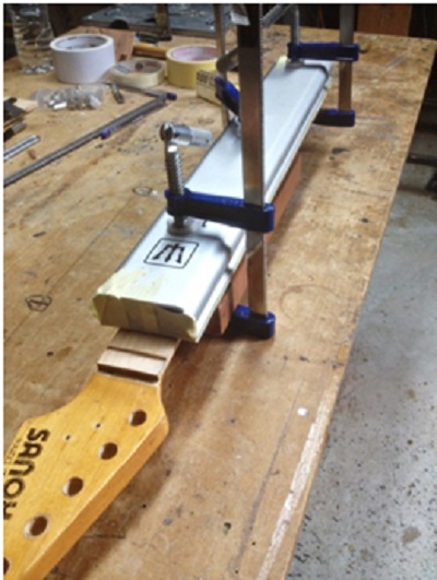

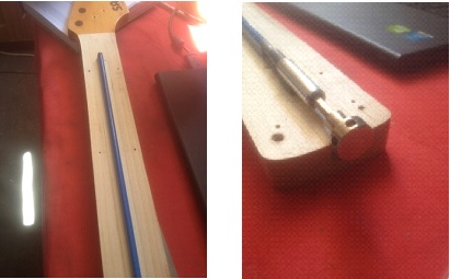

2.   Αντικατάσταση του παλιού trussrod με καινούριο διπλή δράσης. Για να τοποθετηθεί το καινούριο trussrod ΣΦΙΧΤΑ και ΣΤΑΘΕΡΑ στο μανίκι επιβάλλεται να γεμιστεί το κανάλι του trussrod με ξύλο σφενδάμι (rockmaple) και στη συνέχεια άνοιγμα ΚΑΙΝΟΥΡΙΟΥ καναλιού, για να τοποθετηθεί η καινούρια βέργα.
Στην παρακάτω εικόνα βλέπουμε το κανάλι του trussrod έχει καθαριστεί και είναι έτοιμο να κολληθεί σε αυτό ένα ΝΕΟ κομμάτι ξύλο από σφενδάμι:

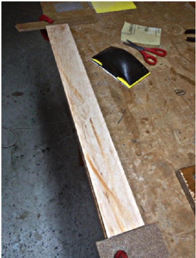

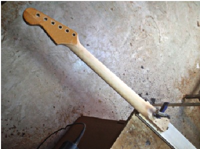

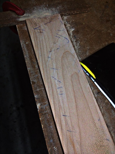

3.   Μετά το κόλλημα του ξύλου, ΠΛΑΝΙΣΜΑ της πάνω επιφάνειας του μπράτσου.
Σε αυτό το σημείο πλανίζετε και η στρέβλωση του μάνικου που είδαμε πιο πάνω και πλέον το ξύλο είναι ολόισιο:

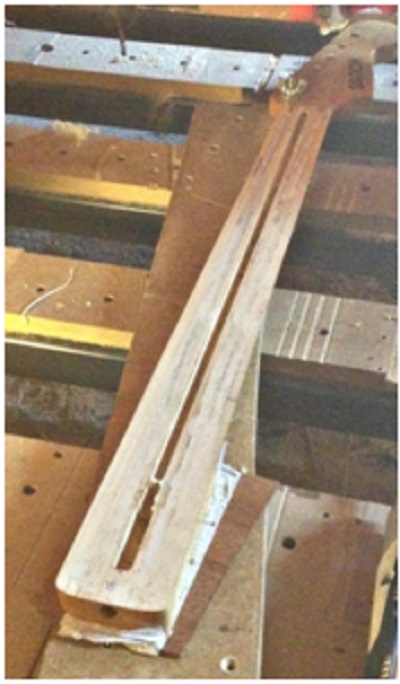

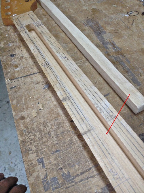

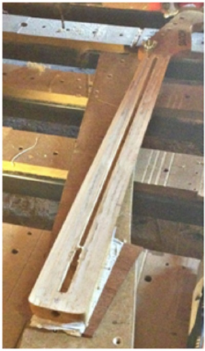

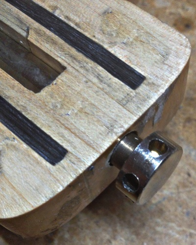

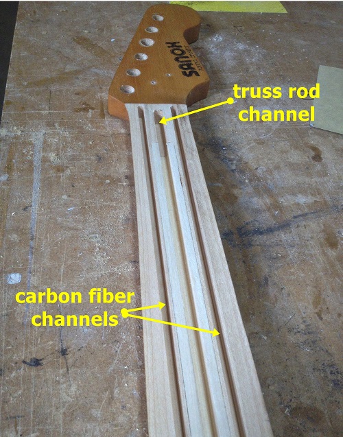

4.   Το καινούριο truss rodείναι τύπου wheel, το οποίο θα ρυθμίζεται από την πίσω άκρη του μάνικου, χωρίς να είναι απαραίτητο να βγαίνει το μπράτσο κάθε φορά που θα χρειάζεται ρύθμιση, όπως γινόταν σε παλιές fender.
5.   Άνοιγμα καναλιού truss rod:

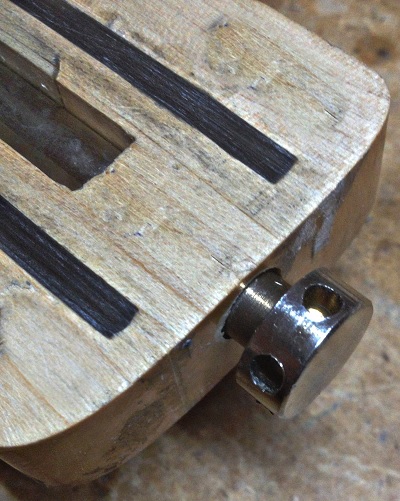

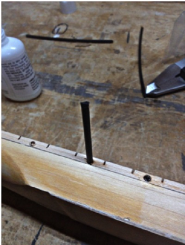

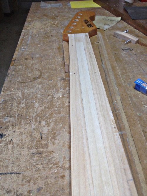

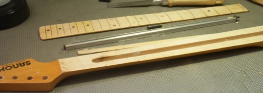

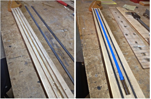

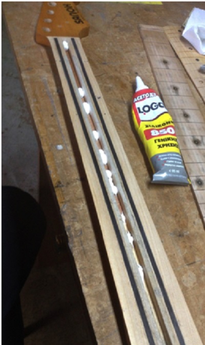

6.   Ενίσχυση του μάνικου: ανοίγουμε δυο κανάλια δεξιά και αριστερά του trussrod για να τοποθετήσουμε σε αυτά δυο βέργες ανθρακονήματος (carbonfiber).
Να πούμε ότι, οι βέργες ανθρακονήματος σε συνδυασμό με καινούρια ταστιέρα από σφενδάμι (rockmaple) και καινούρια τάστα από ατσάλι ΘΑ προσδώσουν την απόλυτη σταθερότητα στο μάνικο χωρίς να υπάρχουν πλέον προβλήματα στρέβλωσης.
TIP: να πούμε εδώ ότι με μια γρήγορη έρευνα στο διαδίκτυο θα δούμε ότι σε περιπτώσεις στρέβλωσης  του μάνικου, κάποιοι εφαρμόζουν την μέθοδο του ατμού. Με αυτήν την μέθοδο μαλακώνουν το ξύλο με ατμό, το ευθυγραμμίζουν (διόρθωση στρέβλωσης), το αφήνουν να στεγνώσει και μετά το ξύλο έχει αποκτήσει την ισιάδα του. Παρόλα αυτά αυτή η μέθοδος ΔΕΝ είναι αξιόπιστη γιατί μετά από λίγο καιρό το ξύλο θα επανέλθει πάλι στην αρχική του κατάσταση, γιατί πολύ απλά τέτοια ξύλα είναι προβληματικά από την αρχή. Η λύση του ατμού, είναι γρήγορη λύση, οικονομική, δεν απαιτεί εξειδικευμένα εργαλεία και το σημαντικότερο ΔΕΝ είναι αποτελεσματική σε βάθος χρόνου.

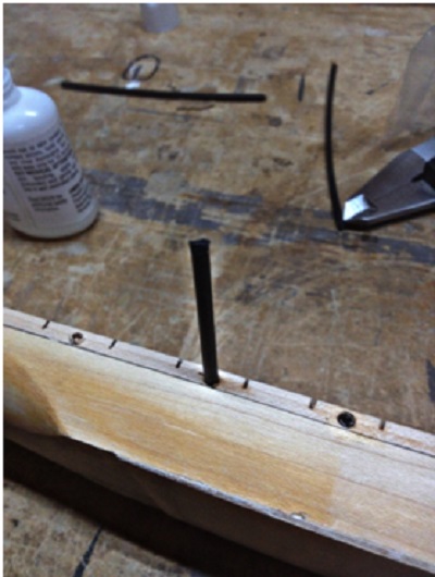

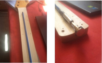

7.   Τοποθέτηση trussrod και ανθρακονημάτων. Η κόλληση των ανθρακονημάτων γίνετε με εποξική 2 συστατικών:

TIP: όταν τοποθετούμε το trussrod, βάζουμε σε διάφορα σημεία λίγο σιλικόνη κυρίως στις ΑΚΡΕΣ και μεταξύ 7ου και 9ου τάστου. Αυτό το κάνουμε για να μην ακούγονται «τριξίματα» κατά το παίξιμο της κιθάρας:

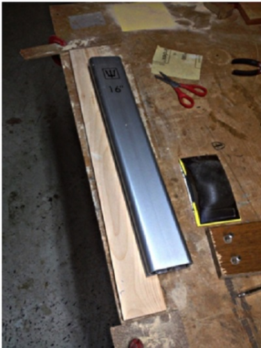

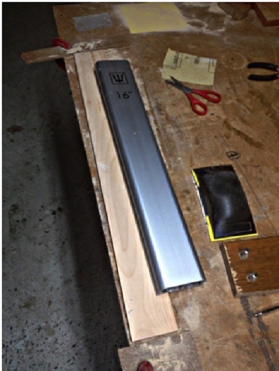

3.   Διαμορφώνουμε στην ταστιέρα, καμπύλη ακτίνας 16’’ ιντσών με το παρακάτω εργαλείο:

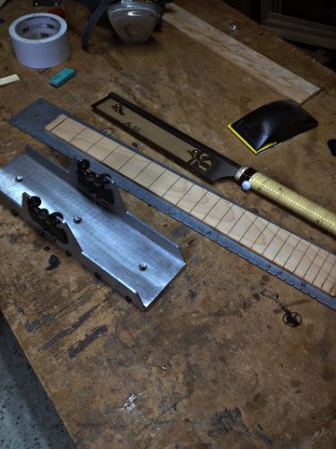

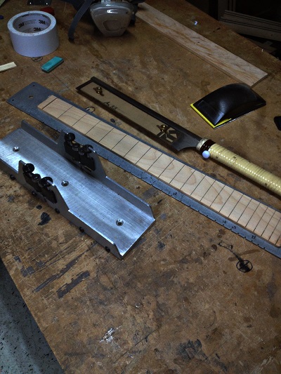

4.   Το επόμενο βήμα αφορά το κόψιμο των εγκοπών στην ταστιέρα για να μπουν στη συνέχεια τα τάστα.
Αυτό το βήμα είναι πάρα πολύ σημαντικό και πρέπει να είναι να έχει 100% ακρίβεια, γιατί η κιθάρα θα ακούγεται εκτός τόνου (flat-sharp).
Επιβάλλετε οι εγκοπές να ανοίγονται με εξειδικευμένα εργαλεία που είναι φτιαγμένα για αυτή τη δουλειά, όπως είναι τα παρακάτω εργαλεία:

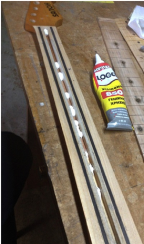

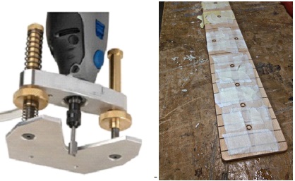

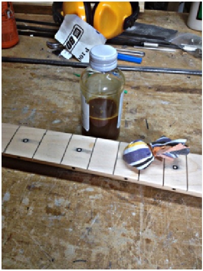

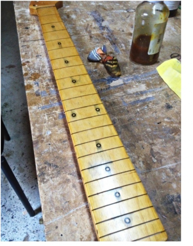

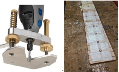

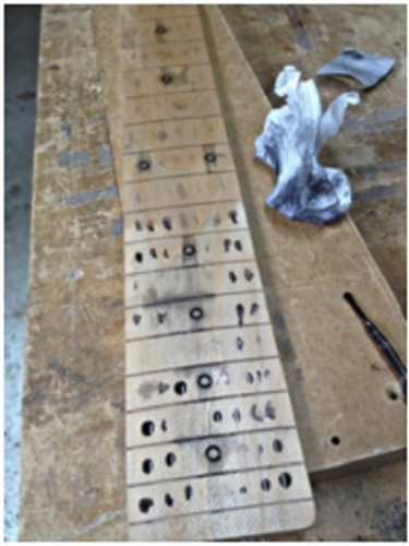

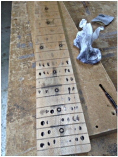

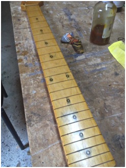

5.   Ανοίγουμε τα σημάδια (fretboard dots)στην ταστιέρα με το παρακάτω μίνι ρούτερ, αφού πρώτα τοποθετήσουμε στην επιφάνεια της ταστιέρας χαρτοταινία για να την προστατέψουμε από γδαρσίματα:

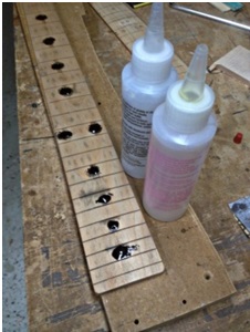

6.   Αποφασίστηκε η ταστιέρα να φαίνεται κατά κάποιο τρόπο παλαιωμένη (relic). Ρίχνουμε διάσπαρτα και σε σημεία που τα δάχτυλα έχουν την μεγαλύτερη συχνότητα επαφής με την ταστιέρα, μια σταγόνα μαύρη βαφή διαλύτου και τρίβουμε με δέρμα εμποτισμένο σε διαλυτικό:
-Μετά γεμίζουμε τα σημάδια (fretboard dots) με κόλλα (ανάμιξη εποξική 2 συστατικών και μαύρης βαφής διαλύτου:

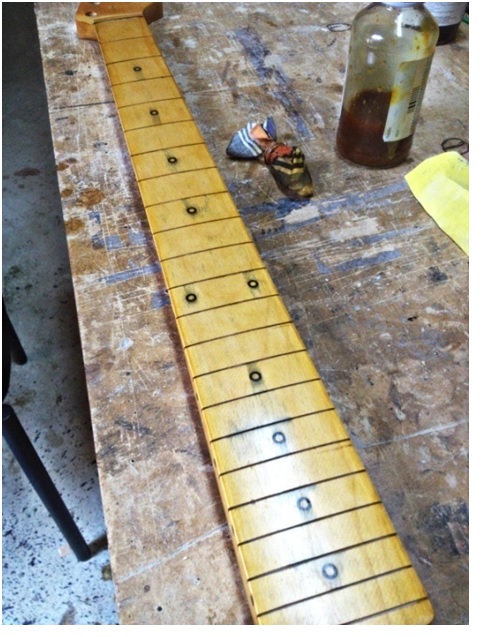

7.   Έτσι θα δείξει η ταστιέρα παλαιωμένη (relic) στο τέλος της (προκαταβολική φωτογραφία!) :

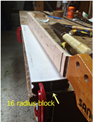

8.   Για δεύτερη φορά ΠΡΙΝ την εισαγωγή τάστων, διαμορφώνουμε την καμπύλη της ταστιέρας με το εργαλείο 16” radius block.

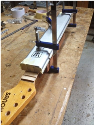

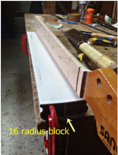

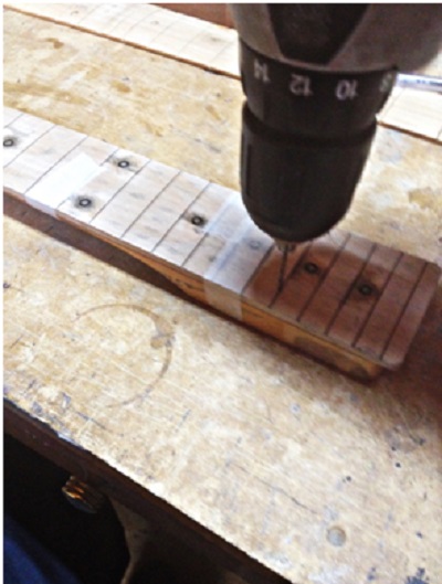

9.   Κόλλημα της ταστιέρας στο μπράτσο.
TIP: Τοποθετούμε το 16” radius block πάνω στην ταστιέρα ΓΙΑ να πετύχουμε όσο το δυνατόν ΙΣΗ πίεση σε όλο το μήκος της.
TIP: ΠΡΙΝ κολλήσουμε την ταστιέρα, την ευθυγραμμίζουμε πάνω στο μανίκι και ανοίγουμε 2 τρύπες του 1χιλιοστού στο 18ο και στο 1ο τάστο όπου σε αυτές τις τρύπες θα τοποθετηθούν μικρά καρφάκια για να κρατήσουν σταθερή την ταστιέρα (από γλιστρήματα) κατά την κόλλησή της (βλέπε κάτω εικόνα):

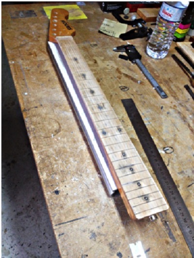

10.   Παρακάτω βλέπουμε την ταστιέρα κολλημένη στο μανίκι:
11.   Αφού κολληθεί η ταστιέρα, την αφήνουμε να στεγνώσει τουλάχιστον 24 ώρες.
Στο επόμενο βήμα μαρκάρουμε με μολύβι την ταστιέρα και ισοπεδώνουμε με 16΄΄radius block έως εξαφανιστούν οι γραμμές από το μολύβι:

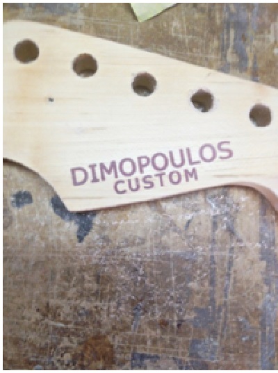

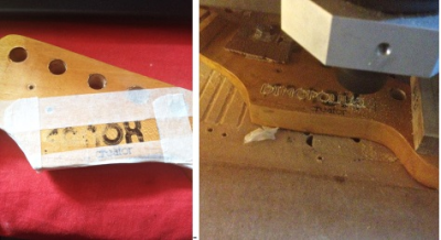

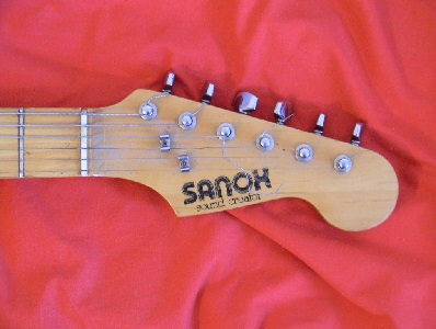

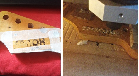

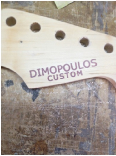

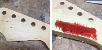

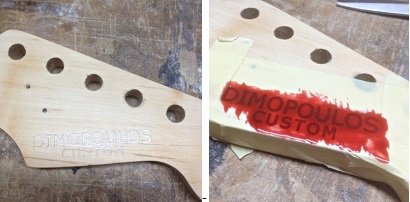

ΑΛΛΑΓΗ ΛΟΓΟΤΥΠΟΥ ΣΤΟ HEADSTOCK
14.   Ευθυγραμμίζουμε το λογότυπο και μετά με cnc δίνουμε το όνομα του ιδιοκτήτη της κιθάρας κατόπιν συνεννόησης!:
15.   Αναμιγνύουμε: κόλλα εποξική 2 συστατικών + κόκκινη βαφή διαλύτου και γεμίζουμε, μετά απαλό τρίψιμο με 120 γυαλόχαρτο:

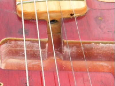

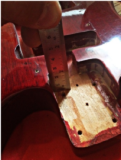

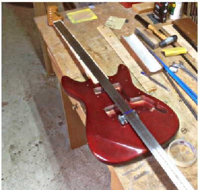

16.   Τοποθετούμε το μπράτσο στο σώμα και ελέγχουμε την κλίμακα της κιθάρας να είναι σύμφωνη με την γέφυρα για την σωστή ρύθμιση του intonation αργότερα:

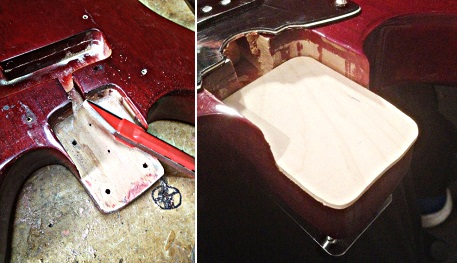

17-18.   Έλεγχος ύψους μπράτσου και neckpocket. Το neck pocket πρέπει να είναι 16χιλιοστά βαθύ. Στην κιθάρα αυτή ήταν 19χιλιοστά. Το γέμισμα με ξύλο 3χιλιοστών ήταν απαραίτητο, βλέπε παρακάτω εικόνες:

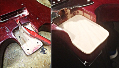

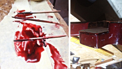

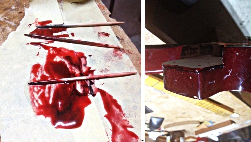

19.   Καθάρισμα, ισοπέδωση και κόλλημα ξύλου σφενδάμι 3χιλιοστών:
20.   Πειραματισμός για να πετύχουμε την απόχρωση χρώματος, αναμιγνύοντας εποξική 2 συστατικών και κόκκινη βαφή διαλύτου:

21.   Αφαιρούμε το παλιό βερνίκι με υαλόχαρτο 120/240/320/400/600/ατσαλόμαλο τύπου 00:

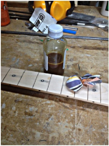

22.   Βάψιμο με γομαλάκα. Η γομαλάκα είναι φυσικό βερνίκι που χρησιμοποιούν στα καπάκια των κλασσικών κιθάρων. Αραίωση με καθαρό οινόπνευμα 95 βαθμών και εφαρμόζουμε με την «μέθοδο της μπάλας» όπως γίνετε στις κλασσικές κιθάρες και σε άλλα όργανα:
23.   Βαφή μάνικου με γομαλάκα. Πιο πάνω είδαμε ότι θέλαμε να προσδώσουμε στην ταστιέρα την εικόνα του παλιού (relic), όπου είχαμε βάλει διάσπαρτα μαύρη βαφή διαλύτου. Παρακάτω είναι το τελικό αποτέλεσμα:
