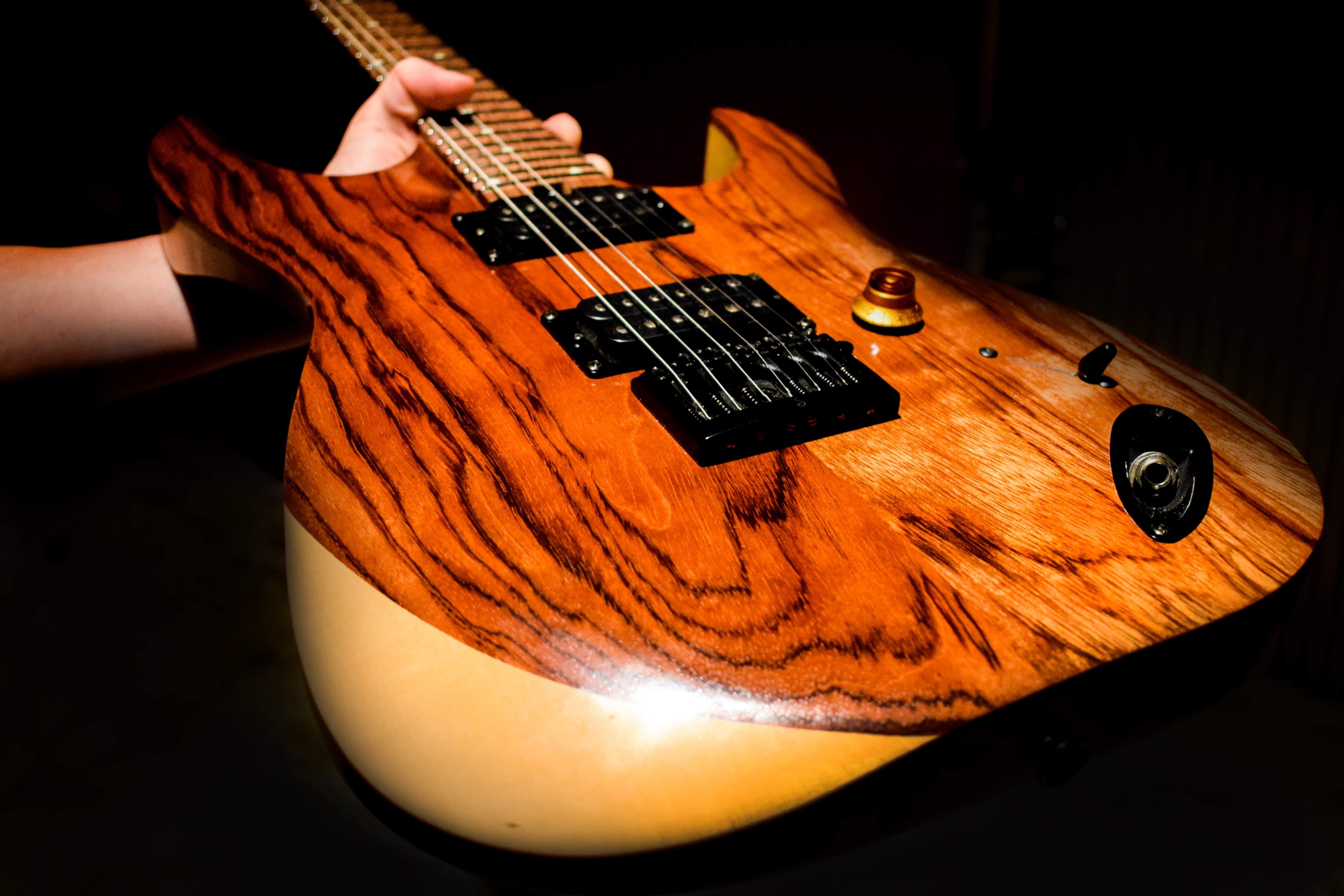

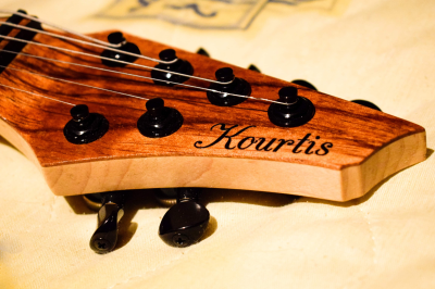

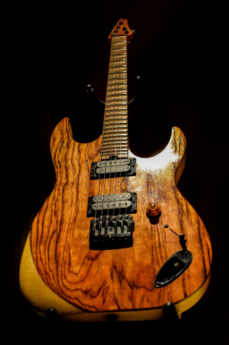

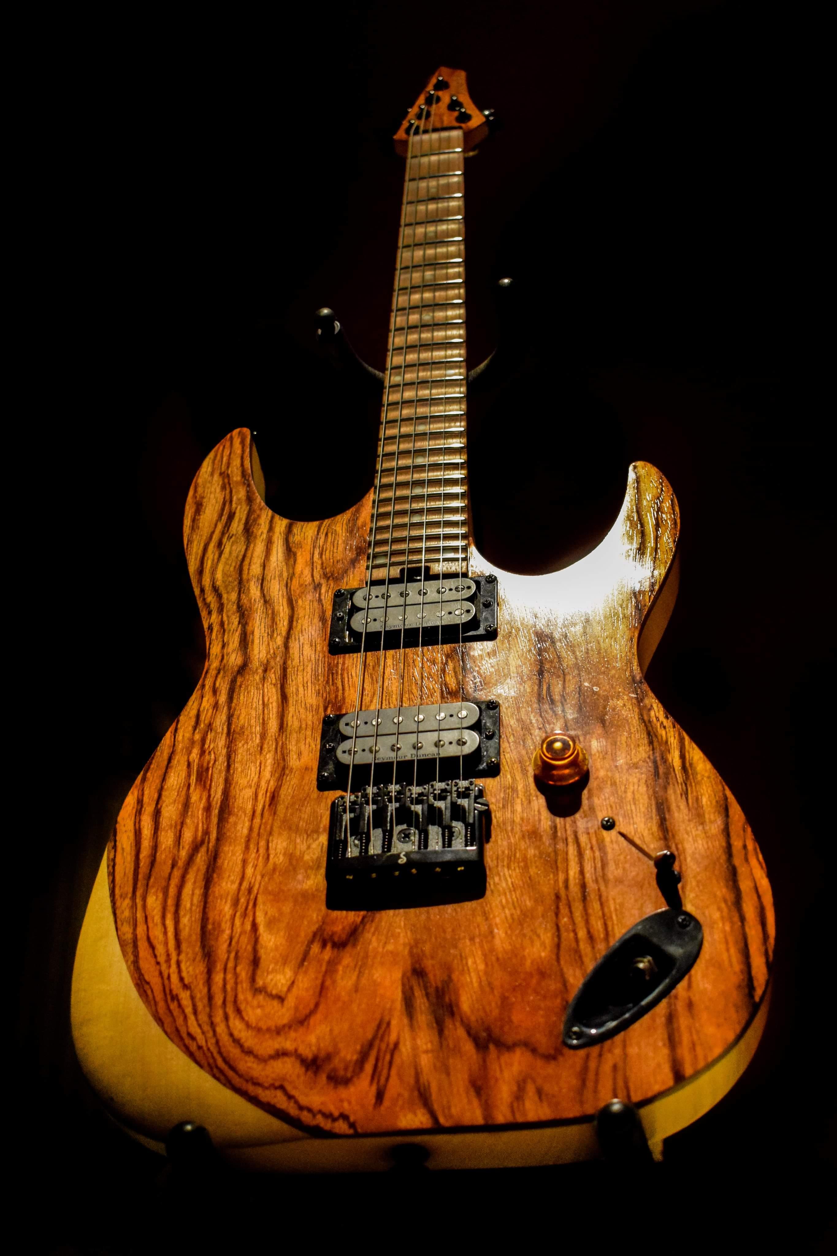

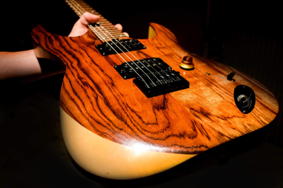

Πρώτη φορά δημοσιεύω ... καλώς σας βρήκα .
  Είπα να παρουσιάσω και εγώ σιγά σιγά τις κατασκευές μου , ξεκινώντας από τη τελευταία (6η)
  Θα ανεβάσω και τις προηγούμενες μόλις τραβήξω μικρότερες φωτογραφίες σε μέγεθος ...
Σώμα : ένα κομμάτι φλαμούρι με 7χιλ καπάκι  bubinga .
Μπράτσο : Canadian hard maple με ταστιέρα padauk ( full scalloped ) 12 radius , βέργα διπλής .
Τάστα jescar ανοξείδωτο ατσάλι jumbo

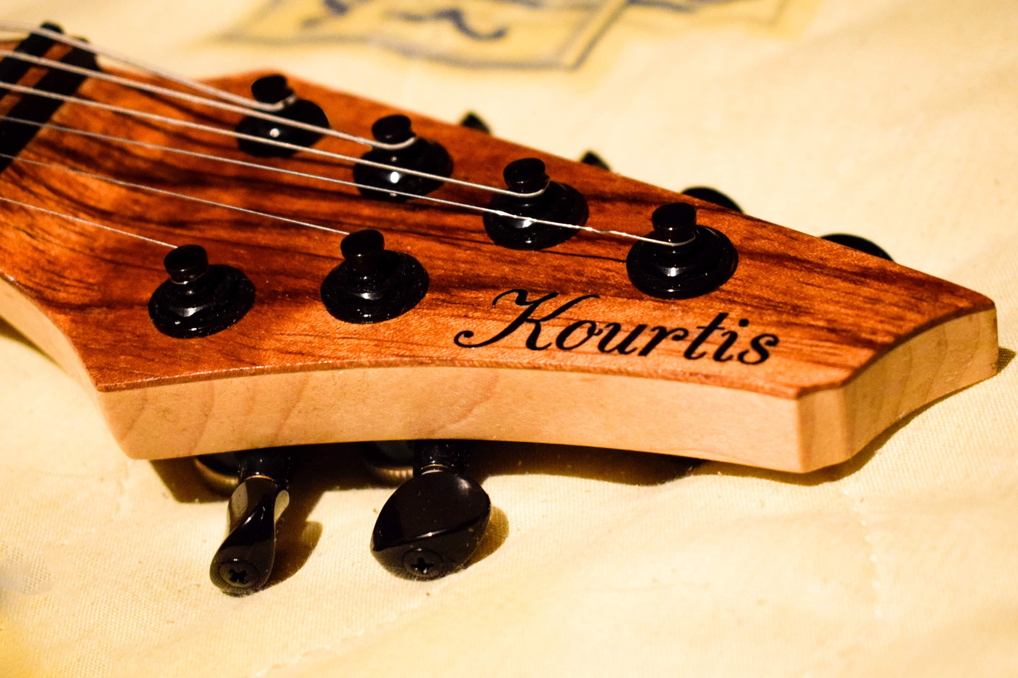

Κλειδιά : gotoh locking
Γέφυρα : shaller 3D
Μαγνήτες Seymour Duncan

Ηλία άλλως όρισες στο φόρουμ. Πραγματικά πολύ όμορφη η κιθάρα.

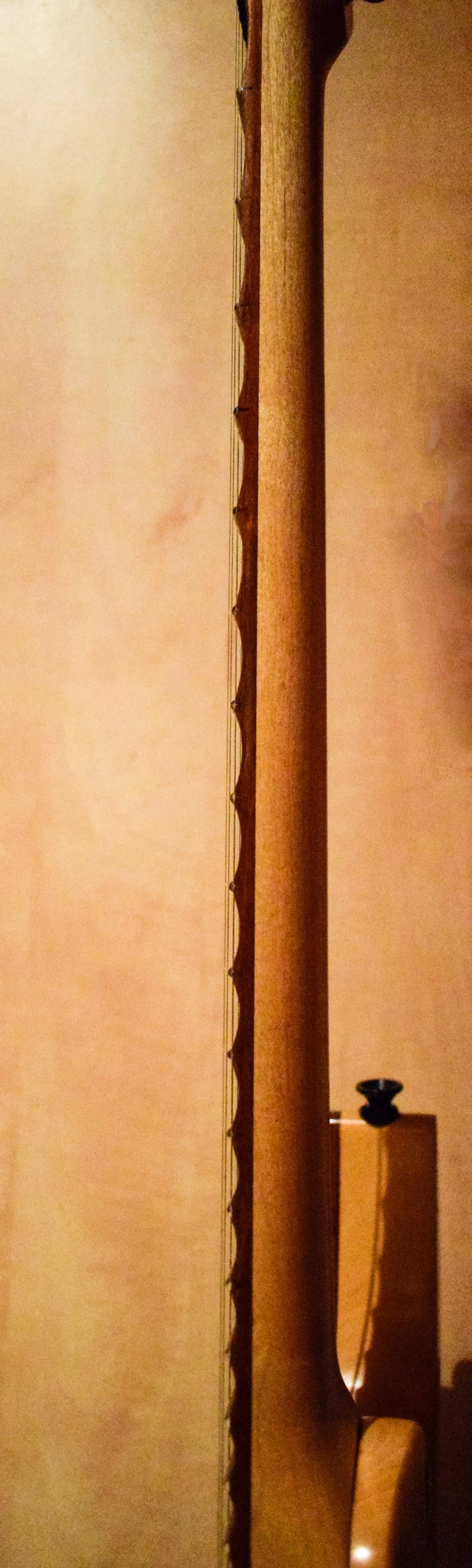

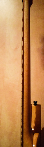

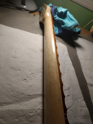

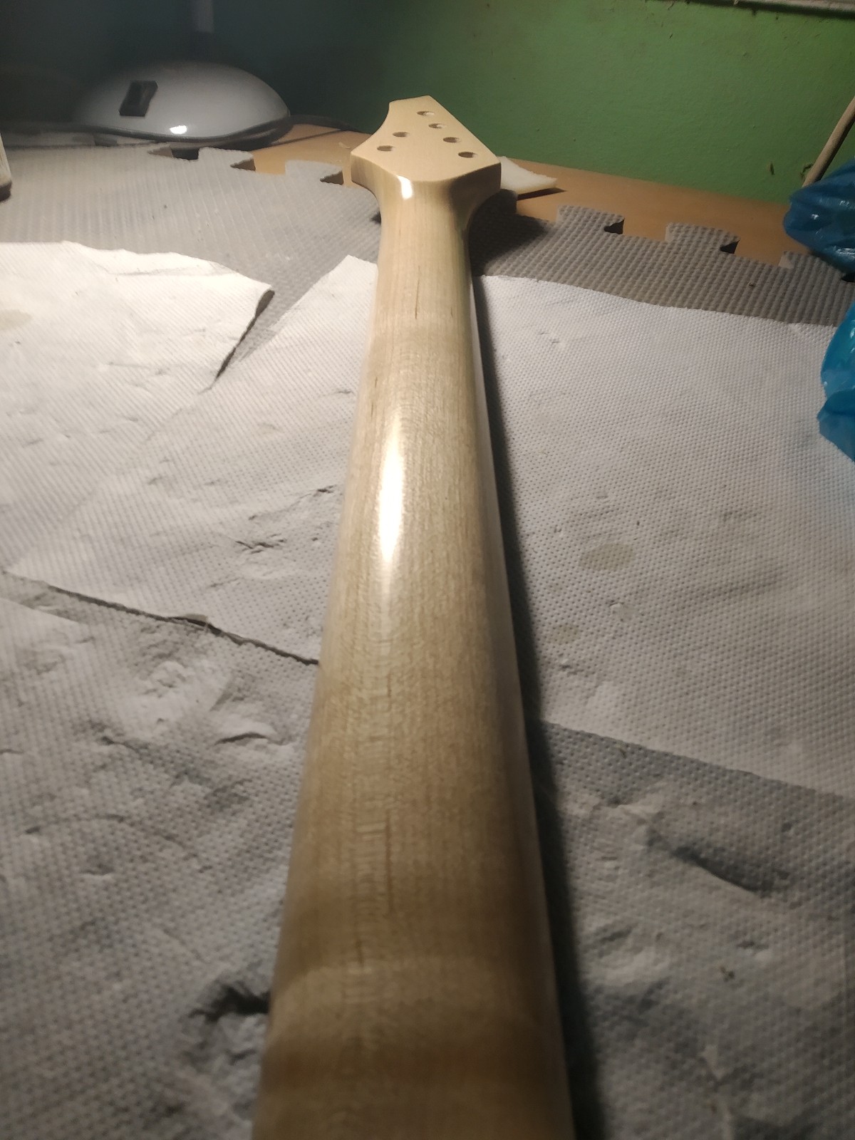

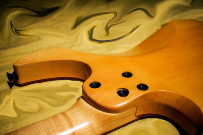

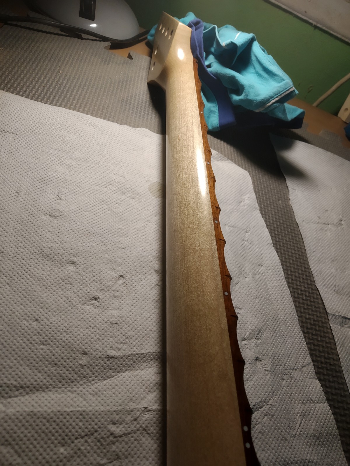

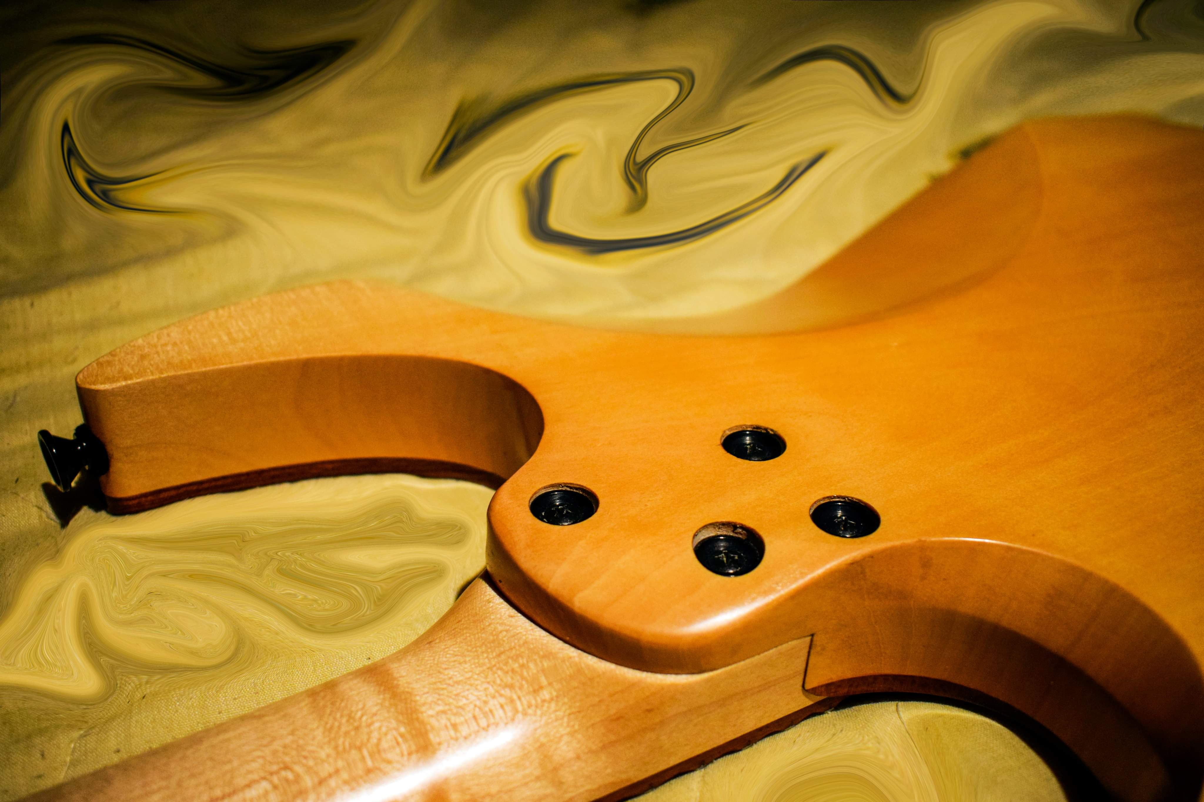

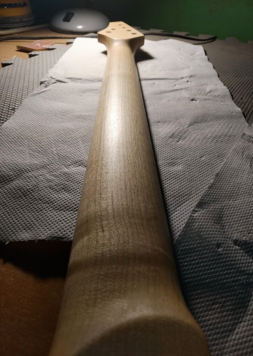

Γεια σου Ηλία ! Πανέμορφη η κιθάρα σου..! Αν μπορείς κάποια στιγμή βγάλε μία φωτογραφία το μπράτσο ολόκληρο από την πίσω πλευρά , όχι της ταστιέρας. Θέλω να δω καλύτερα το maple αν είναι εύκολο !

Βεβαίως . Ορίστε και πίσω . Ευχαριστώ για τα καλά σας λόγια .

Μπράβο Ηλία , πανέμορφη.. ειδικά η μπουμπινγκα έχει πολύ ωραία νερά !
