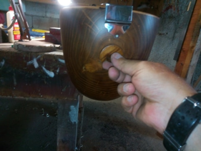

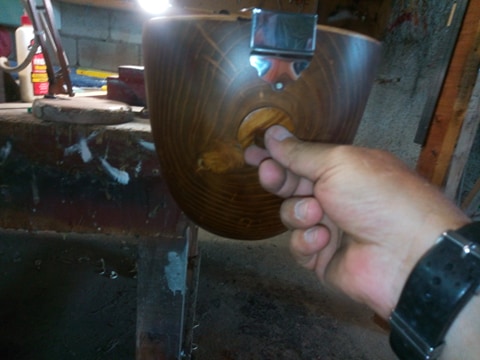

οκ τελειωσαμε .........................
Κανα δυο φωτογραφιες απο την ταπα στο κατω μερος του καθως κι ενα βιντεο οπου γρατζουναω εγω.......................κυριολεκτικα!!!!!!!!!
ΥΓ.Βγαζοντας την ταπα εχει ελαφρα πιο μπασο ηχο και διαφορετικη αισθηση...............νιωθεις να παλεται περισοτερο

Ἐγώ λέω ὅτι , στήν θέση τῆς τάπας ἦταν πρίν τήν μετασκευή ( ἄν ἔχει γίνει τέτοια ) ἡ ἠχητική ὀπή ( ἐκεῖ εἶναι συνήθως ἡ θέση της σ' αὐτά τά ὄργανα ) , ἄν καί συνήθως αὐτή ἀνοίγεται ψηλότερα , πρός τό καπάκι . Ἴσως νά ῆταν ραγισμένο , ὡς συνήθως στό σημεῖο αὐτό τοῦ ἐγκαρδίου τό ξῦλο , καί σοῦ λἐει , ἄς βάλουμε έδῶ τήν ἠχητική ὀπή .
Πάντως , ἀφοῦ ἔγινε ἄλλη ἠχητική ὀπή στό καπάκι , ἡ λύση τῆς τάπας ἀντί τοῦ κλεισίματος τῆς παλιᾶς ὀπῆς  , ὡς πρός τήν δυνατότητα διαφορετικότητος τοῦ ἤχου , ἦταν πολύ ἔξυπνη .

ναι αλλά έβαλες λάθος τάπα
πέρα από την πλάκα, εμένα μου άρεσε πολύ ο ήχος πάντως, μπράβο και πάλι!
Απ: κι αλλη επισκευη
« Απάντηση #22 στις: Σεπτεμβρίου 20, 2019, 04:08:48 μμ »
δεν εβρισκα αλυσιδακι {celebrate014} {celebrate014}
