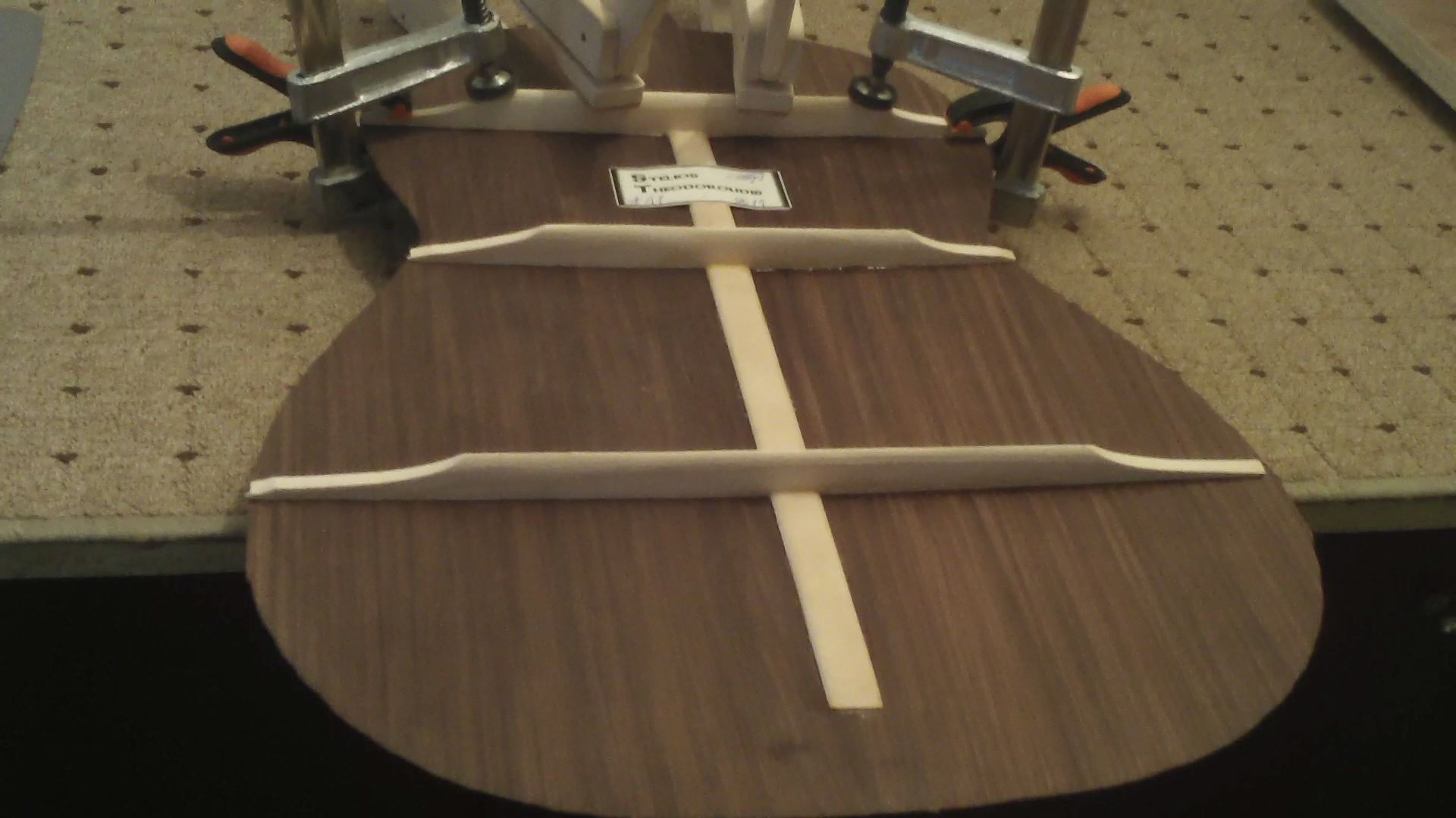

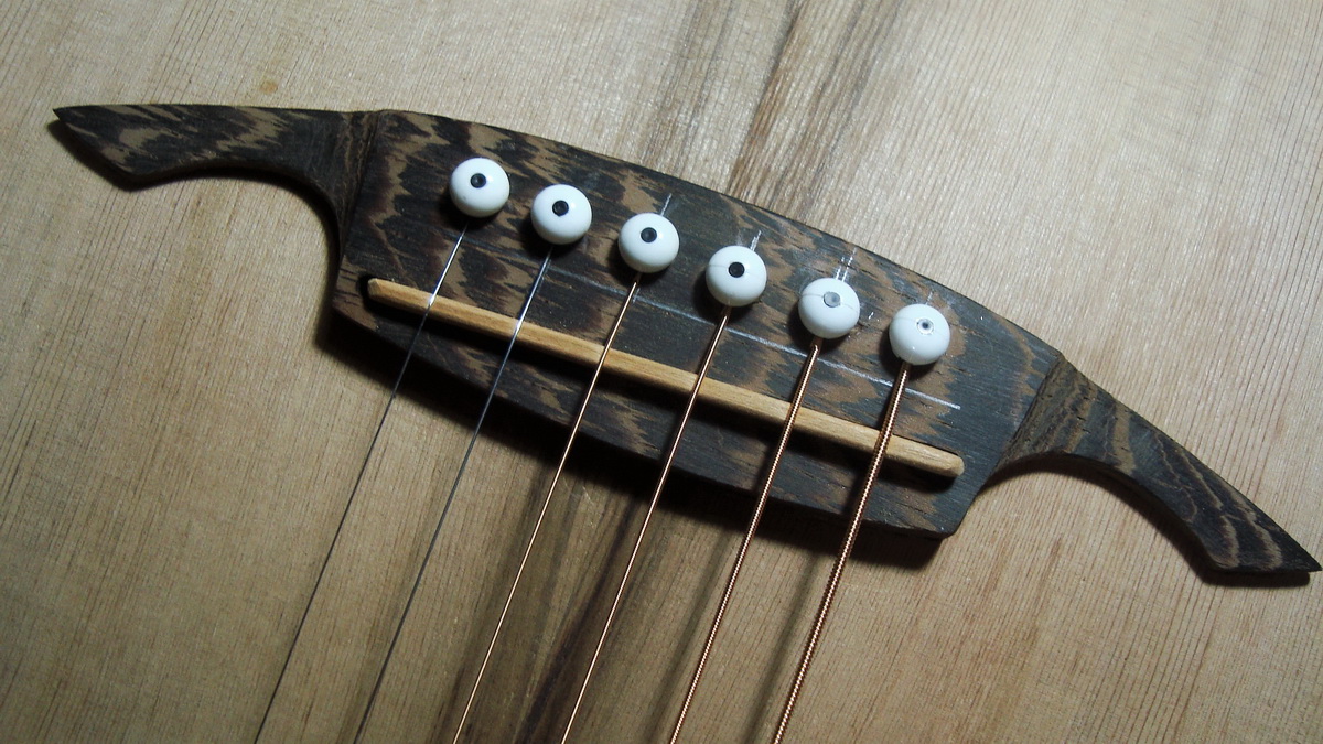

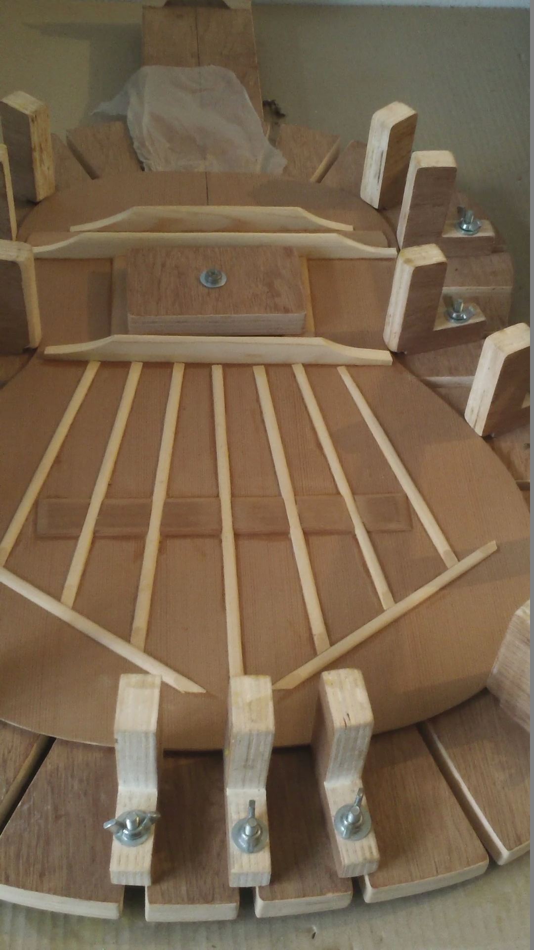

Στέλιο, εδώ η bridgeplate είναι ενιαία ή διακόπτεται ανάμεσα στις ακτίνες ?
Απ: Φωτογραφίες και Βίντεο από Εργαστήρια : Αύγουστος 2019
« Απάντηση #38 στις: Αυγούστου 19, 2019, 09:21:00 πμ »
διακοπτεται, οι ακτινες ειναι ενιαιες.

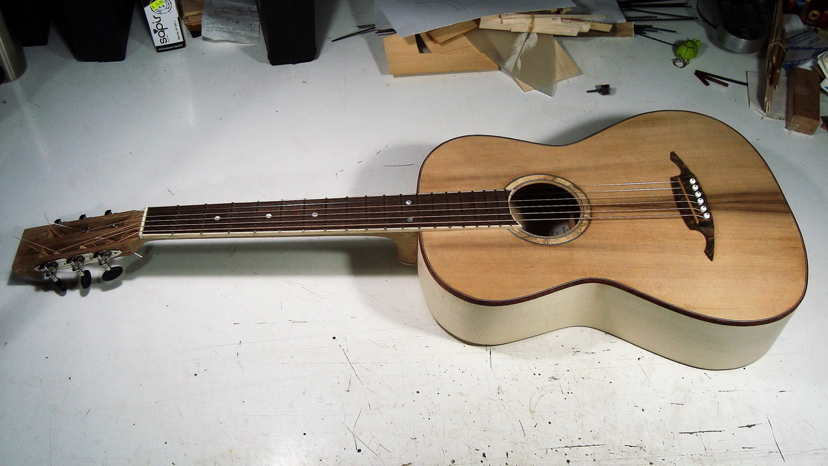

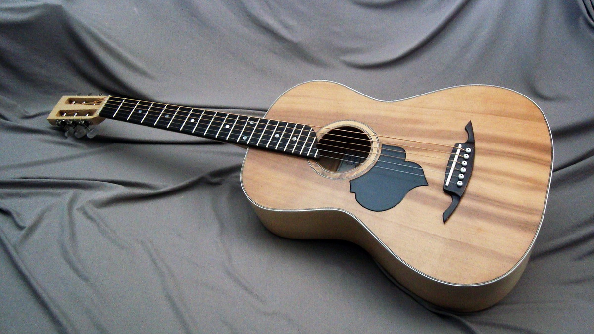

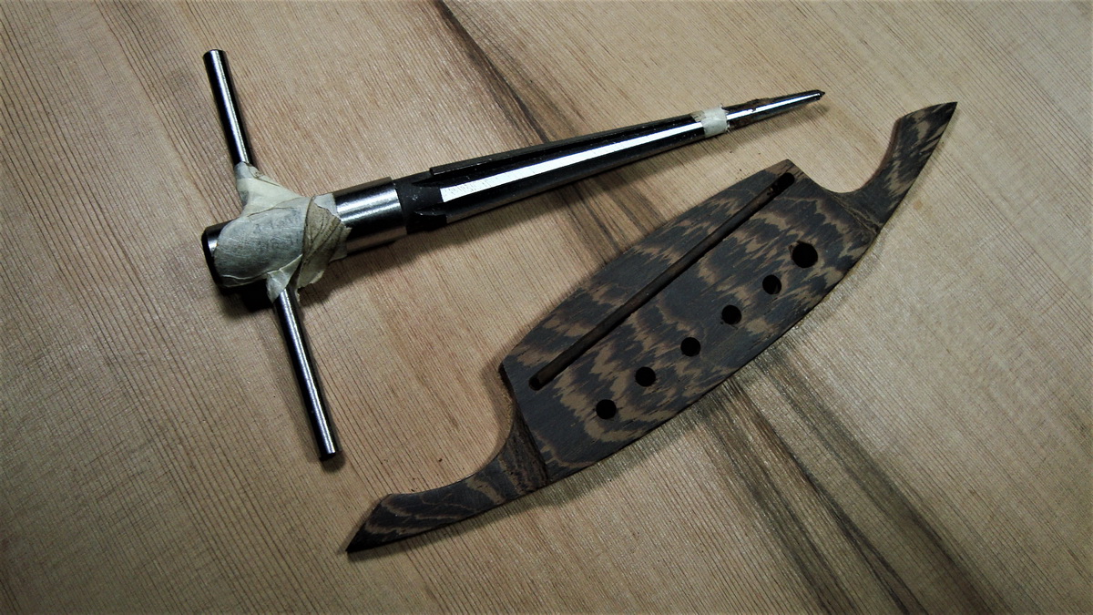

μανο πολυ ωραια η τελειωμενη, αν θες καμια πληροφορια για τα μπιρμπιλονια στις χορδες, κανεις τις τρυπες μετα την κολληση η πριν; η διαμετρος στο τρυπανι ποσο την κανεις; εχεις μετα αλεζουαρ η τα κανεις στο χερι την κωνικοτητα-δενξερωπωςδιαολολεγεται  ;D ;
« Απάντηση #39 στις: Αυγούστου 19, 2019, 10:27:19 πμ »
.... πληροφορια για τα μπιρμπιλονια στις χορδες, κανεις τις τρυπες μετα την κολληση η πριν; η διαμετρος στο τρυπανι ποσο την κανεις; εχεις μετα αλεζουαρ η τα κανεις στο χερι την κωνικοτητα-δενξερωπωςδιαολολεγεται  ;D ;
κάνω τρύπες 3,5 ή 4 mm πριν την κόλληση - υπό γωνία, όχι εντελώς κάθετες, καθώς φτιάχνω τον καβαλάρη. Μετά ανοίγω (καπάκι και bridgeplate) με το ίδιο τρυπάνι και χρησιμοποιώ αλεζουάρ κατευθείαν (δεν ανοίγω περισσότερο την τρύπα). Θέλει προσοχή γιατί είναι εύκολο να ξεφύγεις, πρέπει επίσης να βρεις αλεζουάρ στη σωστή γωνία. Εγώ πήρα στην αρχή ένα, μετά άλλα δύο για να πετύχω την γωνία, δεν αναγράφεται σε όλα (όλα από e-bay σε τιμές 3-6 ευρώ γιατί όταν είδα τις τιμές εδώ (για κλειδιά βιολιού) πήδηξα, δεν αμφιβάλλω ότι είναι καλύτερης ποιότητας αλλά και 60 ευρώ - και πιθανότητα να μην ταιριάζει η κωνικότητα - δεν λέει)
Μετά - πάλι ανάλογα με το pin, τα περισσότερα έχουν "στοπ" περιμετρικά - η τρύπα θέλει φρεζάρισμα να ανοίξει λίγο η διάμετρος στο ύψος του "στοπ" για να φωλιάζει.
Τέλος θέλει και μια μικρή εγκοπή στο ξύλο του καβαλάρη εκεί που θα φωλιάσει η χορδή, αλλιώς - κυρίως οι μπάσες - απλά δεν μπαίνουν, σου πετάνε τα pins έξω.
γενικά αρχίζεις αγοράζοντας τα pins, μετρώντας γωνίες και τι διαμέτρους θες στο κατάλληλο ύψος και μετά ξεκινάς... στην αρχή την πάτησα, μετά έμαθα...

αλεζουάρ χρησιμοποιώ αυτό (το τρίτο που αγόρασα)
https://www.ebay.com/itm/3-13mm-Bridge-Pin-Hole-Handheld-Reamer-Tool-Bit-Drill-Cut-Woodworker-DIY-Reaming-/333202168645?hash=item4d94659b45
τώρα ψάχνοντας είδα και πιο φτηνό με υποδοχή για δράπανο, αν το έπαιρνα τώρα αυτό θα έπαιρνα (μάλλον και αυτό γιατί δεν γράφουν γωνίες)
https://www.ebay.com/itm/3-13mm-Bridge-Pin-Hole-Reamer-Tapered-6-Fluted-Bit-Reaming-Core-Drill-Tool-/202532697883?hash=item2f27e3b71b
και τι γωνίες να γράψουν δηλαδή, εδώ στο δεύτερο κάτω- κάτω έχει αυτή τη σημείωση:
"Please allow 0-1cm error due to manual measurement. pls make sure you do not mind before you bid".
παρακαλώ επιτρέψτε σφάλμα 0-1 εκ. (!!!) λόγω μέτρησης με το χέρι. Παρακαλώ βεβαιωθείτε ότι (αυτό) δεν σας πειράζει προτού κάνετε προσφορά  ;D
τέλος πάντων αφού ταίριαξε σε μένα, θα ταιριάξει και σε σένα

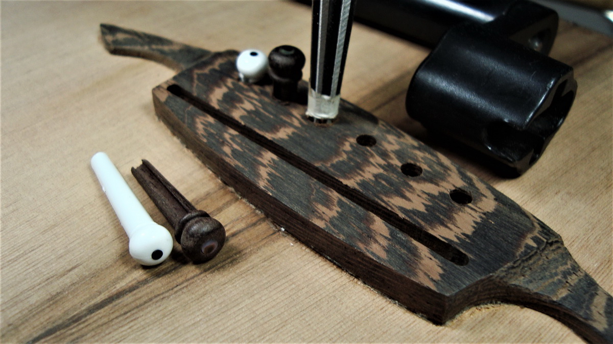

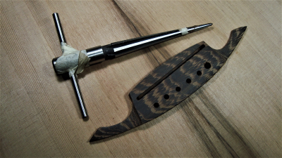

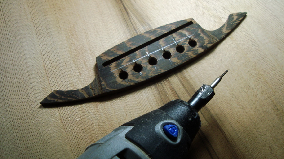

κι επειδή χτες έκανα αυτή τη δουλειά είπα να βγάλω φωτογραφίες αφού σ΄ενδιαφέρει (για τη lacote φαντάζομαι, κούκλες τα pins που βρήκες)
το αλεζουάρ το έχω σημαδέψει με χαρτοταινία εκεί που πρέπει να σταματήσω (λίγο πιο πάνω από το όριο, μετά το κάνω ξανά λίγο λίγο δοκιμάζοντας συνέχεια κάθε pin ξεχωριστά). Η πρώτη τρύπα είναι ανοιγμένη

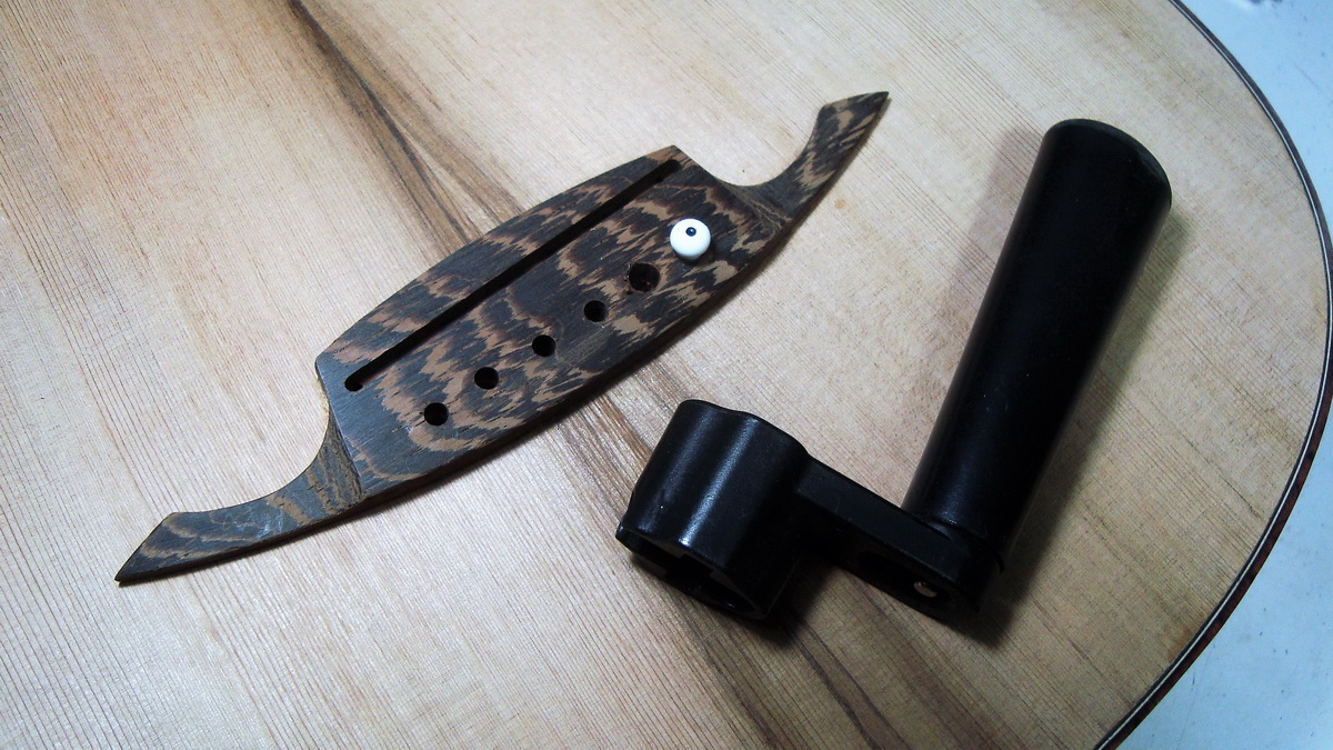

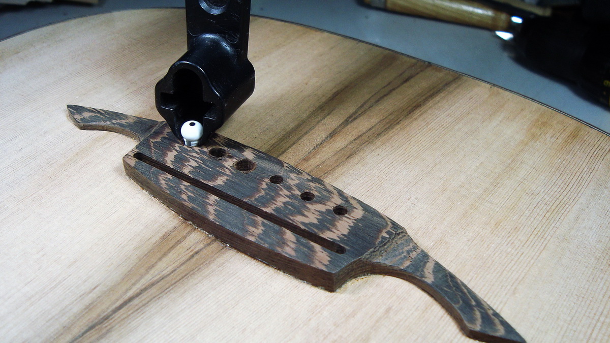

η μανιβέλα για μένα πια είναι απαραίτητο εργαλείο, εκτός από την ταχύτητα / άνεση να βάζεις / βγάζεις χορδές στο σετάρισμα, έχει μια εγκοπή και γίνεται εξωλκέας (φωτο παρακάτω) για να βγάζεις τα pin, αυτό είναι πάααααρα πολύ εξυπηρετικό για να μην τρως τα χέρια σου - ούτε τον καβαλάρη.
Μάλιστα για να μην πληγώνω τον καβαλάρη, το πίσω μέρος του το κάνω να "γέρνει" προς το πίσω μέρος της κιθάρας ώστε να μπαίνει ο εξωλκέας και να αγκαλιάζει κατευθείαν το pin χωρίς τα "αυτάκια" της εγκοπής να γδέρνουν το ξύλο.
Κοστίζει ~ 3-4 ευρώ στα μαγαζιά εδώ (Νάκας, Μαυρομουστάκης κτλ., όλοι έχουν)
εδώ οι πρώτες τρύπες είναι ανοιγμένες στο ίδιο βάθος αλλά έχουν διαφορές τα pin, δες πόσο ψηλότερα στέκεται το ξύλινο. Τα άσπρα (πλαστικά) από Μαυρομουστάκη, κοστίζουν ~ 0,20 - 0,30 (δεν θυμάμαι ακριβώς) το ένα και παίρνεις όσα θες - βολεύει για "ανταλλακτικά" που έλεγα. Τα ξύλινα είναι παλίσανδρος (rosewood) ~ 4 ευρώ από ebay πέρισυ. Τέτοια (παλίσανδρο) έχει και ο dimizparts, έβενο δεν βρήκα στην Ελλάδα αλλά μπορεί να έχει φέρει κανένας μέχρι τώρα.
ο εξωλκέας
με τις χορδές που χρησιμοποιώ εγώ (11άρες ή 12άρες, η μπάσα ΜΙ έχει διάμετρο 0.053" = 1,3 mm, είναι αρκετά χοντρή) οι εγκοπές στον καβαλάρη χρειάζονται ούτως ή άλλως. Η σχισμή (slot) στο pin οδηγεί την χορδή και την "ενσωματώνει" στο pin βαθύτερα, αλλά στην επιφάνεια του καβαλάρη - εκεί που βγαίνει από το pin για να πάει προς τα πάνω - κάνει γωνία ~ 90° και με τέτοια διάμετρο η "εσωτερική γωνία" της χορδής όπως γυρνάει πάνω στο ξύλο δεν είναι αμελητέα. Κάνε δοκιμές σε ρετάλια, τόσο για το βάθος (διάμετρο τρύπας) όσο και για την εγκοπή στον καβαλάρη, κυρίως για τις μπάσες χορδές να δεις αν κάθονται καλά με στρωτές "γωνίες". Τις εγκοπές τις κάνω με το dremel, με αυτό το bit στην φωτο (Φ ~ 1,35 χιλ.)
και τελειωμένες οι τρύπες για χορδές προκειμένου να σεταριστεί με τα πλαστικά pins - ακόμα δεν έχω αποφασίσει αν θα βάλω αυτά ή τα ξύλινα, αν χρειαστεί θα τις ανοίξω περισσότερο. Πριν το σετάρισμα βάζω ένα ξυλαράκι αντί για κόκκαλο για κάποιες μέρες μέχρι να κάτσουν οι χορδές, βοηθάει και στο να κόψω το κόκκαλο με καλύτερη προσέγγιση μετά
