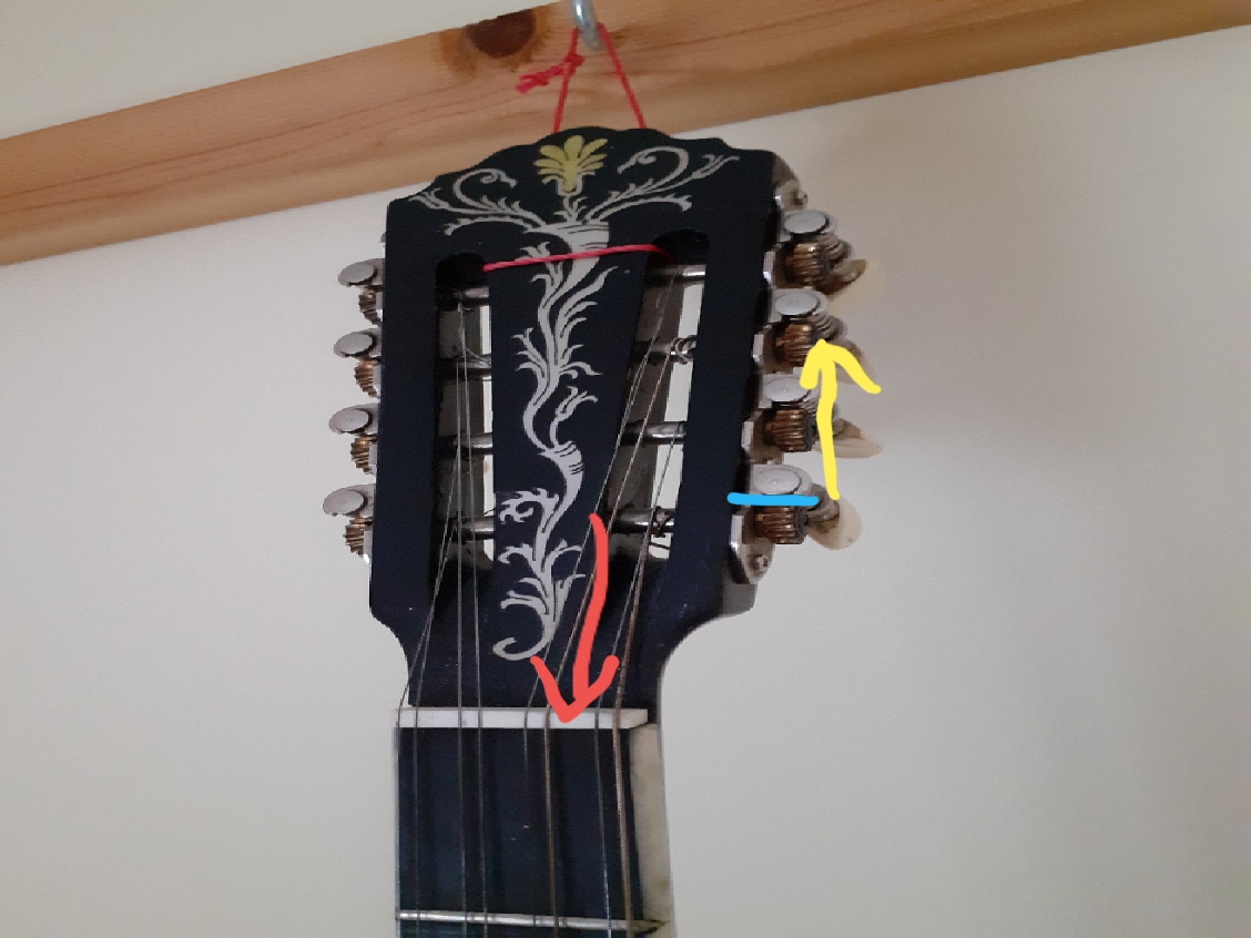

Από επάνω είναι οι χορδες,
Πριν λίγο καιρό είδα ένα μπουζουκι το οποίο το κλειδί γυρνούσε μονο του χωρίς τον άξονα, και το όργανο δεν κουρδιζε.
Αυτό γινόταν επειδή η τρύπες  ήταν περισσότερο φαρδιες από ότι έπρεπε και ο άξονας είχε πολλά κενά μέσα στις τρύπες.  Με αποτέλεσμα ο Η χορδή να τραβάει τον άξονα προς το κόκκαλο (κοκκινο βελος)
με αποτέλεσμα η άλλη άκρη του άξονα να μετατοπίζεται  ελαφρώς προς  την αντίθετη μερια(κίτρινο βελος)
Έτσι ανάμεσα σε γρανάζι και άξονα δημιουργείται  ένα κενό  (μπλε γραμμη)  δεν εξάπτουν καλά μετάξι τους και  το όργανο έχει πρόβλημα.
Στην δικιά μου την φωτό είναι ένταξη.
Για να καταλάβετε  τι εννοώ πρέπει να δείτε την φωτογραφία  του Μάνου.
Αυτή είναι η δικιά μου σκέψη
Μπορεί να υπάρχει και άλλος λόγος αλλά δεν τον γνωριζω
σε αυτο που περιγραφεις, τις πλειστες φορες ειναι φαγωμενο το γραναζι (γυρνας-γυρνας το μπουτον και κανει τρααακ στο φαγωμα και δεν γυρναει το ρολλερ)

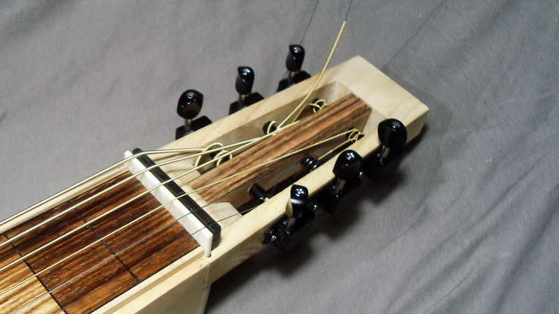

λοιπόν τα κλειδιά (για δεξιόχειρα) μπαίνουν έτσι (για αριστερόχειρα) αν θες ταυτόχρονα τα δύο παρακάτω:
- να μαζεύονται οι χορδές επάνω (κι όχι κάτω) στα αξονάκια
- να γυρίζεις δεξιά (με το δεξί σου χέρι, ως αριστερόχειρας) για να σφίξει η χορδή (δηλαδή σαν να "καθρεφτίζεται" η κίνηση του δεξιόχειρα να σφίγγει με το αριστερό χέρι γυρίζοντας το κλειδί αριστερά).
Όλα προφανώς εξαρτώνται από τον ατέρμονα (worm gear) που έχει το κλειδί.
Στα "δεξιά" κλειδιά οι σπείρες του άξονα έχουν δεξιά φορά (από το "κουμπί" προς την πλάκα) και όπως και να το βάλεις (δοκίμασα βγάζοντας-και-βάζοντας-απέναντι), αν θες ταυτόχρονα και τα δύο παραπάνω μόνο έτσι μπορούν να μπουν. Μπορούν βέβαια να μπουν με το γρανάζι προς την τρύπα και τα αξονάκια προς την πάνω πλευρά (όπως στις lap steel που έκανα), αλλά δεν νομίζω να τα θέλει κανείς έτσι  ;D
Τουλάχιστον με τα κλειδιά που είχα στη διάθεσή μου σ' αυτό κατέληξα, που βέβαια δεν νομίζω ότι διαφέρουν από άλλα.
Υπάρχουν κλειδιά για αριστερόχειρες (Μαυρομουστάκης), προφανώς με ανάποδα τις σπείρες στον ατέρμονα, αλλά είναι για ακουστική τύπου Martin, Taylor κτλ. και: πρώτον είναι για καράολα "παραδοσιακό" και δεύτερον είναι πολύ βαρειά, ογκώδη και αταίριαστα για λαϊκή κιθάρα.
« Τελευταία τροποποίηση: Αυγούστου 12, 2019, 08:31:25 πμ από Μάνος Τουρπάλης »

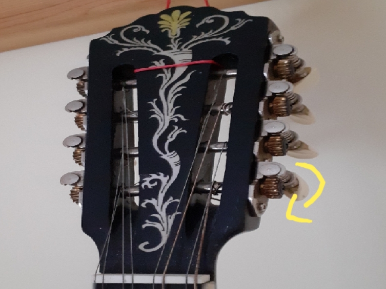

« Απάντηση #21 στις: Αυγούστου 12, 2019, 05:06:24 μμ »
Μάνο ωραία τα λες αλλά εγώ μπερδεύτηκα τώρα.....😂😂😂
Δηλαδή εγώ έτσι όπως δείχνω στην φωτογραφία για αριστερόχειρες είναι λάθος???
Ή χορδες από πάνω μαζεύονται.
Και γυρνάω το κλειδί (αριστερά, )Έτσι όπως το βλέπω όταν κρατάω στα χέρια μου το μπουζουκι έτοιμος να παίξω.
ετσι οπως διχνει το βελος στην φωτογραφία.
Απ: Φωτογραφίες και Βίντεο από Εργαστήρια : Αύγουστος 2019
« Απάντηση #22 στις: Αυγούστου 12, 2019, 05:07:00 μμ »
« Απάντηση #23 στις: Αυγούστου 12, 2019, 05:26:13 μμ »
δηλ τοποθετεις "κανονικα" τα κλειδια (με το κλειδι πανω κ το γραναζι κατω) και κουρδιζεις με την αντιθετη φορα των δεικτων ωρολογιου.
μαλλον ετσι εκανα και γω στη κιθαρα την αριστερη...
αλλα το σωστο ειναι νομιζω ετσι οπως το εκανε ο μανος,
εσυ που κουρδιζεις , γιατι σε σενα γινεται το κραςτεστ  ;D , σε βολευει ετσι η καλυτερα να τα γυρνας αλλιως τα μπουτον (σαν να βιδωνεις με το δεξι;)

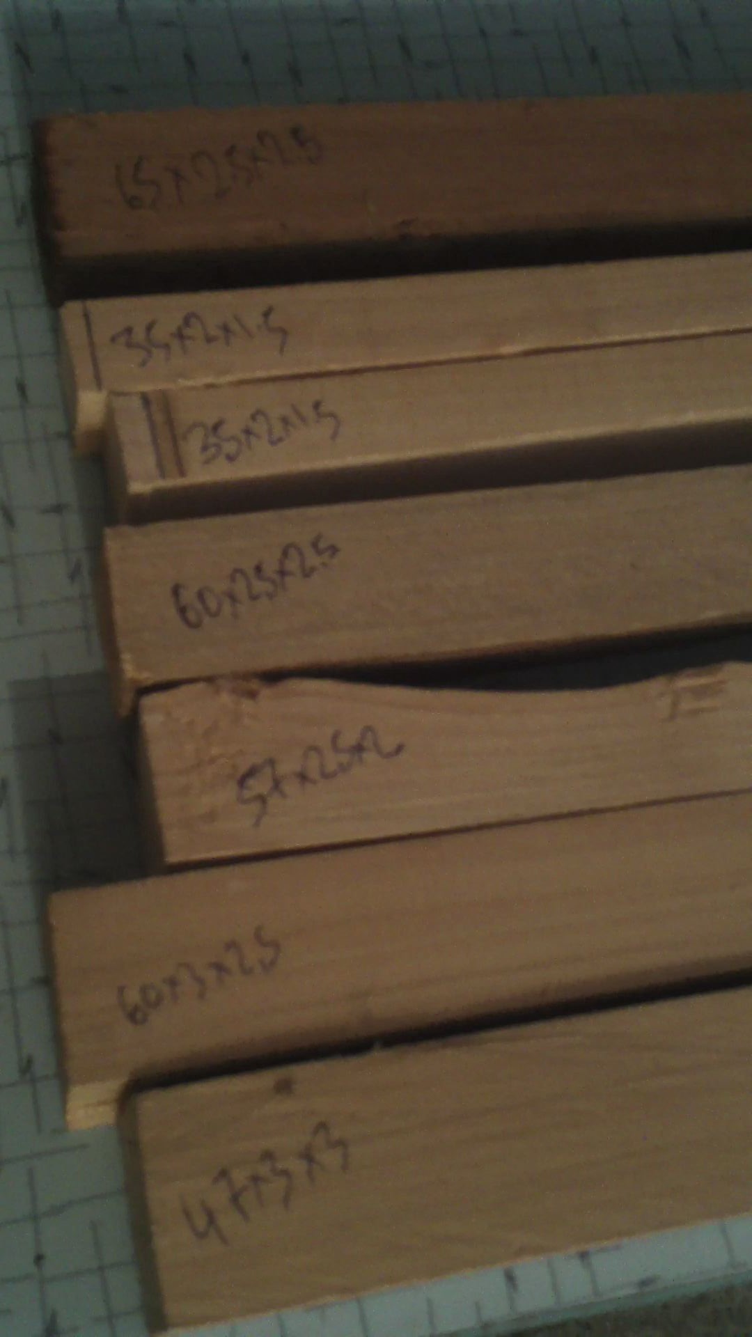

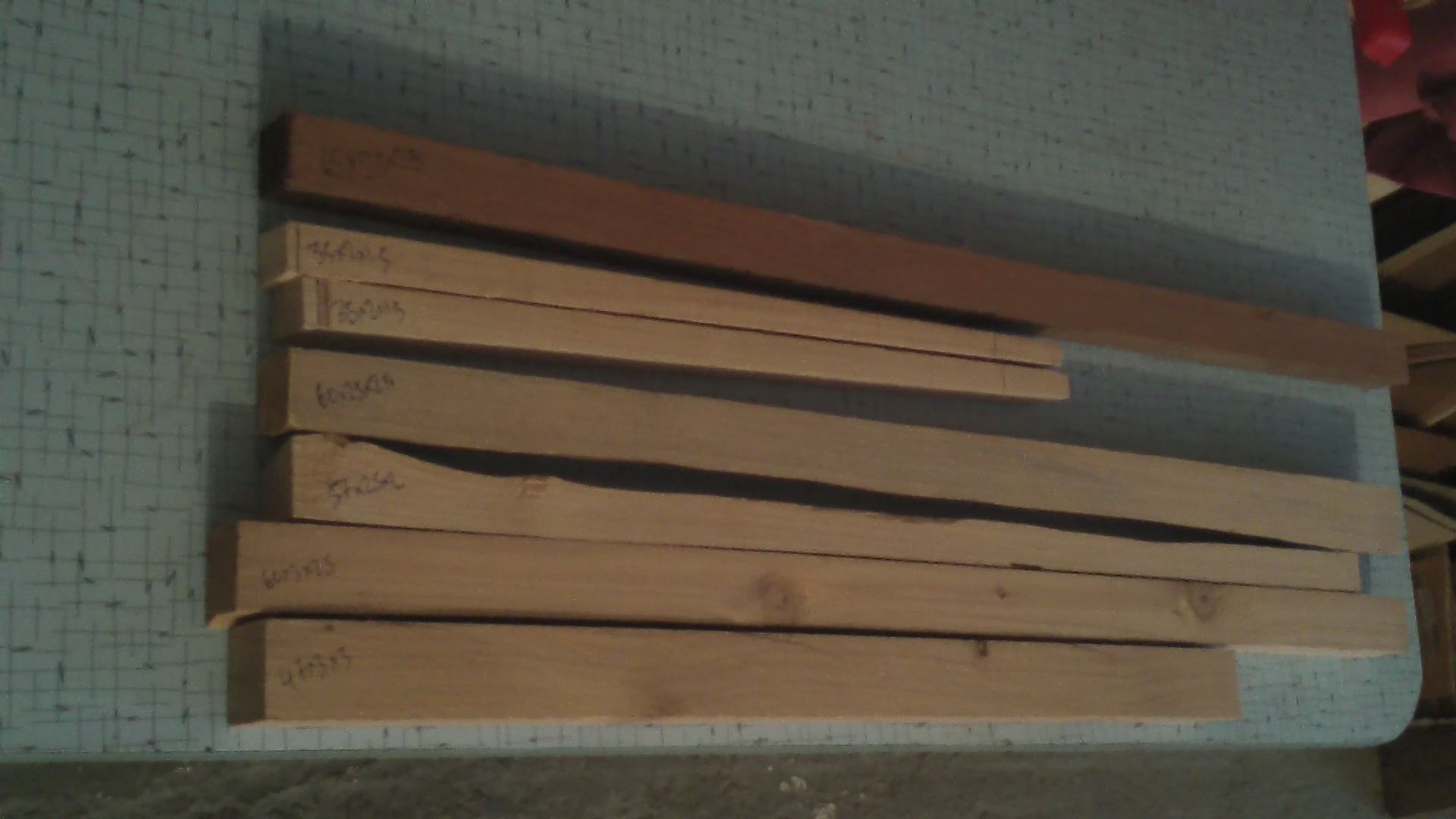

χαριζονται ξυλαρακια για κερφινκ, ή οτι αλλο...
ειναι κυπαρισσενια και φτανουν για αρκετα οργανα, και ενα κεδρινο (φτανει για κανα 2)
