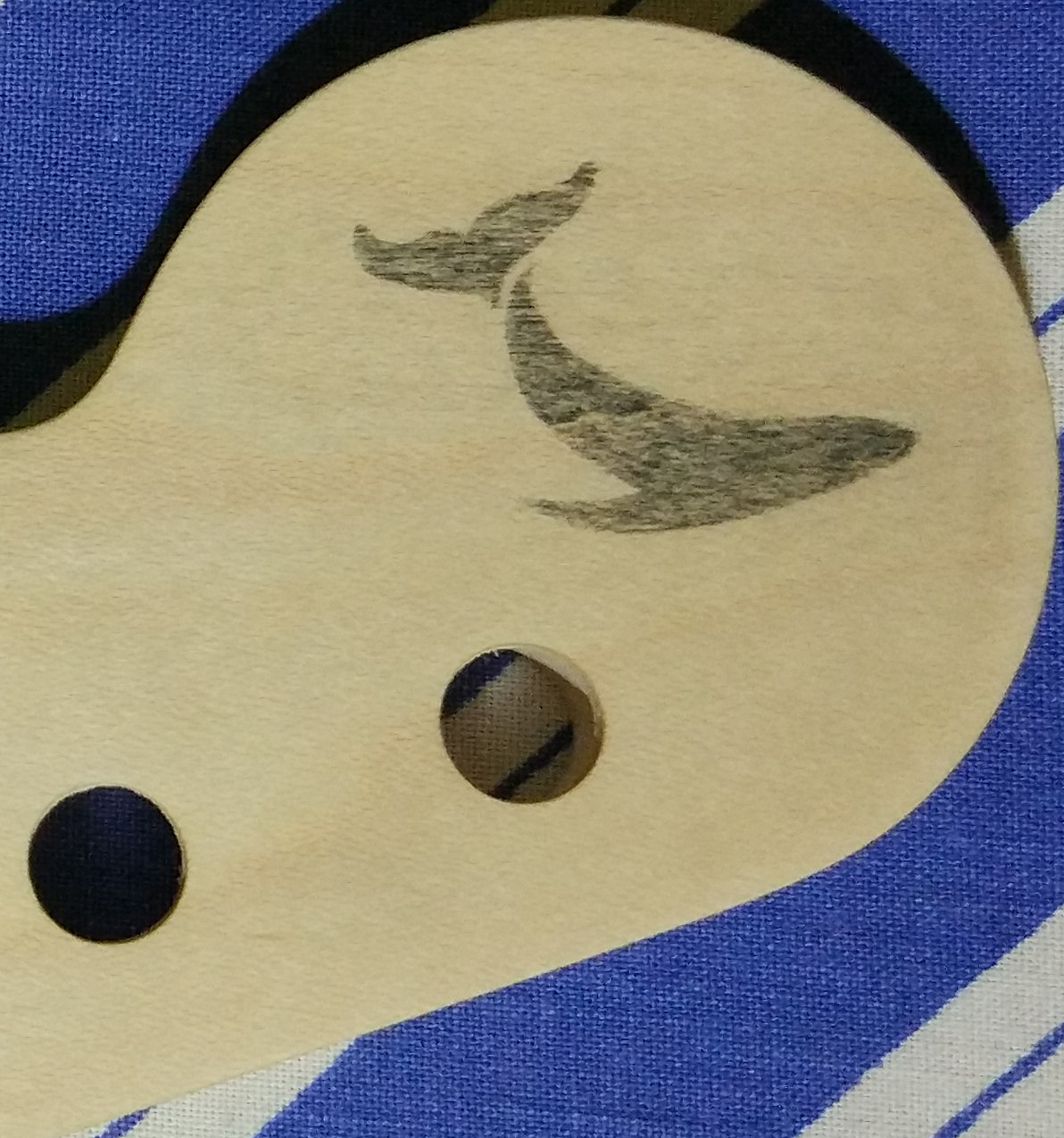

 Μόλις παρέλαβα ένα warmoth μανίκι για stratocaster, maple χωρίς φινίρισμα. Σχεδίασα κάτι στο headstock, για να μην έιναι τελείως άδειο, με μαρκαδοράκι σχεδιασμού και καθώς το σχέδιο ήτανε μικρό αποφάσισα να το γεμίσω με το ίδιο το μαρκαδοράκι. Το άφησα να στεγνώσει καλά ένα βράδυ. Την επόμενη μέρα κοιτόντας το στο φώς υπο γωνία είχε γυαλάδα. Πιέζοντας με το δάκτυλο άφηνε μπογιά. Σκοπεύω να το κάνω με True-Oil (λινέλαιο) οπότε για να μη το μουτζουρώσω αυτοσχεδίασα και προσπάθησα να το τρίψω προσεκτικά με ψιλό γυαλόχαρτο ωστέ να ξεφορτοθώ το μελάνι που δεν είχε αποροφηθεί απο το ξύλο και όπως καταλαβαίνετε έγινε ένα μαύρο χάλι κυριολεκτικά! Μουτζούριασε! Σκοπεύω να το γυαλοχαρτάρω και να το σχεδιάσω ξανά απο την αρχή.
Με τι θα μου προτείνατε να το σχεδιάσω/γεμίσω ώστε να μην μουτζουρώσει με την πρώτη εφαρμογή λινέλαιου;
Άν έκανα το κόλπο με την λάκ για τα μαλιά θα δούλευε ή θα γινότανε καμιά περίεργη χημηκή ένωση με το λινέλαιο και θα είχα χειρότερα προβλήματα;
Ορίστε και μία φωτογραφία στην κατάσταση που είναι τώρα.

κατ αρχην καλως ηρθες! βαλε και καμια φωτο απ ολο το οργανο να παιρνουμε ματι... :)
κατα δευτερον εγω (χωρις να εχω ιδεα απο αυτα....) θα εβαζα ενα αυτοκολητο, σαν αυτο που ντυνουμε τα εξωφυλλα των βιβλιων, θα το εκανα το σχεδιο με κοπιδι, θα μασκαριζα το οργανο, θα επαιρνα και ενα μαυρο ακρυλικο σπρεϋ και θα το εβαφα αφου εβαζα και καμια εφημεριδα απο κατω μην γινοταν το πατωμα μαυρο και ετρωγα παντοφλα απο τη γυναικα  ;D
αλλα φυσικα πριν κανω ολα αυτα του κεφαλιου μου, θα ακουγα την γνωμη του θανου και του νασου που τα κατεχουν αυτα και εχουν κανει αμετρητα τετοια...
Απ: Αποφυγή μουτζούρας στο φινίρισμα.
« Απάντηση #2 στις: Ιουλίου 28, 2019, 05:56:13 μμ »
Στέλιο αυτό που προτείνεις μια χαρά φαίνεται
Αυτό Που δεν ξέρω ειναι πως θα στρώσει το tru oil πάνω στη μαύρη ακρυλική φιγούρα
Κάνε μια δοκιμή σε ένα scrap ξύλο για να βεβαιωθείς πρώτα
Καλώς ήλθες στο φόρουμ
