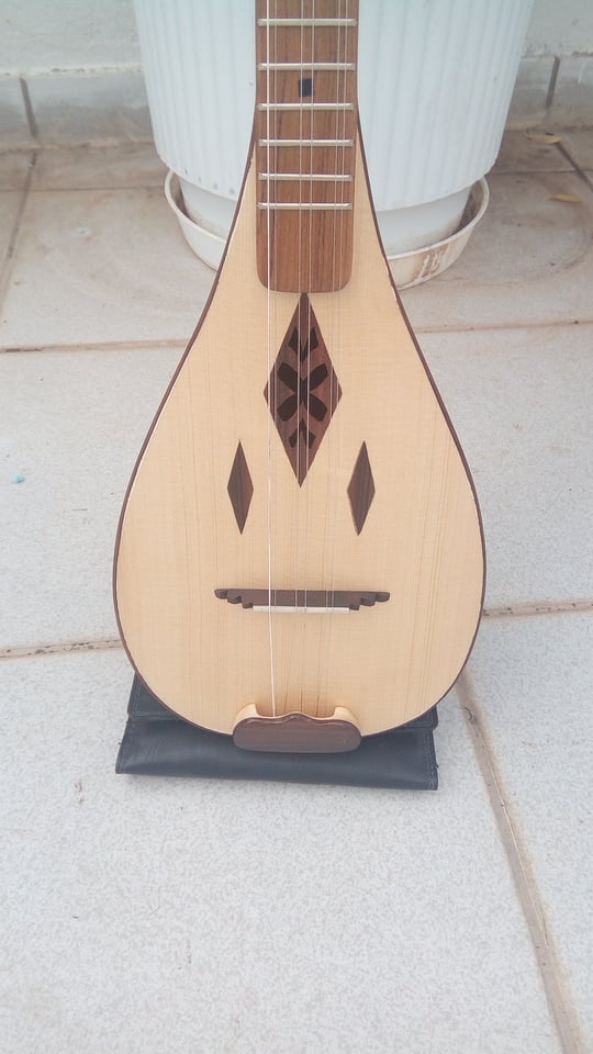

Η κλίμακα του είναι 61 εκ, το σκάφος είναι λίμπα, το μανίκι αποτελείτε από 5 τμήματα,  4 μαόνια κ το κεντρικό βέγγε, το καραολο είναι κ αυτό μαόνι, η ταστιέρα είναι τικ και τα σημάδια από έβενο, καπάκι έλατο, η τρύπα κ τα σχέδια στο καπάκι είναι από pao ferro όπως και τα πλαινά κ η κολάτζα τ σκάφους, η χορδιέρα είναι αυτοσχέδια κ οι χορδές πιάνουν σε μεταλλικά βιδωτά γατζάκια, το κόκαλο κάτω απ το καπάκι της χορδιέρας είναι για να μην πληγώσουν οι χορδές το ξύλο, ο καβαλάρης είναι κ αυτός pao ferro.

Που χαθηκες ρε Χρήστο?
Ωραίος ο 6ος.
Η αρίθμηση δίνει κάτι από βασιλική οικογένεια.

Πανέμορφο!!! Ειδικά η τρύπα ρόμβος. Πολύ ωραίος ο συνδυασμός ξύλων.

Γεια σου Χρηστο...σε χασαμε.
Πολυ μου αρεσε η ιδεα   σκαφτο με κολλατζα και πλαιναρια. Και οι τρυπες  σουπερ.
Μπραβο!!!

ξεφυγες κι εσυ................................κι οσο απλα δειχνουν τα σχεδια με τους ρομβους , μονο οποιος εχει φτιαξει ξερει τι δυσκολο ειναι

Μπράβο Χρήστο !
Πολύ όμορφος τζουράς , με ιδιαιτερότητες στην κατασκευή
που τα καταφέρνει όμως μια χαρά και μας προσφέρει με την αισθητική του , το λαϊκό χαρακτήρα που αρμόζει .

Πολύ όμορφο και ιδιαίτερο όργανο...!!! Το θαυμάζω πραγματικά...!!! Μπράβο Χρήστο.

Μπραβο χρηστο πολυ ιδιετερος ο τζουρας και ελπιζω και ο ηχος του να μας ταξιδεψει!!!!!περιμενουμαι ηχητικο συντομα!!!!!

γειά σου Χρήστο, πολύ ωραίο! τα σημαδάκια που βλέπω στο σκάφος τι είναι? μοτίβο διακοσμητικό ? βάλε καμιά φωτογραφία αν θες, πολύ ωραίοι συνδυασμοί!

χρηστο απο πισω το σκαφος τι ειναι; γιατι βλεπω να εχει κατι σαν (δερμα;), σχεδιακι....
