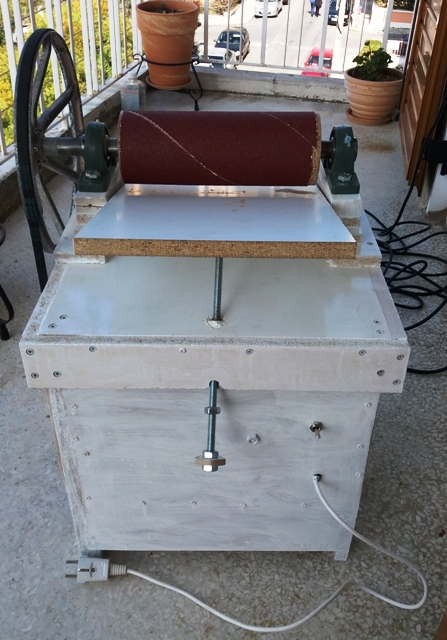

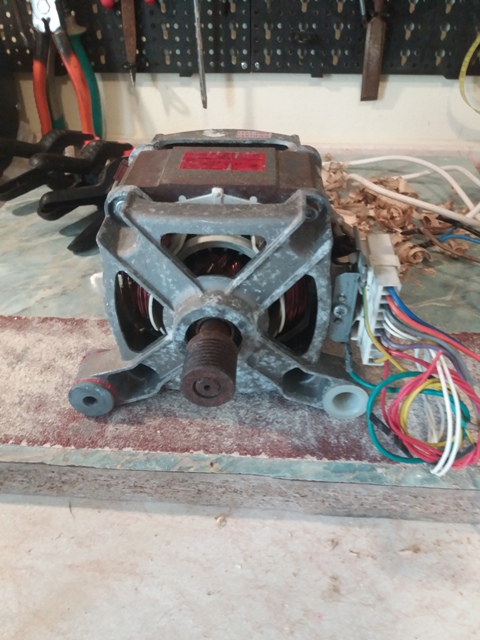

Καλησπερα!

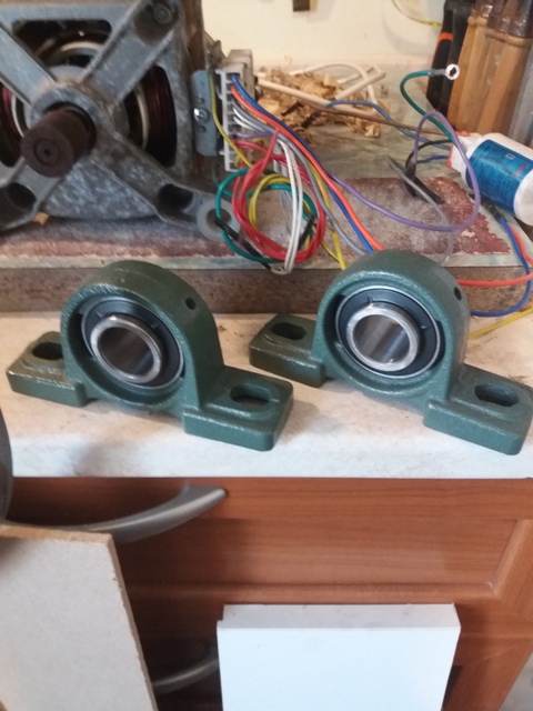

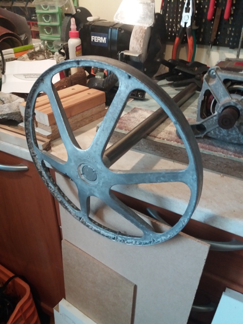

Εδω και 2 εβδομαδες περιπου εγινα κατοχος ενος μοτερ πλυντηριου. Βασικα χαλασε το πλυντηριο της μανας μου και ειπα να το εκμεταλλευτω. Το ξεκοιλιασα λοιπον και αφαιρεσα το μοτερ, τον ιμαντα  και τη ροδα απο αλουμινιο που μεταφερει την κινηση στον καδο.
Ειπα να φτιαξω ενα τριβειο τυμπανου που το ζηλευω καιρο τωρα.
Αγορασα λοιπον και δυο ρουλεμαν και ενα κομματι αξονα 25χιλ και βουρ.
Το κοστος τως αγορων μεχρι στιγμης ειναι 7ευρω το καθε ρουλεμαν και 6 ευρω ο αξονας, συνολο 20 ευρω (γι'αυτο και ο τιτλος).

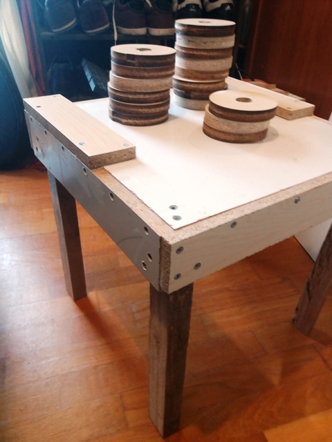

« Απάντηση #1 στις: Φεβρουαρίου 28, 2019, 09:46:58 πμ »
Εφτιαξα ενα τραπεζακι με οτι ειχα διαθεσιμο με επιφανεια 40Χ40 και εκοψα δισκους απο μελαμινη με το ποτηροτρυπανο, διαμετρου 10εκ.

« Απάντηση #2 στις: Φεβρουαρίου 28, 2019, 01:29:57 μμ »
Μπραβο νικηφορε καλα τα πας!!!το υψος του ξηλου προς τριψιμο δεν ειναι παντα το ιδιο  πως θα ρυθμηζεις το τραπεζι εφοσον το εχεις κανει σταθερο?
Νικηφορος
  • Μηνύματα: 400
Απ: Το τριβειο τυμπανου του φτωχου
« Απάντηση #3 στις: Φεβρουαρίου 28, 2019, 02:10:26 μμ »
Θα μπει αλλο ενα κομματι απο πανω ενωμενο στη μια ακρη με μεντεσεδες...

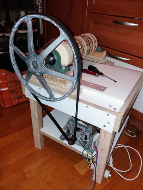

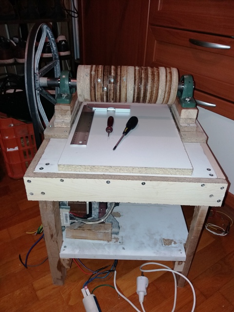

« Απάντηση #4 στις: Μαρτίου 05, 2019, 11:21:58 πμ »
προχωρησα και το τριβειο.
Μπηκε το κατω πατωμα οπου εδραζεται το μοτερ , μπηκε ο ιμαντας και φτιαχτηκε το τυμπανο.
 Μια δοκιμη στην πριζα στεφθηκε με απολυτη επιτυχια.
Τωρα βρισκομαι εδω...

« Απάντηση #5 στις: Μαρτίου 05, 2019, 12:34:20 μμ »
Συγχαρητήρια για την πρόοδο Νικηφόρε!
Μόνο μια παρατήρηση:  Από τον τρόπο μετάδοσης της κίνησης φαίνεται ότι το τύμπανο με το γυαλόχαρτο θα περιστρέφεται με ρυθμό …απογείωσης!
Το ρίσκο είναι η υψηλή θερμοκρασία που θα αναπτύσσεται με το τρίψιμο, ή ο κίνδυνος να αποκολληθεί το γυαλόχαρτο από το τύμπανο (λόγω φυγοκέντρου) και ίσως άλλοι κίνδυνοι που αφορούν την ασφάλεια χρήσης.
Μήπως να δοκίμαζες να αντικαταστήσεις  τη μεγάλη ρόδα μετάδοσης με κάτι μικρότερο? Καταλαβαίνω ότι είναι βολικό να το βάλεις όπως είναι, αλλά πιστεύω ότι αξίζει τον κόπο να το ψάξεις λίγο παραπάνω…
Κρίνοντας από τη δική μου κατασκευή http://www.luthier.gr/index.php?topic=3664.0  που δουλεύει (ομαλά όπως διαπίστωσα) στις 1400 στροφές/λεπτό και έχει τύμπανο σαφώς μικρότερης διαμέτρου, θα φανταζόμουνα ότι η δική σου κατασκευή, προκειμένου το τύμπανο να διατηρήσει μια παρόμοια γραμμική ταχύτητα στην περιφέρειά του, πιστεύω δε θα 'πρεπε να υπερβαίνει τις 1000 στροφές/λεπτό.
Ας σχολιάσει και κανένας άλλος μήπως μου διαφεύγει τίποτα…
« Απάντηση #6 στις: Μαρτίου 05, 2019, 12:49:10 μμ »
Το μοτέρ πολλές, το τύμπανο λίγες.  Σωστά ειναι
« Απάντηση #7 στις: Μαρτίου 05, 2019, 12:54:57 μμ »
Ούπς! Έχεις δίκιο Γιάννη.
Μόλις κατάλαβα τη γκάφα μου. Για κάποιο λόγο αντιλήφθηκα ακριβώς το αντίθετο  ;D
Συνεχίστε σαν να μην είπα τίποτα :D
« Απάντηση #8 στις: Μαρτίου 05, 2019, 02:18:11 μμ »
 {celebrate015} {celebrate015} {celebrate015}
Βασικα η σχεση του αξονα με τη ροδα οσον αφορα την περιμετρο ειναι περιπου 1 προς 12. Θα ριχνει δηλαδη τις στροφες του κινητηρα 12 φορες. Δεν μου φαινεται κακο.

« Απάντηση #9 στις: Μαρτίου 05, 2019, 02:33:00 μμ »
Νομίζω ὅτι , ἡ αὔξηση τῆς ταχύτητας τοῦ κυλινδρικοῦ τυμπάνου , πού θά ντυθῆ μέ σμυριδόπανο , μεταβάλεται ἀντιστρόφως ἀνάλογα ὅταν μεγαλώνει ἡ ἀκτίνα ( ἄρα καί ἡ περίμετρος ) τῆς ( κυκλικῆς ) τροχαλίας - ρόδας του , ἐνῶ ἡ τροχαλία τοῦ μοτέρ παραμένει σταθερή .
Ἄν καί οἱ δύο τροχαλίες ἔχουν τήν ἴδια ἀκτίνα , τότε ἡ ταχύτητα τοῦ τυμπάνου ( σέ στροφές ) , εἶναι αὐτή πού ἀναγράφει τό μοτέρ ( π.χ. 1400 / λεπτό ) .
Ἄν ἡ διάμετρος τῆς τροχάλίας τοῦ τυμπάνου διπλασιαστῆ σέ σχέση μέ τήν διάμετρο τῆς τροχαλίας τοῦ μοτέρ , τότε ἡ ταχύτητα μειώνεται στό μισό ( 700 στροφές / λεπτό ) , ἀλλά αὐξάνει ἡ δύναμη τοῦ τυμπάνου στό διπλάσιο , πού σημαίνει ὅτι στήν δεύτερη περίπτωση χρειάζεται διπλῆ δύναμη - ζόρι  γιά νά " κολλώση " , ἀπ' ὅτι θά χρειαζόταν στήν πρώτη .
( Κανονικά πρέπει νά μιλᾶμε γιά περίμετρο τῶν τροχαλιῶν , ἀλλά ὅταν διπλασιάζεται ἡ ἀκτίνα ἑνός κύκλου , ἄρα καί ἡ διάμετρος , διπλασιάζεται καί ἡ περίμετρος : 1. ἀκτίνα κύκλου 5 ἑκ. - περίμετρος 2πR = 2*3,14*0,05 μ. = 0,32 μ.       2. ἀκτίνα κύκλου 10 ἑκ. - περίμετρος 2πR = 2*3,14*0,10 μ. = 0,63 μ. )
Μιά δυνατότητα γιά νά διατηρήσουμε καί μεγάλη ταχύτητα καί μεγάλη δύναμη μέ ἰδίας περιμέτρου τροχαλίες , εἶναι ἡ τοποθέτηση βολάν στήν ἄλλη ἄκρη τοῦ ἄξονα . Τό βολάν εἶναι ἕνα πολύ βαρύ σίδερο σέ σχῆμα τροχαλίας πού κάνει τό μοτέρ μας ν' ἀγκομαχάει κατά τήν ἐκκίνηση , παίρνει σιγά σιγά τίς στροφές , ἀλλ΄ὅταν τό τύμπανο πάρει τίς πολλές στροφές πού θά τοῦ δώσει τό μοτέρ μας , τότε ἡ φόρα του δέν σταματάει μέ τίποτε - μεγάλη ταχύτητα - πολλή δύναμη .
Πάντως , ἀπ' ὅτι βλέπω στήν φωτογραφία σου Νικηφόρε , ἡ τροχαλία τοῦ τυμπάνου εἶναι πολύ μεγάλη σέ σχέση μ' αὐτήν τοῦ μοτέρ , καί φοβᾶμαι πώς δέν θἀ ἔχη ἱκανοποιητική ταχύτητα τό τύμπανο , ἐνῶ θά ἔχη πολύ μεγάλη δύναμη . Ἡ ἐπεξεργασία τοῦ ξύλου ὅμως , γενικά , χρειάζεται μεγάλες ταχύτητες .

« Απάντηση #10 στις: Μαρτίου 05, 2019, 03:25:31 μμ »
απο οτι ειχα τσεκαρει στο ιντερνετ οταν εφτιαχνα το τριβειο μου, το τυμπανο ιδανικα θα πρεπει να γυρναει στις 1700 στροφες.
αν ριξεις μια ματια, ολα τα ετοιμα τριβεια τετοιου τυπου της αγορας δουλευουν σε αυτες τις στροφες και φανταζομαι οτι δεν ειναι τυχαιο λογο σωστης φθορας του γυαλοχαρτου. οσο αναφορα τις τροχαλειες μπορεις πολυ ευκολα να τις φτιαξεις μονος σου ξυλινες.

« Απάντηση #11 στις: Μαρτίου 05, 2019, 03:53:27 μμ »
Νικηφορε καλή επιτυχία στην κατασκευή σου.
Μια φιλική συμβουλή, (επειδή την πάτησα)
Έκανα και εγώ ένα τέτοιο παρόμοιο χωρίς όμως τόσο μεγάλη τροχαλία, και κίνηση δίνω με ένα τρυπάνι.
Όταν βάλεις να πλανισεις ένα κομμάτι ξύλο, θα πρέπει να το σπρώχνεις για να περασει κάτω από το τύμπανο,
Εγώ το είχα βάλει ανάποδα και το κομμάτι εκσφενδονίστηκε 10 μέτρα......😁😁😁 Ευτυχώς δεν ήταν κάποιος εκεί να τον χτυπήσω.
Δεν γνωρίζω πως δουλεύουν τα επαγγελματικά που τα τραβάνε σιγά σιγά μέσα από μόνα τους, αλλά αυτό θέλει λίγο προσοχή.   Καλό κουράγιο και καλή επιτυχία
« Απάντηση #12 στις: Μαρτίου 05, 2019, 06:47:49 μμ »
Δεν ξερω ποσες στροφες εχει το μοτερ (γραφει κατι στοιχεια στα κινεζικα).
Αυτο που ξερω ομως ειναι οτι το πλυντηριο με τη συγκεκριμενη σχεση αξονα-τροχαλια, επιανε περιπου 1000 στροφες μαξιμουμ (τοσο πιανει η φυγοκεντρος στα πλυντηρια) και αυτο δεν ειναι κακο νουμερο νομιζω.
Και στην πραξη παντως η περιστροφη μου φαινεται καλη   οχι πολυ αργη.

« Απάντηση #13 στις: Μαρτίου 07, 2019, 03:39:25 μμ »
μια χαρα ειναι οι τροχαλιες................................σα μηχανοβιος μιλαω .Αυτο ειναι γραναζωμα για εκινησεις...................σοβαρα τωρα πουθενα δεν θα κωλωσει

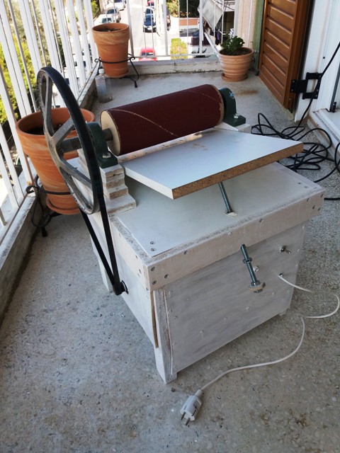

« Απάντηση #14 στις: Μαρτίου 12, 2019, 12:25:01 μμ »
Τελειωσε το εργαλειο. Εκλεισα γυρω γυρω το μοτερ να μην  παιρνει σκονη, εβαλα διακοπτη λειτουργιας και ενα βαψιματακι.
Οι δοκιμες στεφθηκαν με απολυτη επιτυχια. Ακομα και στα ζορια δεν κολλαει πουθενα...πολυ δυνατο.
