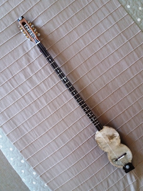

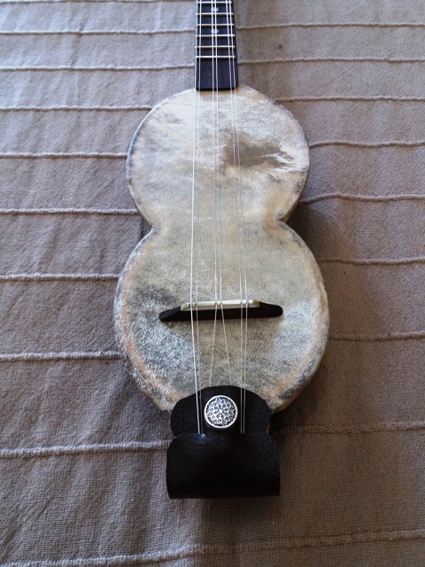

τελειωσα!!!
Και μια ανακεφαλαιωση:
Τζουρομπαγλαμας κλιμακα 55.
Σκαφος απο 2 καρυδες.
Καπακι δερμα φυσικο.
Μανικο φλαμουρι με μια κοντρα βεγκε και ενισχυση με υαλονηματα και εποξικη.
Καραολο φλαμουρι.
Υπαρχει μια βιδα κρυμμενη στην περιοχη της χορδιερας που βιδωνοντας την μειωνεται η γωνια μανικου σκαφους και απομακρυνονται οι χορδες απο τα ταστα (για την περιπτωση που καποια στιγμη χαλαρωσει το δερμα λογω υγρασιας). Αποδειχτηκε πολυ χρησιμη στη ρυθμιση του καβαλαρη.
Καραολο και μανικο εχουν περαστει ενα χερι κασσια. Η διακοσμηση ειναι δερμα φυσικο και μεταλλικο διακοσμητικο. Ειναι ακομα αλουστραριστο (με ενα χερι γομαλακα με πινελο)
Ο ηχος...δυσκολο να τον περιγραψεις. Ιδιαιτερη χροια, αλλα και πολυ δυνατος για το μεγεθος του οργανου. Πολυ μου αρεσε...θα το ξανακανω.

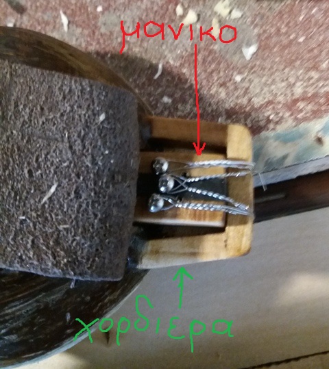

μήπως έχεις καμιά φωτογραφία από το σύστημα με την βίδα κατά τη διάρκεια της κατασκευής? - πολύ θα μ' ενδιέφερε

Ευχαριστω πολυ παιδια για τα καλα λογια...αν και δεν αισθανομαι να εκανα τιποτα "διαστημικο", ειλικρινα.
Μανο...το συστημα ειναι πολυ απλο. Το μανικο ξετρυπα το σκαφος απο τη μια μερια ως την αλλη , αλλα δεν ειναι κολλημενο. Κινειται ελευθερα με μια δυνατοτητα τζογου περιπου 10  μοιρων πανω κατω.
Οι χορδες δεν πιανουν πανω στη "χορδιερα", αλλα περνουν απο πανω της και πιανουν στο ακρο του μανικου, με αποτελεσμα να πιεζουν το σκαφος προς τα κατω και να το κρατουν στη θεση του.
Η βιδα τωρα, εχει τη δυνατοτητα να πιεσει την ακρη του μανικου προς τα κατω, μειωνοντας ετσι τη γωνια που αυτο σχηματιζει με το σκαφος. Ελπιζω να εγινα κατανοητος.
Η πρωτη φωτο ειναι η πανω οψη και η δευτερη η κατω οψη της "χορδιερας". ??? ??? ???

η τροχιά ρε παιδί μου, η εξέλιξη, αυτό λέω, δεν είναι εύκολο να σκέφτεσαι και να λύνεις τέτοια θέματα και να έχεις και το μυαλό σου ταυτόχρονα (ή και κυρίως) στον ήχο, στην άνεση, στη λειτουργία κτλ.
ΟΚ το κατάλαβα, ερωτήαεις:
- η προεξοχή για τη βίδα (τραπεζοειδής βάση) πιάνει στο σκάφος μόνο στην μίσ της πλευρά ή έχεις φτιάξει κάποιο στεφάνι ή άλλη προέκταση ?
- τι κόλλα χρησιμοποίησες (ειδικά αν πιάνει μόνο στην μία πλευρά) ?
Νικηφορος
  • Μηνύματα: 400
Απ: Τζουρομπαγλαμας με δερματινο καπακι
« Απάντηση #41 στις: Μαρτίου 27, 2019, 09:44:41 πμ »
Μανο, η προεξοχη πιανει μονο στη μια πλευρα. Ειναι κολλημενη με εποξικη και ενισχυμενη απο την κατω πλευρα με λεπτο υαλουφασμα εμποτισμενο με εποξικη ρητινη. Αυτη η λυση δινει παρα πολυ ισχυρη ενωση. Αν το ζορισεις θα σπασει πιο ευκολα η καρυδα, παρα η ενωση.
