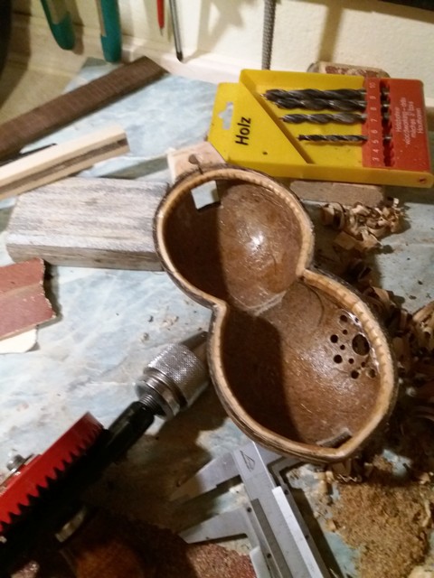

Απ: Τζουρομπαγλαμας με δερματινο καπακι
« Απάντηση #18 στις: Φεβρουαρίου 19, 2019, 07:11:25 μμ »
Μια χαρά και οι τρυπούλες και το τρυπάνι χειρός !  Ωραίος Νικηφόρε  !
« Απάντηση #19 στις: Φεβρουαρίου 19, 2019, 07:17:37 μμ »
Ειναι δυο παπουδια στη γειτονια μου που με το ζορι περπατανε κι εχουν ενα μαγαζι με εργαλεια, με πολλα παλια στοκαρισμενα.
Το συγκεκριμενο το πηρα 6 ευρω...και ειναι για μικροδουλειες μανουλα.

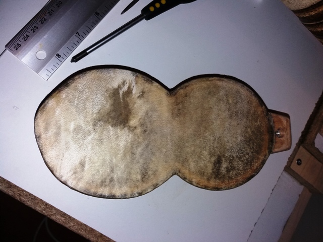

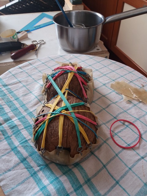

« Απάντηση #20 στις: Μαρτίου 04, 2019, 11:03:19 πμ »
Για το κολλημα του δερματος σκεφτηκα αυτον τον απλο και επιτυχη , οπως αποδειχτηκε, τροπο.
Ολα πηγαν ρολοι και το δερμα στεγνωνοντας ειναι τσιτα!!

Πασχάλης
  • Μηνύματα: 328
« Απάντηση #21 στις: Μαρτίου 04, 2019, 03:24:05 μμ »
Μπράβο Νικηφόρε, καλά δείχνει να πηγαίνει.
Απλά μοιραζόμενος και την δική μου εμπειρία με το φυσικό δέρμα, είναι ότι θα πρέπει να στεγνώσει στην τελική του θέση, δηλ. αν θα το σταθεροποιήσεις με καρφιά ή/και κόλλα, τότε αυτά καλό θα είναι να μπουν πριν στεγνώσει. Με το στέγνωμα, θα τεντώσει όσο πρέπει. Έτσι τεντώνεται το ιρλανδέζικο παραδοσιακό bodhran, χωρίς να χρειάζεται παραπάνω τάνυση, ή τουλάχιστον έτσι είχα διαβάσει.
Άσε που τα καρφιά θα μπουν πιο εύκολα σε υγρό δέρμα παρά σε στεγνό. Πάντως στα τύμπανα που έχω κάνει με φυσικό δέρμα, βοήθησε πολύ το προτρύπημα με το dremel, γιατί το δέρμα που είχα χρησιμοποιήσει ήταν τραγί (χονδρό). Αν αποφασίσεις να βάλεις κόλλα, η πολυουρεθάνης (PU) είναι αυτή που ευνοείται από την υγρασία αλλά κάνει πολύ ισχυρό δεσμό και με το ξύλο αλλά με το δέρμα, κάνοντας δύσκολη μια μελλοντική επέμβαση, π.χ. αλλαγή μεμβράνης. Η απλή κλασική κόλλα όπως η κόκκινη Titebond, μάλλον αδυνατίζει με το νερό, αν και αυτήν χρησιμοποιούν για εξτρά ασφάλεια. Μέχρι τώρα πάντως με σκέτα καρφιά ταπετσαρίας αρκετά πυκνά βαλμένα και χωρίς κόλλα, δεν είχα κανένα πρόβλημα.
Καλή συνέχεια.

« Απάντηση #22 στις: Μαρτίου 05, 2019, 11:18:18 πμ »
Πασχαλη σ'ευχαριστω.
Το δερμα κολληθηκε με ψαροκολλα. Στις φωτογραφιες με τα λαστιχακια ειχε ηδη μπει η κολλα και το κρατησα με αυτο τον τροπο μεχρι να στεγνωσει. Κρατηθηκε πολυ καλα και εχει μεινει πολυ τεντωμενο , σαν μινι τυμπανο.

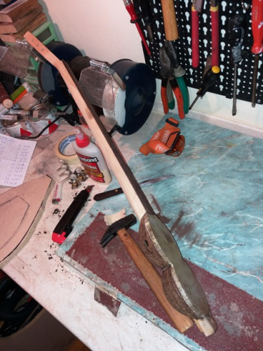

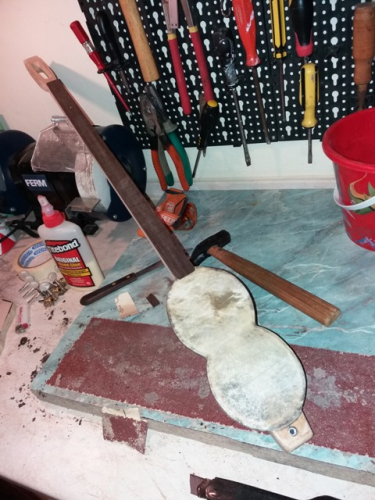

« Απάντηση #25 στις: Μαρτίου 14, 2019, 09:58:05 πμ »
Σιγα σιγα παιρνει σαρκα και οστα...
Εχω μια ασυνηθιστη ανυπομονησια να το ακουσω...ισως γιατι δεν εχω την παραμικρη ιδεα πως θα ακουγεται :D :D
