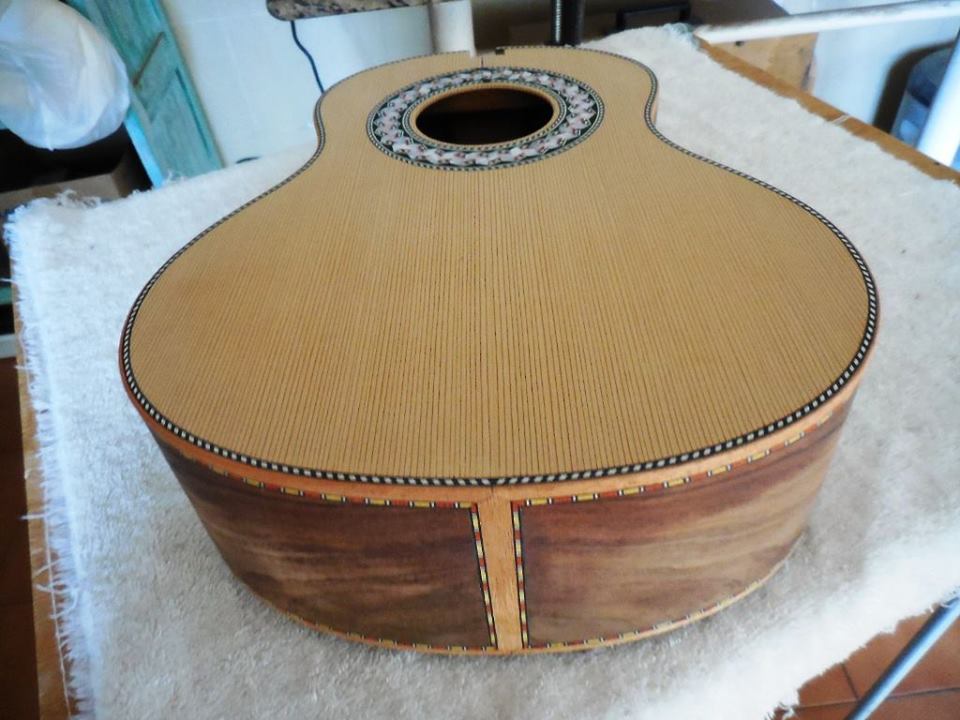

« Απάντηση #109 στις: Απριλίου 05, 2019, 03:55:31 μμ »
Αν είναι παράλληλα βγαίνει έτσι . Για κάθετο δεν δοκίμασα ακόμη.
Απ: Κιθάρα 2 Kasha έλατο
« Απάντηση #110 στις: Απριλίου 05, 2019, 04:30:44 μμ »
Βάλε και με κάθετα νερα να το δούμε Γτ κάτι δεν στρώνει εδώ με τα παράλληλα..

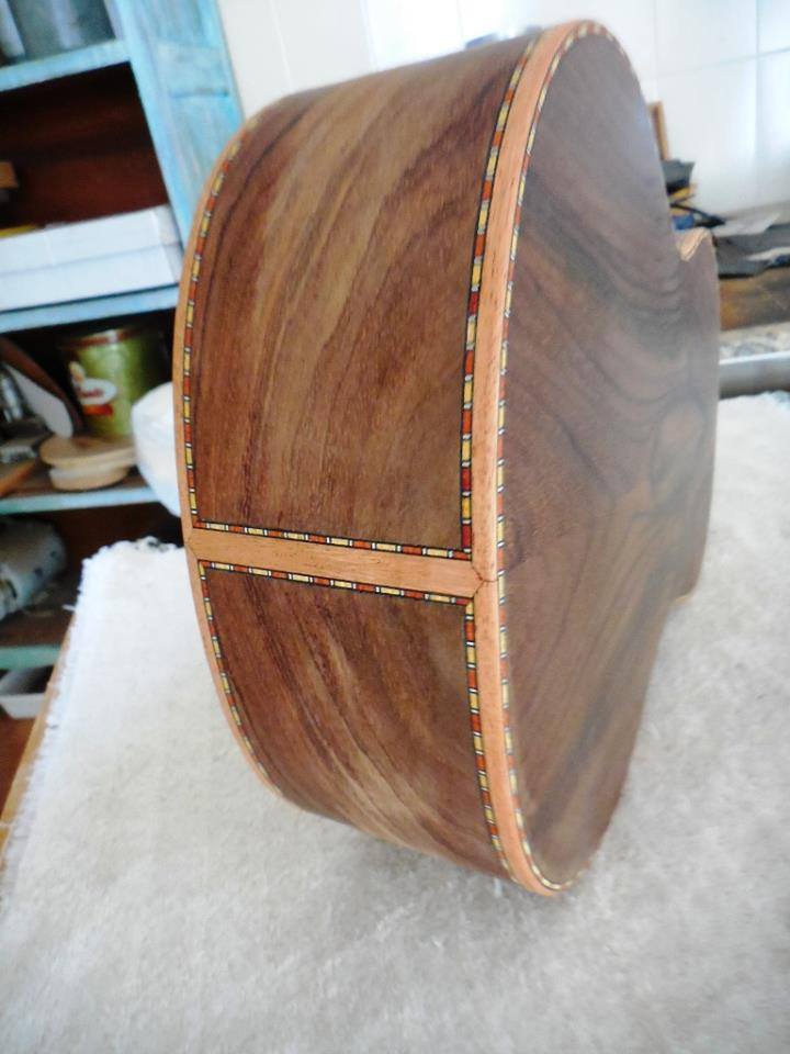

« Απάντηση #111 στις: Απριλίου 05, 2019, 06:03:51 μμ »
Τα νερά ήταν διαφορετικά στα δύο πλαϊνά . Είναι αδύνατο να έρθουν ως συνέχεια γιατί δεν είναι και ευθεία. Έχουν μια κλίση προς το καπάκι . Το βράδυ θα φτιάξω και ένα κομμάτι από περισσεύματα της πλάτης .

« Απάντηση #112 στις: Απριλίου 06, 2019, 12:53:32 πμ »
Μάλλον θα ακολουθήσω την πεπατημένη...

« Απάντηση #113 στις: Απριλίου 06, 2019, 01:38:52 πμ »
Όντως πιο ωραίο το δεύτερο...του πάει καλύτερα..

« Απάντηση #114 στις: Απριλίου 06, 2019, 04:38:09 πμ »
Το δευτερο ασυζητητι.
ΥΓ.
Πολυ ομορφη δουλεια.

« Απάντηση #115 στις: Απριλίου 06, 2019, 07:22:47 πμ »
ναι το 2ο!
παντως για κορδονι, κοιτα λιγο και την επιλογη αυτου που εβαλες μπροστα.
να γινει ακομη πιο ομορφη, απο την ομορφη που ειναι τωρα.

« Απάντηση #116 στις: Απριλίου 06, 2019, 11:07:18 πμ »
ναι το 2ο!
Στέλιο θα κάνει γωνία και θα ενωθεί με το ίδιο κορδόνι που έχω κολλήσει στα bindings .

« Απάντηση #117 στις: Απριλίου 06, 2019, 01:13:25 μμ »
αντι να βαλεις αυτο, να βαλεις και εκει αυτο που θα τρεξει και γυρω-γυρω στα πλαϊνα, και εχεις βαλει στο καπακι. αυτο εννοω.
« Απάντηση #118 στις: Απριλίου 06, 2019, 03:19:30 μμ »
Στέλιο έχω κολλήσει ήδη αυτό το κορδόνι στα bindings. To άλλο είναι χοντρό . Θα πρέπει να κατεβάσω το αυλάκι 2 χιλιοστά πιο κατω και να το κάνω και πιο ρηχό γιατί έχει παχος λιγότερο από τα 2.5μμ του binding. Δεν μου αρέσει να είναι φορτωμένη η κιθάρα . Και αυτό το φιλέτο παλίσανδρου που βάζω στην ένωση που βγήκε 12 mm   σε πλάτος, χοντρό μου φαίνεται . Θα ήθελα να είναι 5mm όπως τα bindings αλλά βιάστηκα όταν έκοψα τα πλαϊνά και είχε 4 χιλιοστά κενό προς την μια πλευρά από το νοητό κέντρο . Το επάνω κορδόνι είναι ίδιο με της ροζετας και θα μπει και στην γέφυρα στο κόκκαλο . Να το έβαζα και γύρω γύρω μπορεί να ήταν ωραίο , αλλά πολύ δουλειά και "φόρτωμα" . Ακόμη και τα φιλέτα θα είναι 4-5μμ τελικό ύψος μαζί με το διακοσμητικό μαύρο άσπρο μαύρο .... Μινιμαλιστικες καταστάσεις..

« Απάντηση #119 στις: Απριλίου 06, 2019, 09:44:33 μμ »
Έτσι το σκέφτομαι όπως το είχα κάνει στην πρώτη κιθάρα . Εκεί είχα όμως περάσει ξεχωριστα τα διακοσμητικά από τα bindings και ήταν πιο εύκολο να κάνω τις γωνιές..
