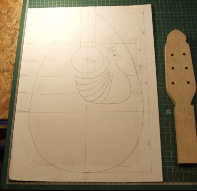

εκλεισε και η ψηφοφορια σχετικα με την τρυπα-σχεδιο του μπουζουκιου...
{celebrate007} η 1
{celebrate002} η 2 και η 4
{celebrate017} η 3

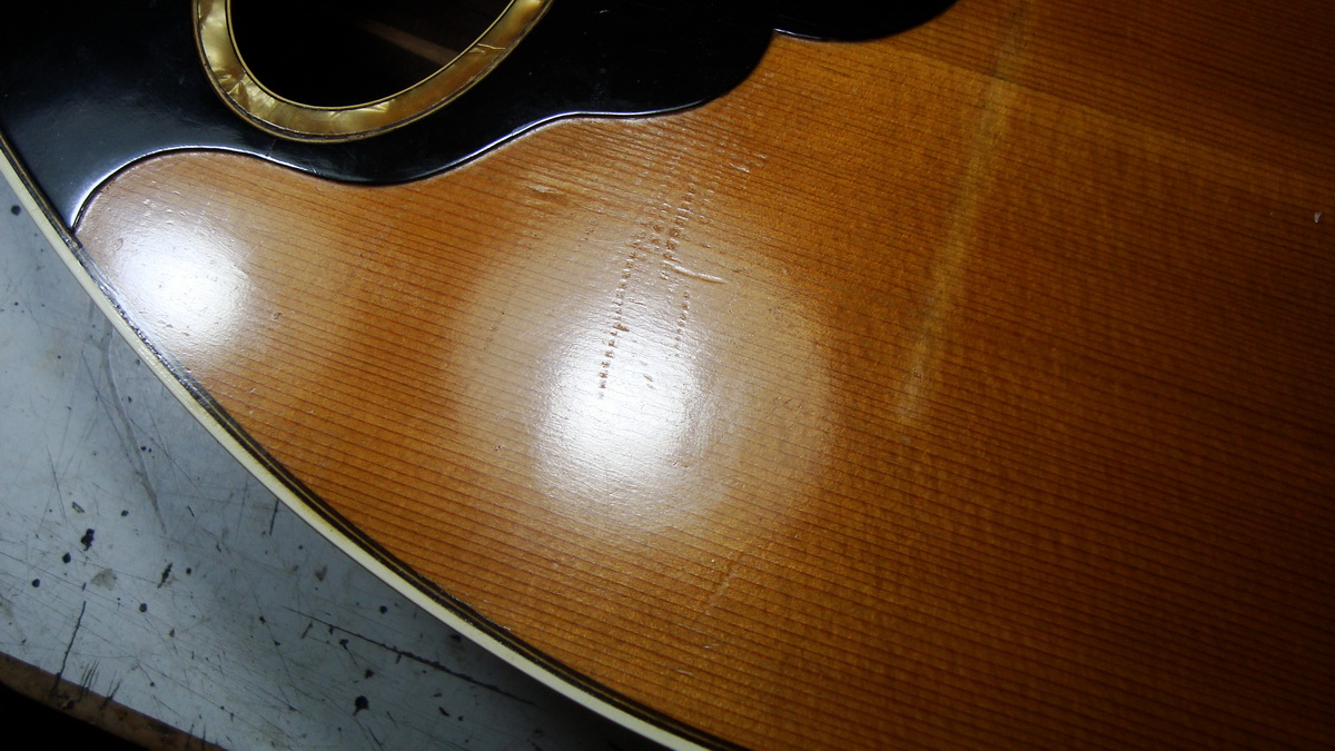

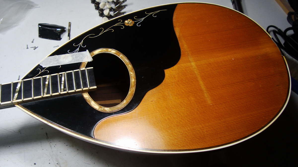

το μπουζούκι έγινε, έφυγε σε μεγάλο βαθμό η χαρακιά
εδώ είναι που "γελάει" η εικόνα, από άλλη γωνία φαίνεται

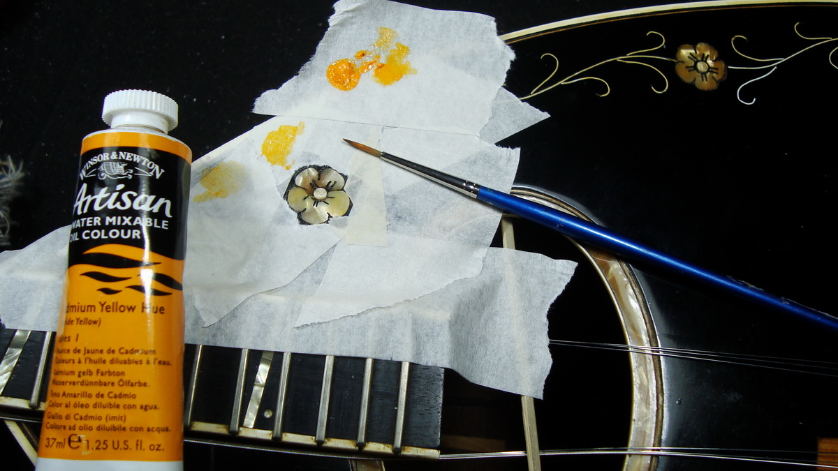

πιο πάνω κολλάω τα πέταλα - έγιναν τρία από πέντε - και παρακάτω το βάψιμο με "λαδομπογιά νερού", φαίνονται τα νέα
κόλλησα και την ασετόπαστα στο μπράτσο που ψηλά είχε ξεκολλήσει λίγο, επι τη ευκαιρία βάζω φωτό για να δείξω και τα κλειδιά: καθάρισμα με (wd40 - silvo)x2

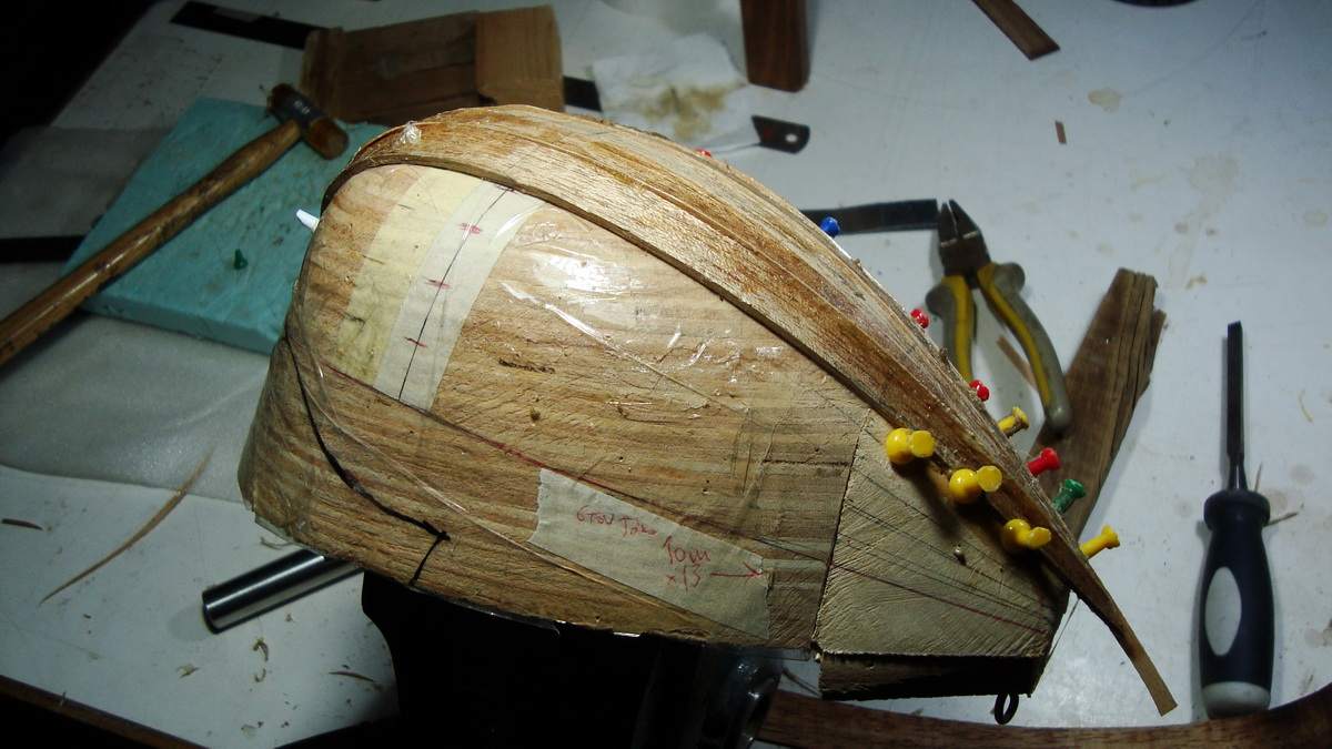

εν τω μεταξύ, απoφάσισα να μάθω πραγματικά να φτιάχνω σκάφη και ξεκίνησα κι άλλον τζουρά για προπόνηση. Νιαγκόν, δεν μου άρεσε καθόλου στην επεξεργασία αλλά μου αρέσει αισθητικά (ζήλεψα ένα μπουζούκι του vagges)

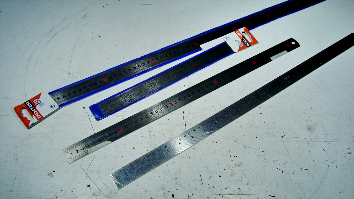

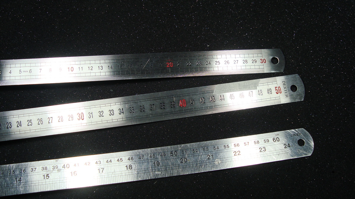

βρήκα και στο Leroy Merlin κάτι χάρακες μεταλλικούς που είναι πολύ καλοί, αν βρεθείτε να πάρετε:
μάρκας DEXTER, τιμές ο 30άρης ~ 1,5 ευρώ, ο 50άρης 3,5 ευρώ και ο 100άρης 6,5 ευρώ.
Στην φωτογραφία έχω και τον LINEX που είχα πάρει από το Πλαίσιο (60άρης, ~ 9,5 ευρώ).
Μετά την αγορά πήγα σε πλάνη (το "τραπέζι" της πλάνης είναι το πιο ίσιο πράγμα που ξέρω) να τους ελέγξω, ο LINEX είχε χρειαστεί δουλίτσα, αυτοί οι DEXTER είναι εντυπωσιακά ίσιοι, ακόμα και ο 100άρης - δεν ξέρω αν στάθηκα τυχερός ή απλά είναι στραβή η πλάνη του μάστορα  ;) .

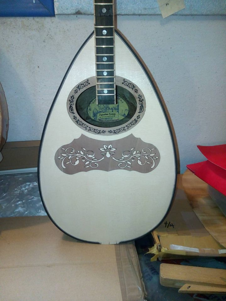

Ασκησούλες ...

Μεχρι τις γιορτες θα ειμαστε ετοιμοι.Αυριο το πρωτο βερνικι.........................
ΥΓ. Καποιο παιχνιδι με τη σκια και το φλας κανει κατι παραξενο στην δεξια πλευρα οπως κοιταμε..........................δεν ειναι τιποτα
Απ: Φωτογραφίες και Βίντεο από Εργαστήρια : Δεκέμβριος 2018
« Απάντηση #13 στις: Δεκεμβρίου 17, 2018, 09:01:52 μμ »
Τι λες τώρα Κώστα ! Μια χαρά δείχνει με πολύ ξεκάθαρη την αισθητική του !
Το καπάκι με αυτή τη ροζέτα και τη συγκεκριμένη πεναριά
μας χαρίζει μια λιτή , αυστηρή , συμμετρία ως προς τον
κατά μήκος άξονα , κλασσική και καθ΄ όλα αποδεκτή !
Αν μάλιστα το σχεδιάκι στη ροζέτα ήταν σε λευκό αντι για μαύρο χρώμα , θα ήμουν ενθουσιασμένος  :)
Πω , πω είπα για συμμετρία και απόψε μόλις πρόσεξα , ο ξεφτίλας
ότι στην ασκησούλα μου πιο πάνω οι τρύπες στο καράολο
έχουν ξεφύγει . Μου χάλασε η διάθεση , θα το διορθώσω
« Απάντηση #14 στις: Δεκεμβρίου 17, 2018, 10:13:29 μμ »
Κωστα εχεις ανεβει πολλα επιπεδα μπραβο!!!!!!πολυ ωραιο!!!το μονο που δεν μου αρεσει ειναι η μεγαλη οβαλ τρυπα που πλεον κανουν ολοι.πιστευω οτι για το μεγεθος του καπακιου θα αρμοζε μια ποιο μικρη οπως τα μπουζουκια της δεκαετιας του 50.
