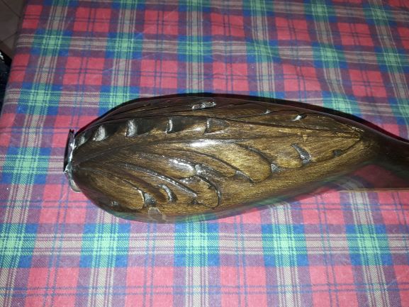

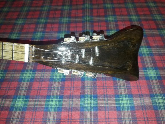

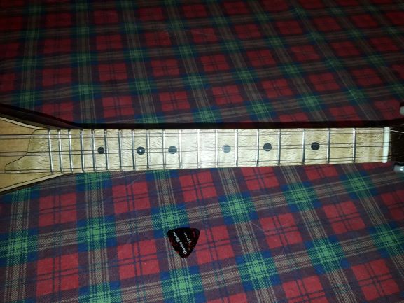

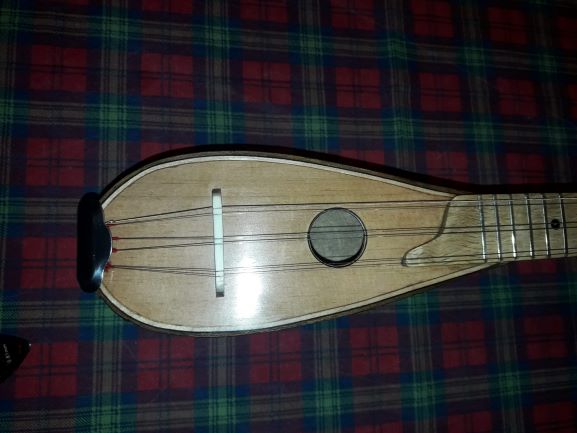

Το όργανο τελείωσε. Περαστήκαν χορδές κανονικά. Θέλουν λίγο κατέβασμα και τα δύο κόκκαλα αλλά προς το παρόν το αφήνω λίγο για να δω συμπεριφορά.
Ο ήχος χωρίς να είναι άσχημος δεν είναι και τίποτα ιδιαίτερο, εκτός αν με τον καιρό βελτιωθεί. Στα συν του: είναι βροντόφωνος .  Η κλίμακα είναι 38-αρα και βοηθά στο σόλο. Το όργανο γενικά είναι βαρύ με ανισοκατανομή (βαρύ καράολο) και πιστεύω πως με παίξιμο για ώρα θα κουράζει. Έχω τραβήξει ένα πρώτο βίντεο πολύ πρόχειρα αλλά δεν το έχω ανεβάσει ακόμα σε youtube.
Ανεβάζω τελικές φωτογραφίες (παρόλο που θέλει ένα μερεμετάκι μια ζημιά στο βερνίκι):
Ηθικό δίδαγμα - Καλοί οι πειραματισμοί και ενδιαφέρον να κρατήσεις τα παλιά σκαλίσματα αλλά...

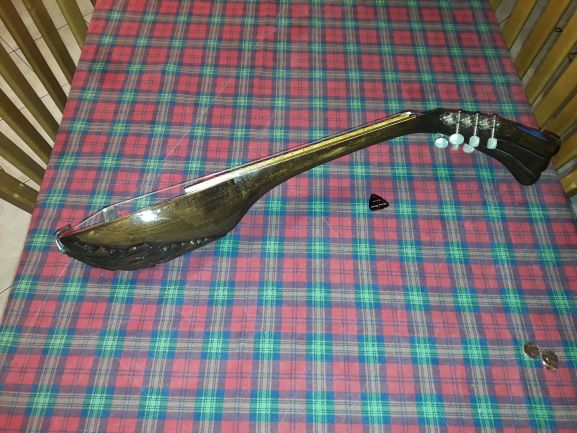

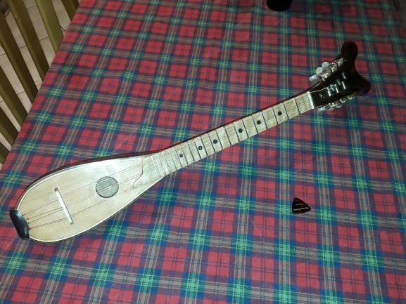

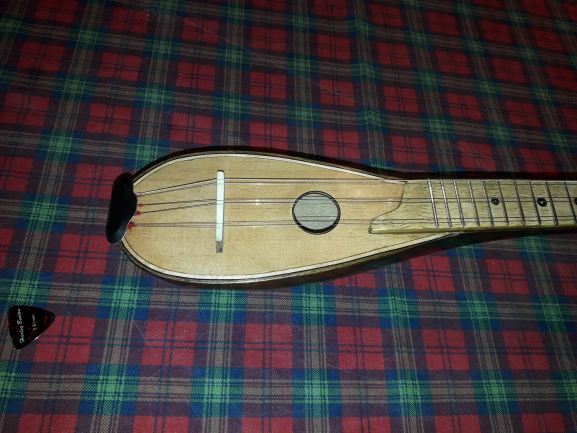

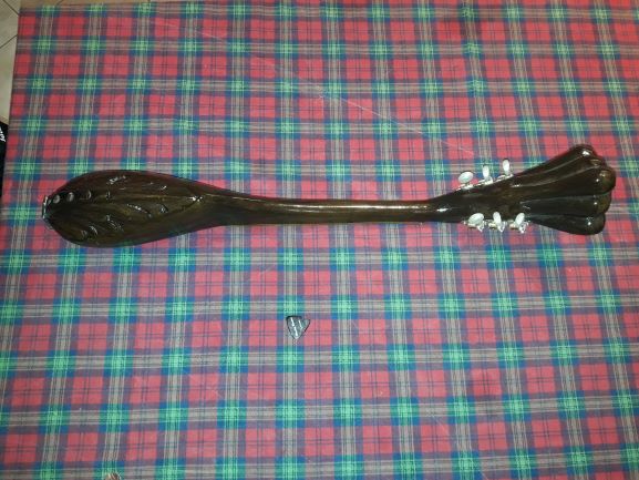

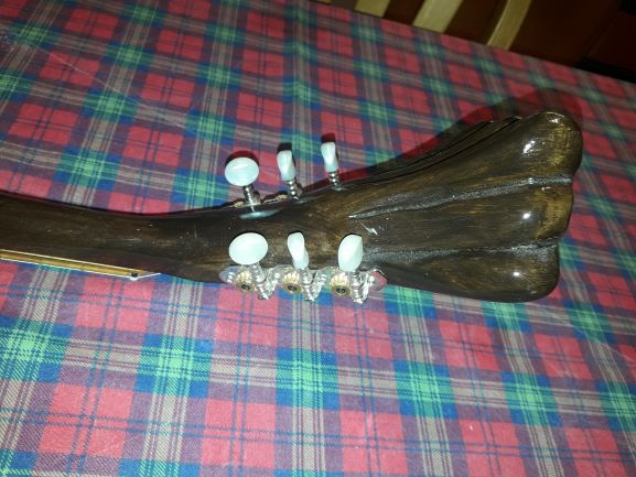

Και μερικές ακόμα.
Να αναφέρω επίσης πως ανοίχτηκαν επιπλέον τρύπες στους πύρους για να μπορέσουν να περαστούν οι χορδές αλλά αλλά το μπάχαλο (αν και διαχειρίσιμο) παραμένει.
