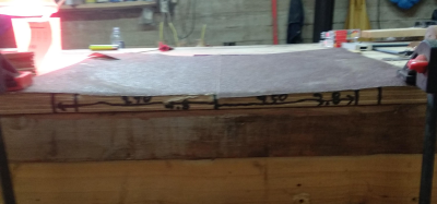

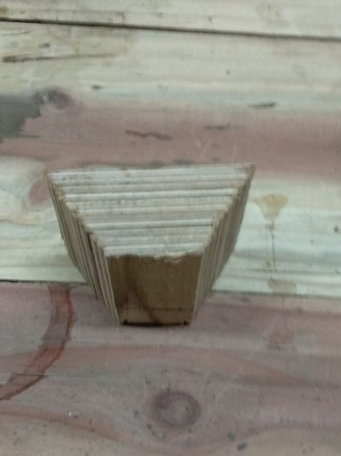

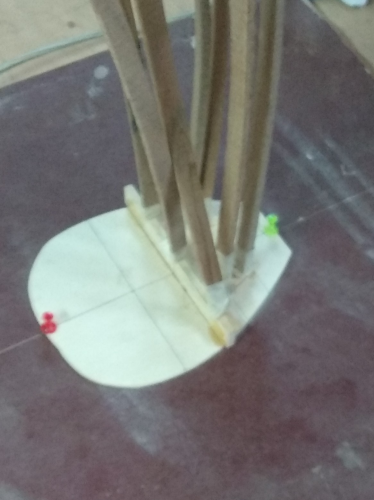

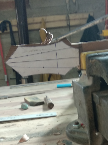

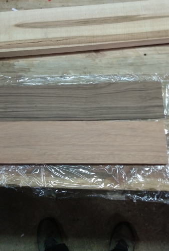

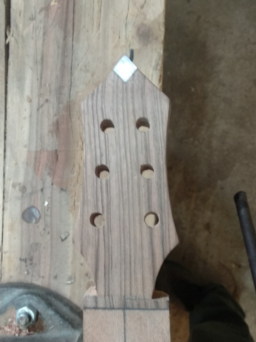

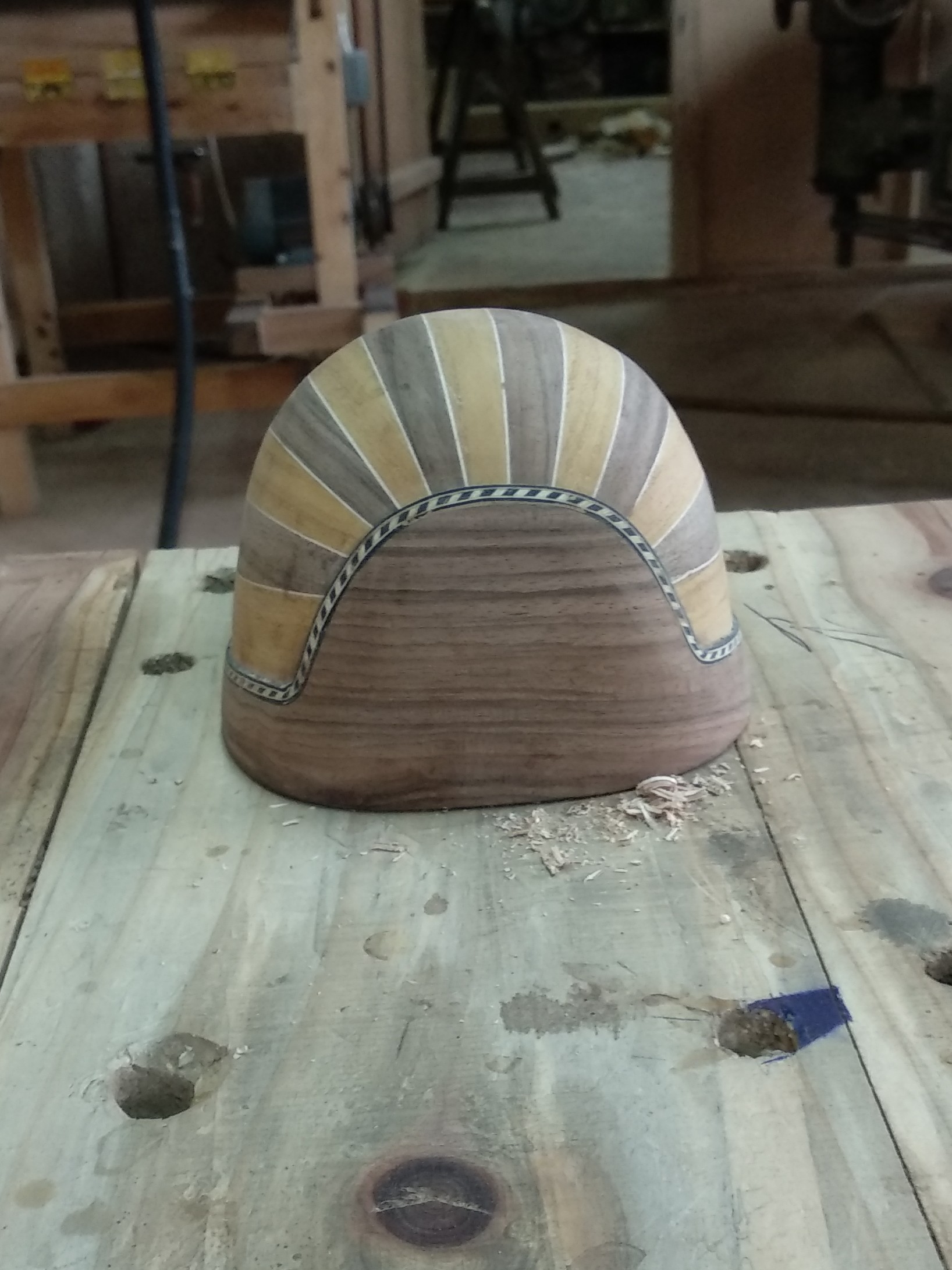

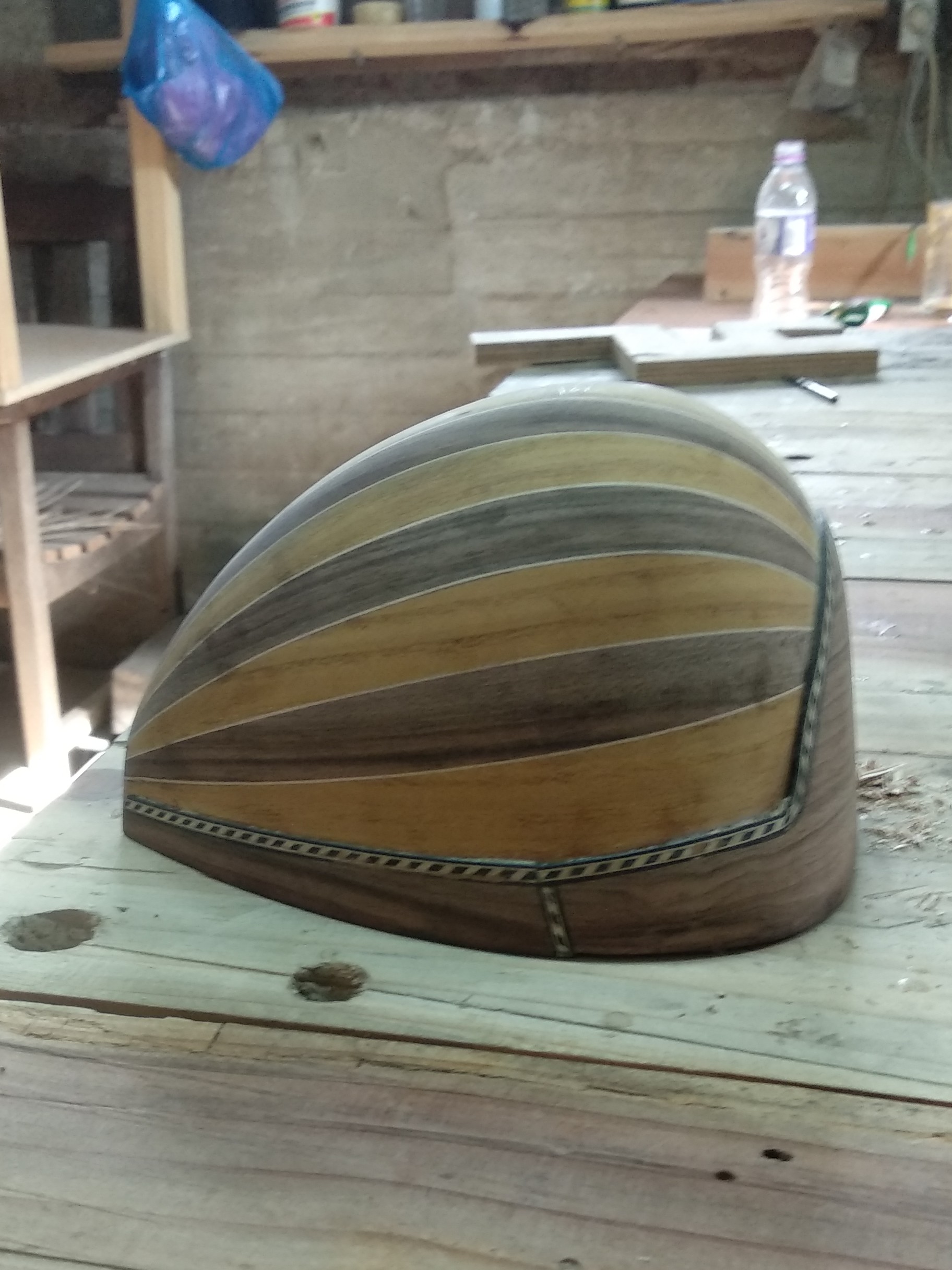

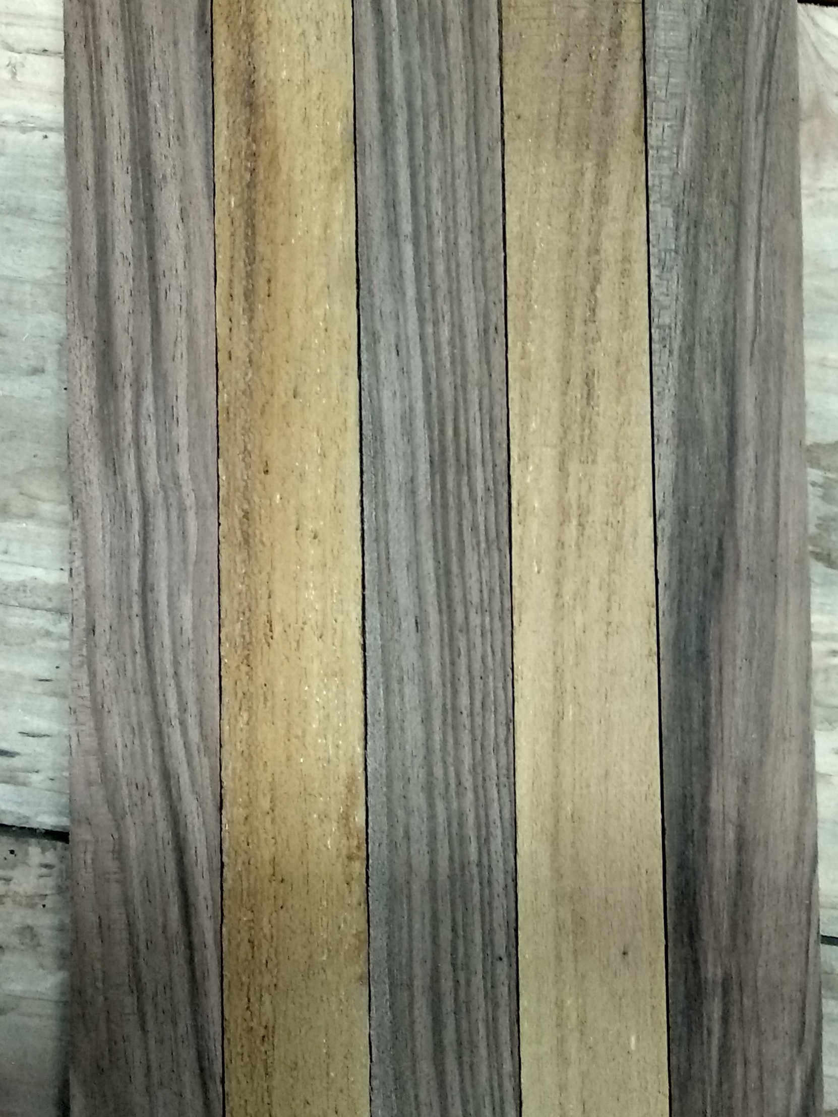

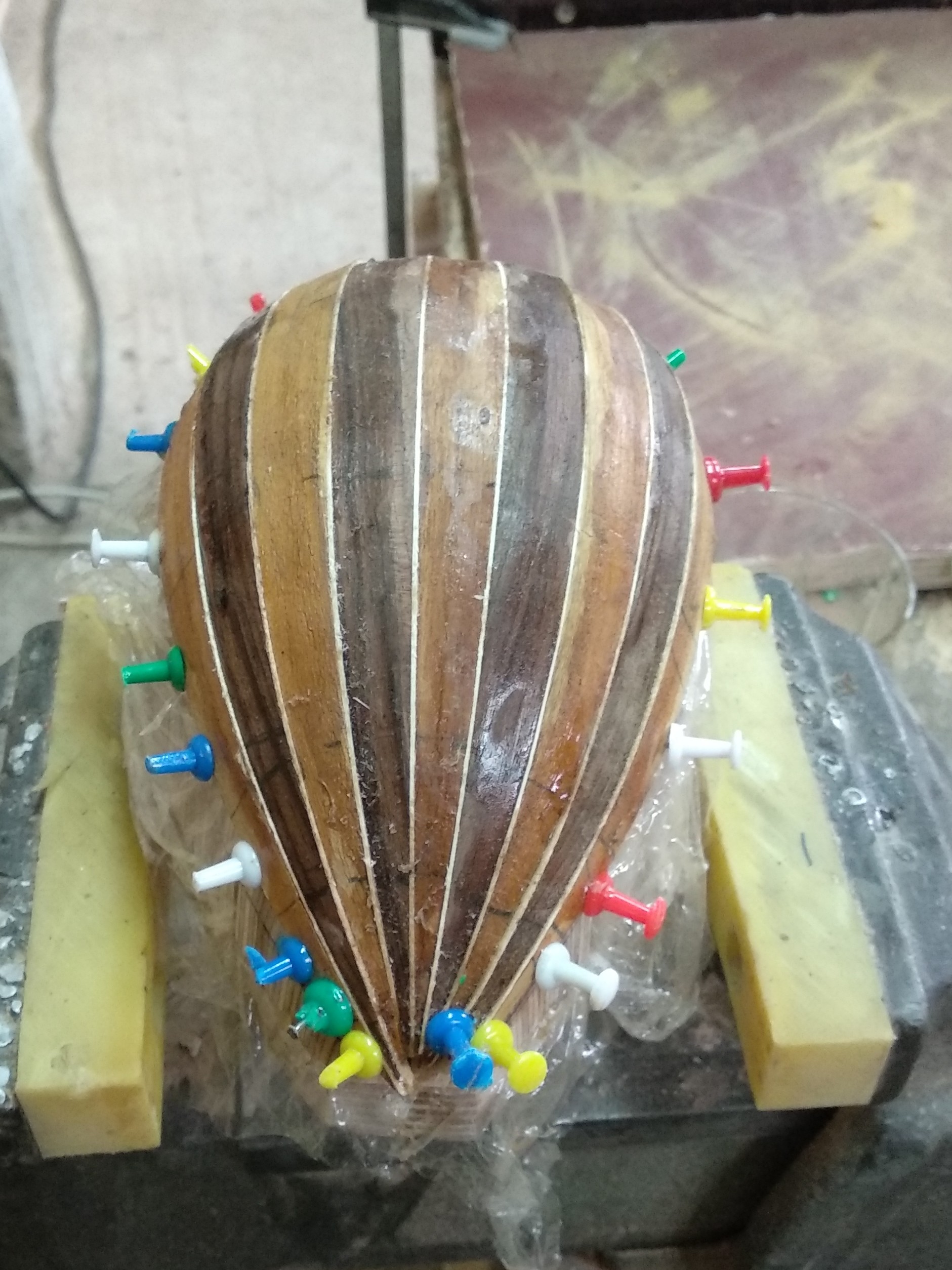

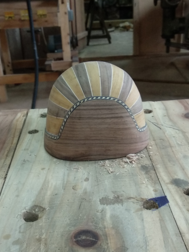

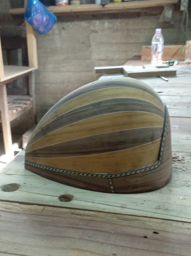

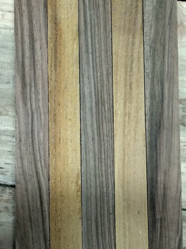

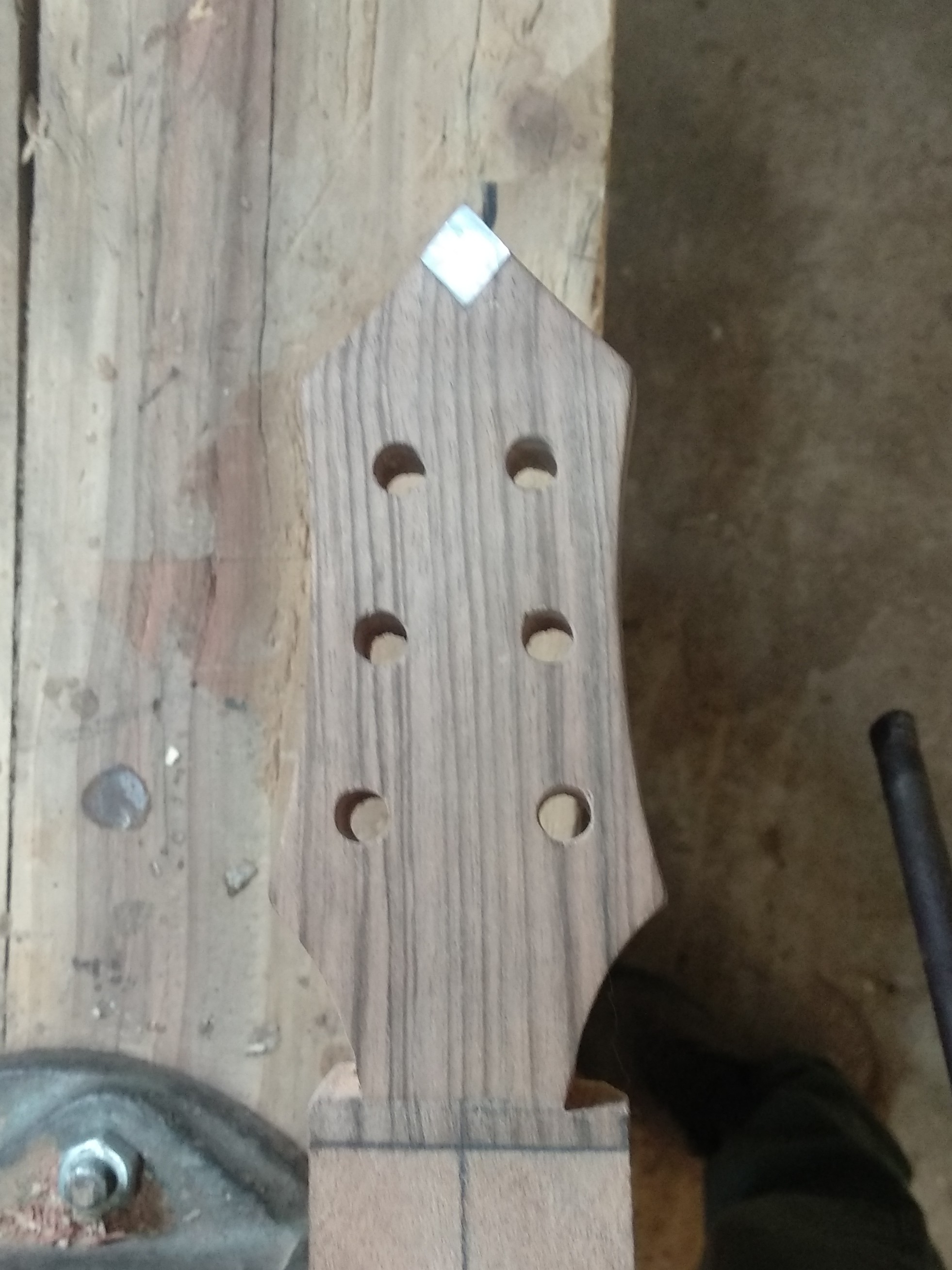

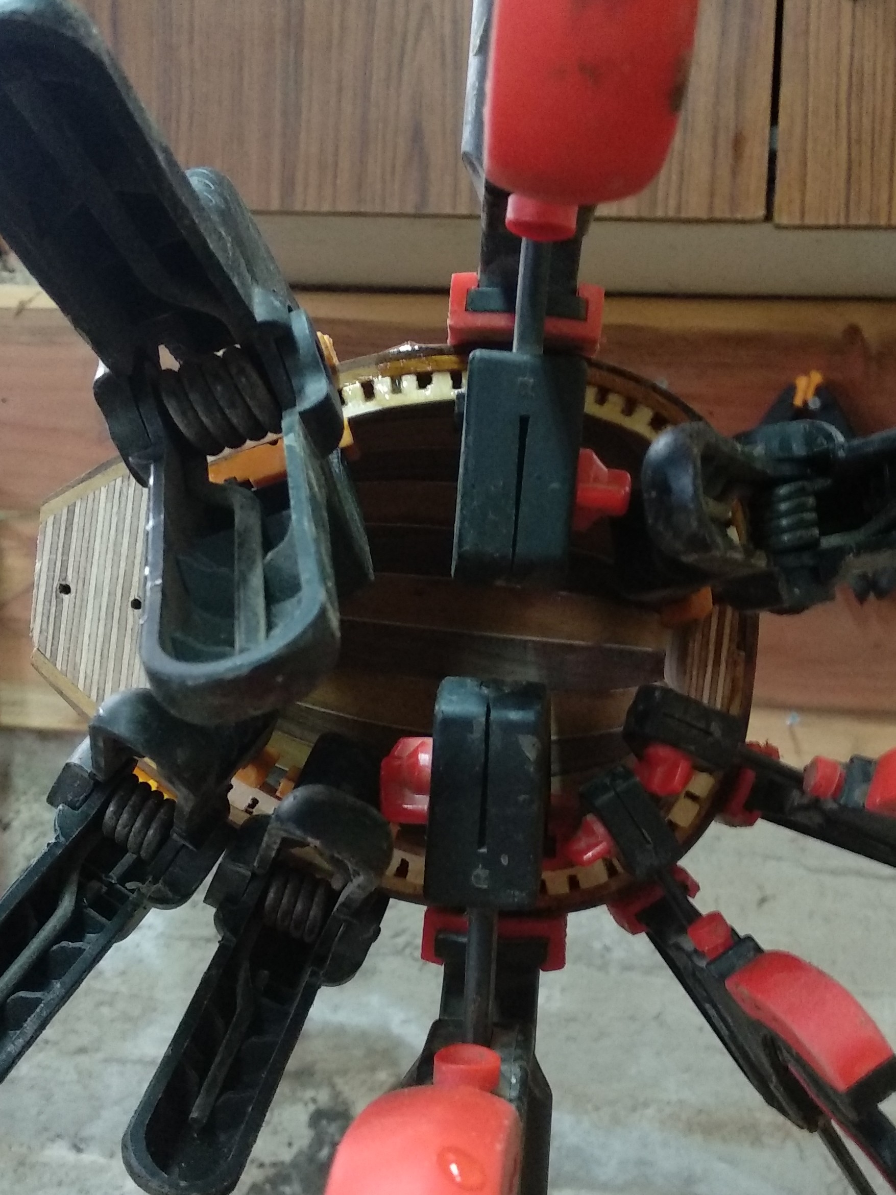

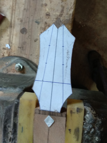

Καλημέρα στην όμορφη παρέα! Αυτό το καιρό ξεκίνησα την κατασκευή ενός μπαγλαμά! Προχωράω σιγα-σιγα καθώς υπηρετώ την πατρίδα οπότε δουλεύω στις εξόδους και σε καμία άδεια. Το οργανακι θα είναι κλίμακα 37 σκαφος μουριά καρυδιά, μανίκι μαόνι με βεγγε, ταστιέρα έβενο και καπάκι έλατο.

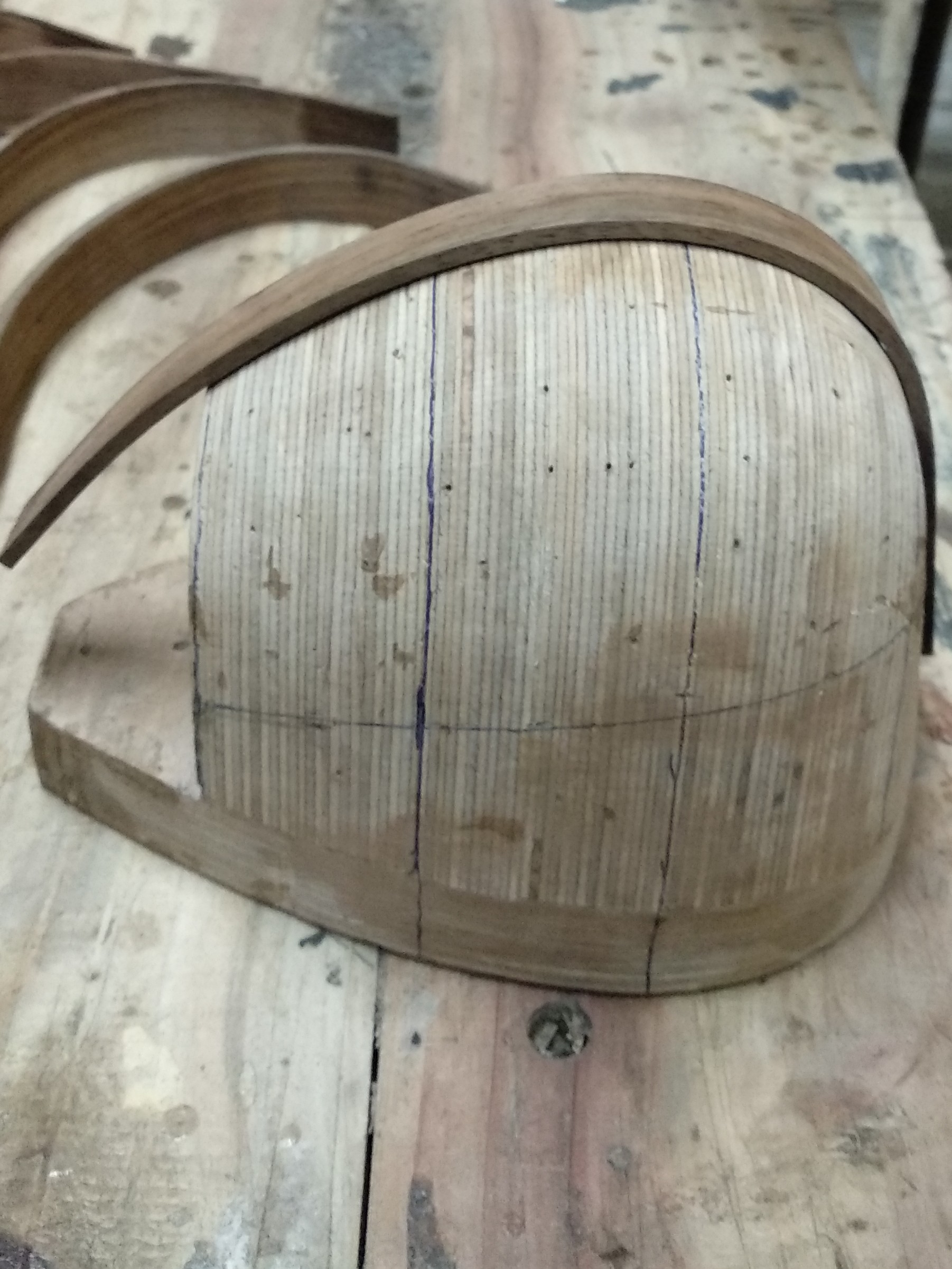

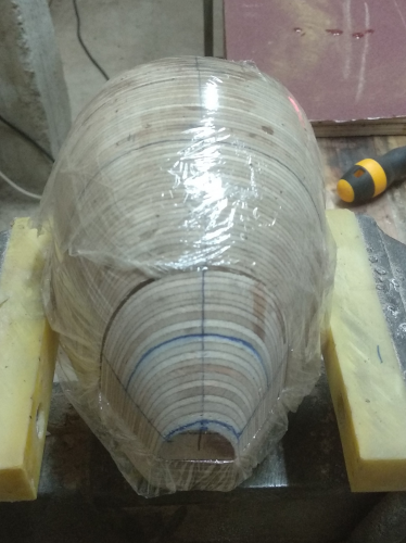

Και η συνέχεια.

πω πω ομορφιες! ωραια διχρωμια, σπεσιαλε το κανεις!
υπηρετώ
που εισαι τωρα; γρηγορα να ευχηθουμε κ το "καλος πολιτης"...
Απ: Μπαγλαμαδάκι μουριά καρυδιά
« Απάντηση #3 στις: Νοεμβρίου 07, 2018, 03:31:39 μμ »
απλος ,Δωρικος, χομπυστας..............................ευγε ρε συ

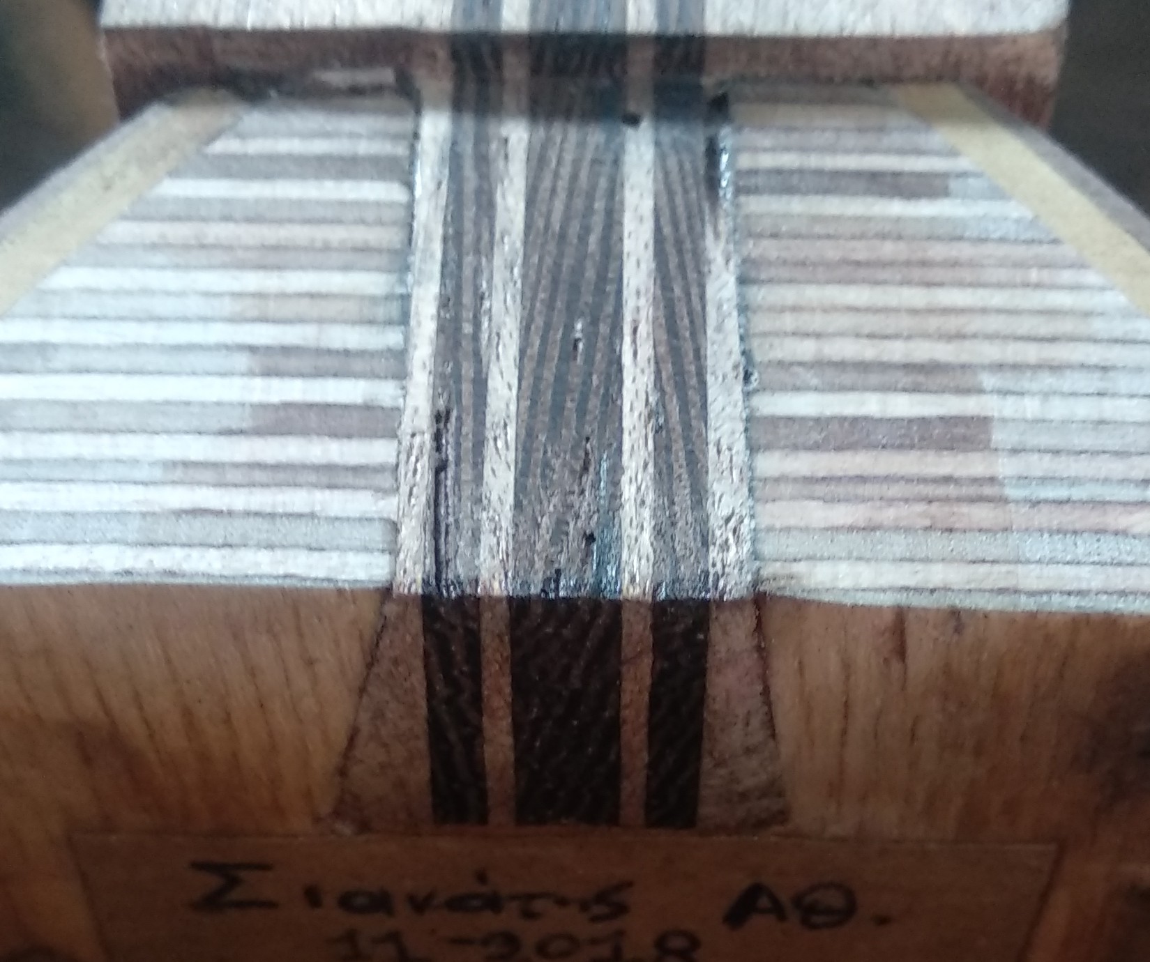

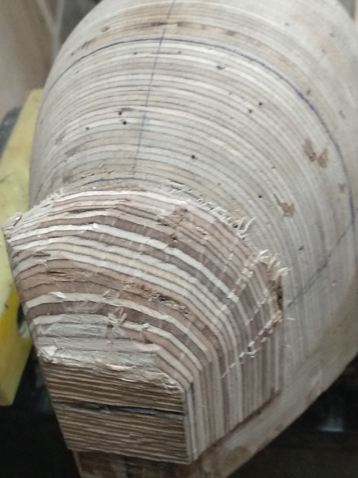

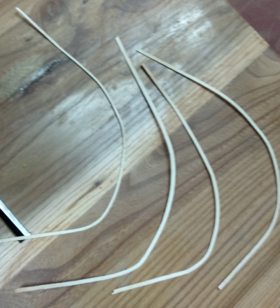

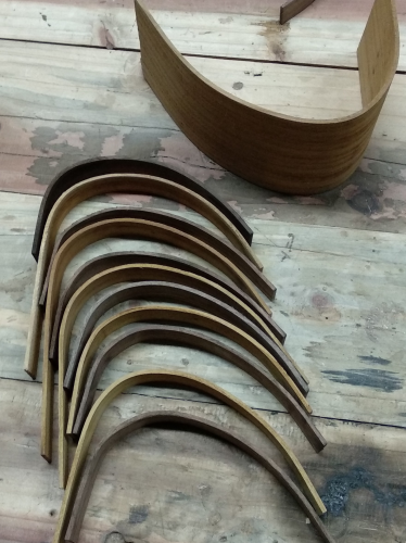

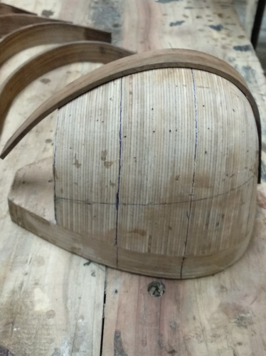

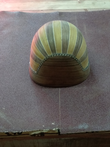

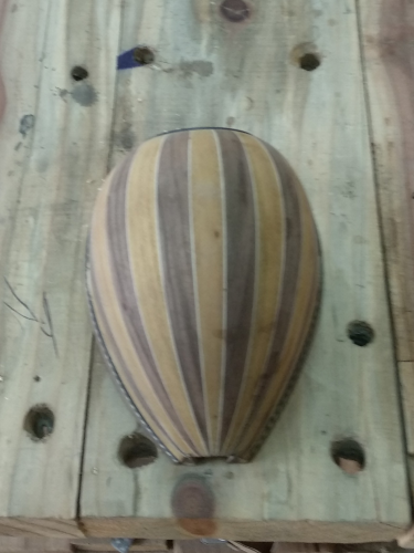

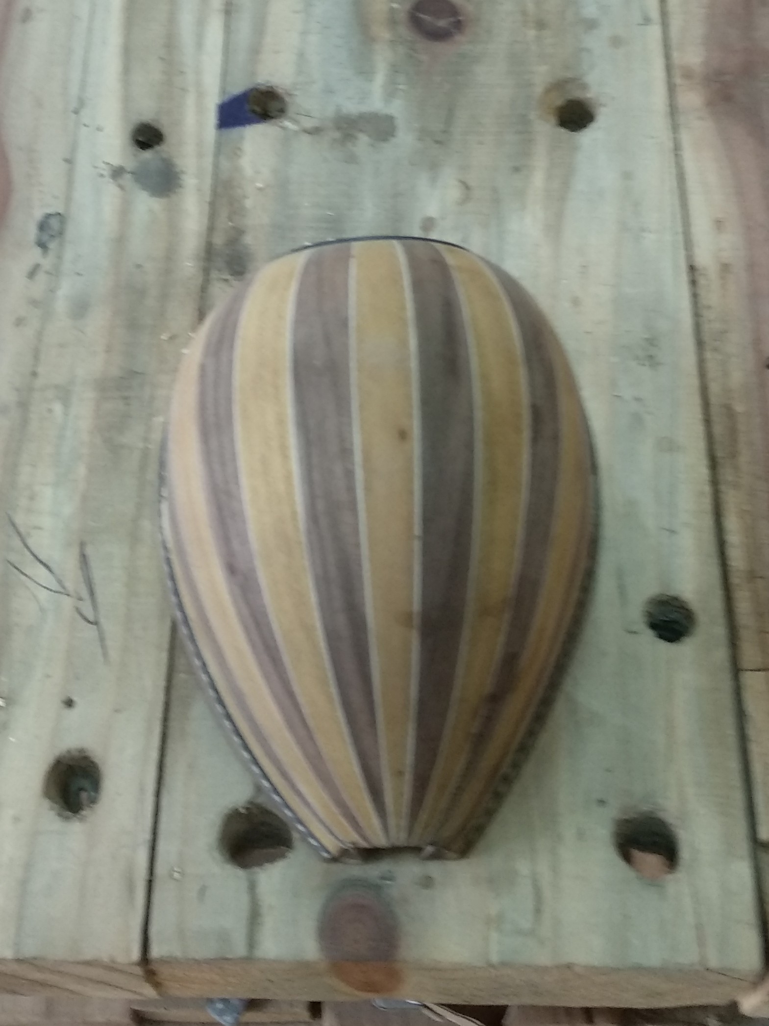

« Απάντηση #4 στις: Νοεμβρίου 10, 2018, 12:28:47 μμ »

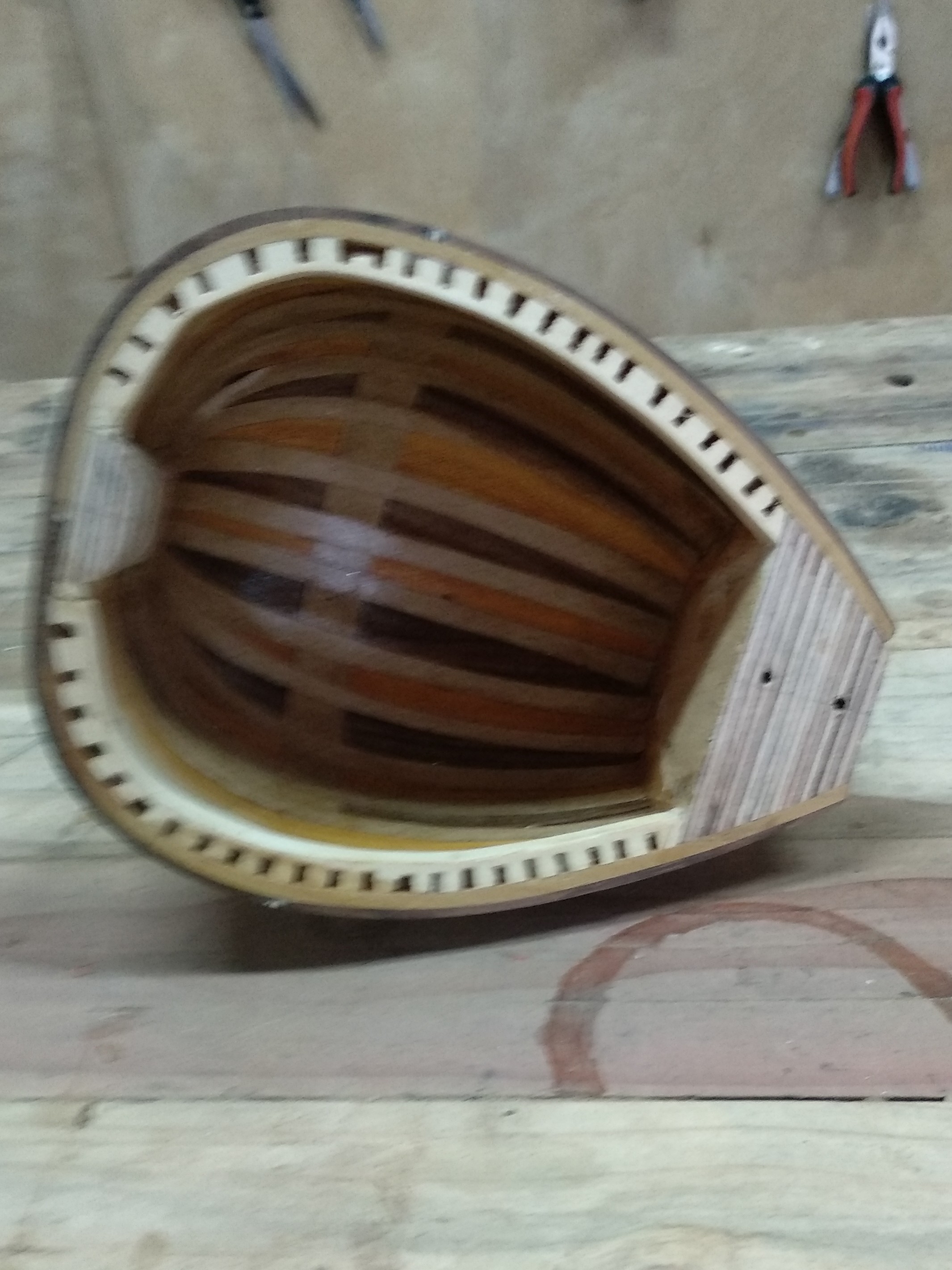

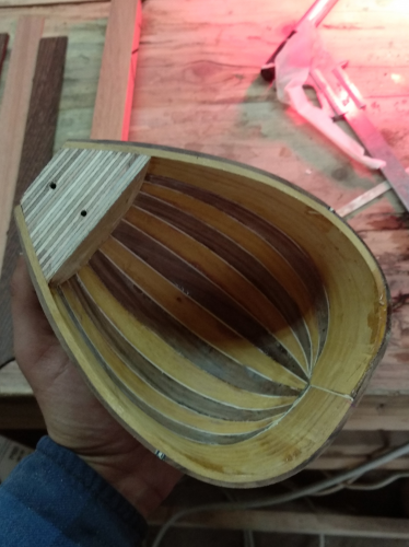

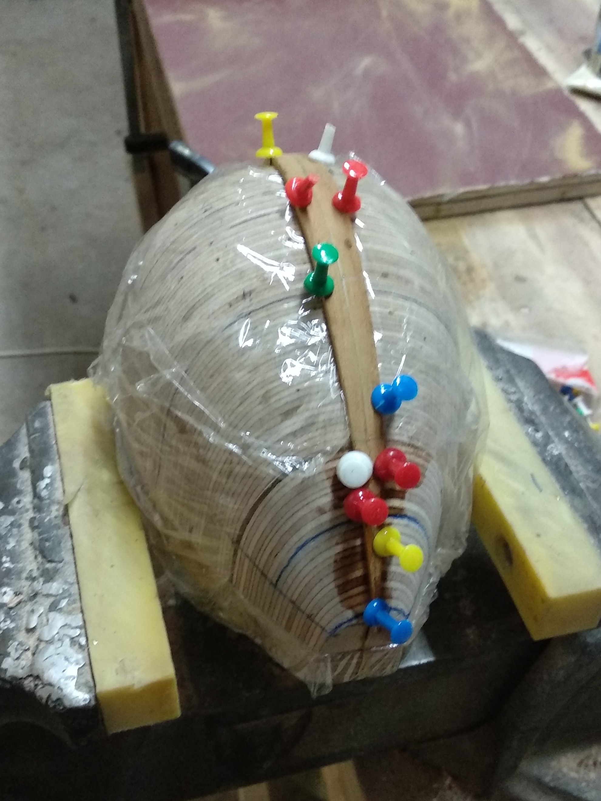

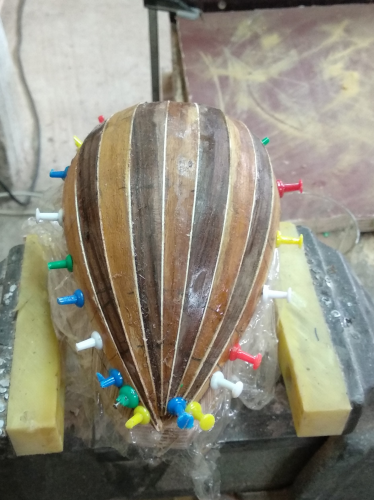

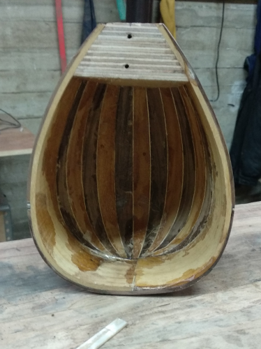

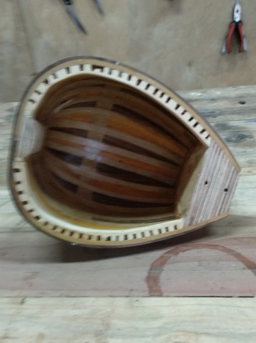

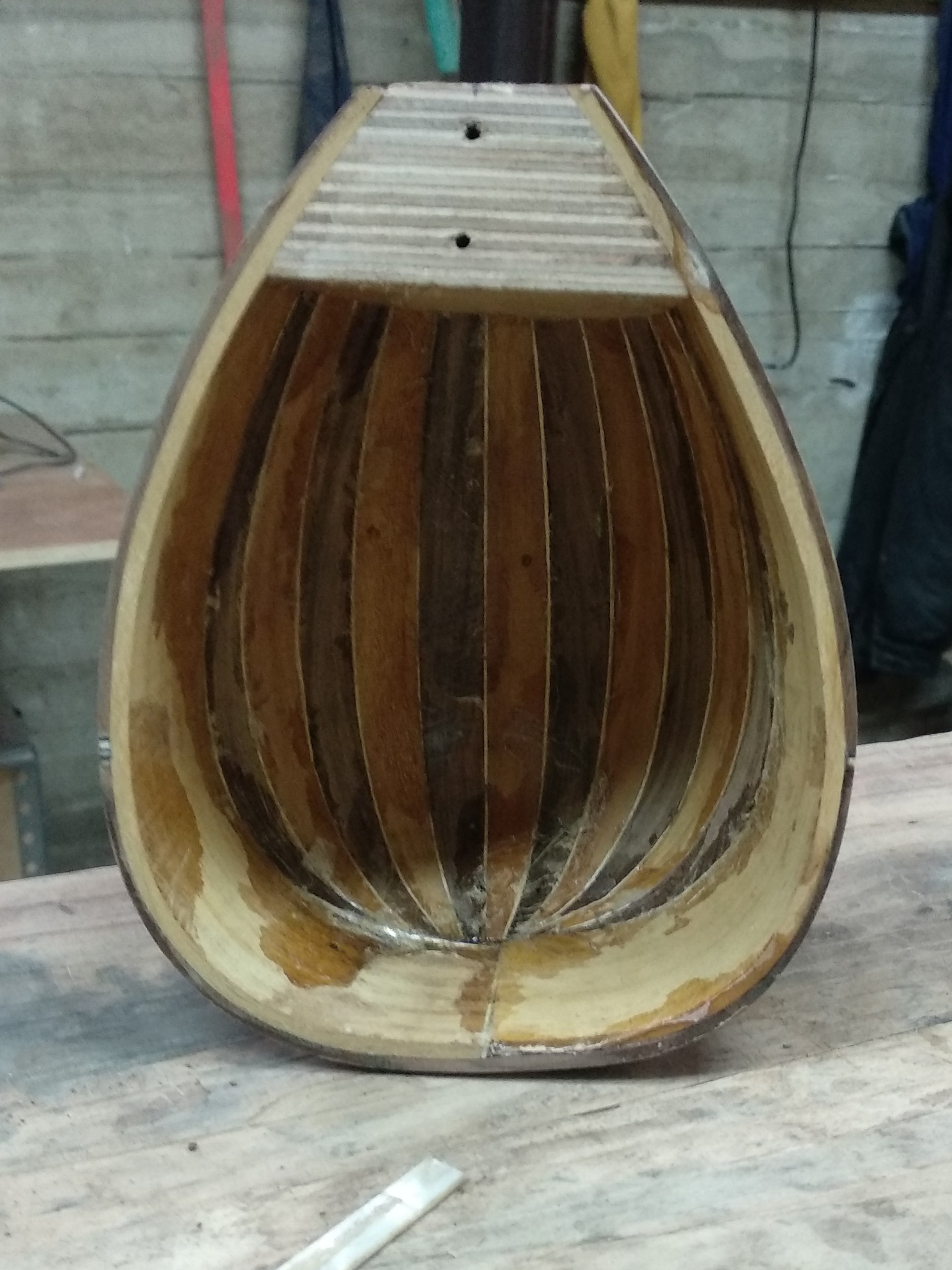

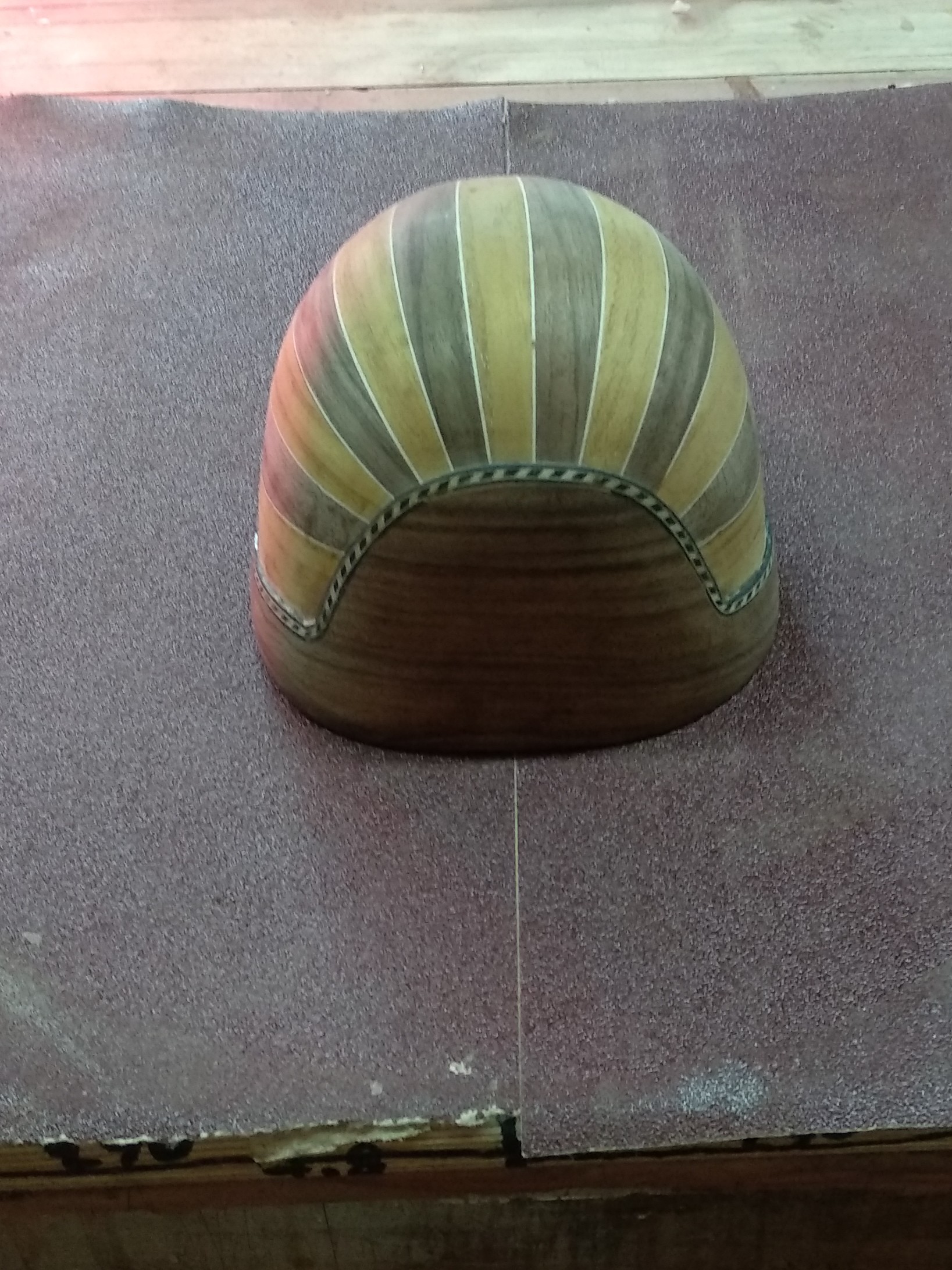

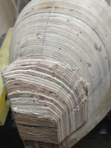

Έτοιμο το σκαφάκι!
« Απάντηση #5 στις: Νοεμβρίου 10, 2018, 03:44:09 μμ »

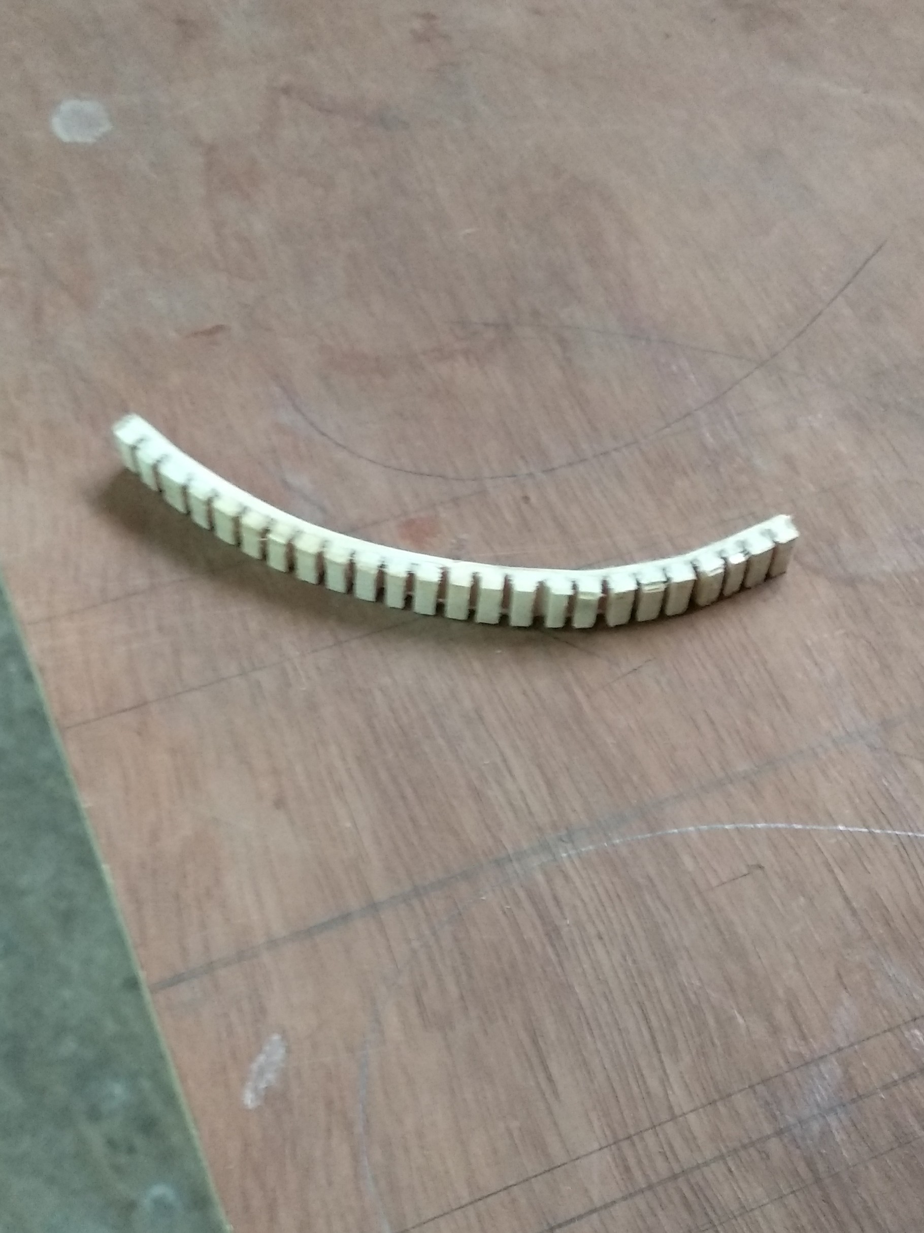

σακη πολυ ωραιο το σκαφακι σου ωραιο καλουπι!!!!!!!!!καλη επιλογη ξυλων!!!!η μονη ενσταση μου εινα οτι η ζαντα που εβαλες στο σκαφος περιμετρικα μου φαινεται οτι την εβαλες αναποδα μπραβο!!!!!!!!!!!!!!!!!!!!!
Σιακάτης Αθανάσιος
  • Μηνύματα: 33
« Απάντηση #6 στις: Νοεμβρίου 10, 2018, 08:30:21 μμ »

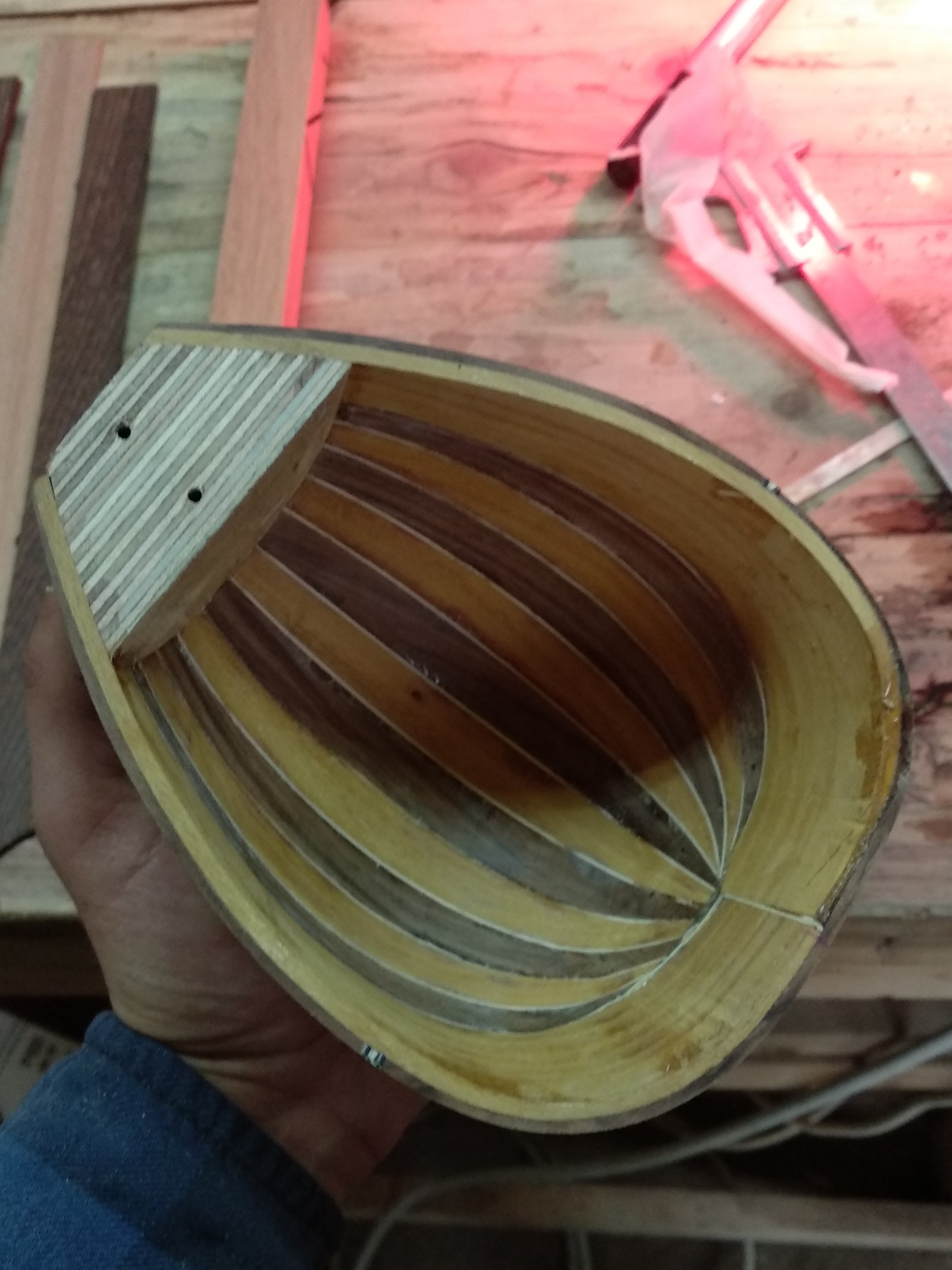

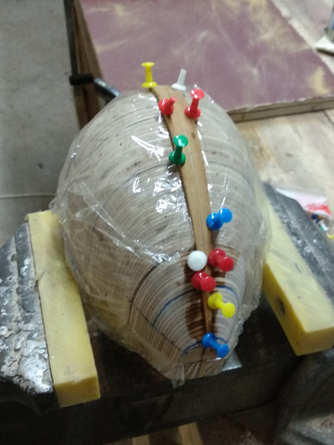

Καλησπέρα και ευχαριστώ για τα καλά σας λόγια! Την πατούρα εσωτερικα του σκάφους την έβαλα εσκεμμένα έτσι για να δοκιμασω κάτι. Ίσως όμως την έκανα αρκετά πλατιά (5mm)..... Θα δείξει!
« Απάντηση #7 στις: Νοεμβρίου 11, 2018, 07:14:10 πμ »
Ok!!!!!!περιμενουμε τα συμπερασματα σου!!!!!!!

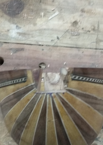

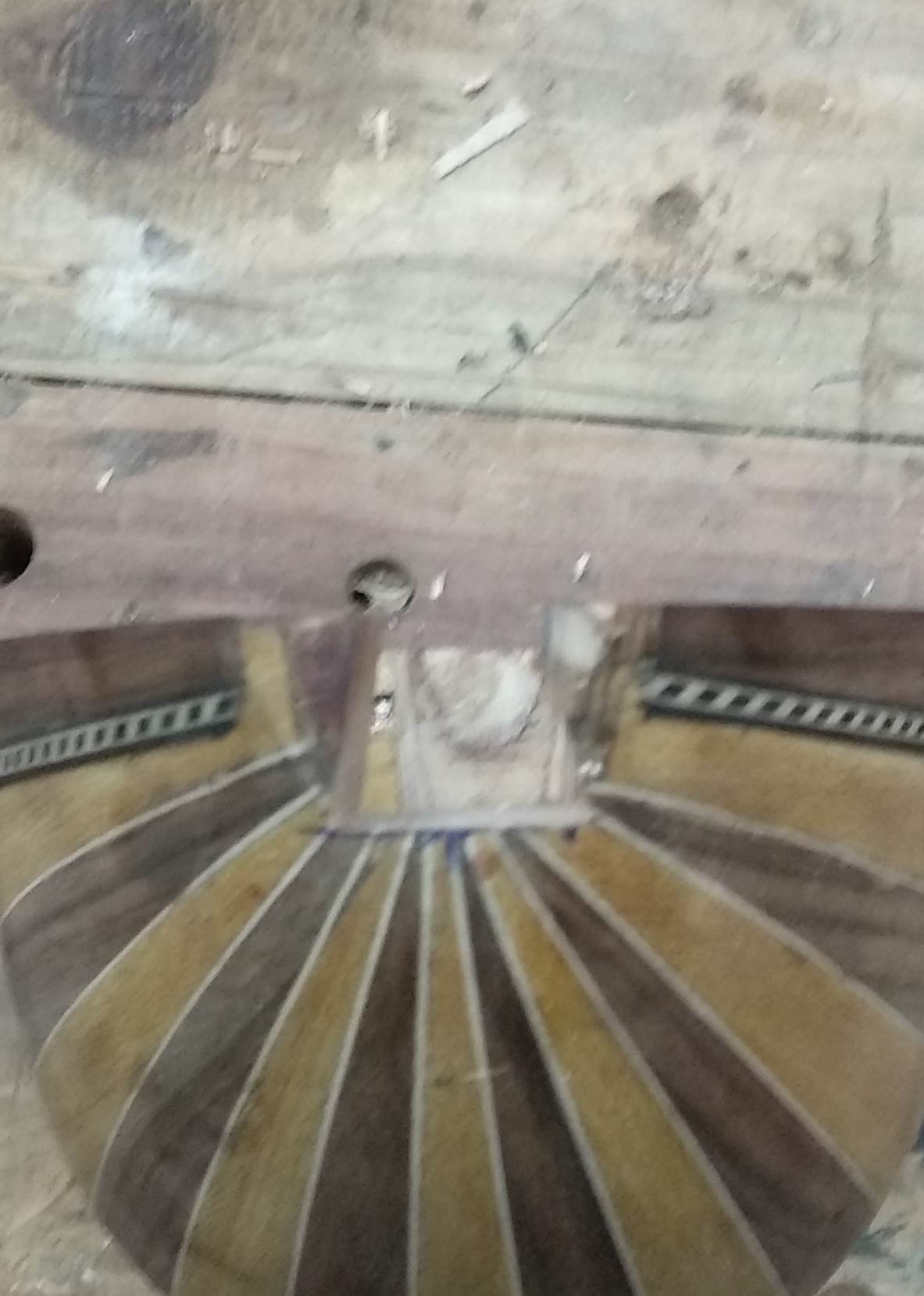

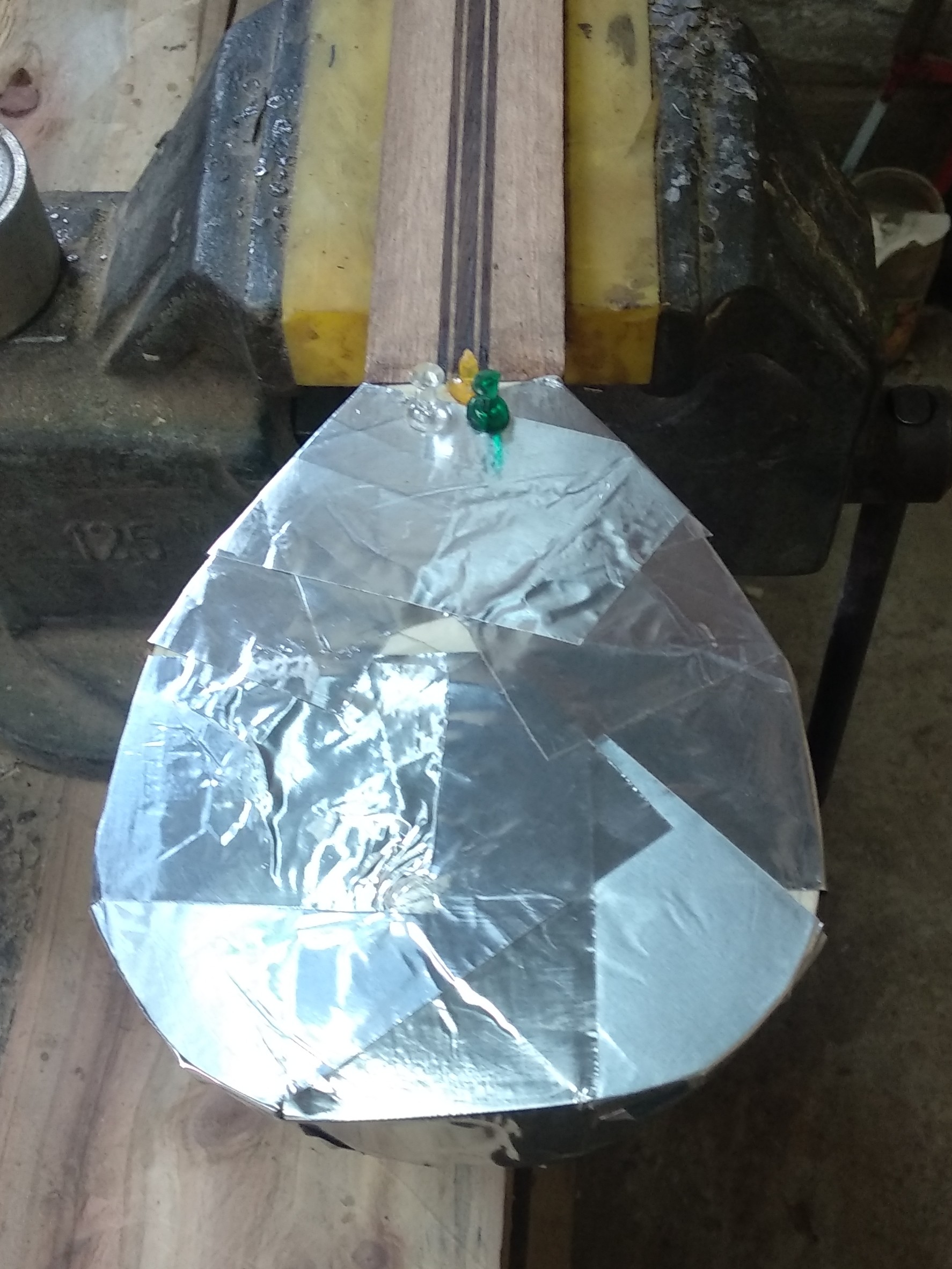

« Απάντηση #9 στις: Νοεμβρίου 15, 2018, 08:09:40 πμ »

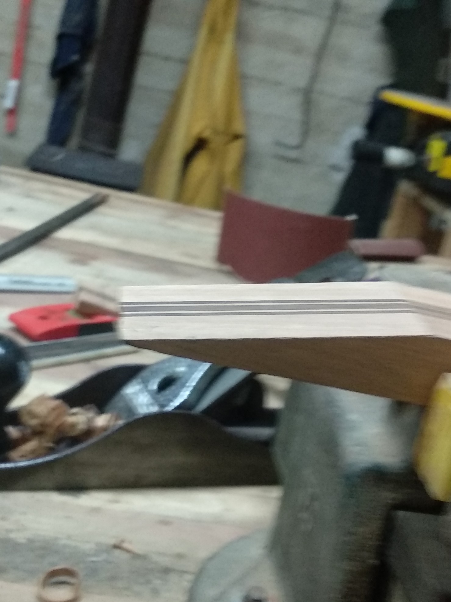

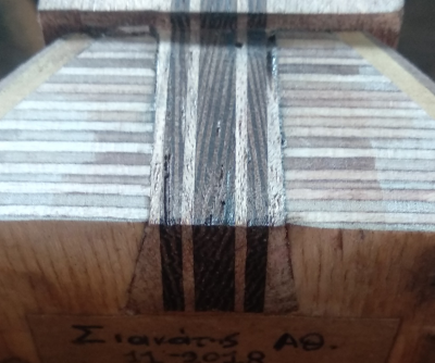

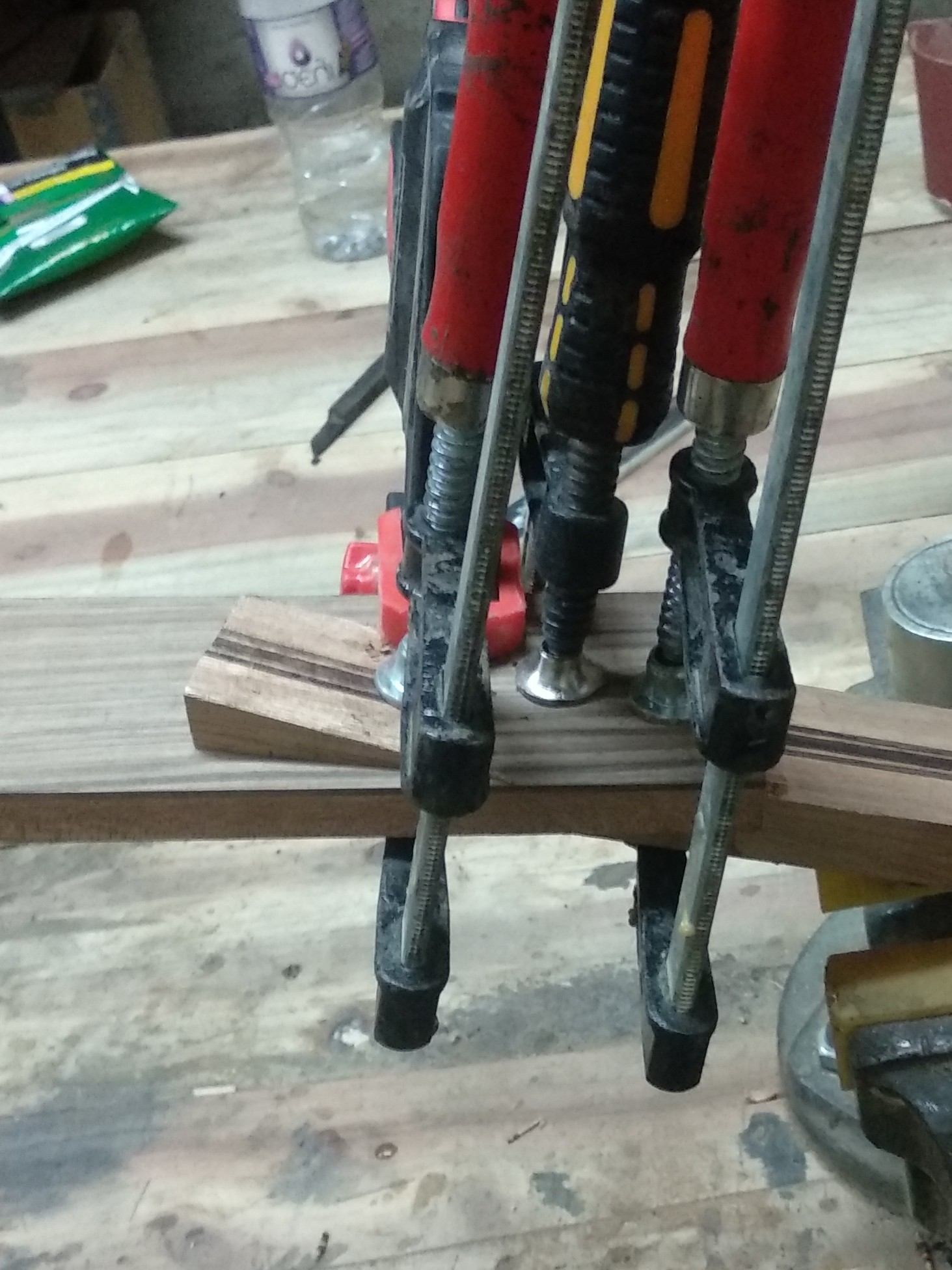

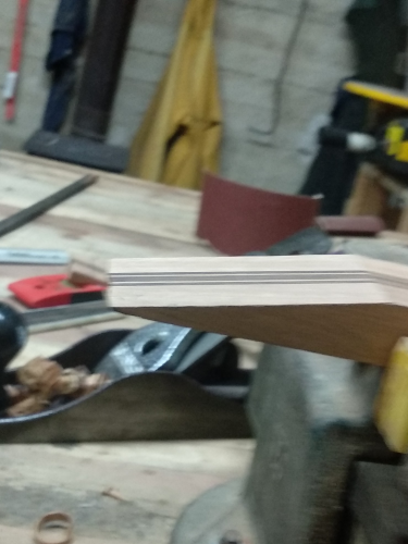

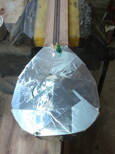

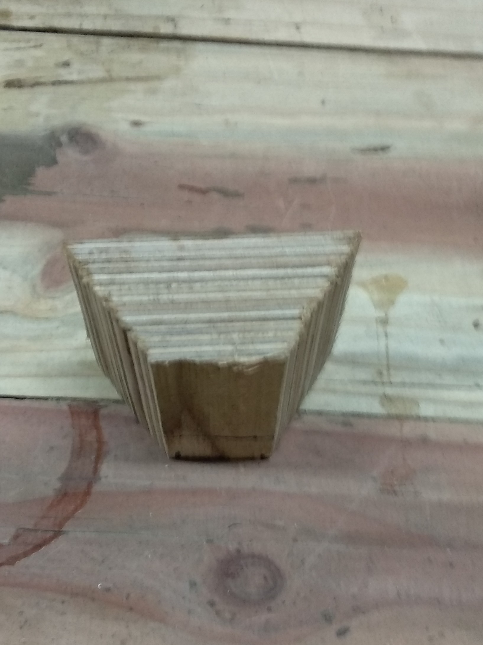

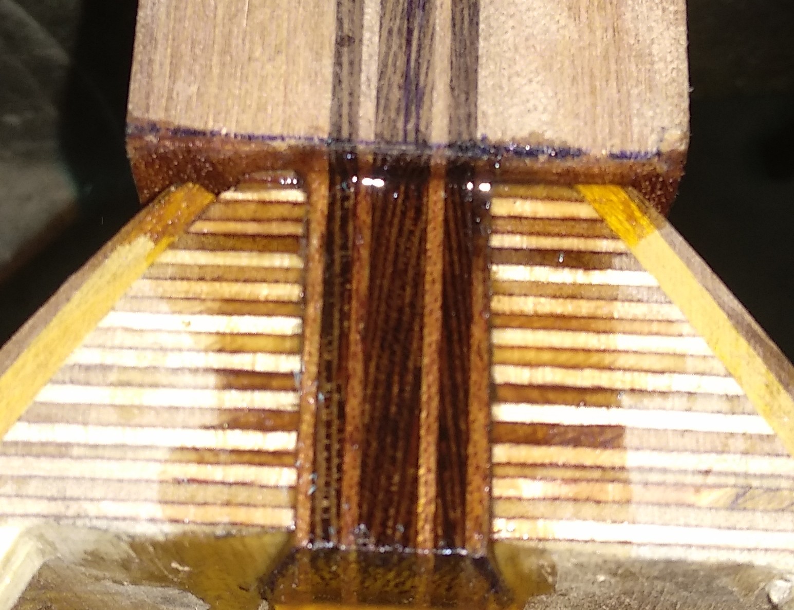

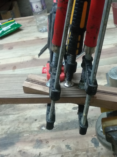

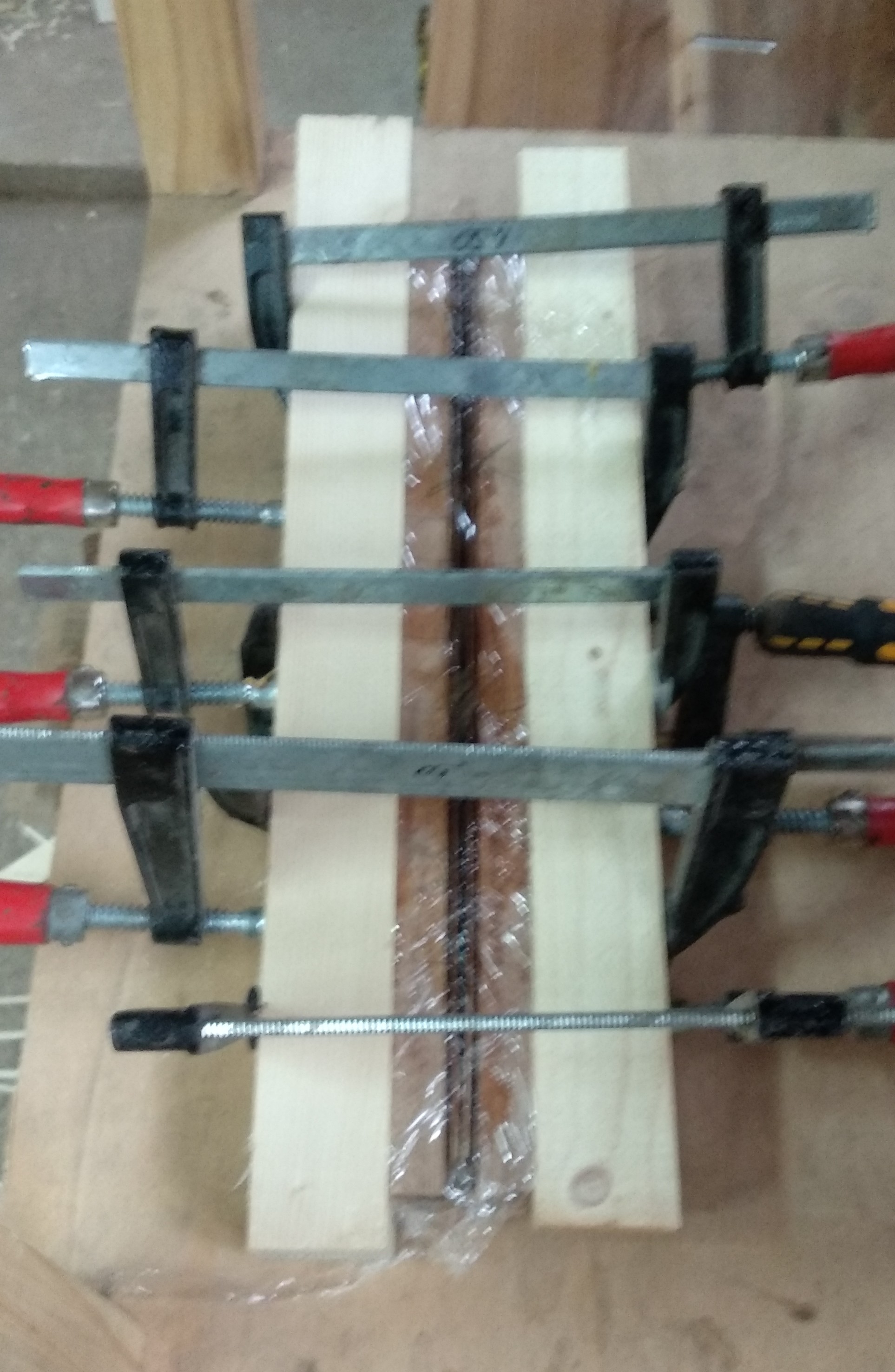

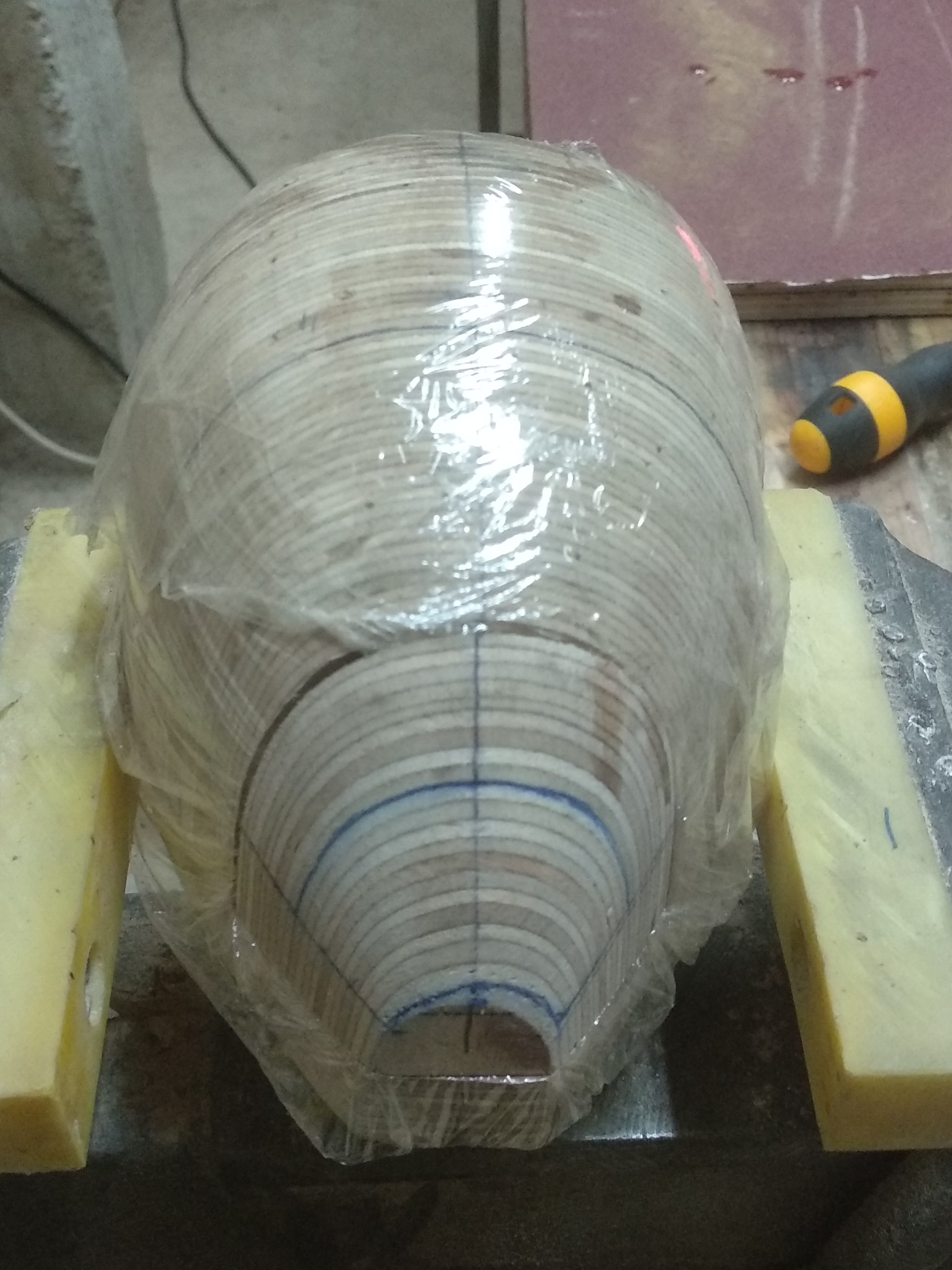

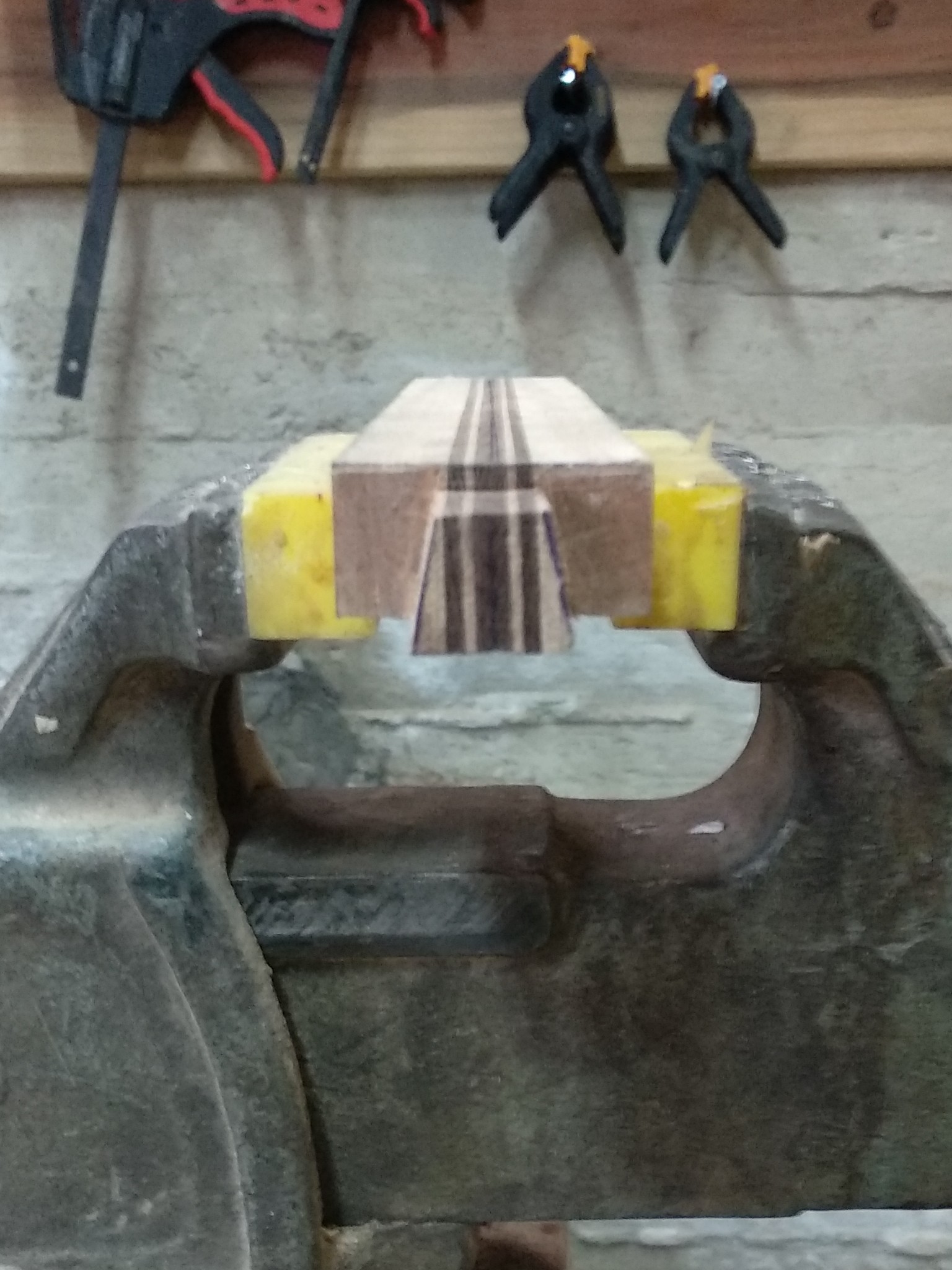

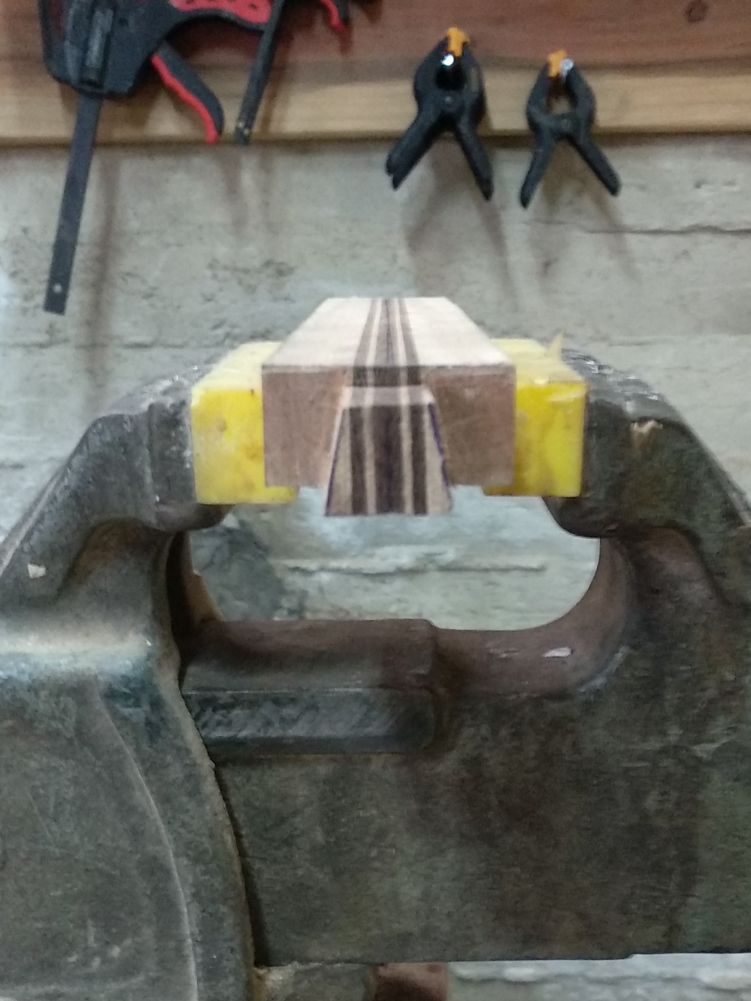

Το μορσο έγινε με το χερι. Έβαλα μια μικρή σφήνα από κάτω για να δώσω κλίση. Η σφήνα πατάει σε όλο το μορσο
« Απάντηση #10 στις: Νοεμβρίου 15, 2018, 01:34:03 μμ »
Πολύ ωραία συγχαρητήρια,.
  • Μηνύματα: 2.861
« Απάντηση #11 στις: Νοεμβρίου 15, 2018, 03:48:57 μμ »
Ωραια δουλεια. Μπραβο.

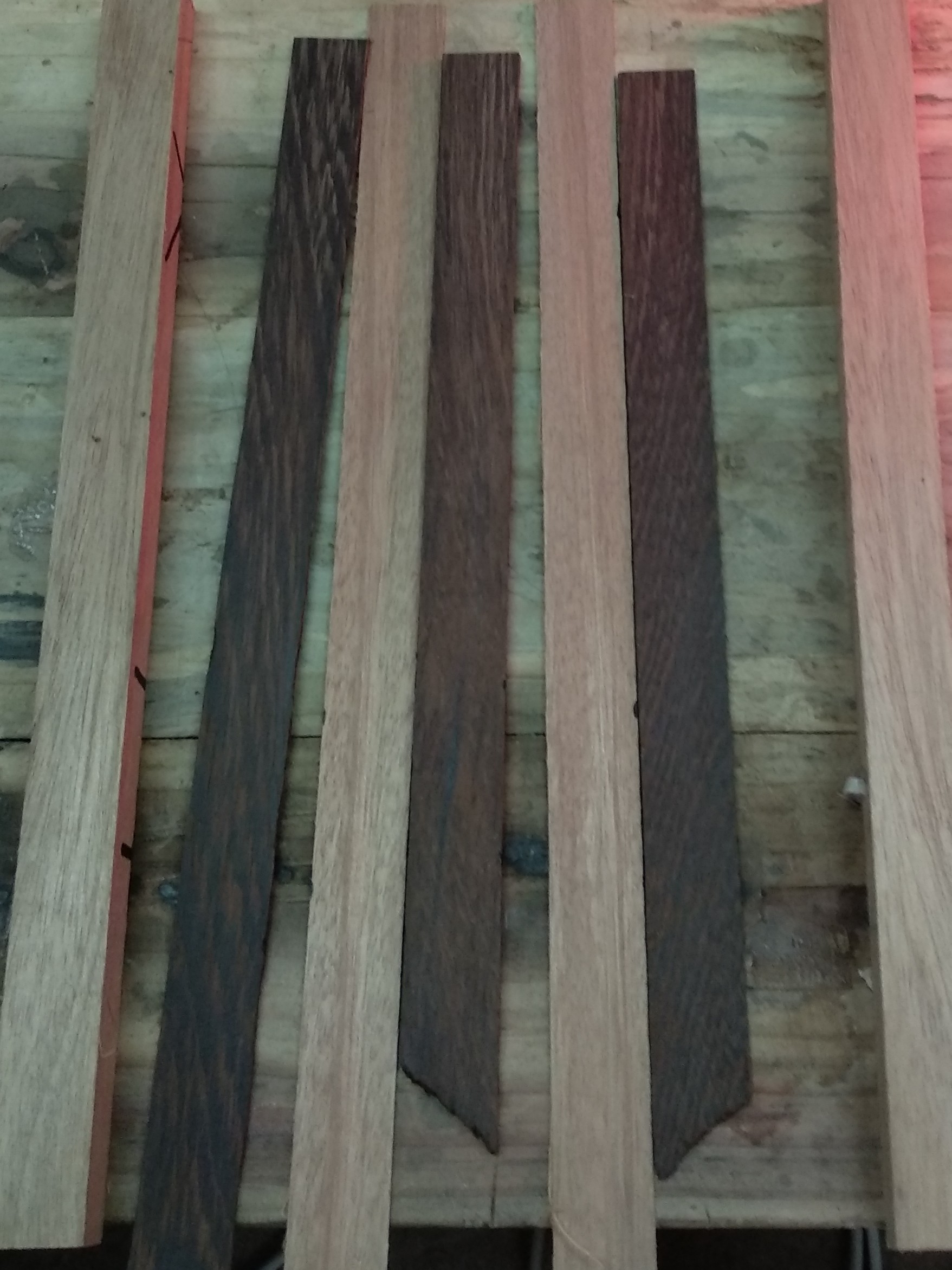

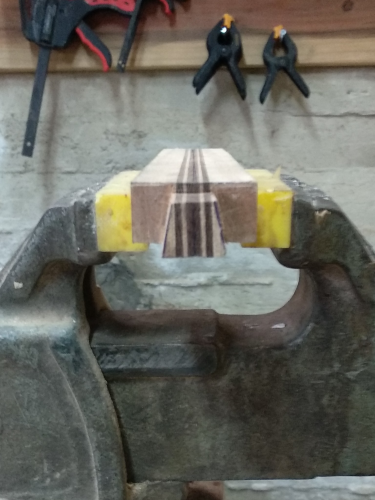

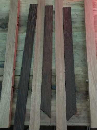

Μονη παρατηρηση οι κοντρες στο μανικο. Υπερβολη τοσες κοντρες για μπαγλαμα. Εννοειται πως δεν δημιουργει προβλημα και αισθητικα ειναι ομορφο αλλα λειτουργικα δεν ειναι απαραιτητες σε αυτον το βαθμο.
« Απάντηση #12 στις: Νοεμβρίου 15, 2018, 05:53:26 μμ »
Μπράβο Θανάση, ωραία δουλεια!

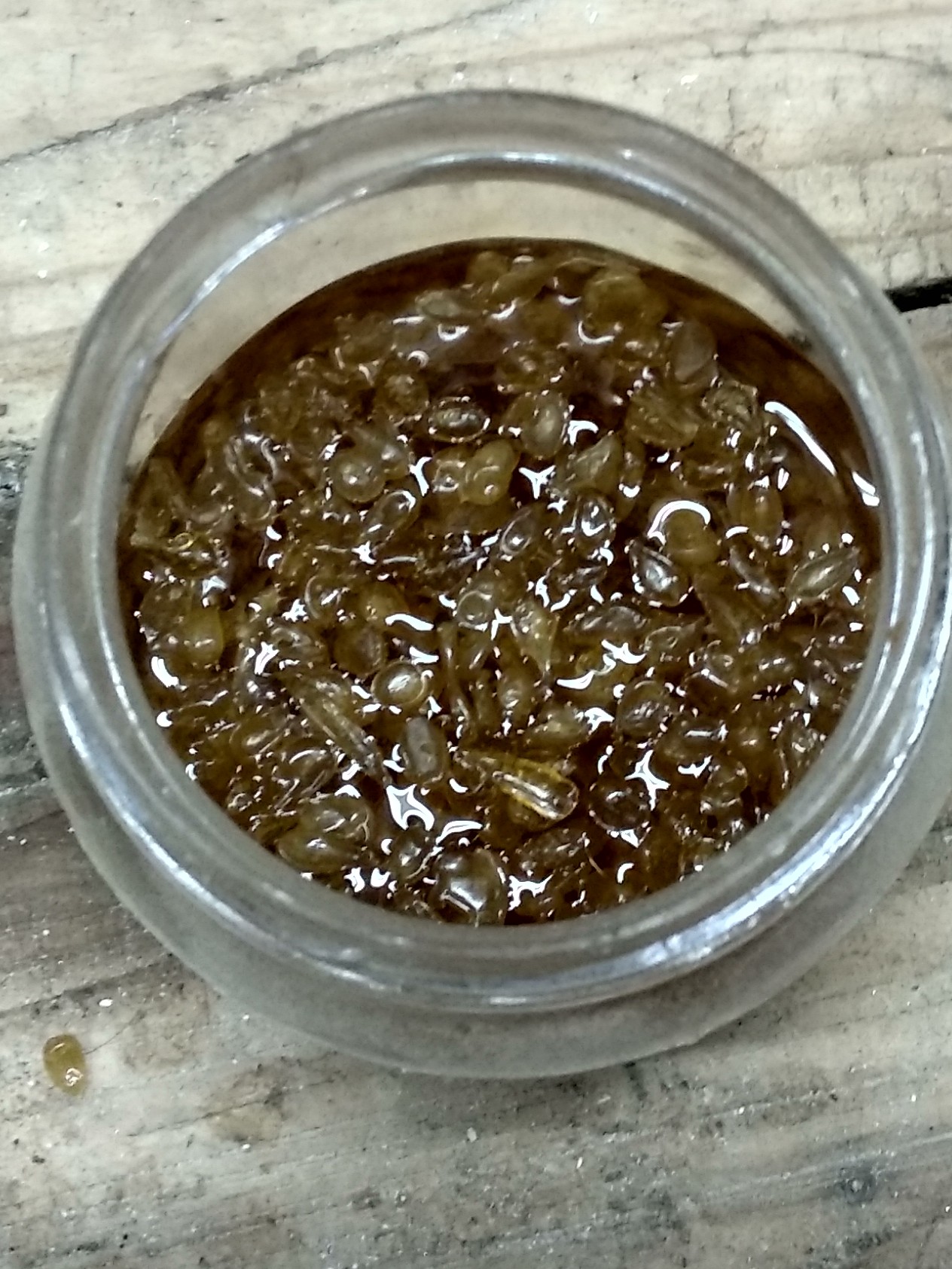

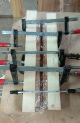

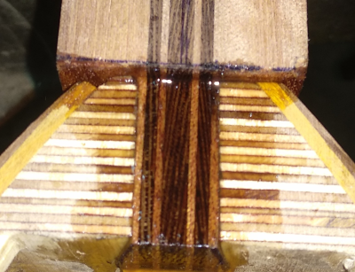

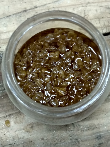

Απ' ότι φαίνεται, κόλλησες το μάνικο με ζωική κόλλα! Πολύ καλή επιλογη και για την επισκευασιμότητα αλλά και για τον ήχο...

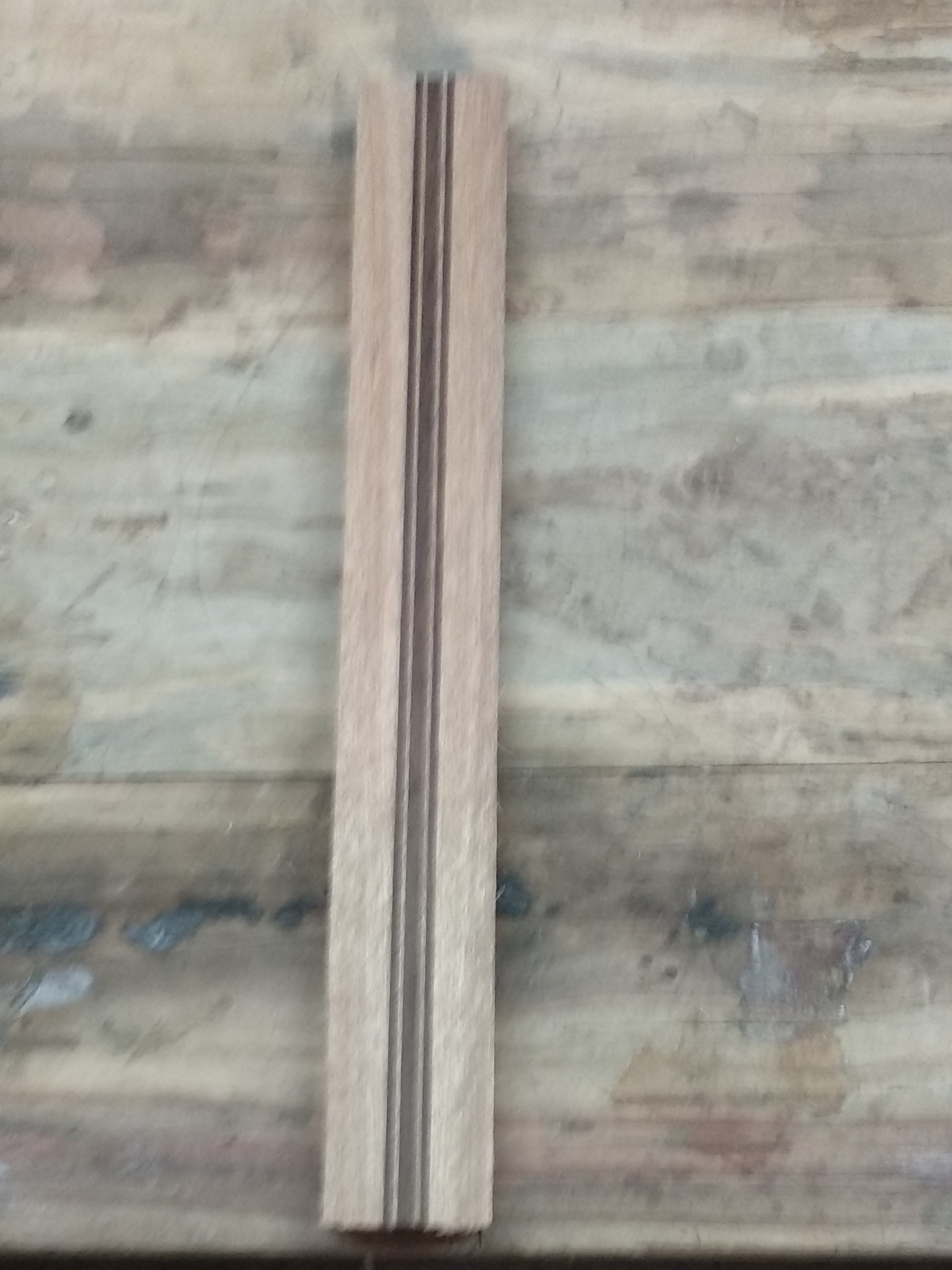

« Απάντηση #14 στις: Νοεμβρίου 20, 2018, 06:28:42 μμ »

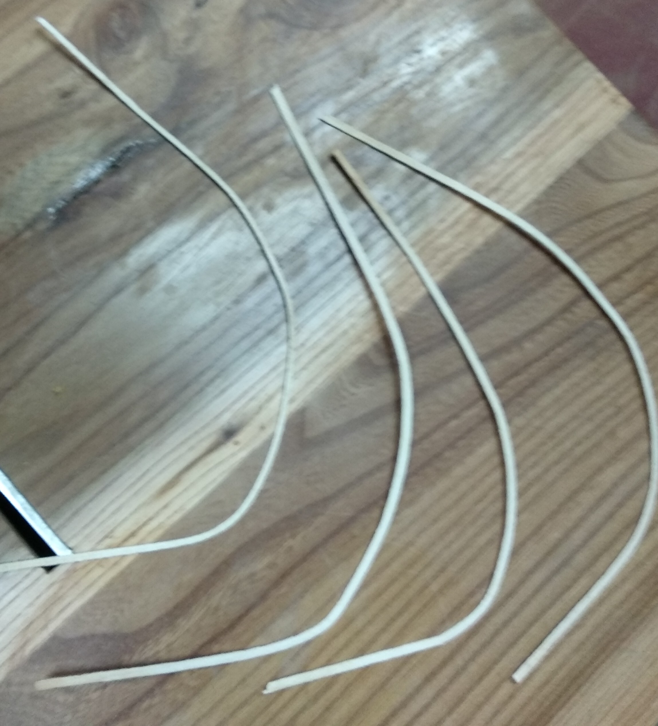

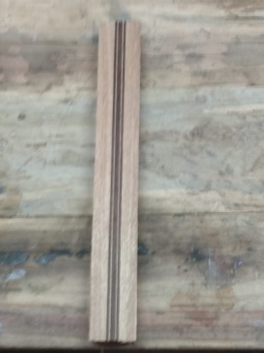

έχω φτιάξει μπαγλαμαδάκι με μονοκόμματο μανίκι από μαόνι χωρίς κανένα προβλημα. Οι κόντρες είναι 3 με το εξής σκεπτικό..... Η μεσαία είναι στο πάχος διπλάσια από τις ακριανες και επίσης από το ίδιο κομμάτι ξύλου. Κολλάω τις δύο ανάποδα και έτσι έχω περισσότερη σταθερότητα στις εναλλαγές της υγρασίας. Όσο τραβάει η μια τραβάνε και οι άλλες δύο από την αντίθετη μεριά. Όλο το οργανακι το έχω δέσει με ζωική κόλλα γιατί αυτή έχω μάθει και εμπιστεύομαι.
