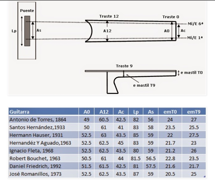

καλησπέρα στους απανταχού ερασιτέχνες οργανοποιούς....να ρωτήσω σχετικά με την ταστιέρα κλασικής κιθαρας... υπάρχει ιδανικό πλάτος στην ταστιέρα και πρέπει να είναι  το ίδιο σε όλο το μανίκι;

Αν και άσχετος με το θέμα , από ένα πρώτο ψάξιμο , είδα ότι η απάντηση στην ερώτησή σου , είναι κάπως σύνθετο θέμα .
 " Ιδανικό " πλάτος είναι εκείνο που ταιριάζει καλύτερα στο χέρι και το παίξιμο του κιθαρίστα
και σίγουρα δεν μπορεί να είναι το ίδιο σε όλο του το μήκος. Πάρε μια ιδέα εδώ

ναι υπαρχει, αν κανεις π.χ. τις αποστασεις των κιθαρων του 1900-1950 δεν θα μπορεις να κανεις βιμπρατο μετα το 9ο ταστο και κατω. θα σου βγαινει η χορδη εκτος ταστιερας.
ολα αυτα σε συμφωνια παντα με τις τρυπες καβαλαρη.
αν υποθεσεις τα "στανταρ" (δηλ 52χ πανω και 11.6Χ5=58χ οι τρυπες) τοτε μια ασφαλης αποσταση ειναι (63)-64 στο 12ο.

κοιτα στο σχημα του ιωσηφ το As
ειναι η αποσταση των χορδων στον καβαλαρη (56-59 στις συγκεκριμενες κιθαρες)
