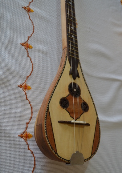

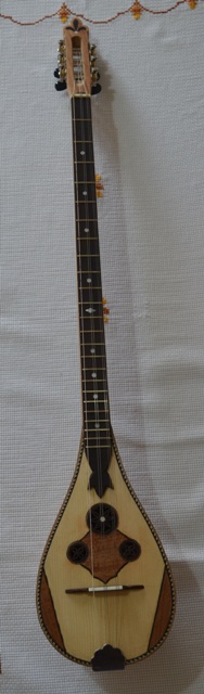

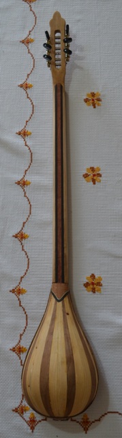

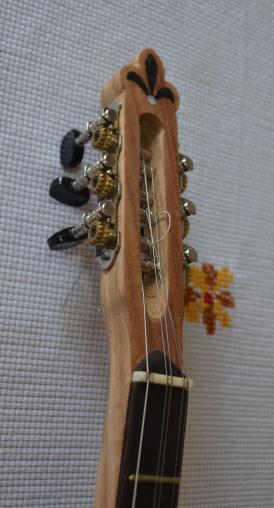

Αντε τελειωσε κι αυτο...με παιδεψε κανενα διμηνο. Περασε απο μερικες περιπετειες, με κυριοτερη το ξεκολλημα της ταστιερας, πιστευω λογω ακαταλληλων συνθηκων για την ψαροκολλα(πολυ ζεστη και υγρασια...θανατος τις συγκεκριμενες μερες). Ειχα ετοιμα τα παντα και καθως περνουσα ενα καπως σφιχτο ταστο, εκανε ενα κραακ η ταστιερα...και την πηρα στο χερι. ;)
Τζουρομπαγλαμας κλιμακα 58. Εμπνευσμενο απο σχεδια του Sdimis με καποιες προσωπικες παρεμβασεις.
Σκαφος καρυδια-κυπαρισσι, βγαλμενο απο ενα καλουπι για μεγαλο μπαγλαμα, τροποποιημενο σε σχημα σταγονας. Καπακι ελατο με 3 ροζετες και στολισμα απο καπλαμα κερασια. Μπρατσο φλαμουρι με κοντρες βεγκε και μια λεπτουλα ευκαλυπτο για το χρωμα, οπλισμενο με υαλονηματα και εποξικη ρητινη. Καραολο φλαμουρι με καπλαμα κερασια. Ταστιερα βεγκε.
Σημερα πρωι-πρωι εβαλα χορδες (μου λειπει μονο η ψιλη της μουργανας) και ο ηχος του με ενθουσιασε!!! Φωνακλαδικο πολυ, αλλα και εντονα τζουραδιστικο. Κανεις το πρωτο γκρααν και νομιζεις οτι θα ανεβει ο Μπατης να παιξει.(βεβαια μετα ανεβαινω εγω και ξενερωνεις ;D ;D)
Απομενουν λουστρα και μια χορδιερα ξυλινη που νομιζω τη δικαιειται το οργανο.
Συντομα και ηχος...

δυο τρεις παρατηρήσεις αν μου επιτρέπεις, όλες κοιτάζοντας την τελευταία εικόνα:
- τα κλειδιά μοιάζουν με κάποια κινέζικα που χρησιμοποιούσα και τελικά τα πέταξα όλα... αν είναι αυτά που νομίζω (και έχεις δυσκολίες στο κούρδισμα ή αισθάνεσαι κανένα ελαφρώς "κλωτσημένο"), άλλαξέ τα. Θα χαλάσουν ούτως ή άλλως αργά ή γρήγορα. Αξίζει να βάζει κανείς καλύτερα κλειδιά από αυτά, πόσω μάλλον σε καλό όργανο. Πολύ καλά για την τιμή τους, κλειδιά "οικονομικής σειράς" (5-7 Ε) έχει ο dimizparts,. Αμέσως καλύτερης ποιότητας έχει ο Μαυρομουστάκης (grover από 16-17 Ε, Der Gung ~ 25-28 και μετά καλύτερα έχουν όλοι αλλά ξεφεύγουμε, ~ 50-60-70 κτλ.), ρίξε μια ματιά
- οι ακριανές χορδές μάλλον ζητάνε μεγαλύτερο άνοιγμα στην σχισμή
- νομίζω (με το μάτι) ότι το πάχος της απόληξης του μπράτσου στον καράολα (κάτω από το μαξιλάρι) θα μπορούσε να μειωθεί κι άλλο (αν δεν βερνίκωσες)... πόσο είναι καθαρό (χωρίς ταστιέρα) ?
Νικηφορος
  • Μηνύματα: 400
Απ: Τζουρομπαγλαμας-γονατο κλιμακα 58
« Απάντηση #3 στις: Ιουλίου 31, 2018, 11:42:24 πμ »
Ευχαριστω φιλε Ιωσηφ. Το μονο σιγουρο ειναι οτι το ευχαριστιεμαι ηδη :)
Φιλε Μανο...τα κλειδια ειναι Van Cent Ολλανδικα νομιζω απο Σοφιανο, απλα τα εχω βαψει μαυρα και σε γελασαν. Μου ειχε δωσει την ιδεα ο Χρηστος ο Κεδρος στην εκθεση. Τα εβαψα με ακρυλικο και απο πανω ενα χερι βερνικι πολυουρεθανης για αντοχη και γυαλαδα.
Το πανω κοκκαλο θελει οντως λιγο δουλεια, αλλα μπηκε προχειρα, ισα να το ακουσω.
Το μανικο ειναι 2 εκ παχυ στην ενωση με το καραολο, 2,5 με την ταστιερα. Θα σου βαλω και μια φωτο προφιλ. Ισως να παιρνει λιγο λεπτυνση ακομα ... θα το δω.
Ευχαριστω για τις παρατηρησεις :) :)
« Απάντηση #4 στις: Ιουλίου 31, 2018, 11:52:07 πμ »
αυτό δεν το έκανα ποτέ, φοβάμαι ότι με τη χρήση θα φύγει το χρώμα. Αν θυμηθείς στο μέλλον, ενημέρωσέ μας για την αντοχή του χρώματος.
Παράθεση από: Νικηφορος
 για την σχισμή στο ξύλο έλεγα, ίσως γελιέμαι, μου φάνηκε ότι οι ακριανές ακουμπάνε στο ξύλο
νομίζω σε παίρνει με τις ενισχύσεις που έβαλες να το κατεβάσεις τουλάχιστον 3-4 χλστ., θα ήταν πιο άνετο - για μένα τουλάχιστον
« Απάντηση #5 στις: Ιουλίου 31, 2018, 11:54:52 πμ »
τώρα που το ξαναείδα, πάλι μπράβο.
Έχει δυο καμάρια, και αν ναι, που τα έχεις? (κάτω από τις τρύπες ή το ένα ανάμεσα στην μεγάλη και τις δυο μικρές) ?
Νικηφορος
  • Μηνύματα: 400
« Απάντηση #6 στις: Ιουλίου 31, 2018, 12:07:00 μμ »
Ναι εχει δυο καμαρια...το ενα πριν τις μικρες τρυπες και το αλλο αναμεσα στη μεγαλη και τις μικρες. Και προεβλεψα εσκεμμενα λιγακι ψηλο καβαλαρη (12,5 χιλ) για να φορτισω περισσοτερο το καπακι, λογω της κλιμακας. Το αποτελεσμα θεωρω οτι μαλλον με δικαιωνει.
Οσο για τα κλειδια...θα δειξει. Αν αντεξουνε κερδος θα ειναι...αν οχι θα τα ξυσω να καθαρισουν ή θα τα αλλαξω.
Οι χορδες οριακα δεν ακουμπανε στο ξυλο...οποτε λεω να μην το πειραξω αλλο εκει. Το μανικο ... λεω να σε ακουσω

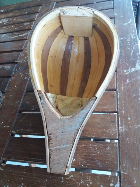

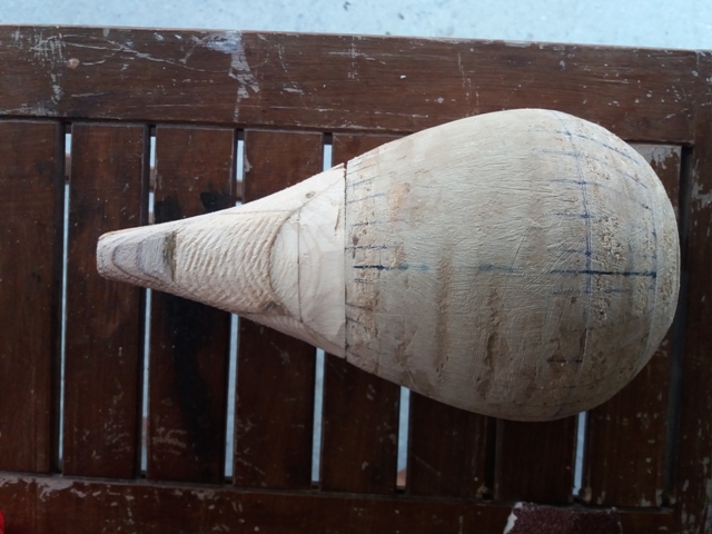

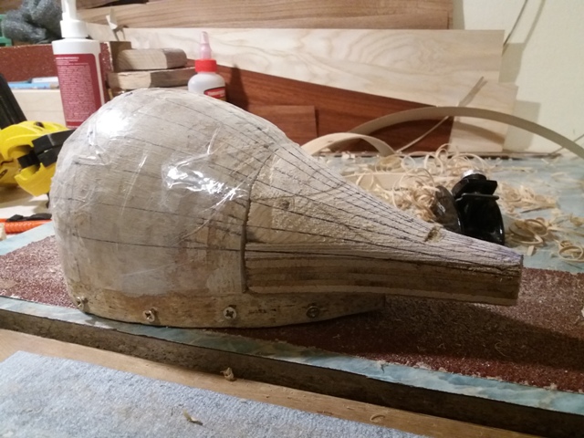

Φωτο απο την κατασκευη δεν εχεις?βαλε μια το καλουπι να μαθενουμε και ειμης η ασχετοι!!!!!!!!!

Το καλουπι φιλε geo το ειχα ξαναδειξει πριν κανα μηνα...το ξαναβαζω.
