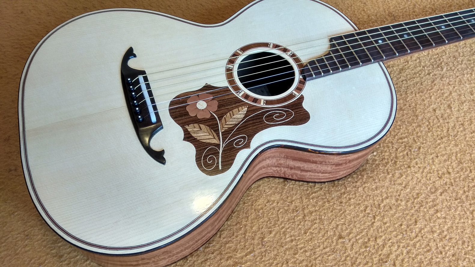

Το νέο μου κιθαρόνι είναι βασισμένο σ' ένα παλιό σχέδιο (περίγραμμα σκάφους ) απαρτιαν  και είναι φτιαγμένο με την τεχνική laminate.
 Μαόνι φριζε , νιαγκόν και ακαζού είναι τα βασικά ξύλα.
 Καπάκι έλατο, κλίμακα 62cm.
 O γάτος την συμπάθησε αμέσως.

Laminate εννοούνε τρεις καπλαμάδες του χιλιοστού κολλημένους μεταξύ τους

Όπως το λέει ο Αποστόλης Φίλε Κώστα, Είναι καπλαμάδες ή πολύ λεπτά φύλλα μασίφ ξύλου περασμένα απο drum sander και πρεσσαρισμένα μεταξύ τους πάνω σε καλούπι
https://www.youtube.com/watch?v=YUqtP6BtNAI
  την τεχνική αυτού του μάστορα έχω αντιγράψει

Ενδιαφέρων το laminate και θα ήθελα να πω δυο πράγματα όσον αφορά την διαδικασία, βλέποντας το video ο κατασκευαστής τα νερά στις στρώσεις τα βάζει όλα με την ίδια κατεύθυνση, αντίστοιχα το ίδιο έχω δει και σε άλλα video με το ίδιο θέμα, κατά την γνώμη μου όμως αυτό δεν είναι σωστο, τα νερά στην μεσαία στρώση θα πρέπει να μπουν κάθετα δηλαδή να γίνει σταύρωμα τον νερών, αλλιώς υπάρχει κίνδυνος να σχιστούν οι εξωτερικοί καπλαμάδες σε συστολή-διαστολή,  σε περίπτωση που θέλουμε να βάλουμε νερά με νερά στην ίδια φορά θα πρέπει ενδιάμεσα να βάλουμε τουλπανι (γάζα) το έχω κάνει πολλές φορές σε κόντρα πλακέ όπου κολλώ καπλαμάδες επάνω τους.
Τώρα ως κατασκευή την θεωρώ φυσικά πολύ καλύτερη από μια συμπαγές πλάτη και φυσικά ο λόγος είναι ότι έχουμε μια ποιο σταθερή κατασκευή, συν ότι η καπλαμάδες είναι από πολύ καλά ξύλα διαλεγμενα με προσοχή και πολύ αυστηρά κριτήρια, άρα το οπτικό αποτέλεσμα θα είναι αξεπέραστο.
Στην αντοχή πολύ καλύτερα διότι πλέον η δύναμης του συμπαγές ξύλου είναι μεγάλες σε διάφορες μεταβολές της υγρασίας με αποτέλεσμα να έχουμε σκασίματα η διαφορές στα δύο μέρη της πλάτης, αυτά τα μικροπροβλήματα εξαλείφονται με την τεχνική των επικολλητών, επισεις η κατασκευές είναι ποιο "ελαστικές" σε σχέση με αυτες από συμπαγές ξύλο, η οποίες σε περίπτωση πτώσης η πλάτες ανοίγουν με το παραμικρό.

Κωνσταντίνε , έχεις δίκιο, είναι πιό επικίνδυνο να μπαίνουν τα νερά όλα προς την ίδια κατεύθυνση. Η κόλλα όμως που μπαίνει ανάμεσα στις στρώσεις των ξύλων , σε συνδυασμό με τις κάθετες ενισχύσεις απο την εσωτερική πλευρά του σκάφους, αποτρέπουν αυτά τα σχισίματα.
Τα υπόλοιπα περι ''ελαστικότητας'' ισχύουν όπως τα περιγράφεις.
Αυτή εδώ είναι η έκτη κιθάρα που έχω κάνει μ' αυτή την τεχνική και δεν έχω παρατηρήσει κανένα σχετικό πρόβλημα, δεν ξέρω αν είναι νωρίς για συμπεράσματα, αλλά μάλλον δουλεύει καλά αυτό το σύστημα (laminate). Το πιό σημαντικό όμως είναι οτι και στο θέμα του ήχου τα laminate σκάφη δεν υστερούν καθόλου σε σχέση με τα μασίφ.
Ευχαριστώ όλους για τα σχόλια και τα καλά σας λόγια
