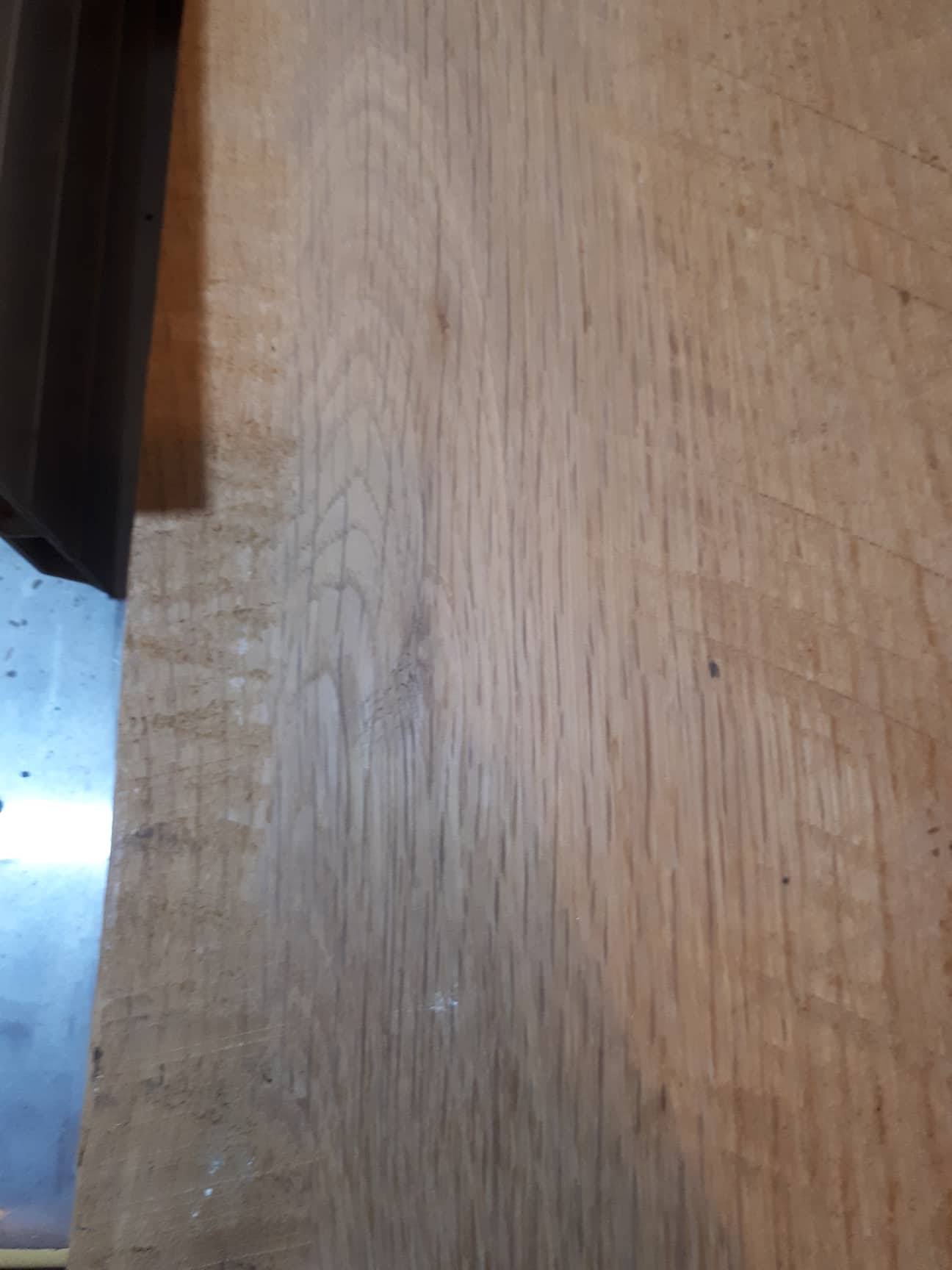

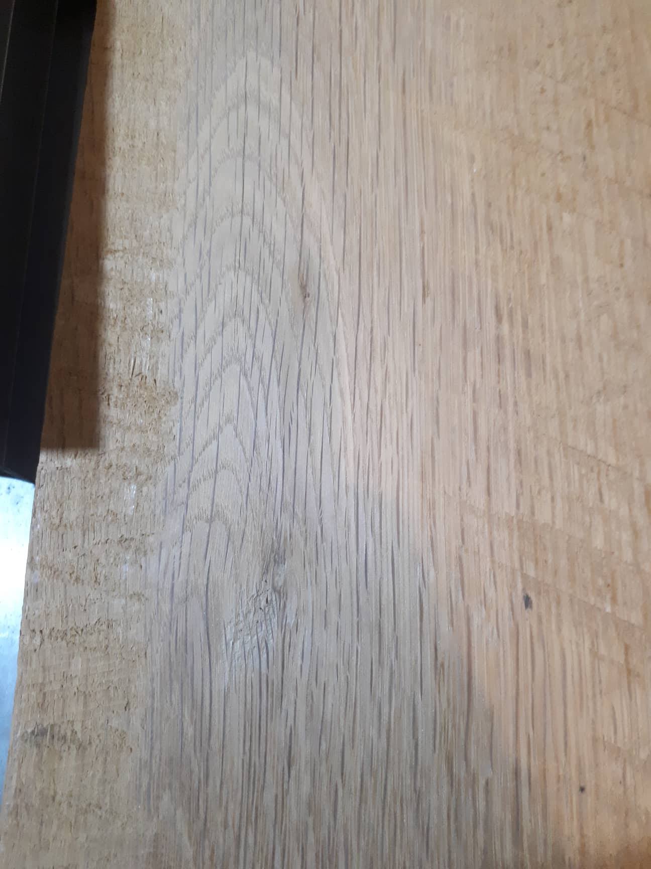

Καλημέρα! Ήρθε στα χέρια μου αυτό το μαδεράκι αλλά δεν έχω ιδέα τι ξύλο μπορεί να είναι..
Στο σόκορο φαίνεται να κάνει μία διχρωμία... Ξεγελάει η φωτογραφία...
Κάθε βοήθεια ευπρόσδεκτη. Ευχαριστώ!

Φίλε Λευτέρη καλημέρα ,
Τό μαδέρι σου εἶναι δρύϊνο ( βελανιδιά ) . Στήν ὀργανοποιϊα δέν κάνει γιά σκάφος , εἶναι πολύ σκληρό , κάνει γιά κόντρες στό μάνικο , ἴσως καβαλλάρη , ξύλινα κλειδιά , ὅπου χρειάζεται σκληρό ξύλο .

Έχω ένα ίδιο και μου είχαν πει ότι είναι καστανιά......

Ναί ἀλλά ὑπάρχουν αὐτές οἱ λεπτές σκουρόχρωμες κοντές ( διακοπτόμενες ) γραμμές ( μήκους 1 - 2,5 ἑκ. )στήν πρόσοψη τοῦ μαδεριοῦ , πού δέν ὑπάρχουν στήν καστανιά . Τό χρῶμα τῆς καστανιᾶς ἐπίσης εἶναι λίγο πιό σκοῦρο ἀπ' αὐτό τῆς δρυός . Τά νερά τους βέβαια , καί γενικά σάν ξύλα , μοιάζουν τό ἕνα μέ τ' ἄλλο .

Λάμπρο, κάτι παραπάνω θα ξέρεις από μένα,. Εγώ πολύ λίγα πράγματα ξέρω από ξύλα, απλά αυτό που μου είχαν πει και εμένα αυτό είπα, μπας κ βοηθήσω,. Αλλά μοιάζουν Πάντος....

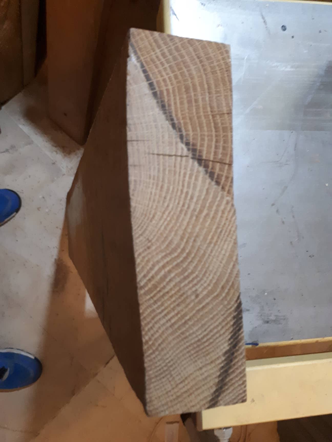

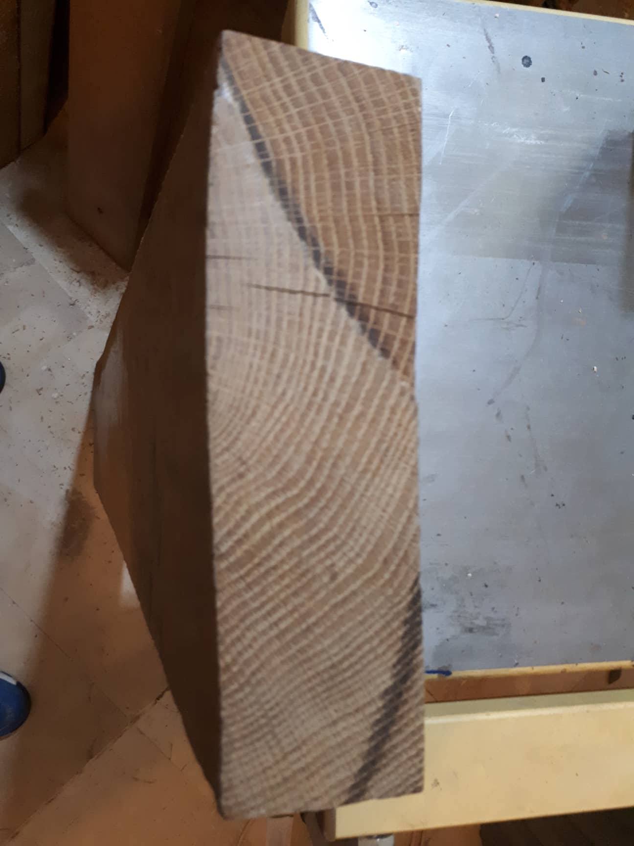

Για να μην ανοιξω κιαλλο θεμα, γραφω εδω!
Τα βρηκα μερικες μερες πριν σε κατι μπαζα απο ανακαινιση... Ειναι αρκετα σκληρο το ξυλο.
Οποιαδηποτε βοηθεια δεκτη!

Μαονοειδες φαινεται να ειναι...ωραιο φαινεται παντως..

A
frican
M
ahogany
K
haya
